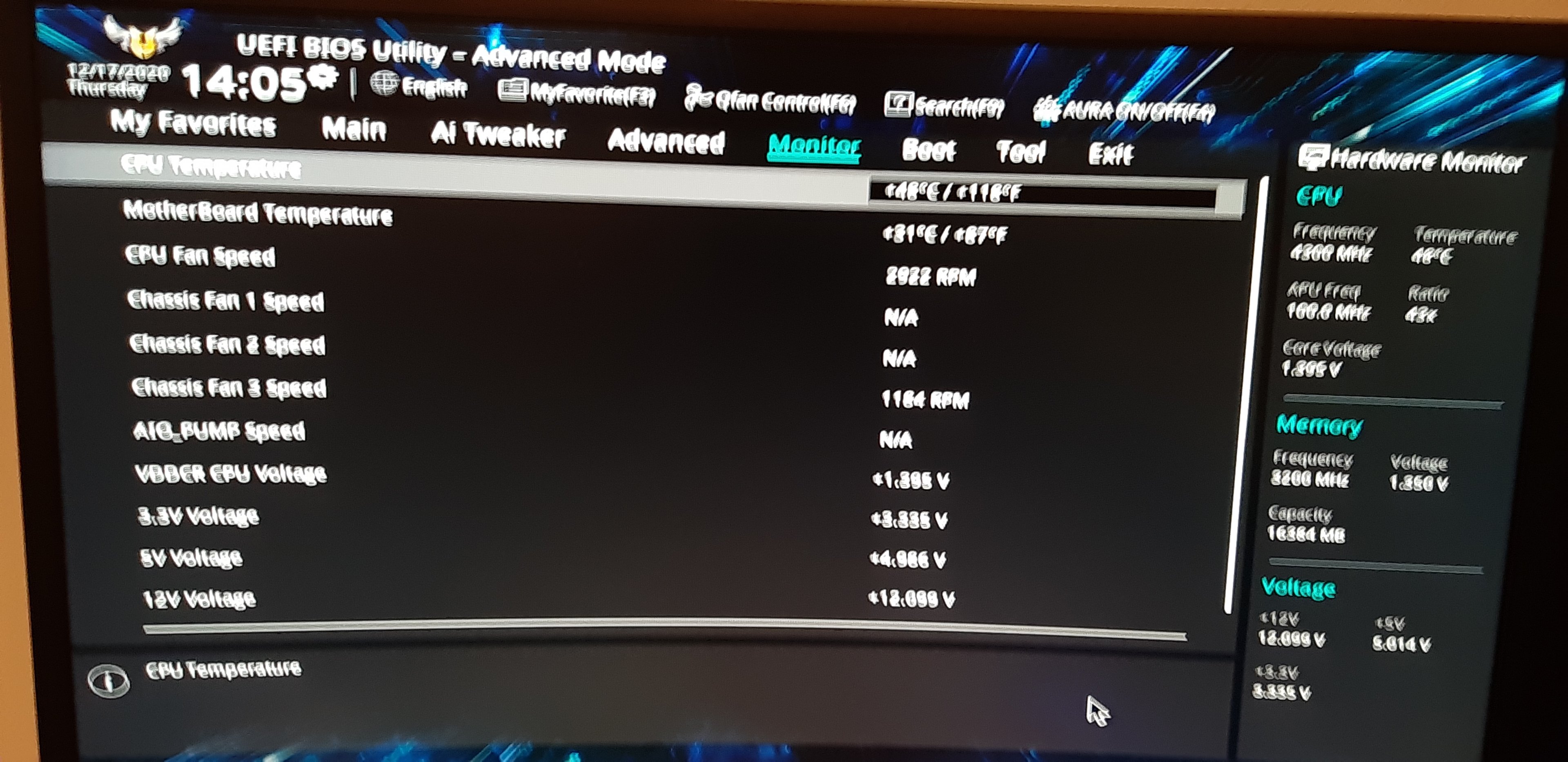

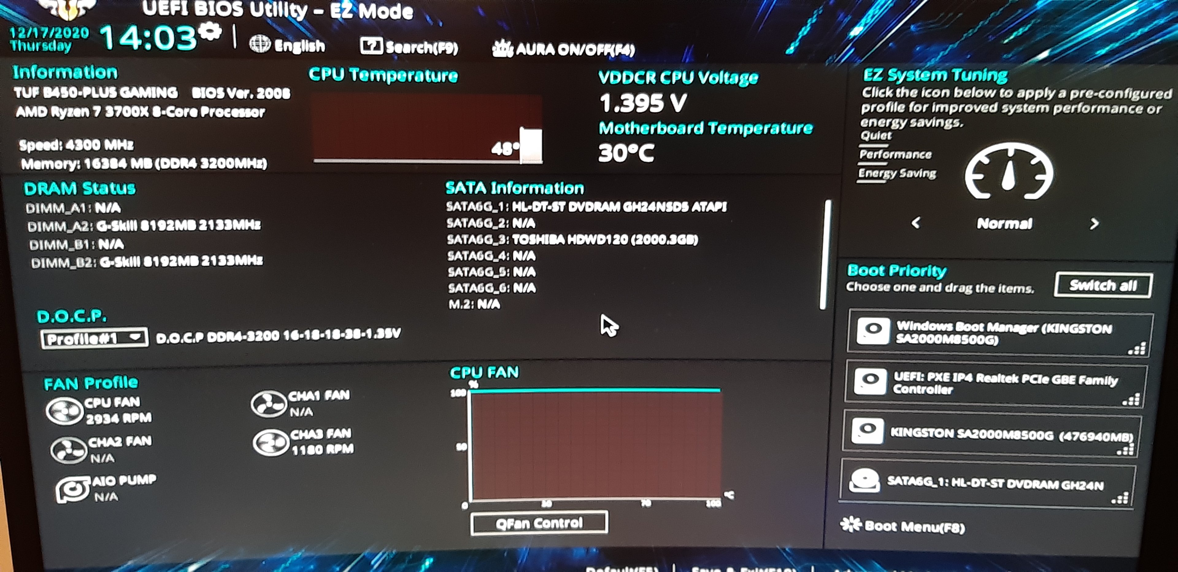

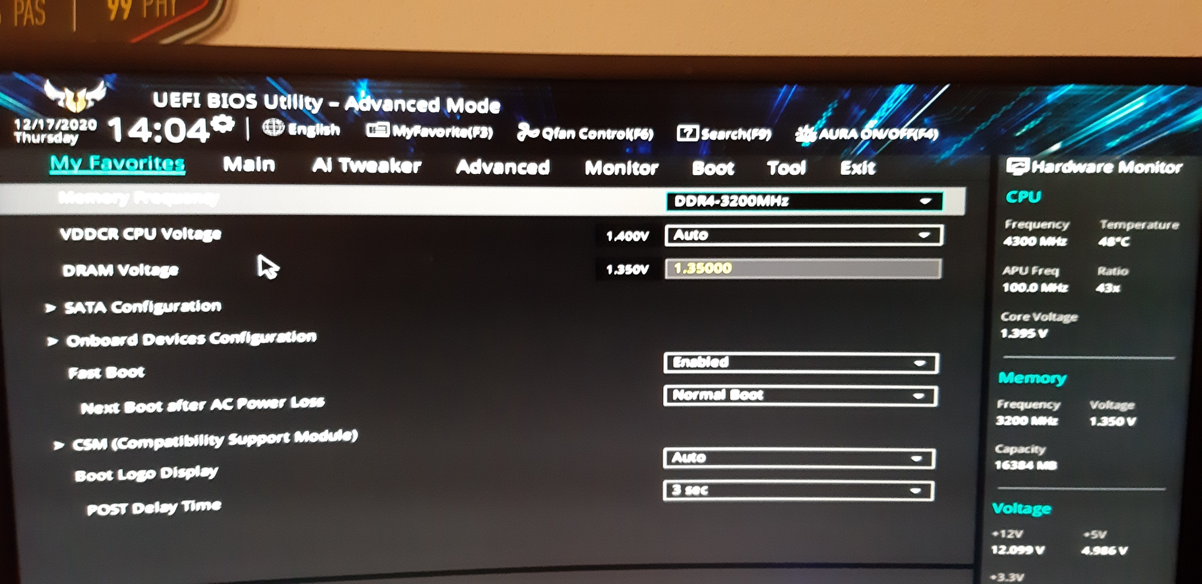

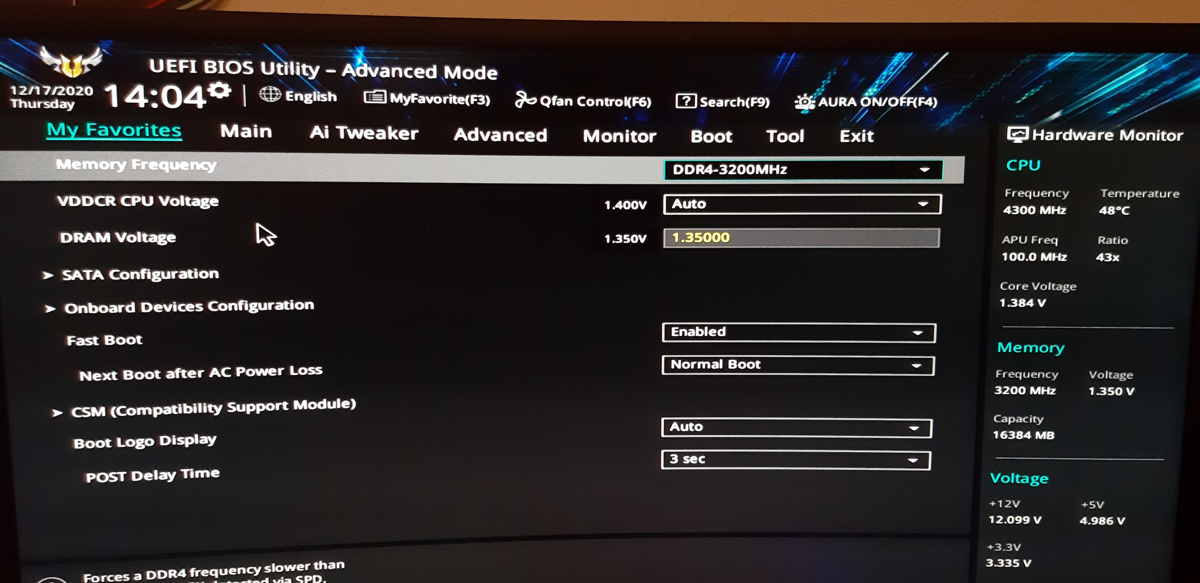

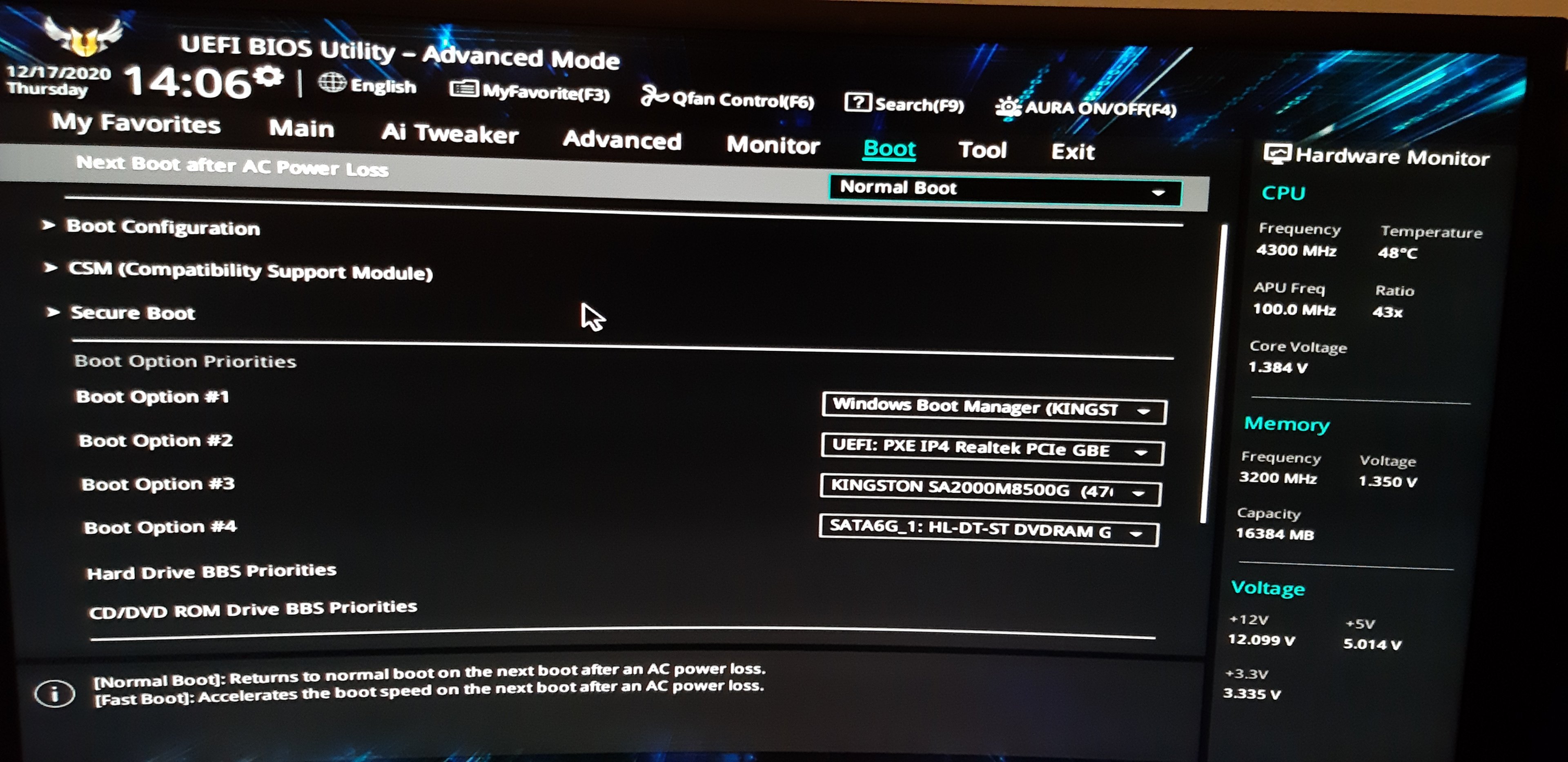

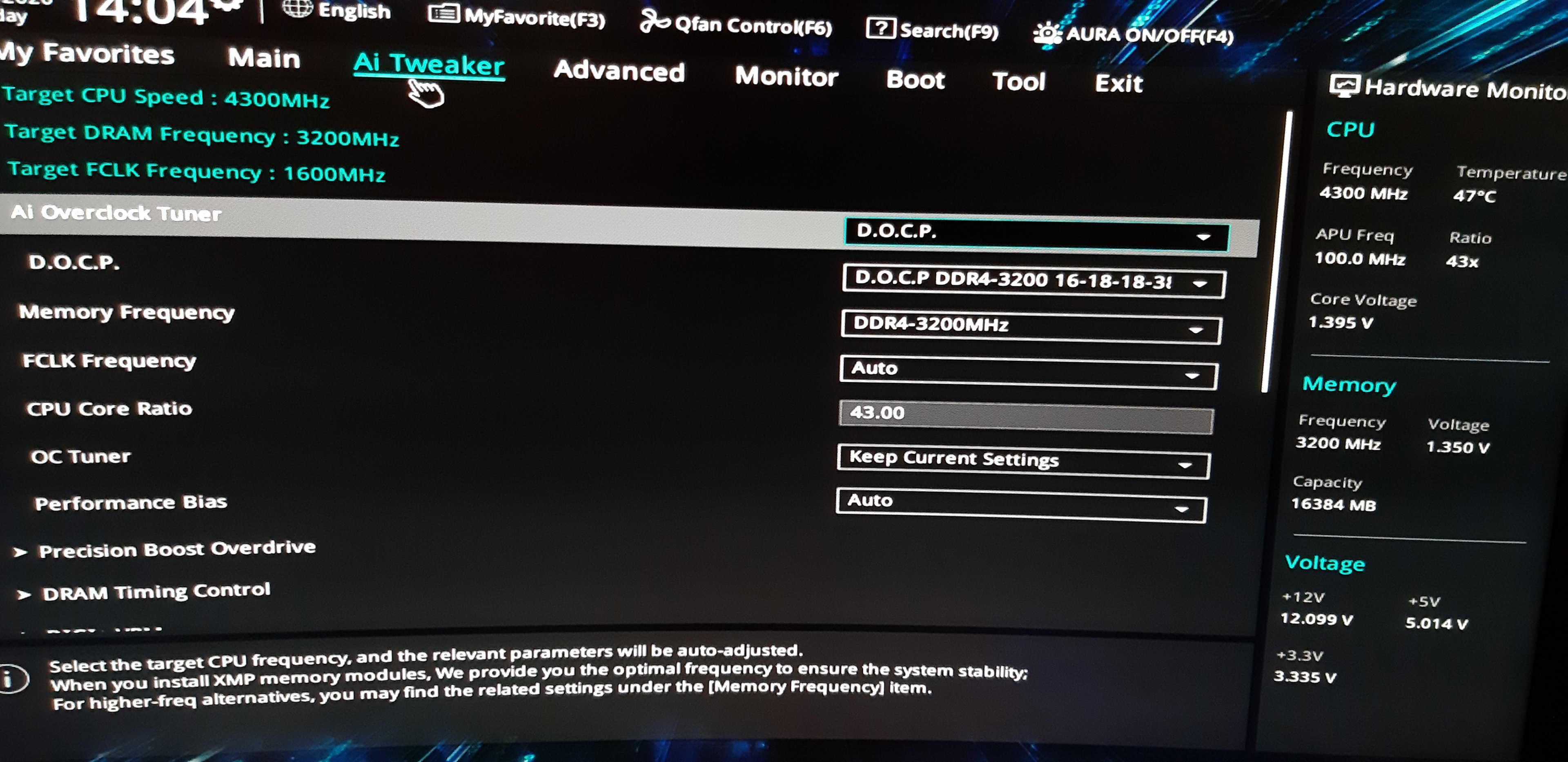

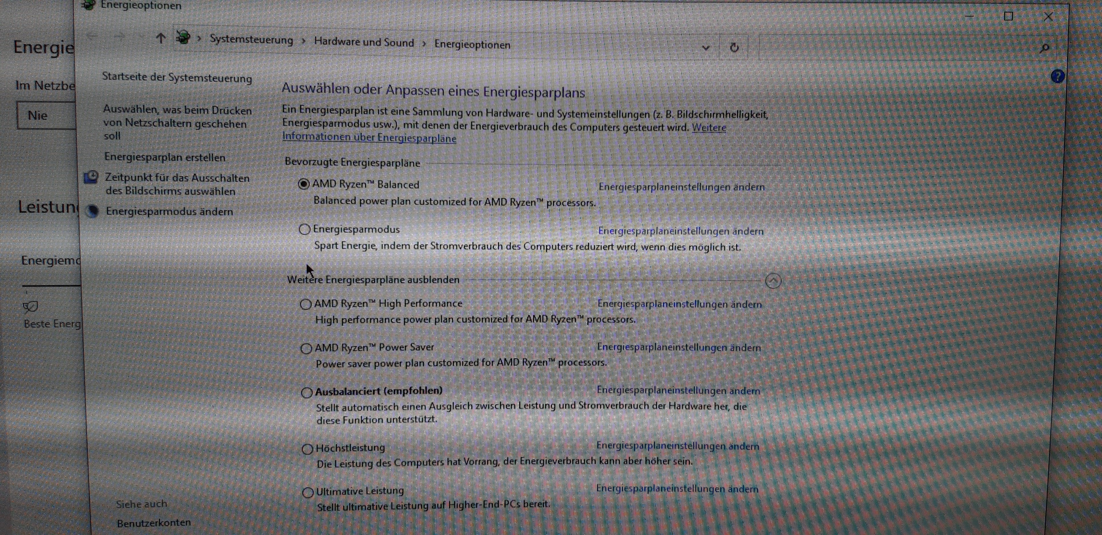

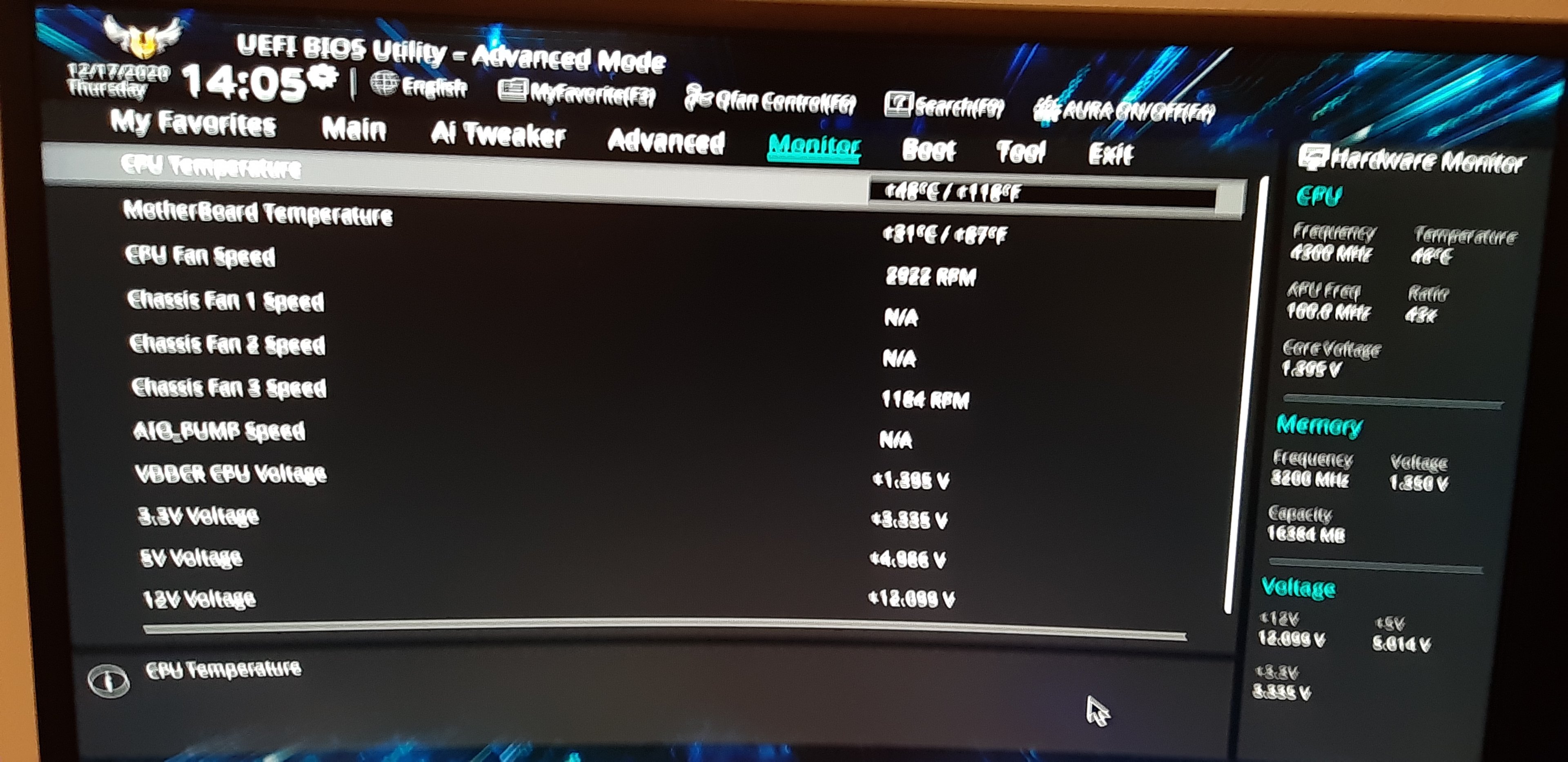

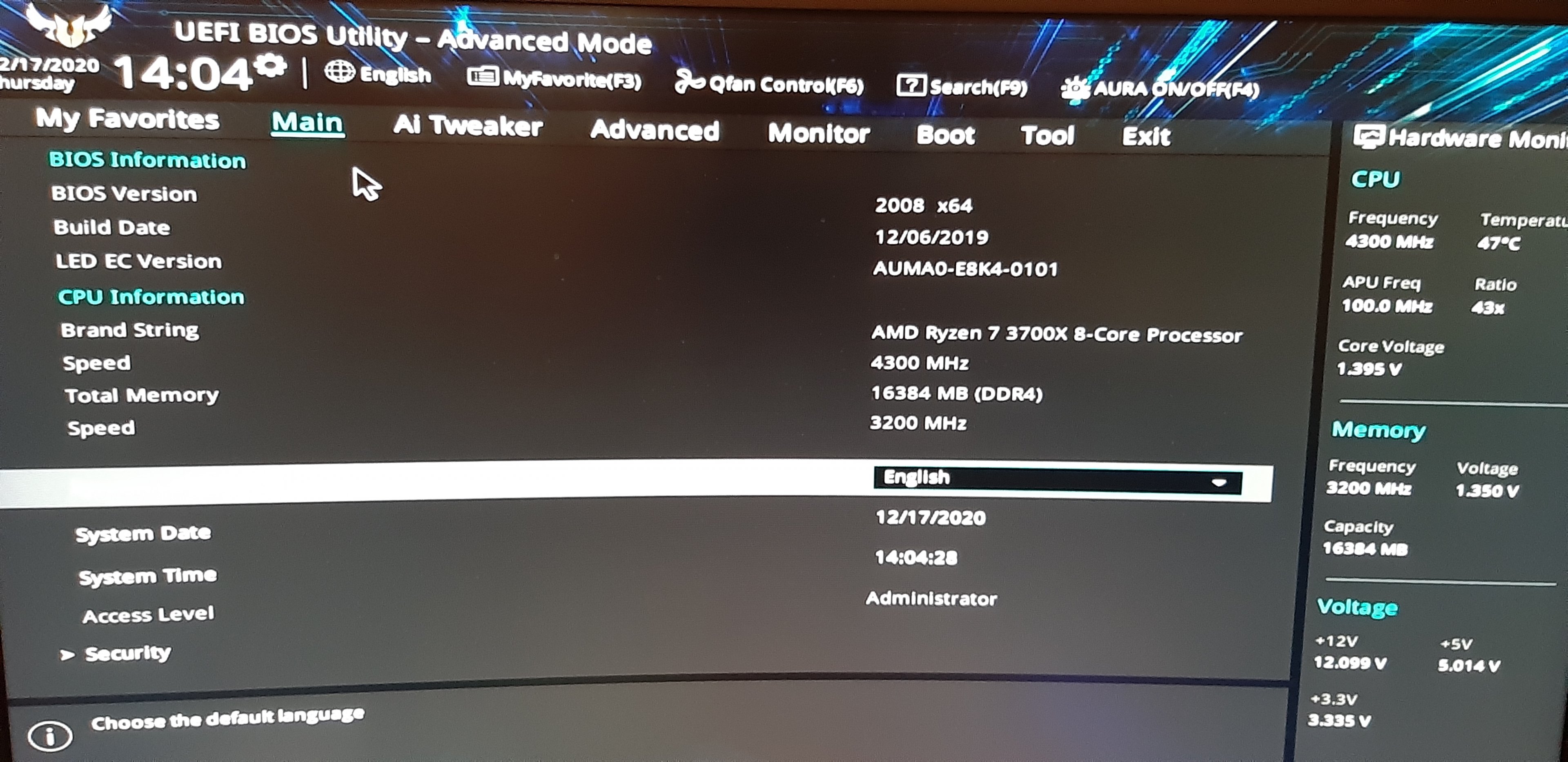

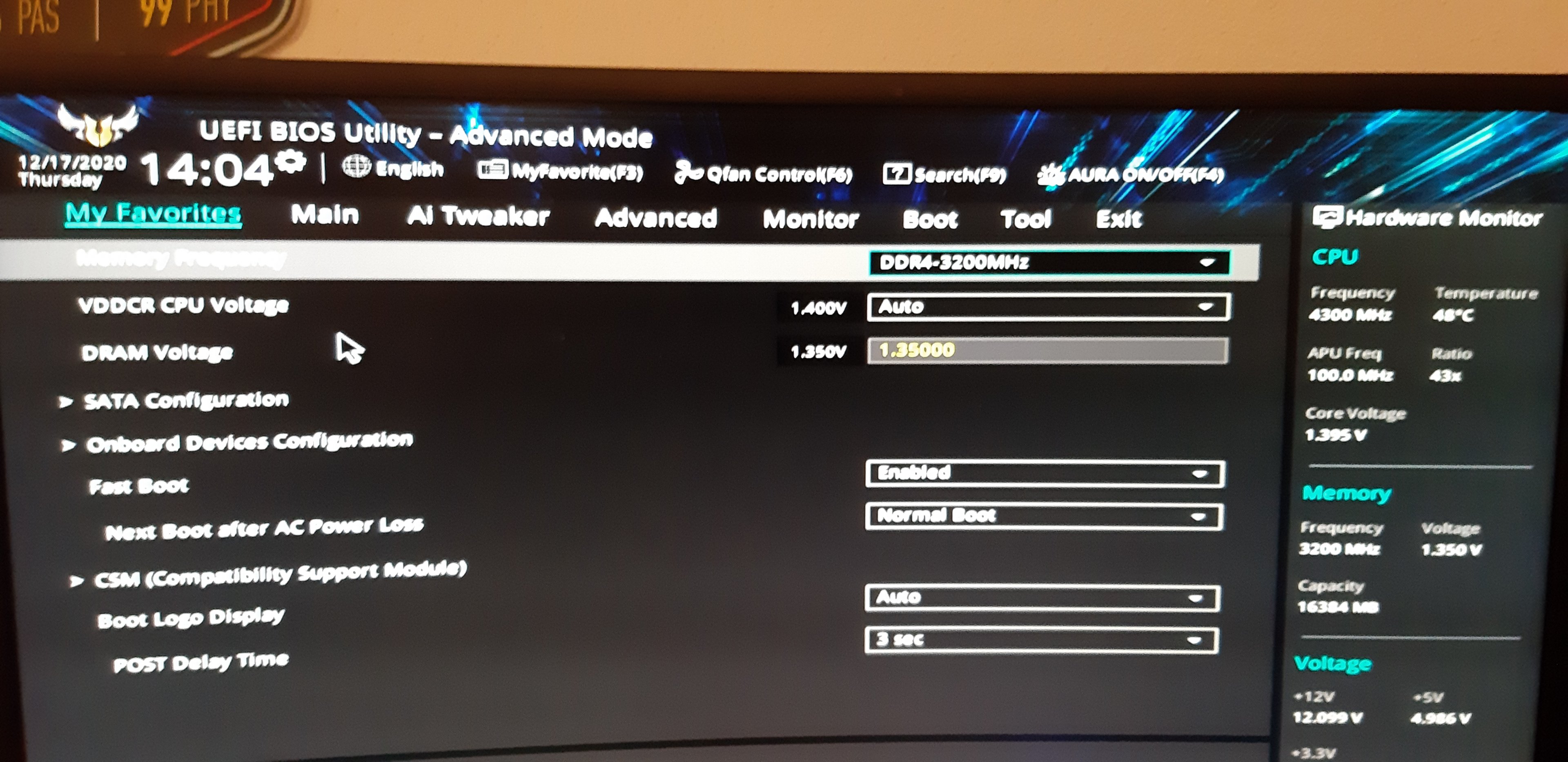

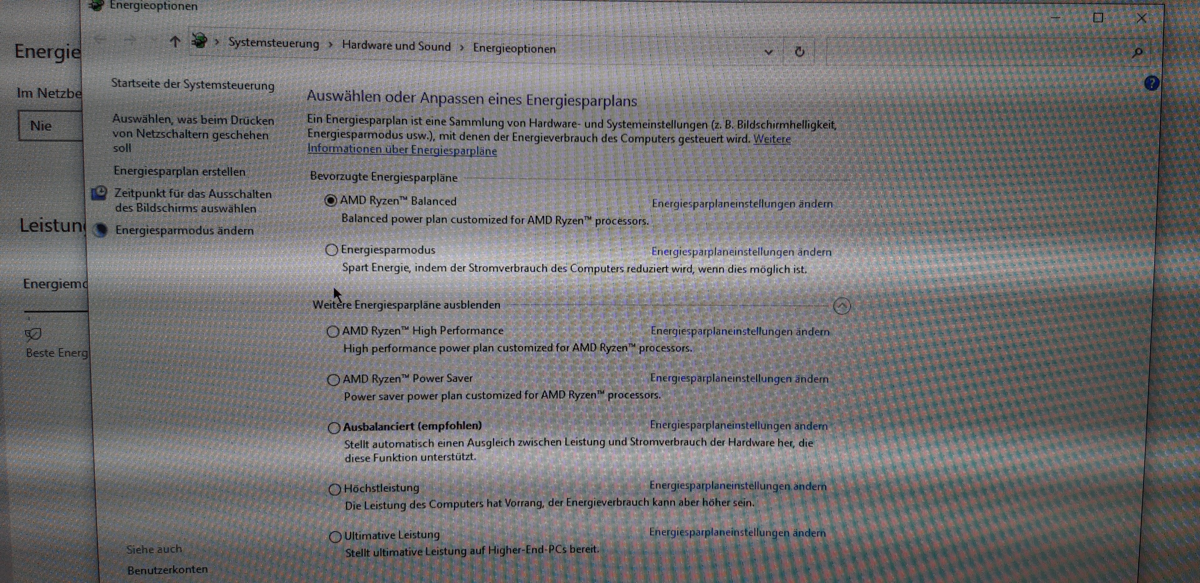

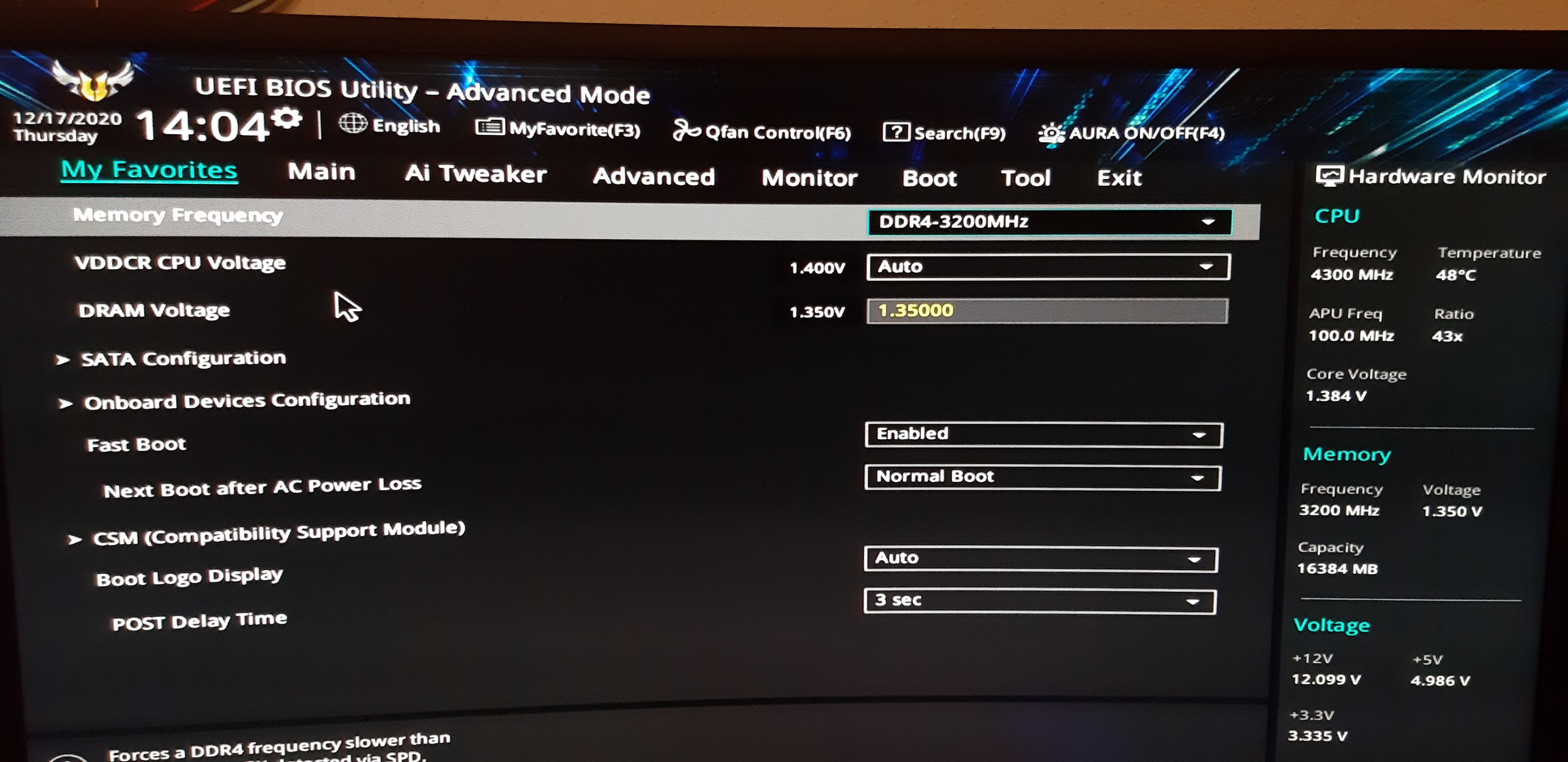

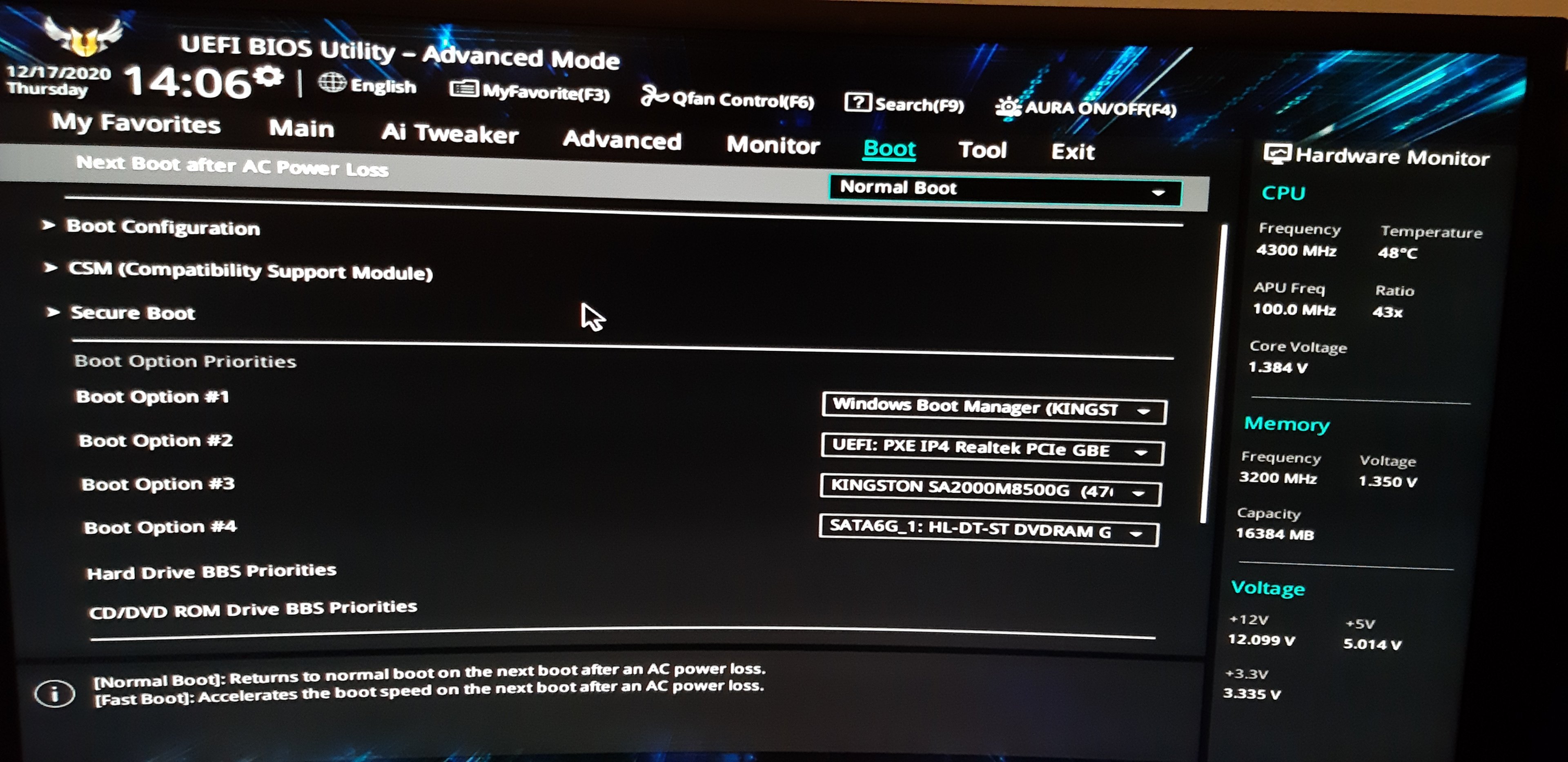

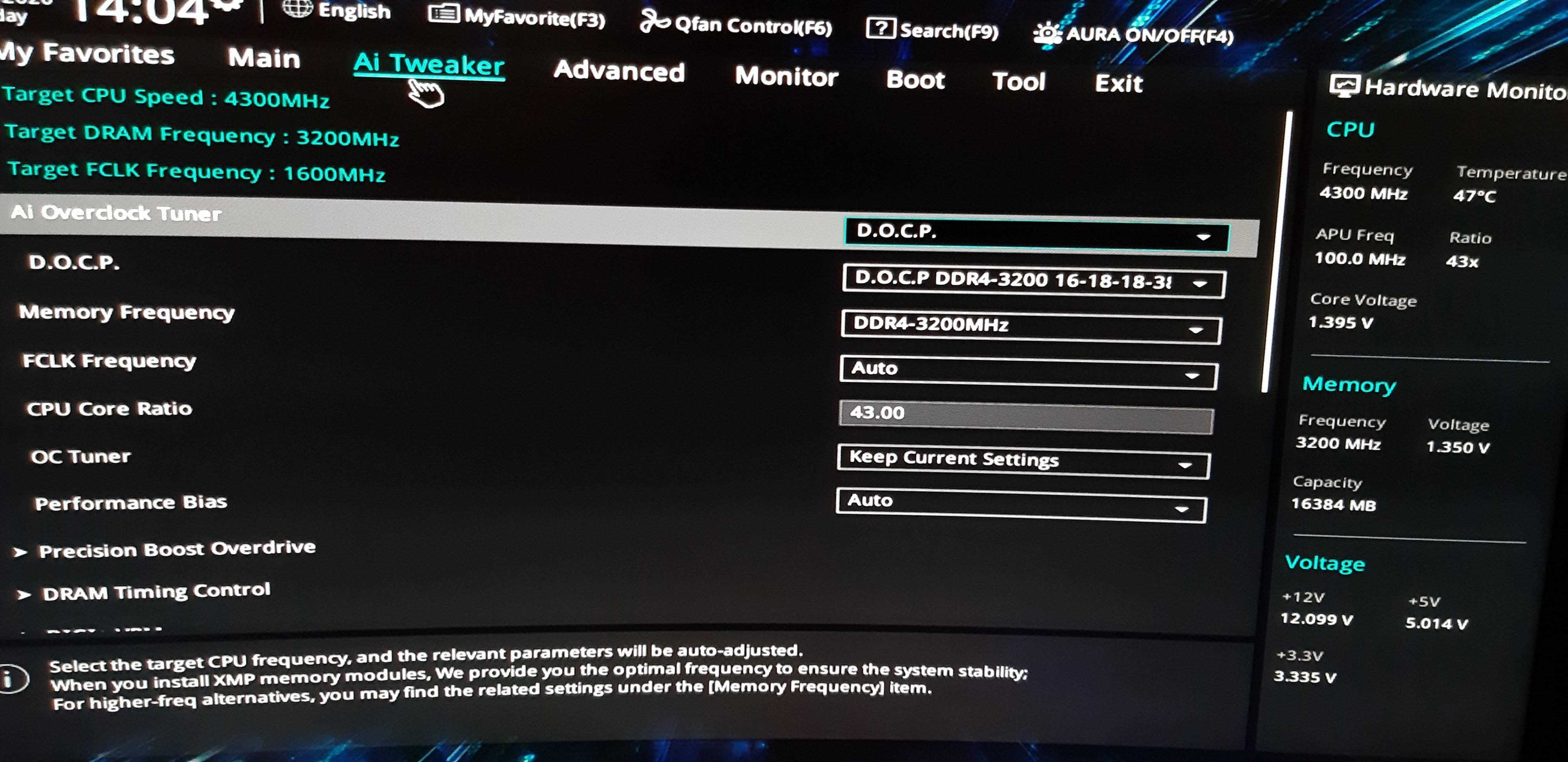

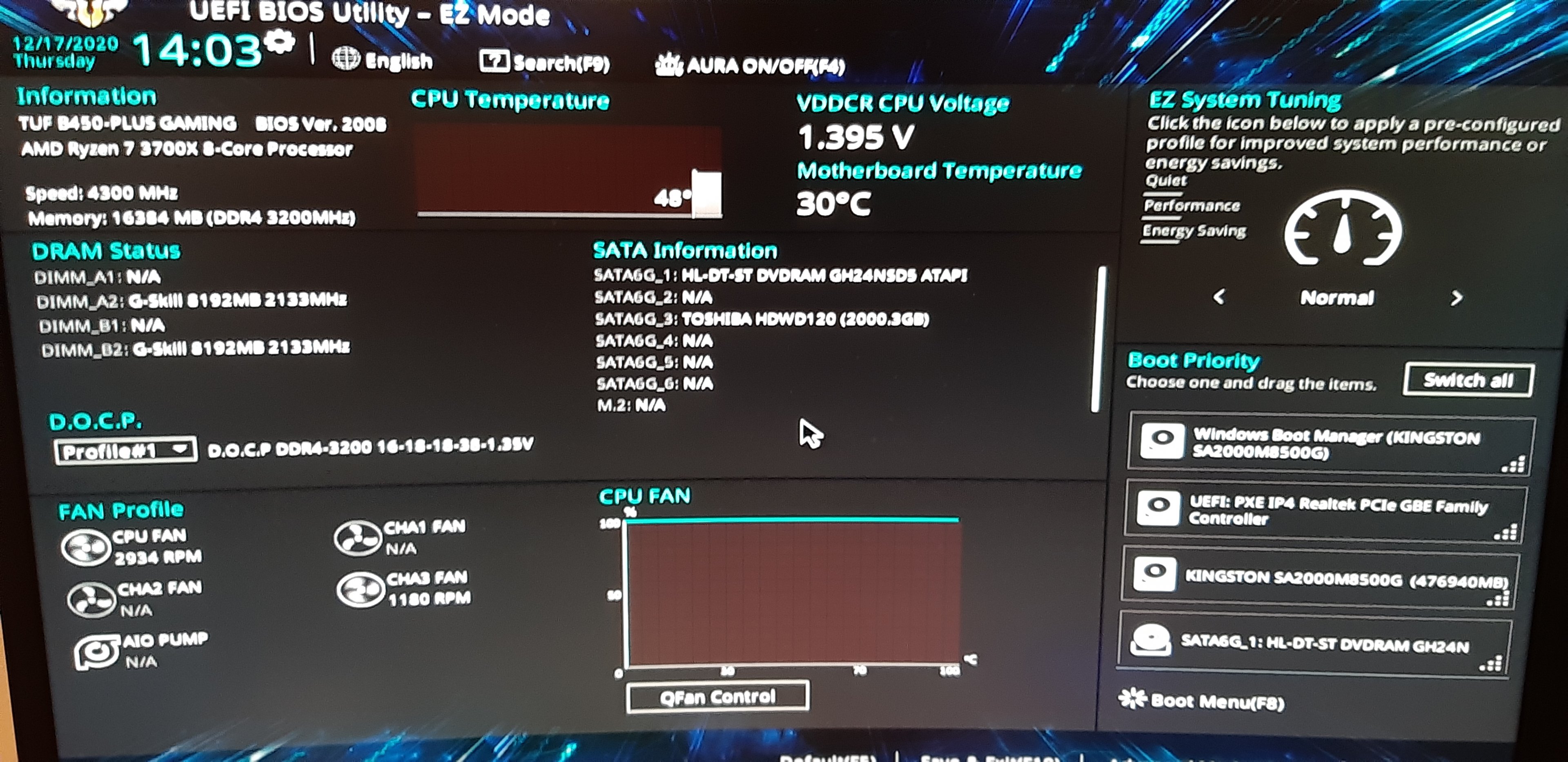

Nachdem mir empfohlen wurde hier weiter zu machen und die bios settings anzuschauen und ich mich absolut nicht auskenne habe ich fotos gemacht.
Was wäre hier die beste auswahl ??
Habt ihr ideen ob irgenderwas komisch eingestellt ist

Ich habe jetzt mal das bios update gemacht und gleich mal ausprobiert hatte bisher noch keinen crash oder PC Absturz.
Dafür erstmal danke für den tipp @Captain Mumpitz
Das bios hat sich dann auch zurückgesetzt was glaube ich der Auslöser dafür war dass ich bisher noch keine Crash hatte und vll auch weiterhin keinen haben werde.
Doch leider habe ich jetzt ein weiteres Problem die Graka wird nur noch ganz schwach ausgelastet in den Spielen und es ruckelt ganz stark
