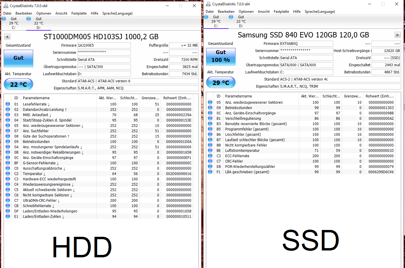

Habe jetzt mal CrystalDiskInfo geholt und das sind die Ergebnisse
Eine HDD mit 7.200 U/min hat keine Nachladeruckler. Immer lustig, wenn Leute schreiben, dass nur eine SSD einen lauffähigen Gaming Rechner ergibt. Als ob früher, als es noch keine SSDs gab, alles geruckelt hat^^. Eine Festplatte hat 80MB/sec, das reicht.
Gronkh hat alle seine Spiele auf HDDs, und da ruckelt gar nix!
Natürlich, du bist beim Level-Laden langsamer, aber das wars auch.
Deine Ruckler kommen nicht von deiner HDD.
