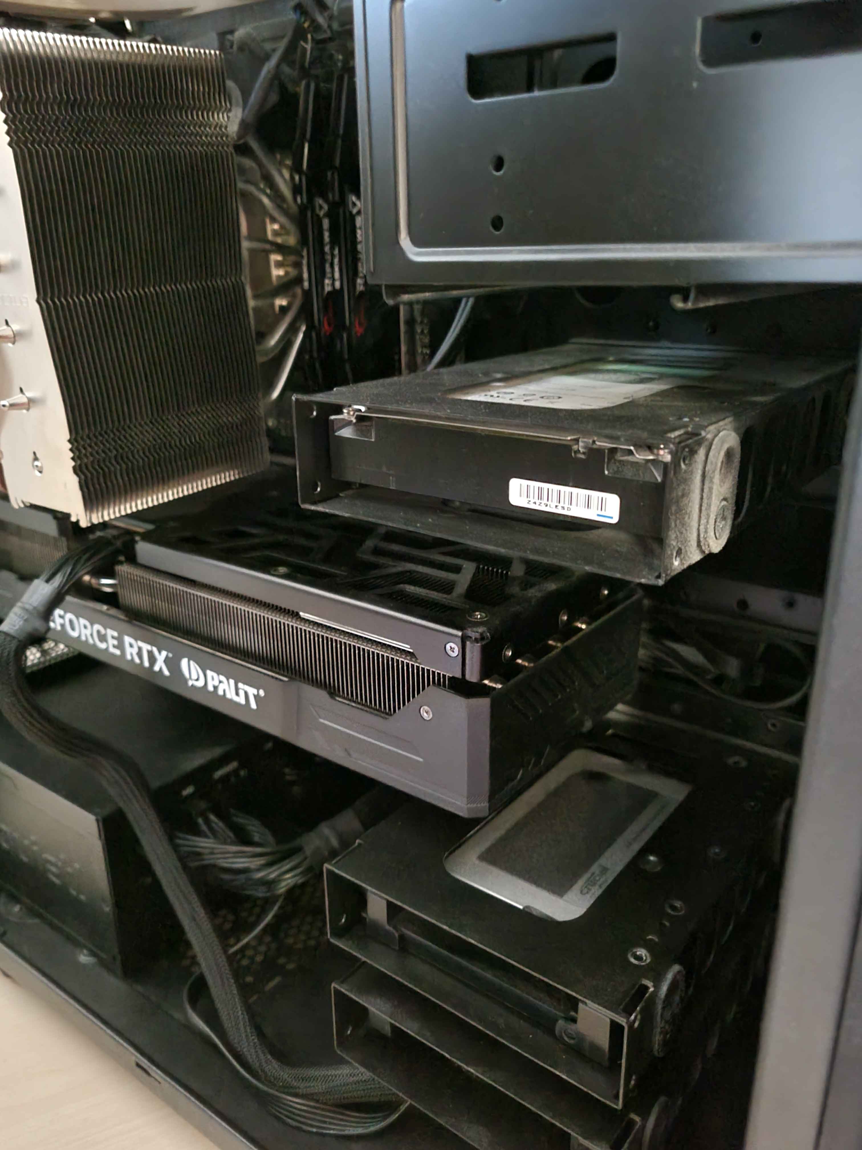

Zu dem Gehäuse: Ich habe momentan ein bequiet was ein schwarzer kasten ist udn bin super happy damit da kein taub etc. reinkommt und mag die beleuchtung nicht wenn man das sieht bei anderen cases.[...](glaube ich habe ein 850W Netzteil bin mir aber nicht sicher ob das ausreicht, oder ob es wirklich so viel ist)
mach doch mal fotos von der gehäusefront und dem innenleben bei geöffnetem gehäuse; auch eins auf dem man das label am NT gut erkennen kann. ein gescheites 850W-NT reicht grundsätzlich locker für nen 9800X3D und ne 4080.

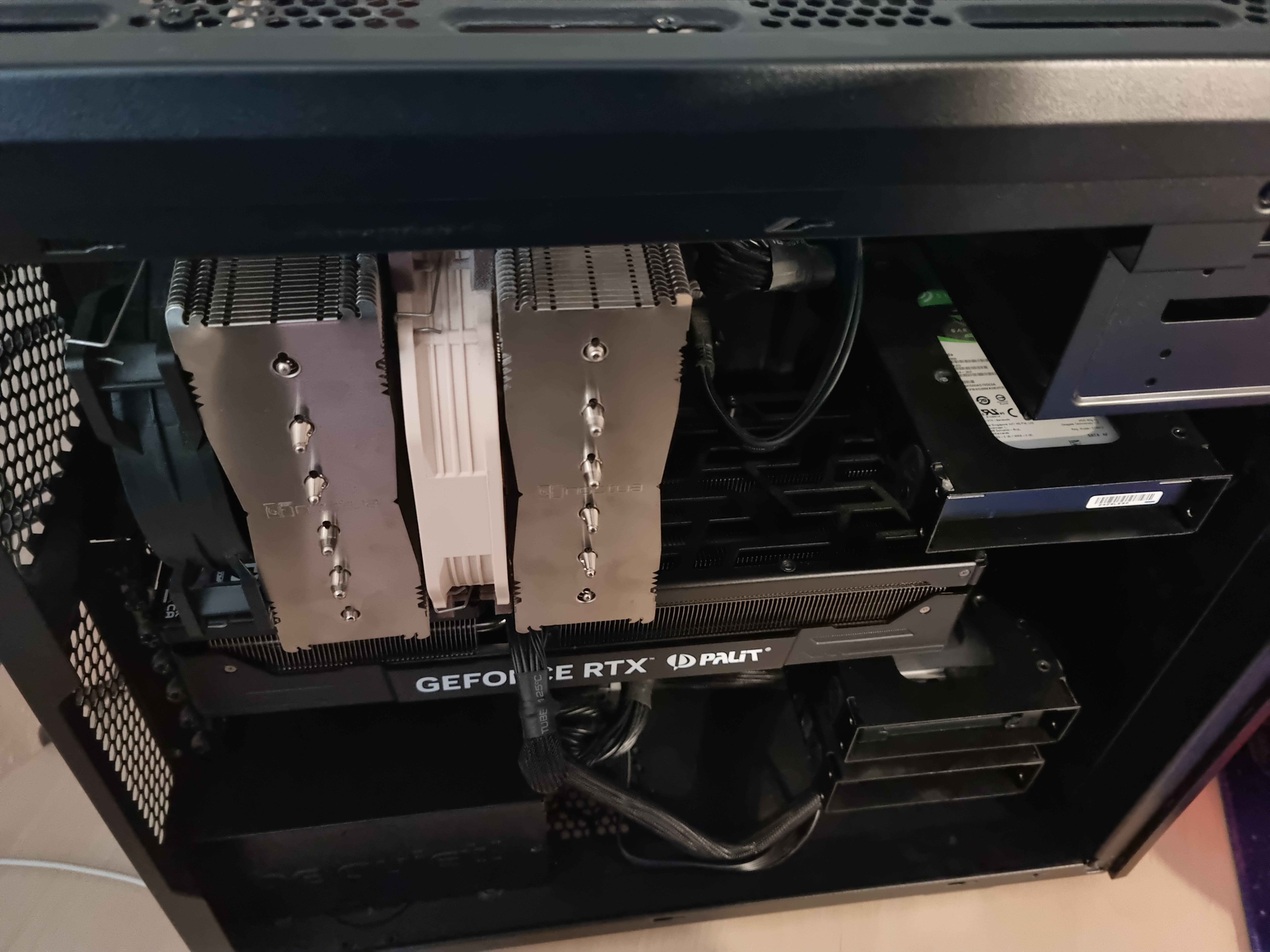

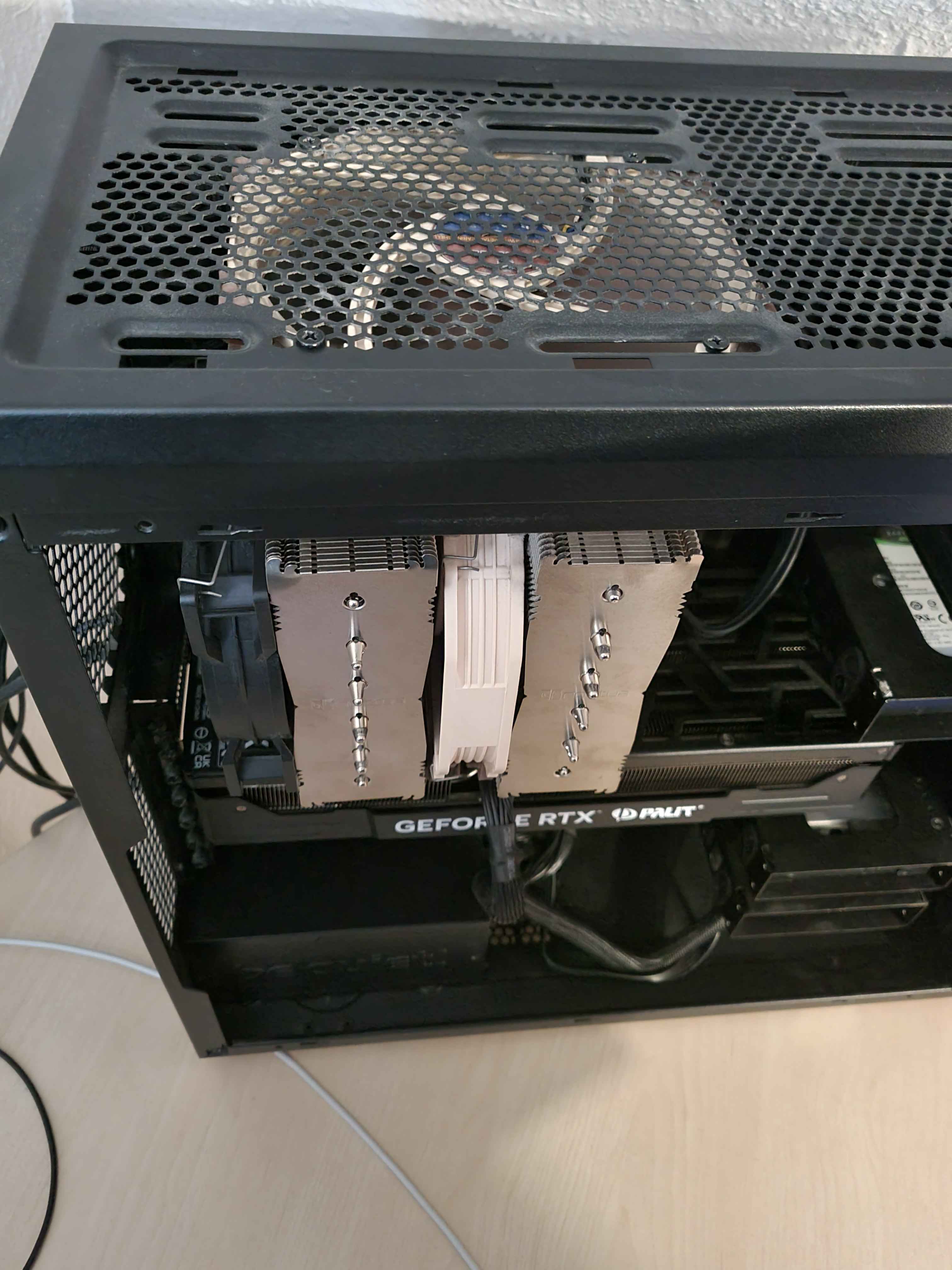

Wir brauchen Bilder.
Vom Gehäuse, Netzteil und Kühler.
Dann kann man entscheiden, was bleiben kann und was neu muss.

Okay da bin ich wieder. :D Die Bilder sind vermutlich nicht so gut geworden weil ich es momentan nicht rausstöpseln kann.. musste ich irgendwie aus der Kurve heraus machen.
Mein Case konnte ich herausfinden: be quiet! PURE BASE 600.
Was für ein Netzteil ich habe konnte ich nicht herausfinden..
Im Anhang die Bilder:

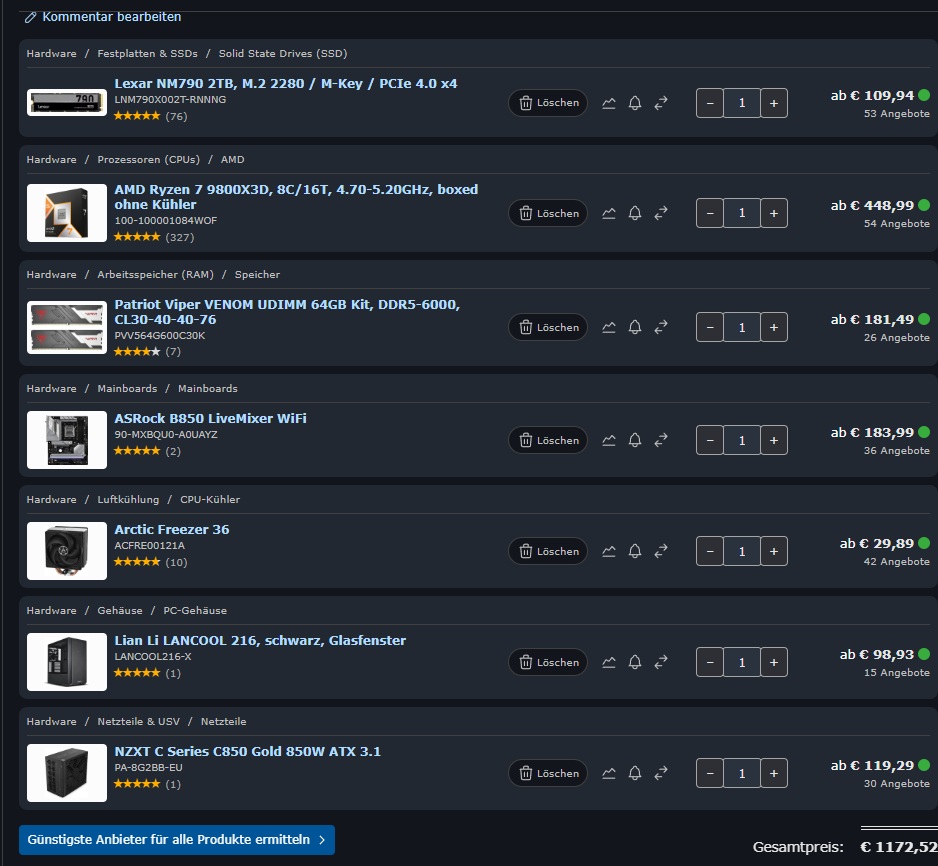

Zu meiner Frage:
Ich habe meine Einkaufsliste auch im Anhang da ich die EInkaufliste irgendwie nicht teilen kann da sie "lokal" ist.. :D
1. Ich würde in dem Setup gerne ein gleiches Case wie ich jetzt habe, haben.. wo alles ohne Probleme reinpasst - außer das was man aus dem Screenshot sieht ( da dies ein Glas hat an der Seite und ich es schlicht mag wenn man nichts sieht, wie mein jetziges.)
2. Ggf. mehr Lüfter, das ich nie Probleme habe das es sich erwärmt. (wie mit meinem jetzigen) - Weiß nicht genau ob das in dem Screenshot im Anhang genügt.
3. Andere 2TB SSD (die schnellste die man haben kann am besten was perfomance technisch auch Sinn macht) - die jetzige die ich ausgewählt habe - ist die gut?
4. Ich habe noch Festplatten - M2 250GB, 500GB, und 2TB. Kann ich die dann auch einfach an das Mainboard was ich kaufen will "dranhängen" ohne das es sich auf die Performance ausübt? oder würde dies hier irgendwie drosseln wenn ich da zuviel rangesteckt habe? Sorry für die doofe Frage.
5. Mit dem 64GB RAM bin ich nicht zufrieden laut den Reviews. Gibt es da eine bessere, die wirklich richtig gut ist? Die soll anscheinend nur Probleme machen auf der Website wie es User berichten. Ich möchte uaf jeden Fall 64GB
6. Oh.. die allerwichtigste Frage. Ist alles kompatibel soweit? und passt das dann mit meiner RTX 4080?
Nochmal zur Erinnerung: Soll ein reines Gaming Setup werden. <3
Danke <3

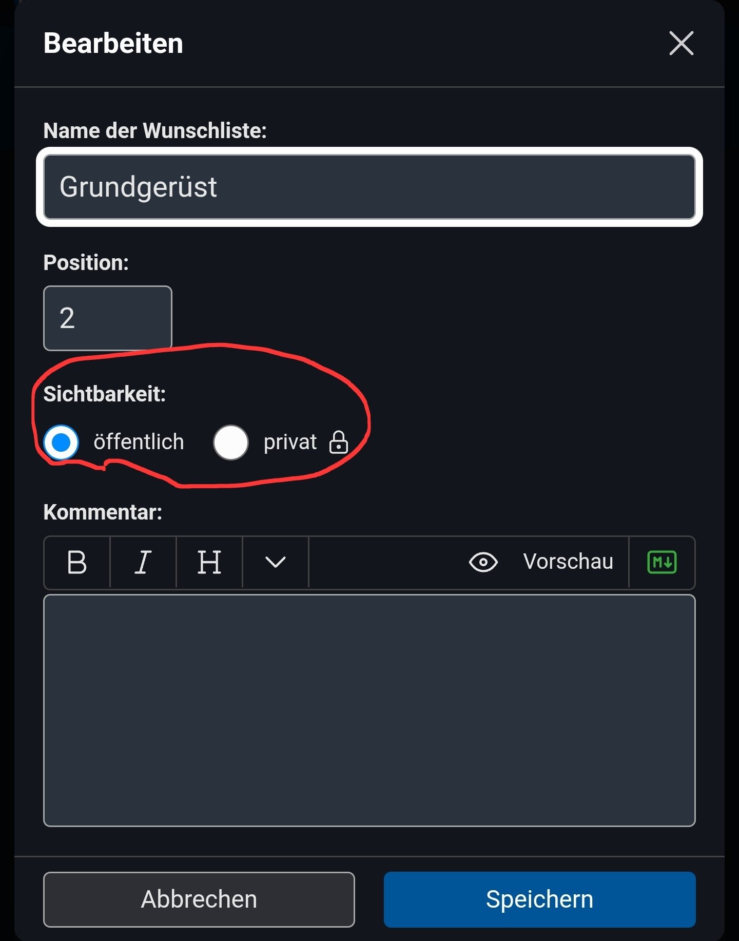

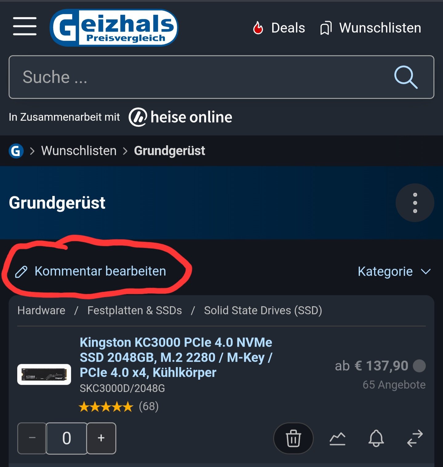

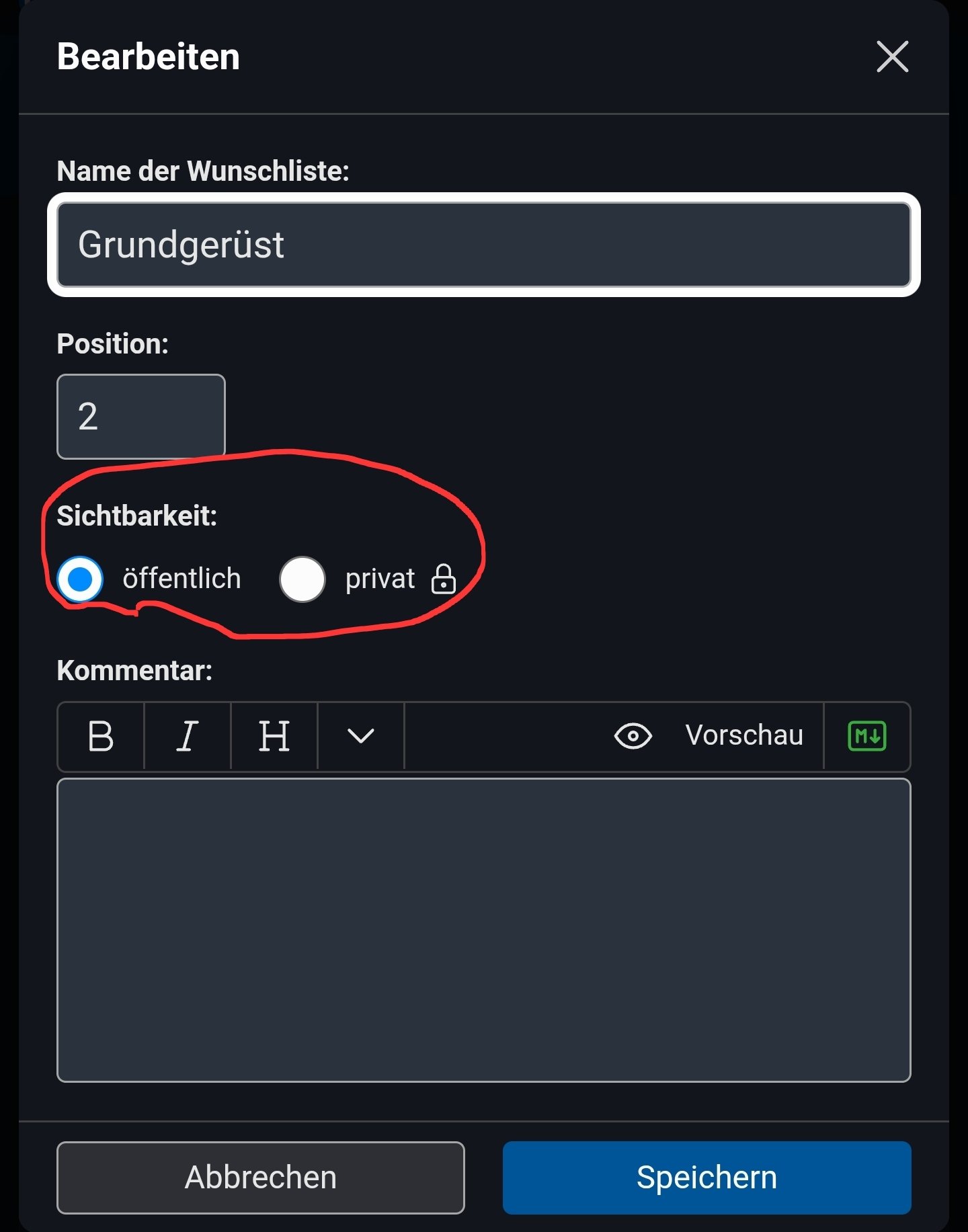

Listen kann man einzeln öffentlich stellen.
Bzgl. Gehäuse:
Da gäbe es das PB501.

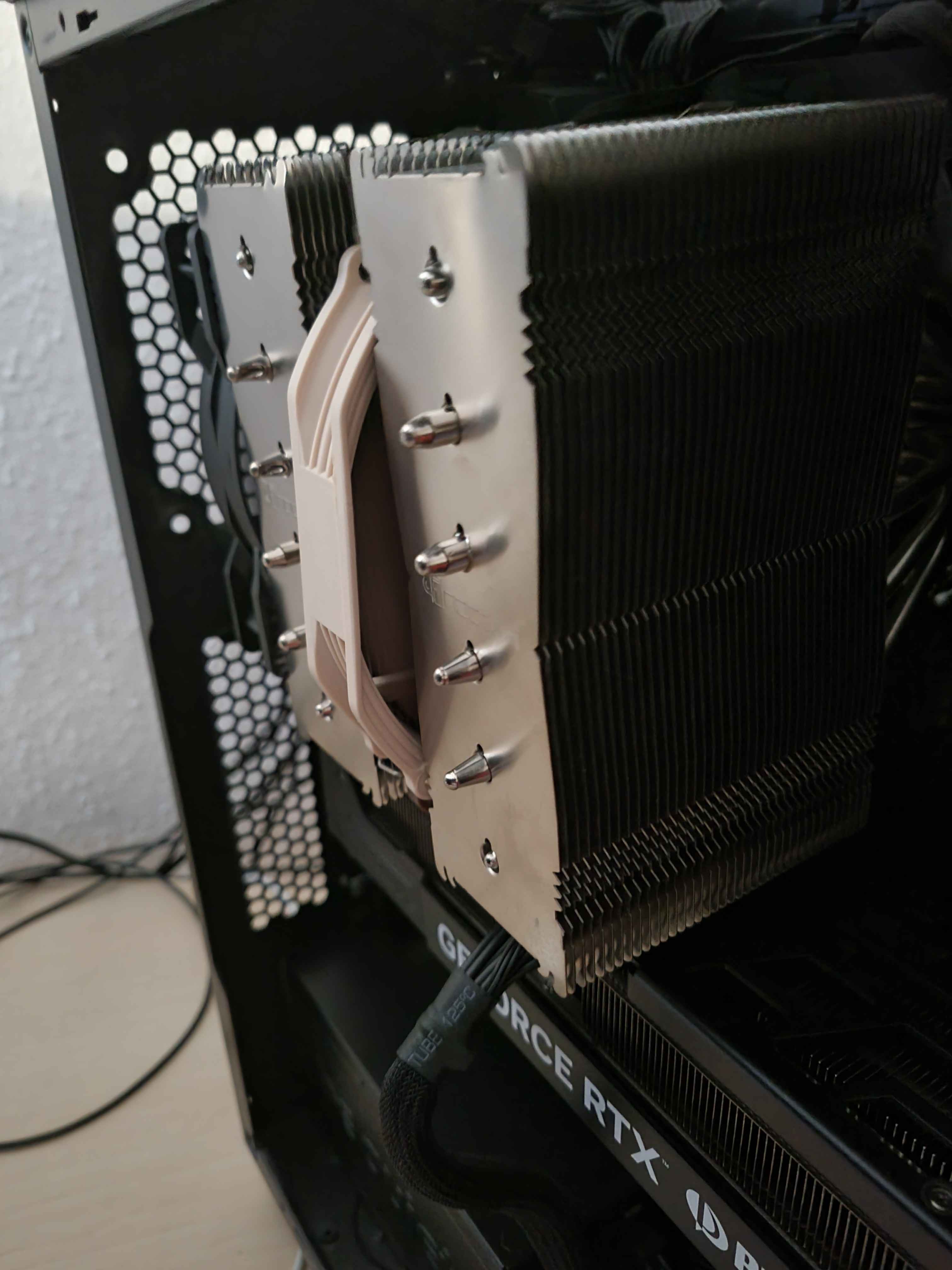

Bzgl. Lüfter und CPU Kühler:
Übernehme die aktuellen Lüfter ins neue Gehäuse und besorg dir ein Monting Kit für den CPU Kühler.
https://noctua.at/de/products/accessories/mounting-kits
Bzgl. neue NVME:
Die NM790 wird mehr als reichen für deine Ansprüche.
Die Oberklasse (SN850X, 990 Pro, KC3000, Fury Renegade non G5) kostet entsprechend Aufpreis und bei deinem Nutzungsszenario wird sich der Mehrwert nicht widerspiegeln.
Bzgl. vorhandener Datenträger:
Die kannst du mitnehmen und als Datengräber verwenden, von einer Nutzung als Gamingplatten würde ich absehen.
Die HDD würde ich ausmustern oder in ein externes Gehäuse verbannen.
Bzgl. RAM
Hier ein paar Alternativen, auf die Bauhöhe achten.
https://geizhals.de/?cmp=3003771&cmp=2837569&cmp=3165122
Bzgl. Kompatibilität:
Sollte alles soweit passen, auch mit den Änderrungen aus meinem Beitrag, werden dir Andere hier entsprechend bestätigen oder eben etwas finden was ich übersehen habe.

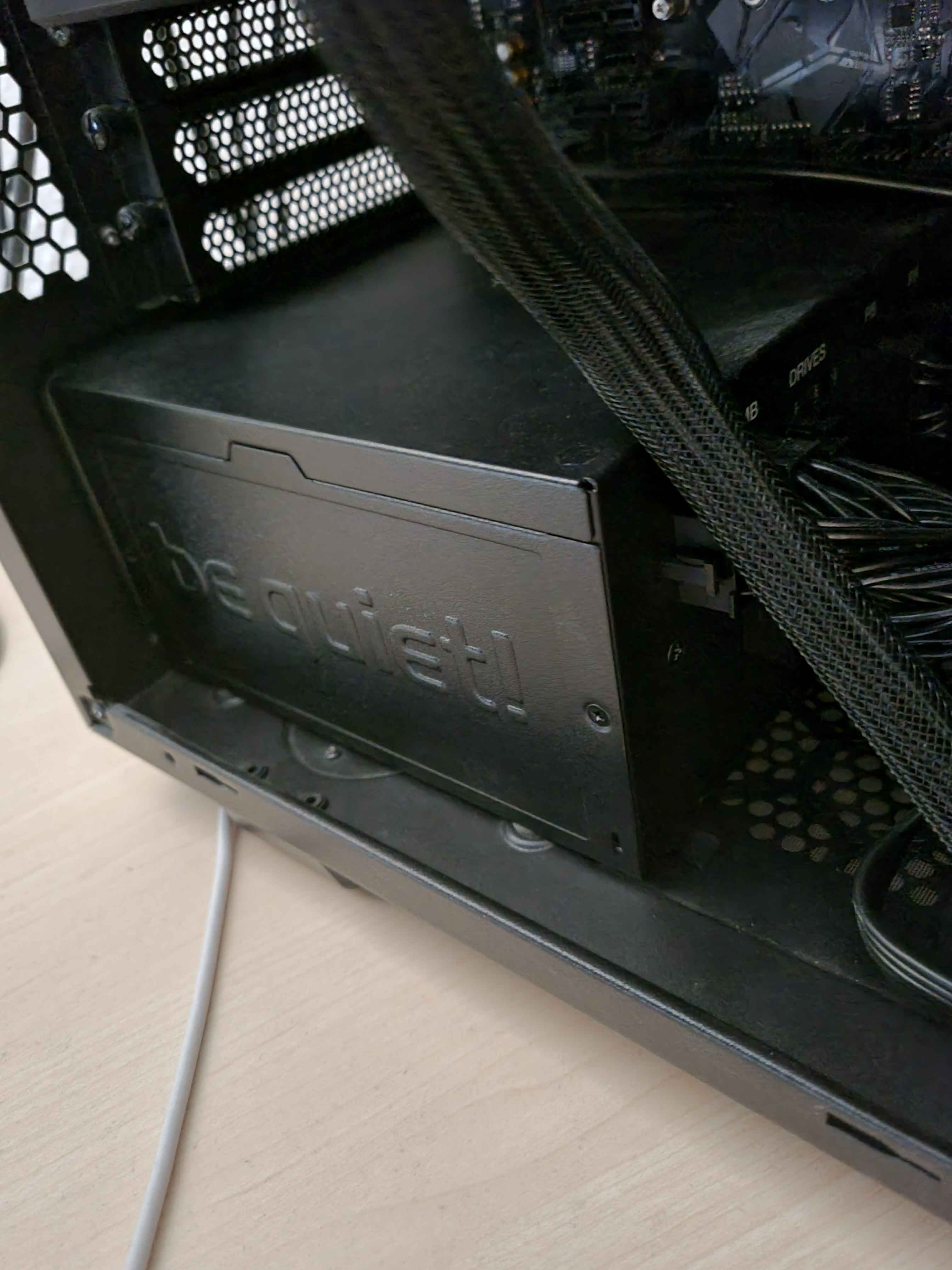

joa, müsste man hier ausbauen. da es vollmodular ist müsste es aber mindestens ein Straight Power 11, Pure Power 11 FM oder Dark Power 12 oder neuer sein, da sehe ich vorerst keinen bedarf für was neues. das 12VHPWR-kabel hast ja auch schon.
CPU-kühler auf jeden fall übernehmen; siehe #31.
edit: NT ist ein Pure Power 11 FM oder 12 M mit (mindestens) 850W.

edit: das aktuell verbaute NT wurde dann mal nachgerüstet (mit der graka?)?

Alle specs die drinnen sind habe ich nur 1x gekafut und nie nachgerüstet vor paar Jahren. Also ja. NT wurde mit GK gekauft. Ich vermute auch dass das eine 850Watt NT ist
Also für mich:
Wenn ich dieses gehäuse kaufe:
be quiet! Pure Base 501 Airflow Black, schallgedämmt brauche ich keine neuen Lüfter und kein neues Netzteil, und kann diese Einkaufsliste kaufen und alles wird passen und gut harmonieren?​
Bleibt nur noch das RAM.. bin unzufrieden mit den Reviews. gibt es da bessere? sollte 64GB sein und natürlich in das System passen :D
