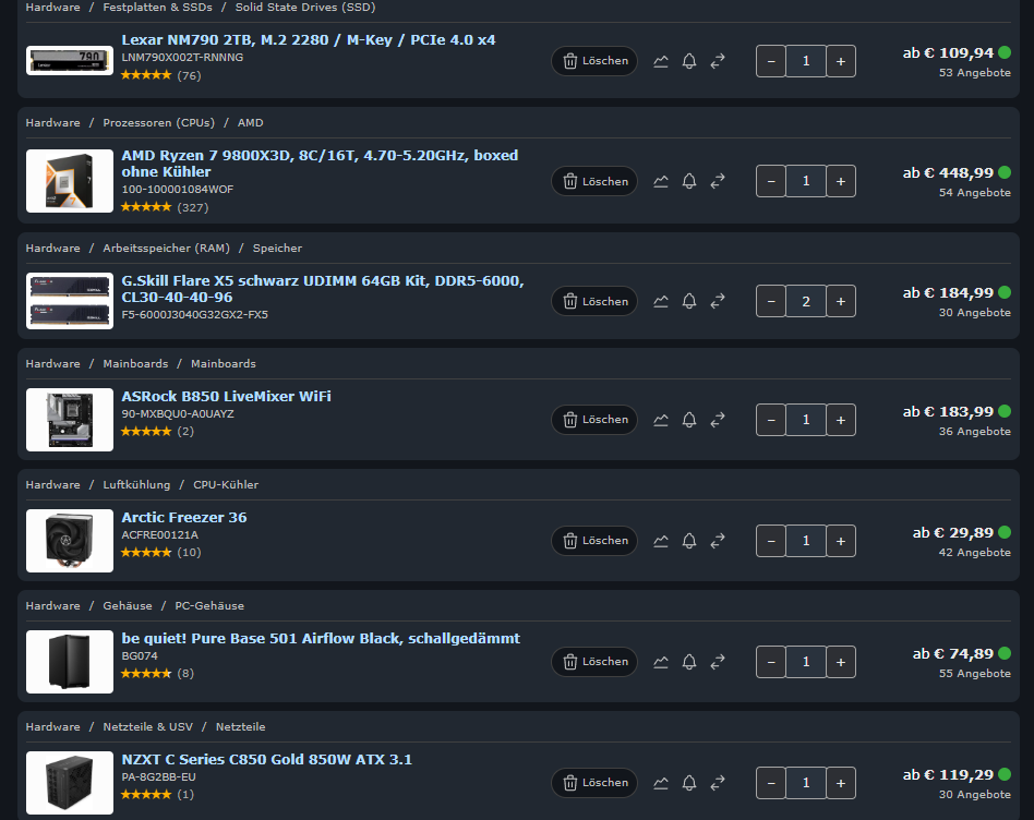

Update:
Also bestelle ich jetzt das alles, außer Netzteil + Lüfter, benutze meine 2 alten, und kaufe ein Mounting Kit dazu. Dann bin ich bereit und muss das nur noch zusammenbauen? :)

xmqtpie schrieb:
Wieso kosten die dann unterschiedlich
Angebot und Nachfrage, manche Marken/Modelle werden mehr nachgefragt.
So korrekt.
@xmqtpie:
warum hast die nicht einfach aus der liste geworfen? wenn du mit "lüfter" den CPU-kühler Freezer 36 meinst: ja.
Noctua NM-AM5/4-MP83 Mounting Kit
volles programm mit mehr optionen zur ausrichtung/offset und inklusive montagematerial für Intel Noctua NM-M1-MP83 Mounting Kit, Sockel AM5/AM4/1851/1700/1200/115x Montage-Kit
ein 64GB-dualkit sollte reichen, oder? bitte darauf achten den in die richtigen slots zu stecken (siehe MB-handbuch bzw direkt auf dem MB) und das EXPO zu laden.

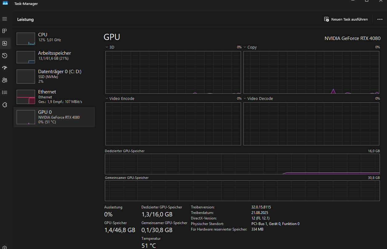

Hey da bin ich wieder! Ich habe mein PC jetzt eingebaut, grafikkarte umgestöpselt. Danke für alles!
Allerdings ist meine Grafikkarte im Leerlauf auf dem desktop bei fast 60° .. das macht mir bisschen angst. Ich hab das gefühl das bios ist nicht richtig eingestlelt. Könnt ihr mir da helfen?

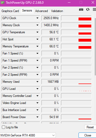

@xmqtpie:
im BIOS bzw UEFI des MB gibts bezüglich der graka eigentlich nichts einzustellen.
deine 4080 hat höchstwahrscheinlich zero fan? mit welchem takt laufen GPU und speicher bzw wie viel strom schluckt die karte im leerlauf? möglicherweise (bzw wahrscheinlich) taktet die mit dem 240Hz-bildschirm nicht komplett runter.
WIe kann ich das genau nachschauen?
@xmqtpie: GPU-Z (Sensors) bietet sich da an. oder der Afterburner. oder HWiNFO.
