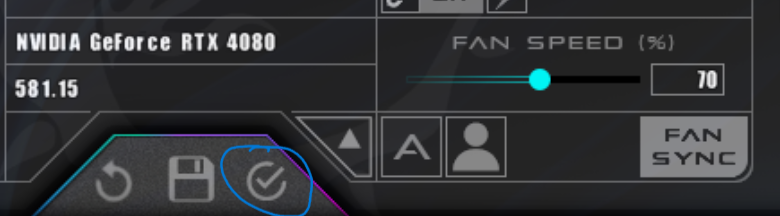

Wenn ich in dem Programm das auto dingens ausmache und FAN von 0 auf 70% dann drehen sie sich und die temerpartur geht direkt runter. VOrher war das automatisch.
Wie mache ich das jetzt am besten? worauf soll ich das einstellen?
edit: sie drehen doch nicht.

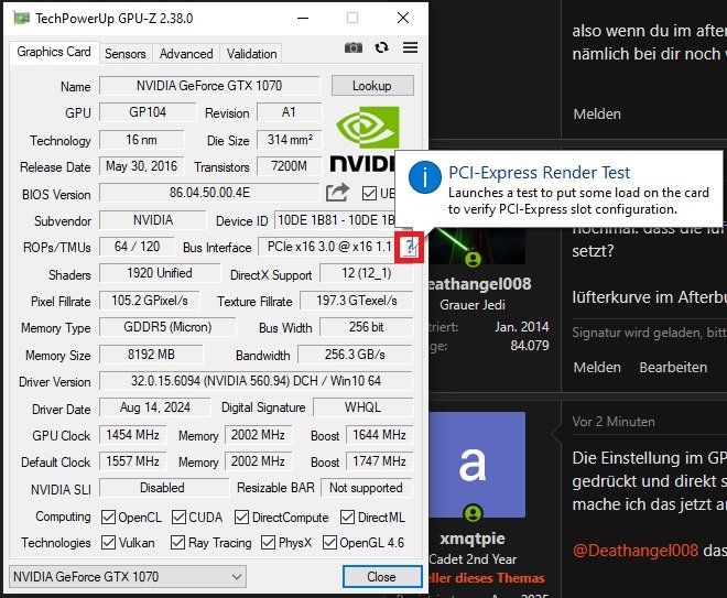

Öffne das GPU - Z
da wo BUS Interface steht ist daneben ein ?, da drauf klicken
Dann oben umstellen auf Sensor und dann in dem neuen Fenster auf Start Render Test klicken.
Du solltest dann bei Board Power deine Leistung sehen und sobald die GPU Temperature diese 60 erreicht hat, sollten deine Lüfter der GPU anspringen

also wenn du im afterburner die FAN SPEED einstellst must du auch unten auf diesen Haken im Kreis klicken, der ist nämlich bei dir noch weiss, also nicht gedrückt

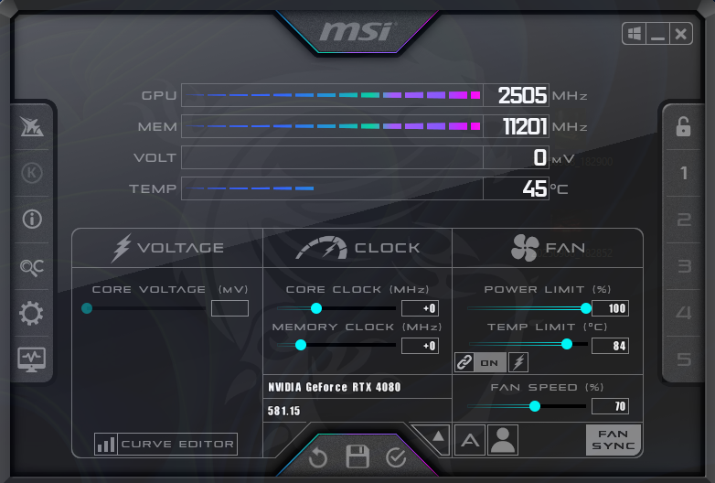

Die Einstellung im GPU-Z habe ich nicht gefunden! Bezüglich des Hacken, jap du hast Recht! Ich ha bden Hacken gedrückt und direkt sind die Lüfter angegangen und temparatur ist jetzt bei 35°. Allerdings meine Frage - worauf mache ich das jetzt am bestne? ich ahbe einfach ma l50% gemacht

also er stellt die Lüfter ein auf 70% klickt aber nicht auf übernehmen, wie sollen sich da die Lüfter drehen ?
bitte verstehe mich jetzt nicht falsch, aber eine RTX 4080 ist teuer, spiele bitte nicht unbedarft mit Lüfterkurven rum. Das kann gravierende Folgen haben. Klicke bitte auf das A und dann auf den Haken. Dann läuft die Karte mit den Standardeinstellungen.
Dann schaue dir bitte Videos an wie man den Afterburner einstellt.
und klicke bitte links auf das Zahnrad und dann unter Lüfter sollte keine Kurve zu sehen sein

Erledigt. Ich habe es auf A eingetellt, und die Lüfter sind Aus.sh1978 schrieb:also er stellt die Lüfter ein auf 70% klickt aber nicht auf übernehmen, wie sollen sich da die Lüfter drehen ?
Sprich: nachher wenn ich die grafikakrte uaslaste, muss ich schauen, ob sie automatisch bei über 60° angehen, richtig? und wenn nicht - schreibe ich nochmal hier rein. Das sie sich aber drehen heißt das lles funktioniert
Oh mein Gott. Ich habe WoW gestartet, bin ins Zetrum wo ich immer 30 FPS hatte, und habe da einfach 250 FPS.. Was zur Hölle. Temperatur ist von 60 direkt auf 43°! Scheint also autoamtisch zu sein. ICh liebe euch alle. Danke für alles. <3 ich bin so glückjlich.. hab einen 100% boost erwartet, also von 30 fps auf 60.. aber 250???
