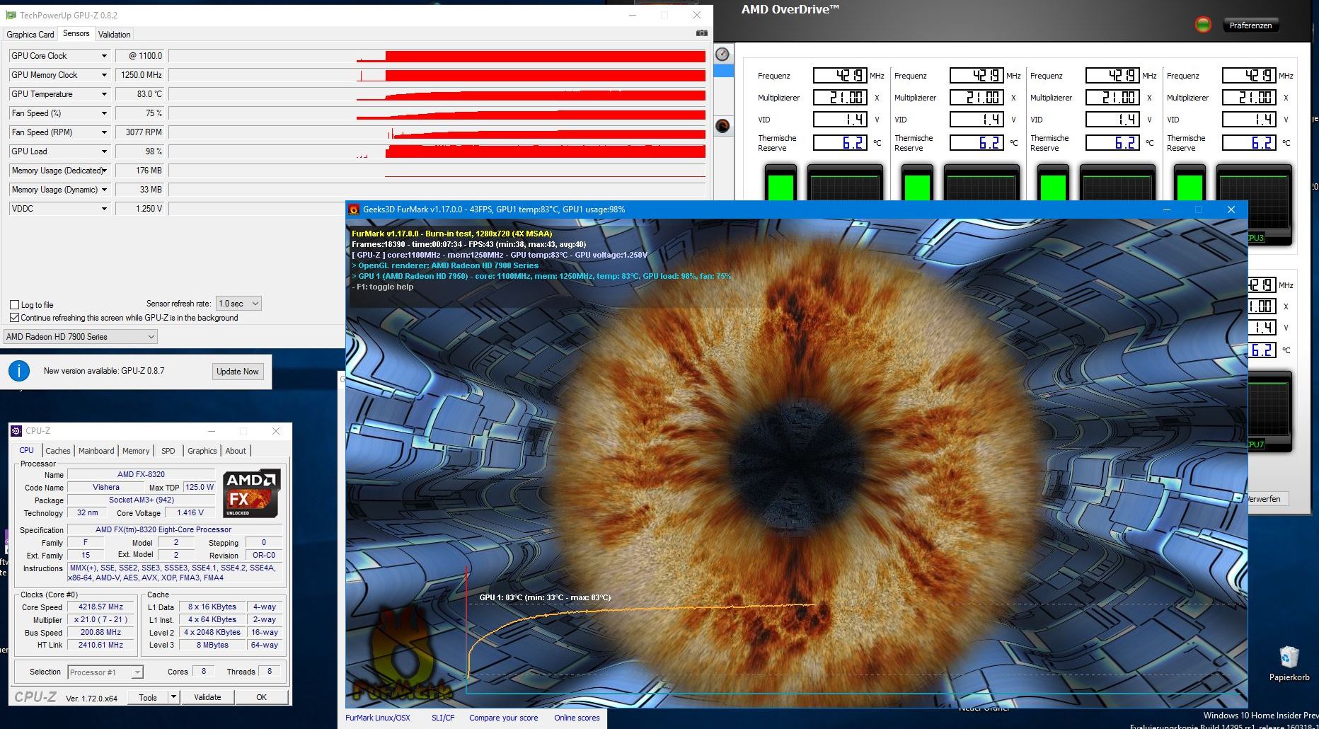

CPU habe ich mit AMD Overdrive und GPU mit Furmark ausgelastet. Gemessen mit einem Gerät was zwischen Steckdose und Netzteil kommt.
580-600 watt CPU+GPU
400w nur GPU
100w IDLE
Jeweils 100% ausgelastet^^

Können diese Werte stimmen? Oder ist das Messgerät kaputt, wenn ja welches soll ich mir holen? :D
400w nur GPU
100w IDLE
Crysis 1 Benchmark
Run #1- DX10 1920x1080 AA=16xQ, 64 bit test, Quality: VeryHigh ~~ Last Average FPS: 40.88
450w +-20w

Außerdem scheint der PC doch nun bei unnatürlicher Last zu laufen, daher wird das NT wohl ausreichen. Das ändert auch kein anderes Messgerät ;)
Crysis 1 Benchmark
450w +-20w
Und hier siehst du schon, dass deine Auslastungsversuche im Endeffekt Quatsch sind, da sie keine realistischen Werte im Vergleich zur Auslastung von CPU und GPU durchs Spielen liefern. Einzig der Vergleich vor/nach dem NT-Tausch bei gleichen Testvorraussetzungen kann sinnvollen Werte ergeben.
