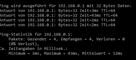

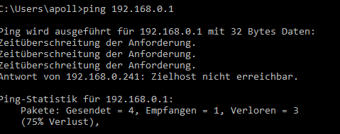

Deswegen bat ich dich darum, im Router die LeaseTime bzw. Reservierungsdauer zu checken. Steht die auf 10 Minuten, klopft der PC beim DHCP nach der Hälfte der Zeit (=5 Minuten) wieder an und macht einen DHCP-Refresh. Wenn der daneben geht, steht der PC im worst case ohne IP da.
Mach die Tests wie oben beschrieben und prüfe die LeaseTime sowie den Kanal (evtl. hat der Router sogar einen eigenen Kanalchecker)
