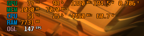

Meine Grafikkarte wird Warm und sehr Laut und Taktet nicht über 1300/1350mhz
Ich habe die Wärmeleitpaste und die Wärmeleitpads gewechselt. Es hat nichts Gebracht
Im Anhang sind die Werte der Grafikkarte im Stresstest mit FurMark nach ungefähr 5 min

77 Grad ist doch noch absolutOK

Hotspot ist bei 108 Grad, Paste Arctic MX4 und die Pads sind Arctic TP3 mit 1mm und im Spiel ist es genau das Selbe

Die Temperatur ist bei mir garnicht das Problem. Zu der leistung die schafft im Firestrike 22.000 punkte was also bei einer 2070 liegt...

GPU zu Hotspot Delta von über 20°C deuten darauf hin dass die Pads zu dick sind oder der Kühler falsch montiert ist. Hier ist von 0.5mm die rede.

Laut Reddit sollten es 0.5mm sein. Das würde auch deine schlechten Temps bzw. den niedrigen Takt erklären.
Das kann sein. Ich habe mir 1mm Dicke Pads gekauft weil im internet für die Waterforce die ja eigentlich nur nen Wasser anstatt Lüftkühler hat stand, das die 1mm dicke Pads braucht

Hab das jetzt bisschen auf pfusch style repariert. Alles funktioniert wieder. Karte ist nicht laut Maximal 60 grad hotspot 80 grad. hab die 1mm pads auf dem vrms jetzt mit nem nudelholz auf ungefähr 0,5mm gepresst und nun geht alles wieder. vielen dank für die hilfe!
