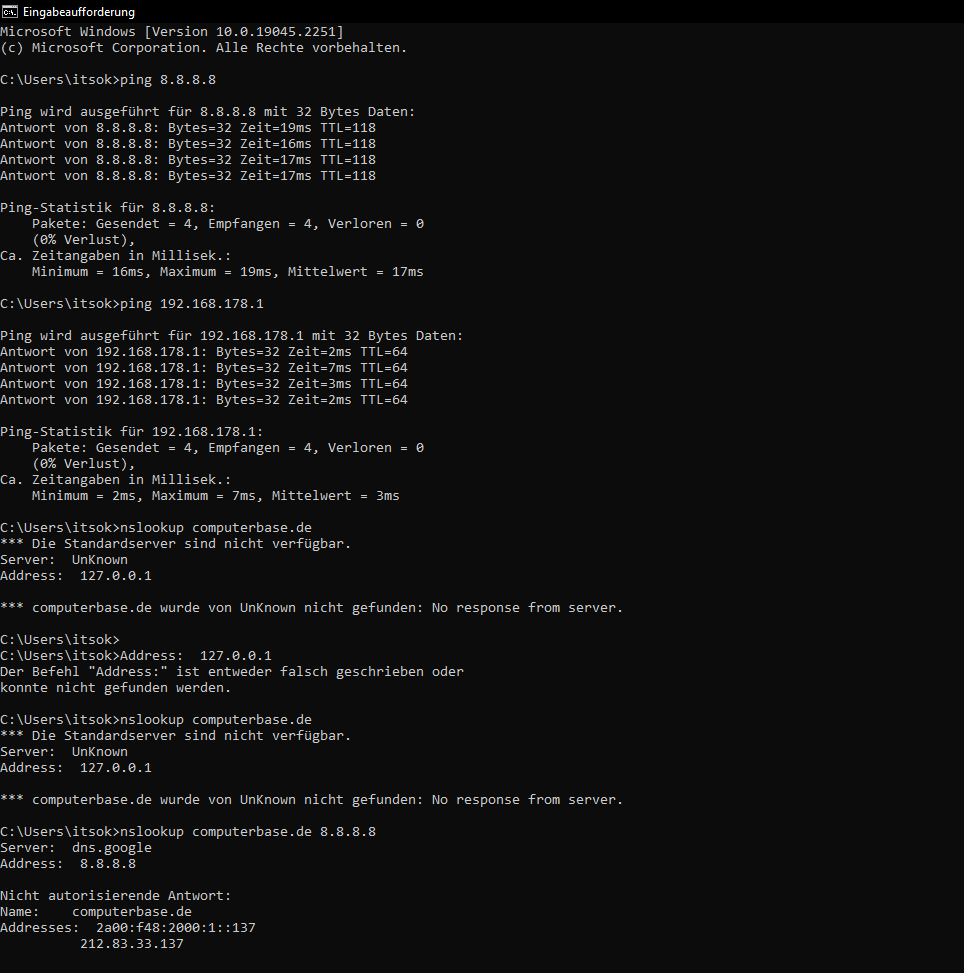

Ich habe die Befehle jetzt mal Übernommen und wie man sieht ist die DNS von Google und mein Router Erreichbar. Doch wenn ich versuche den Computerbase.de server anzupingen komme ich nicht durch sondern nur wenn ich die 8.8.8.8 hinten dranhänge.
Wie man sieht ist die Internetverbindung als solche nach wie vor funktionstüchtig, aber es gibt Probleme mit der Namensauflösung (DNS). Prüfe die IP-Einstellungen (ipconfig /all) und suche nach dem DNS-Server der konfiguriert wurde. Entweder kommt dieser via DHCP automatisch vom Router oder aber er ist händisch eingestellt. Interessanterweise versucht nslookup den localhost nach DNS zu fragen, was natürlich einen laufenden DNS-Server / -Forwarder auf dem PC selbst erfordert.
