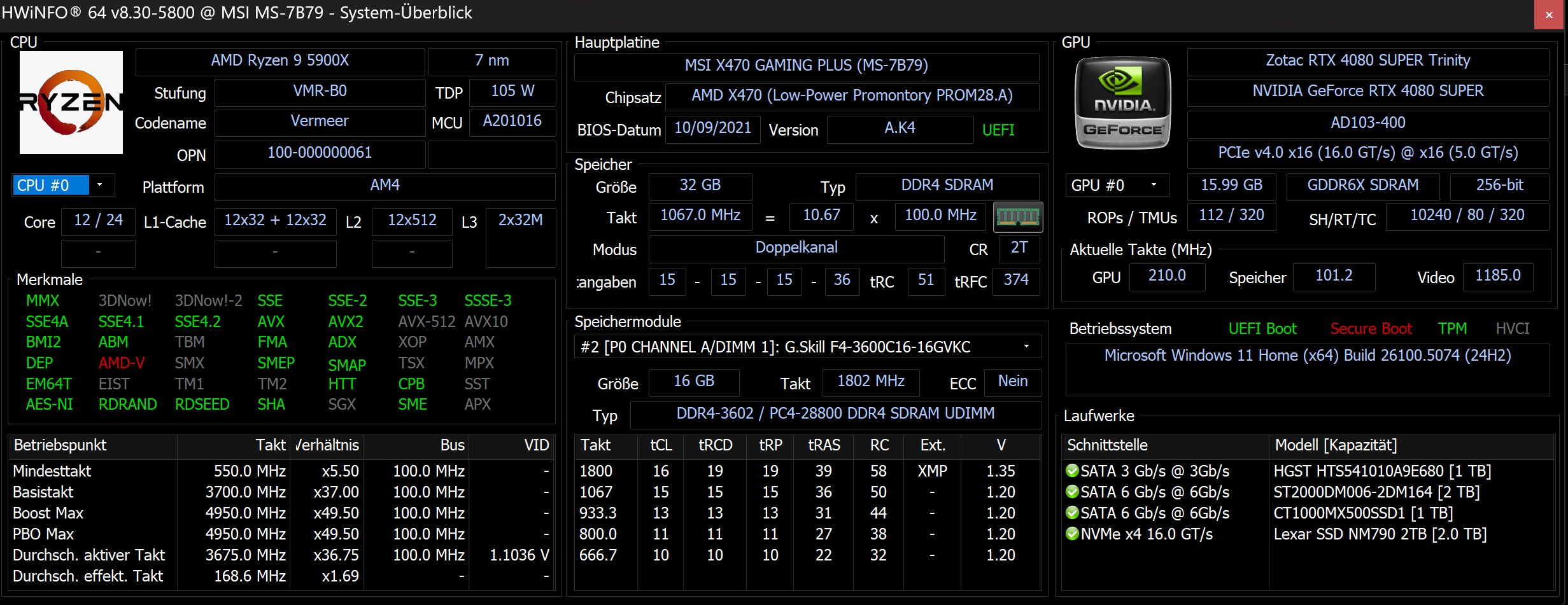

Bitte Screenshots der Konfiguration mithilfe des Systemüberblicks von HWiNFO und GPU-Z posten, damit man einen schnellen Überblick über Systemkonfiguration (u.a. die BIOS-Version des Mainboards) bekommt.
Wird der aktuelle Chipsatztreiber von AMD für das Mainboard verwendet?
Bitte die Versionsnummer, am besten mit einem Screenshot, posten, nicht schreiben, dass die aktuelle Version verwendet wird.
Die Version des AMD-Chipsatztreibers lässt sich bei Windows in der Übersicht der installierten Apps finden, bei Eintrag "AMD Chipsatzsoftware" wird die Versionsnummer angezeigt.

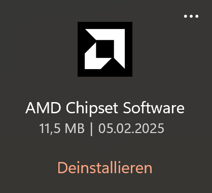

Sorry, die Versionsnummer finde ich da nicht.

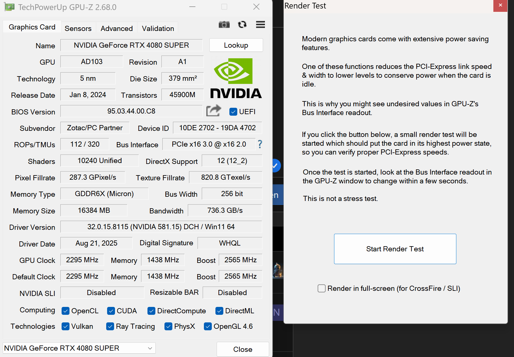

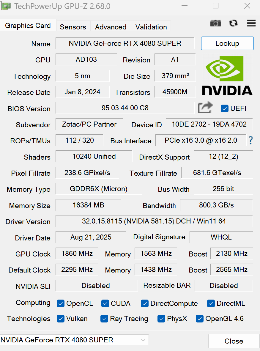

Bei GPU-Z fallen zwei Unstimmigkeiten auf, die Leistung kosten können:
  • Bei "Bus-Interface" sollte als Eintrag "PCIe 4.0 x16" stehen. Ändert sich die Anzeige auf der rechten Seite, wenn Du hinter dem Feld auf das Fragezeichen klickst? Wird eventuell ein Riser-Kabel verwendet? Falls ja, dieses ausbauen und die Grafikkarte direkt aufs Mainboard stecken. Falls nicht, wo ist die Grafikkarte eingesteckt? Für die volle Bandbreite sollte der PCIe-Port in der Nähe der CPU verwendet werden.
  • "Resizeable BAR" wird nicht verwendet. Dies kann, vermutlich erst mit einem aktuellen BIOS, im Mainboard aktiviert werden.
Der Blick auf den Systemüberblick offenbart Folgendes:
  • Das BIOS deines Mainboards ist schon gut 4 Jahre alt, hier wäre ein Update anzuraten, am besten die aktuelle Beta-Version installieren. Hier sind in der Zwischenzeit einige Verbesserungen zur Sicherheit und zur Speicherkompatibilität eingeflossen.
  • In diesem Zusammenhang auch die aktuellen AMD Chipsatztreiber, gibt es im Downloadbereich von Computerbase, installieren. Die Versionnummer des Treibers wird angezeigt, wenn man bei der App-Übersicht die Listenansicht wählt.
  • der RAM läuft zwar im Zwei-Kanal-Modus, aber nur im Basistakt. Diesen würde ich nach den Updates zunächst auf 3200 MHz einstellen (XMP aktivieren, dann den Takt reduzieren). Den Takt von 3600 MHz würde ich erst einmal vermeiden, da dieser über der Standard-Spezifikation der CPU liegt.
Wenn ich auf das Fragezeichen klicke, will er einen Render Test machen.
