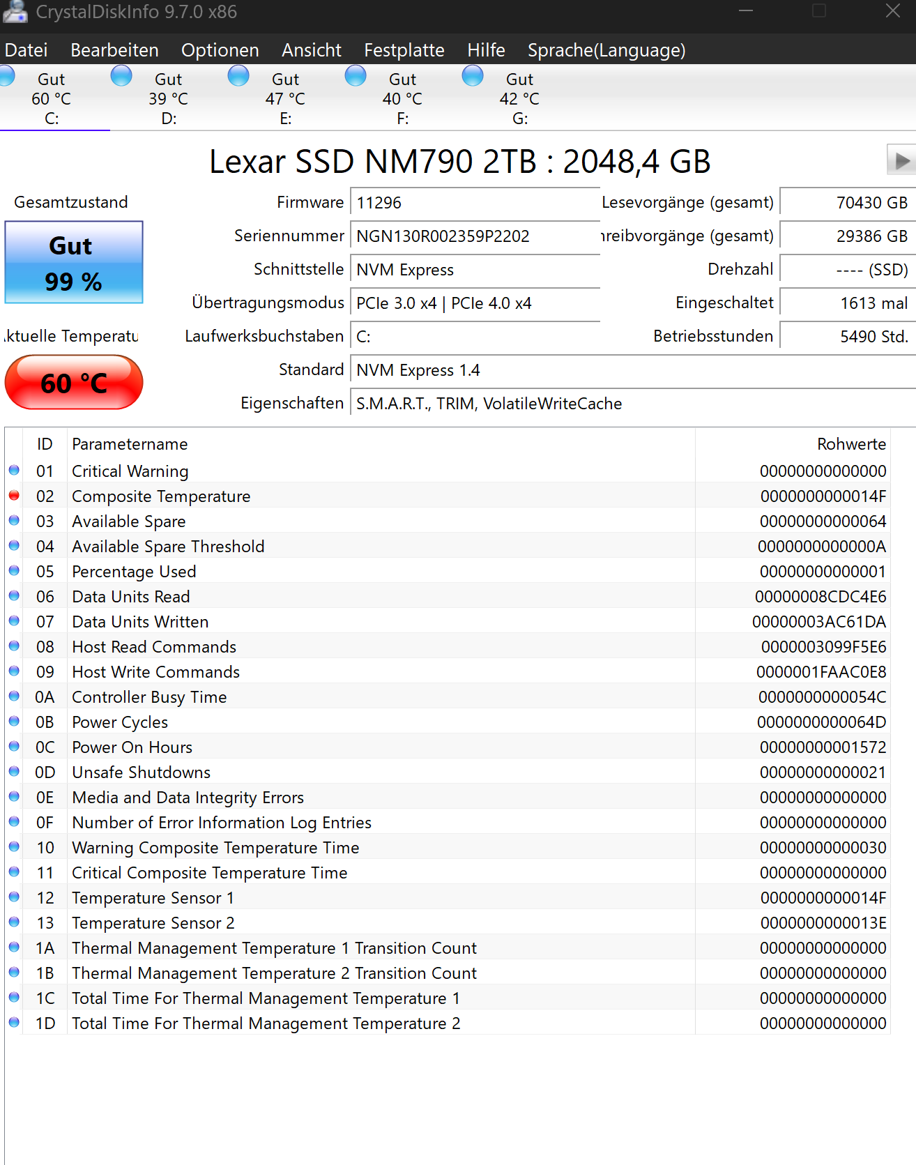

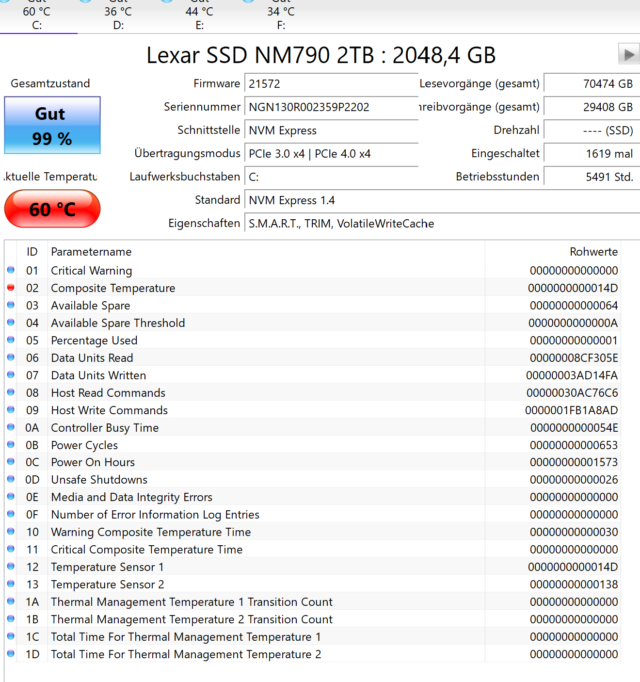

Laufwerk C: ist ja ganz schön warm, hatte die im moment so viel zu tun?
Wenn die im Idle schon 60 Grad hat, dürfte die beim Lesen / Schreiben größerer Datenmengen ja noch wärmer werden.

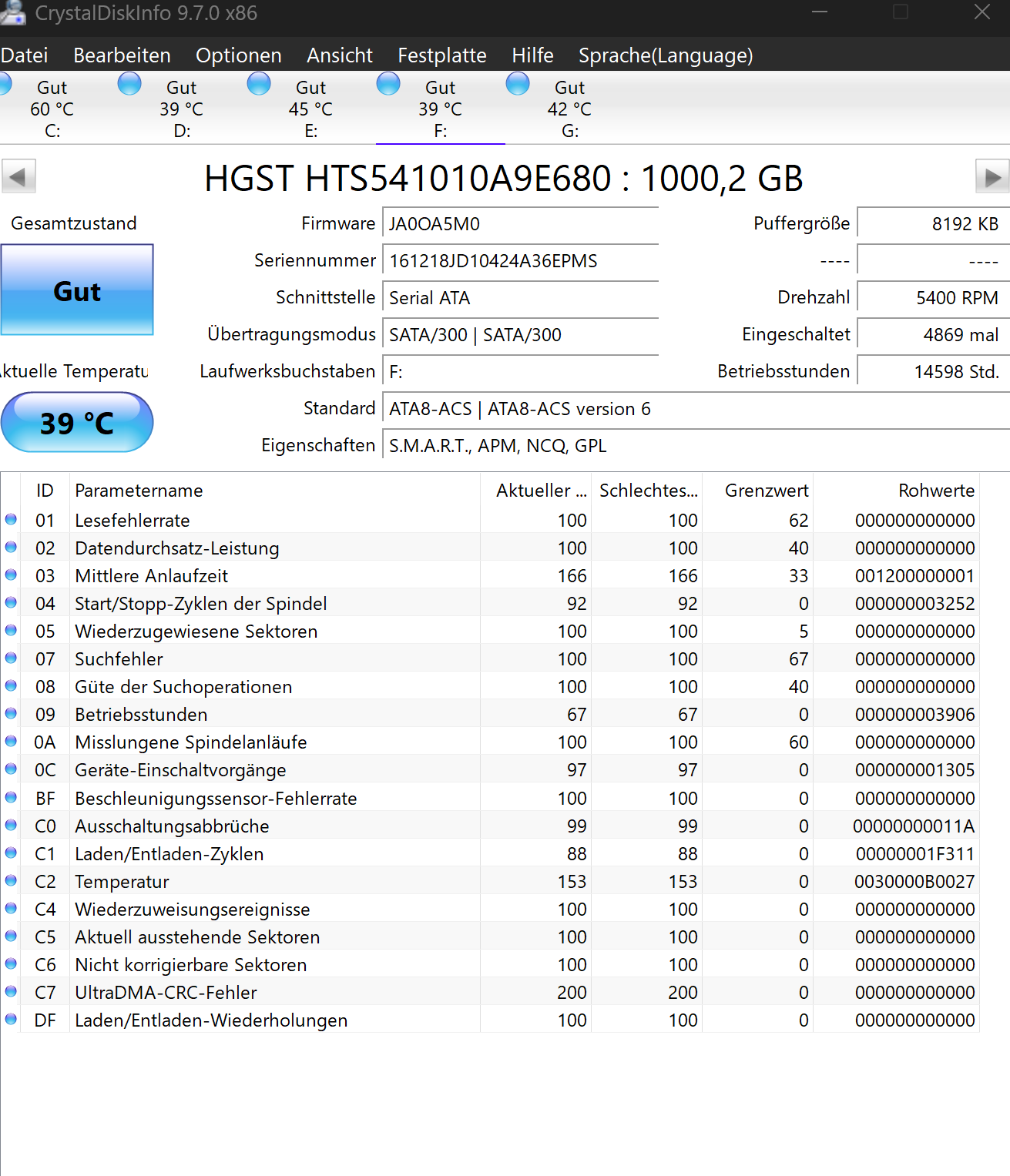

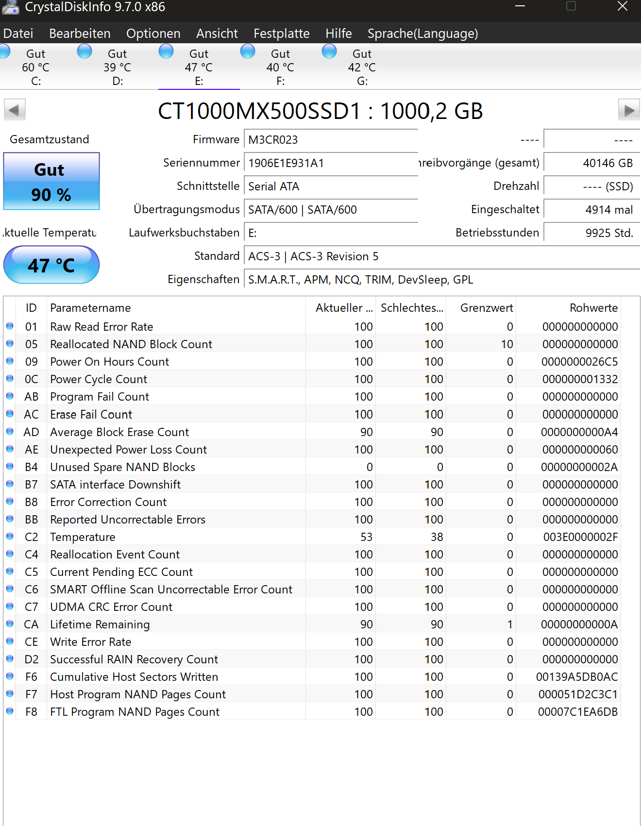

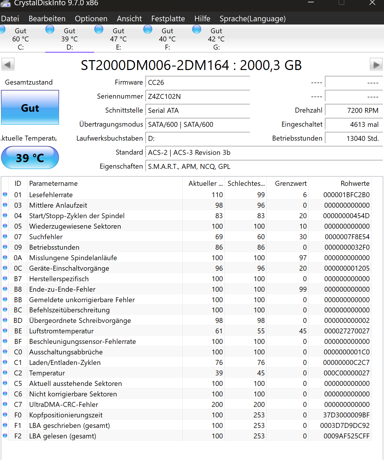

5 Festplatten verbaut, 4 Screeeshots. Ok.
1 Festplatte braucht wahrscheinlich dringend ein Firmware Update. Da findet man einige Berichte wegen Stabilitätsproblemen mit der Temperatur vor knapp über 1 Jahr.
Die eine fünfte Festplatte war nur eine Externe, die meistens eh nicht angeschlossen ist.
Ich schaue wegen des Firmware update. Das Spiel Nioh ist aber sowieso auf einer anderen Festplatte.

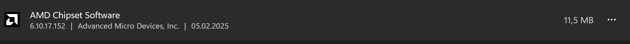

Und 6.10.17.152 ist als die Versionsnummer?
edit2. Ich habe das Update für die Festplatte gemacht. Die Temperatur ist aber immer noch bei 60 Grad.
Bahamut_86 schrieb:
edit:
Aktuell wäre die Versionsnummer 7.06.02.123

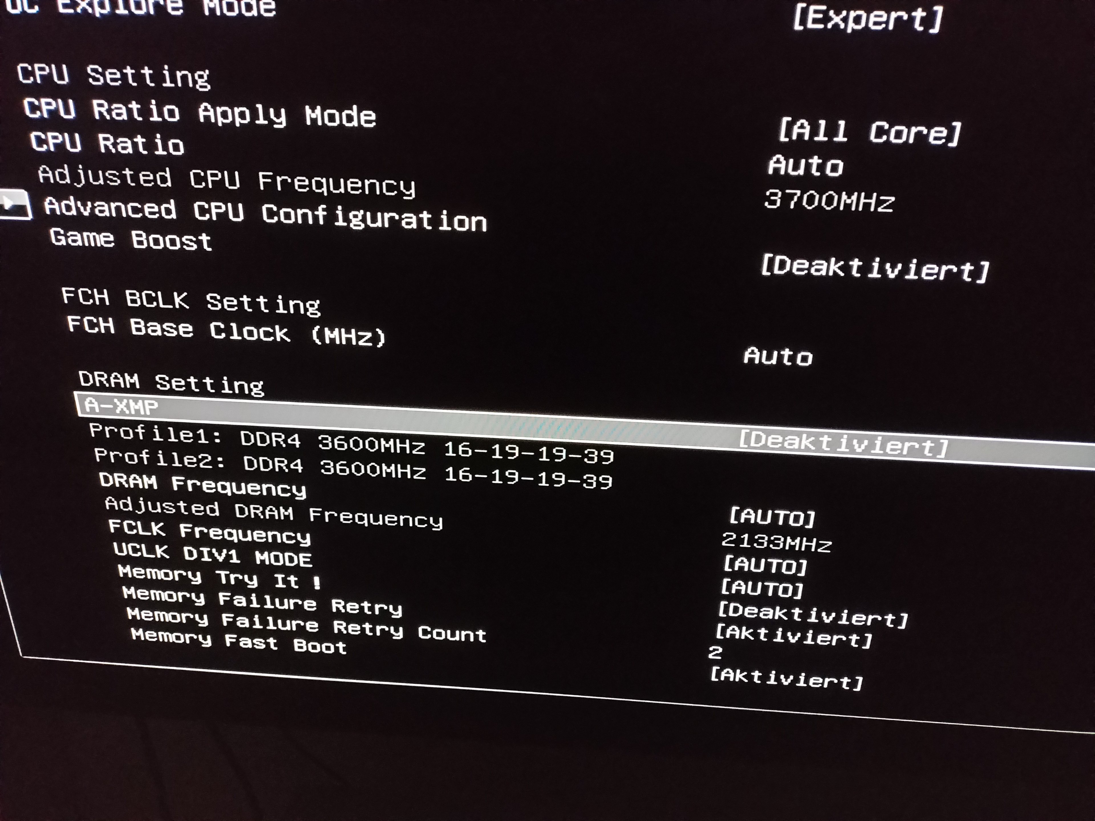

... und wie schon gesagt, kümmer die um die Einstellung des Arbeitsspeichers, könnte sein, dass er mit zu wenig Spannung betrieben wird. Standard 1.20V, bei Verwendung von XMP 1.35V.
Wäre es zum Eingrenzen der Fehlerursache nicht sinnvoller, den RAM erstmal komplett ohne XMP laufen zu lassen? Das würde dann gleichzeitig die CPU bzw. dessen Speichercontroller aus der Gleichung rausnehmen. Denn der ist seitens AMD ja offiziell nur bis 3200 MT/s spezifiziert und die 3600 MT/s sind im Prinzip schon OC (auch wenn das in der Regel problemlos funktioniert).
Stimmt, ich hatte aber weiter oben schon angemerkt XM einzustellen und anschließend die Geschwindigkeit zu reduzieren.

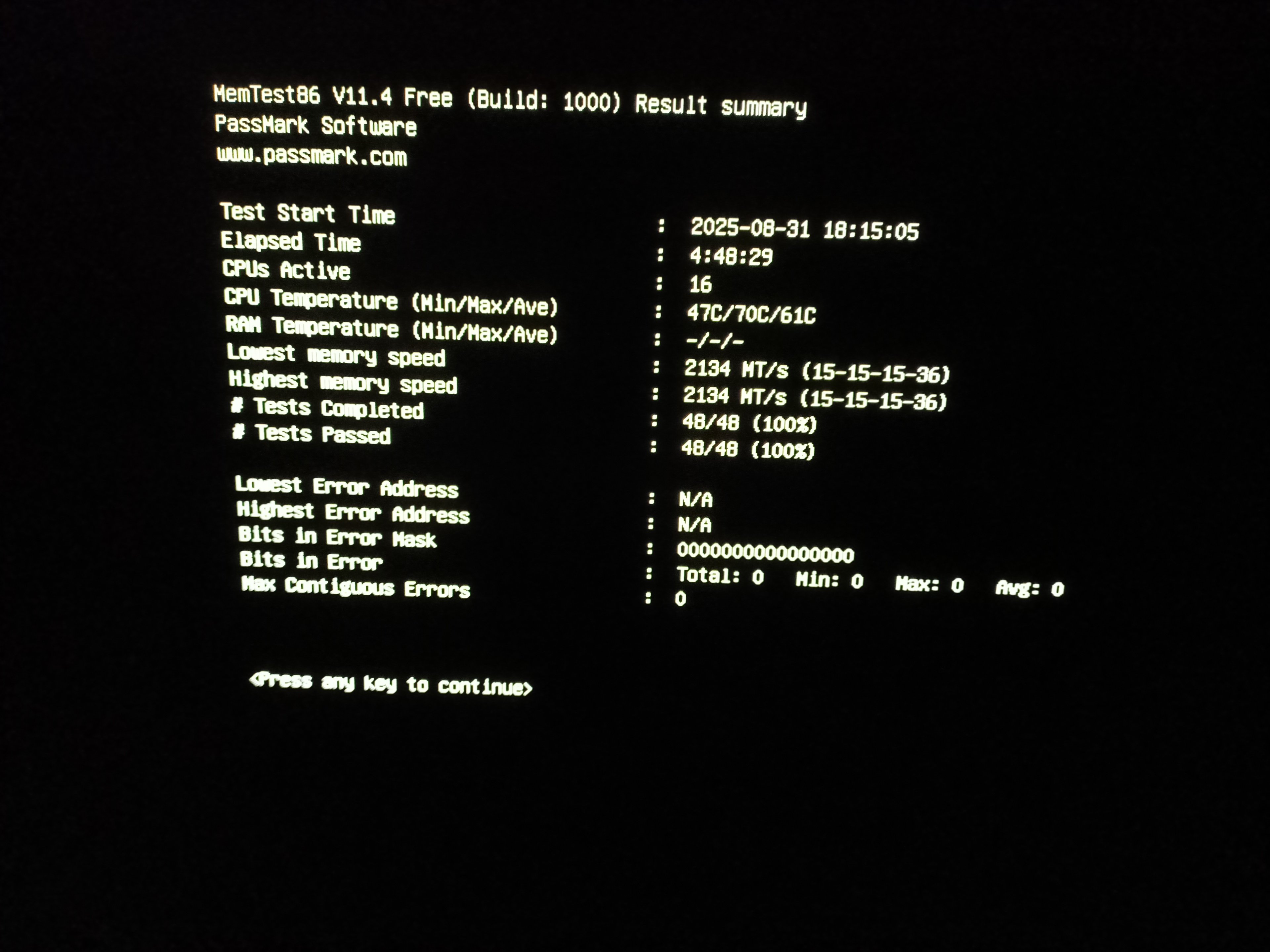

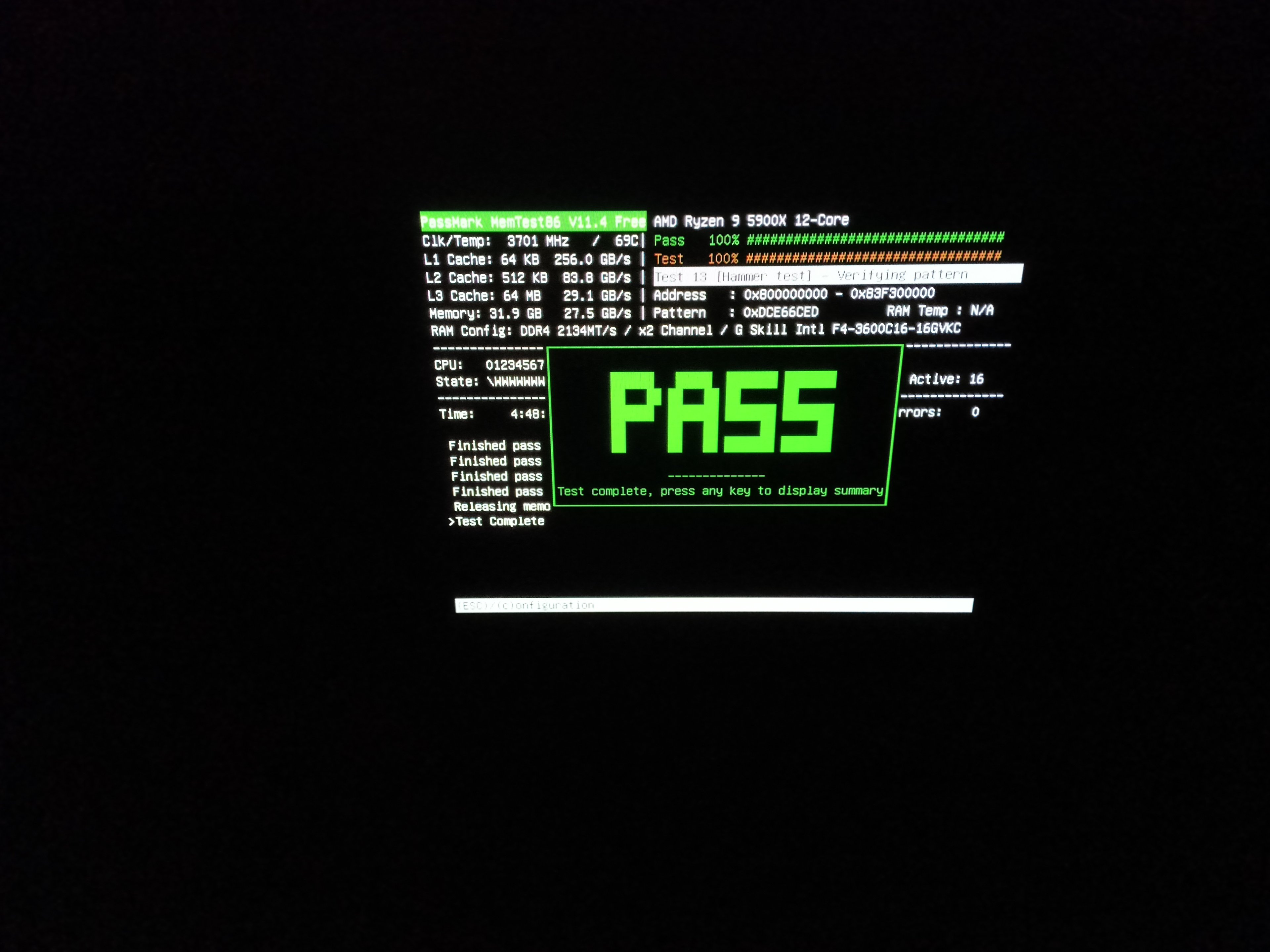

Ich habe den memtest86 gemacht und er hat keine Fehler gefunden.
Könnte ihr mir bitte genau erklären, was ich genau beim Arbeitsspeicher anders einstellen soll? Ich habe A-XMP gefunden. Meint ihr das? Es ist deaktiviert. Soll ich es aktivieren?
