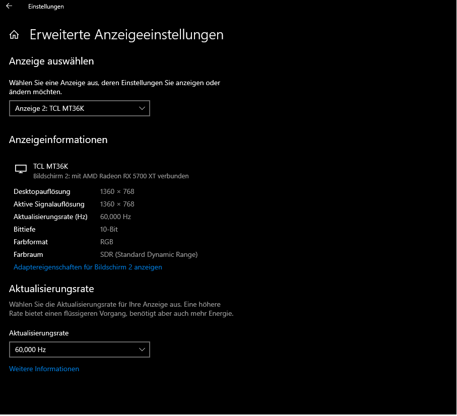

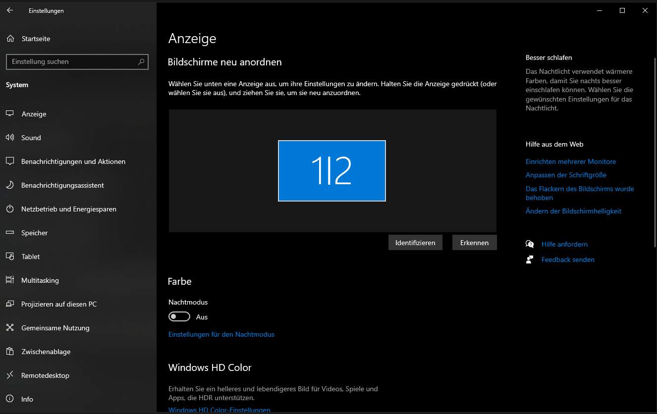

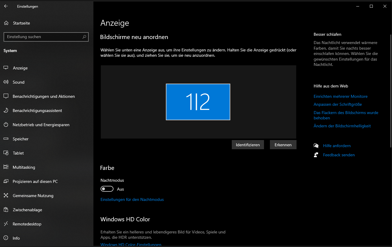

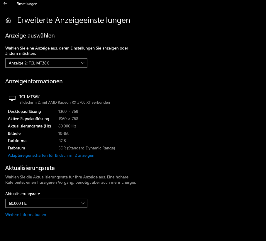

auf Anraten in diesem Forum hatte ich mir HDTV Extender geholt um via Lan Kabel am HDMI Out meiner Grafikkarte das Singal auf einen TV zu übertragen. Also habe ich den TX Adapter an meine Grafikkarte angeschlossen und den RX Adapter an den "Smart Hub" meines Samsung TVs.
Leider kriege ich kein Bild zu Stande, wobei in den Anzeigeeinstellungen aber ein zweiter Monitor wohl erkannt wird.
Anbei zwei Screenshots aus den Anzeigeeinstellungen.
Was mache ich falsch? habe ich etwas übersehen? Oder funktioniert das mit den Adaptern bei Samsung TVs und ihren Smart Hubs (Hub mit HDMI Anschlüssen) wohlmöglich gar nicht?
Dankbar für jede Hilfe

Du klonst dein Desktop. Kann der Samsung mit der Auflösung überhaupt was anfangen? Was ist wenn du den Desktop erweiterst und die native Auflösung des Samsungs verwendest?
Ich weis nicht wer das empfohlen hat. Welche Distanz wird denn überbrückt? Besser wäre hier ein HDMI Glasfaser Kabel gewesen wenn wir von mehr als 4-5m sprechen.
Was meinst du mit ich klone meinen Desktop? Ich möchte auf beiden Bildschirmen den selben Inhalt
Der Samsung TV kann bis zu 4K, allerdings ist diese niedrige Auflösung empfohlen. Bei höheren Auflösungen kann ich nicht über 30 Hz einstellen
Wenn ich den Desktop erweitere, wird auf dem TV auch nichts angezeigt

wahrscheinlich wird der tv die auflösung von 1360x768 nicht unterstützen. reduziere mal die farbtiefe in den settings auf 8bit - dann sollte etwas mehr bandbreite für eine höhere auflösung vorhanden sein -> https://www.amd.com/en/support/kb/faq/dh3-008
alternativ mal das zweite display auf 1280x720 stellen - das soltle der tv auch verstehen.
Habe beides umgesetzt und dann mal am TV nochmal die Quellen geändert. Also auf eine andere und dann nochmal auf PC. Ich hatte erst einen schwarzen Bildschirm ein paar Sekunden und habe dann tatsächlich für eine halbe Sekunde meinen Desktop gesehen. Allerdings zeigte der TV dann wieder an er habe keine Quelle. Also es scheint etwas gebracht zu haben. Vielleicht die Bittiefe nur weiter runter?
danke jedenfalls, ein Tip der geholfen hat.
weiter als auf 8bit willst du eigentlich nicht runter... evtl. kannst du bildwiederholfrequenz von 60 auf 30Hz runtersetzen. aber für mehr als video schauen reicht das nicht, alles andere wirkt dann ruckelig.
edit: in der tabelle unter https://de.wikipedia.org/wiki/High_Definition_Multimedia_Interface#Spezifikationen siehst du, welche bandbreiten bei hdmi zum einsatz kommen. selbst hdmi 1.0 braucht schon ~4Gb/s. das ganze über 0815 netzwerkkabel zu übertragen geht nur, wenn entweder komprimiert wird oder man weniger bandbreite durch z.b. verringerte auflösung, farbtiefe und/oder bildwiederholfrequenz hat.

besagte 1360x768 bei 8bit farbtiefe und 60Hz sind 1360x768x24(3x 8bit)x60(Hz) = 1,44Gb/s. soviel schaffst du anscheinend über diese lösung zu übertragen. du kannst jetzt an einzelnen parametern was drehen, aber du darfst anscheinend nicht über die 1,44Gb/s rüberkommen.
achja, du kannst noch bandbreite sparen, indem du in den radeon-settings beim display von 8bit rgb444 auf ycbcr420 umschaltest.

Jetzt habe ich wieder ein Signal, allerdings das Problem dass nur ein "Bildschirm erweitern" funktioniert und alle offenen Anwendungen auf dem zweiten Bildschirm sind. Nach 15 Sekunden resetet die Einstellung wieder wenn man nicht bestätigt. Ich bekomme die Anwendung (Anzeige Einstellungen) blind nicht rüber auf Bildschirm 1 :D oh man. Kann ich die irgendwie über Bildschirm 1 wieder auf Bildschirm 1 rüber holen? "Nur auf Bildschirm 2 anzeigen" geht leider auch nicht. Ausschließlich erweitern

Also ich habe rausgefunden, dass man über die Schnellsettings Win Taste + R auswählen kann ob man duplizieren, erweitern etc möchte und dann muss man das auch nicht mehr bestätigen, allerdings scheint jetzt mein Main Bildschirm der zweite zu sein und umgekehrt. Jede Anwendung wird auf dem TV geöffnet. Wie ich das wieder umkehre (hab schon zig mal "identifiziert") ist jetzt das nächste Rätsel.
Aber zumindest habe ich ein Signal
