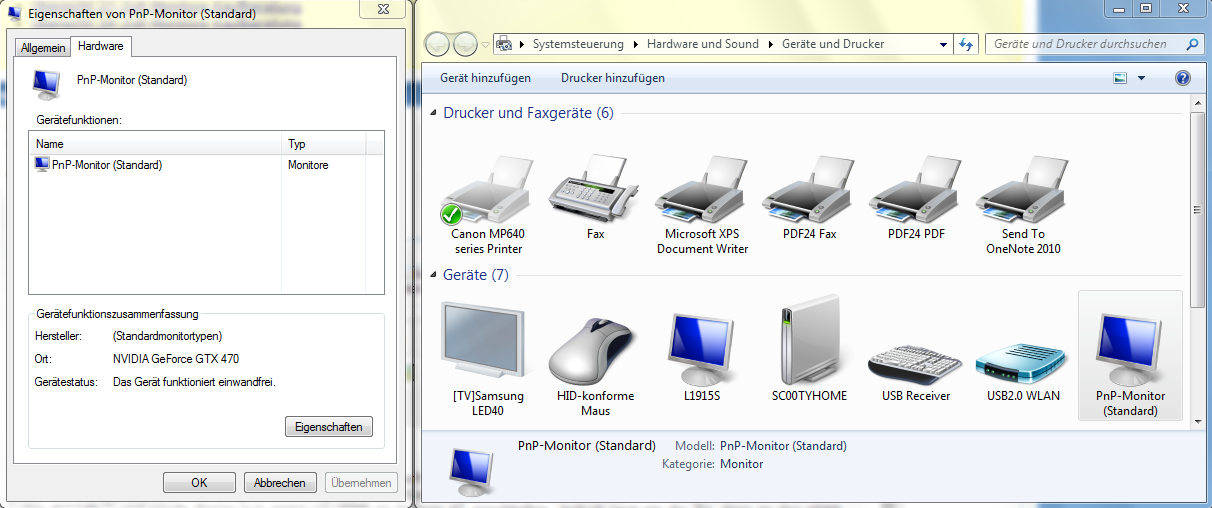

Mein Rechner erkennt interessanterweise den neuen TV als Samsung-Gerät? (siehe Screenshot) Wenn ich mein Netbook über HDMI, erkennt er den Bildschirm sofort.

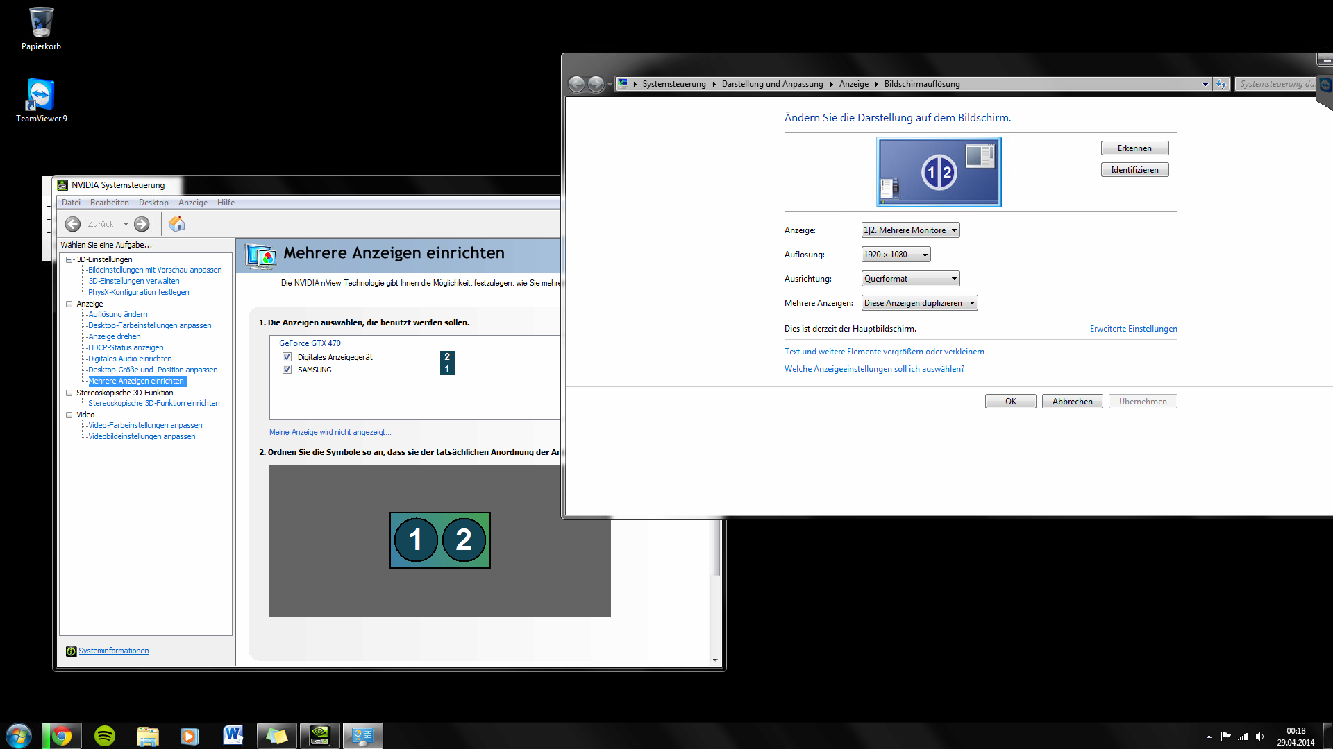

Hier mal ein Screenshot von den Bildschirmeigenschaften, die mich mehr verwirrt als informiert haben... was ist dieses Digitale Anzeigegerät? Wenn ich es im nVidia-Menü deaktivieren will wird es ausgegraut, aber trotzdem aktiviert und ich kann kein Häkchen mehr bei Samsung setzen?!
