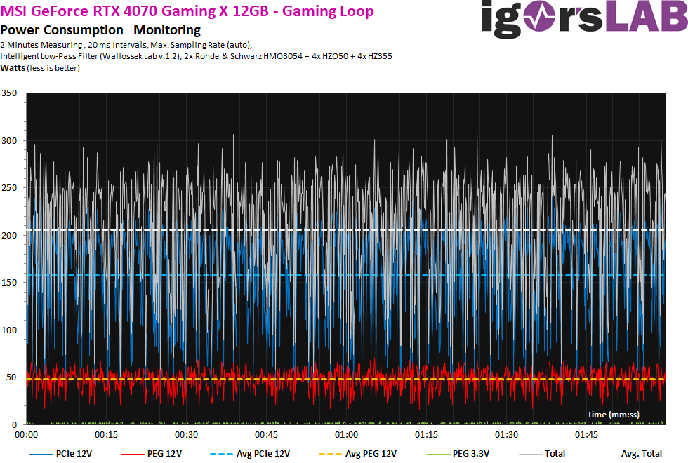

Es könnte reichen. der Powerlimit verbrauch ist aber je nach Custom Model irgendwo bei 216-240W. Inkl.
Ich könnte mir Vorstellen das die knappen 300w Lastspitzen das minderwertige Netzteil besiegt.
(Hier beim 240w Powerlimit Model)
