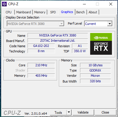

Ich habe das Problem, dass ich alle paar Runden sehr starke FPS Drops habe von etwa 100-140 auf 20-40 das bleibt dann auch eine Zeit lang so nach einem PC Neustart oder Warzone Neustart kriegt es sich meist wieder für paar Runden ein.
Zudem wenn man in YT ein Vergleich mit den gleichen Settings und Hardware anschaut haben die immer 40-80 fps mehr als ich mit meinem System.
Habe Windows neu installiert.
Das Spiel neu installiert..
Ich glaube mittlerweile das irgendwas an meinem System nicht stimmt. Habe auch andere Videos angeschaut und die FPS mit meinen in diesem Spiel verglichen und ich komm mit den FPS nie ran.
Hab den PC fertig aber ohne Graka vor 1 Jahr gekauft Graka hab ich dann nachgekauft und ins System mit eingebaut.
Meine Hardwaredaten:

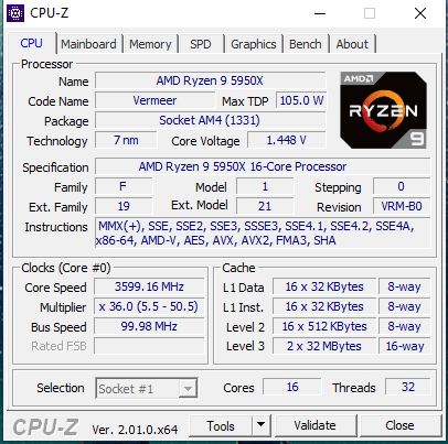

R9 5950x

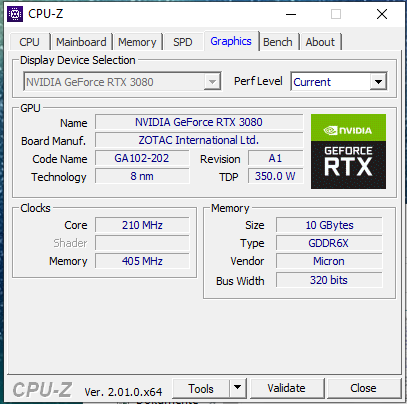

RTX 3080

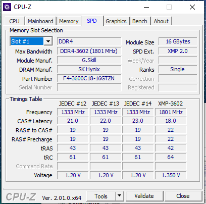

64gb ram
Temperaturen sind alle im Soll auch während dem zocken kommt weder CPU noch GPU über 80 Grad.
Wenn jemand noch irgendwelche Daten möchte gerne raus damit ich stelle alles zur Verfügung solange ich irgendwann mal normal zocken kann :D

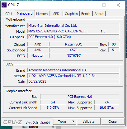

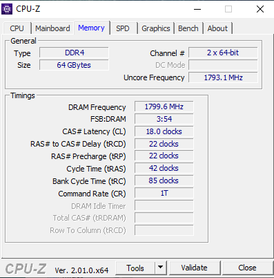

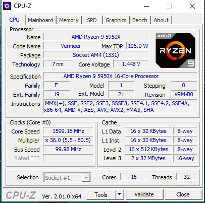

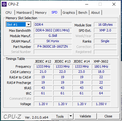

Im Anhang hab ich via CPU-Z alle wichtigen Dinge zusammengetragen und hoffe das mir jemand helfen kann.

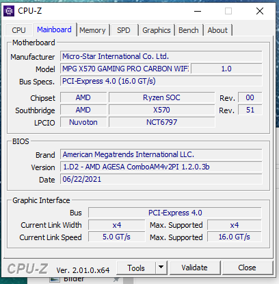

Wieso steht da bei Graphic Interface Current Link Width 4x / Max Link Width 4x?
Sollte da nicht zumindest Max Link Width x16 stehen, für den Fall, dass das PCIe-Interface dynamisch "taktet"?
Grad nachgelesen:
Das Ding hat einen PEG x16 und einen PEG x4 Slot.
Hast du die Grafikkarte im zweiten langen PCIe-Slot sitzen? Der schnelle ist der direkt unter dem Prozessor. Also die Grafikkarte nicht in den Slot unter der Bios-Batterie setzen.
Reaktionen: FabToGo, summtingwong, Instanto und 2 andere
@TriceO ich schulde dir ein Bier!
Hab mich damals nicht getraut die Grafikkarte in den oberen Slot zu setzen da einige Kabel dann an einem Lüfter schleiften.
Hab die Kabel nun neu verlegt und die Grafikkarte in den oberen PCIe-Slot gesteckt und wolla: Keine FPS Crashes mehr.
Ich komme nichtmal unter 100 FPS.
Bin wirklich ein absoluter Nohand was PC`s angeht das ist mir jetzt nochmal bewusst geworden :D
Zum Glück gibt es aufmerksame Menschen wie dich vielen Dank :)
