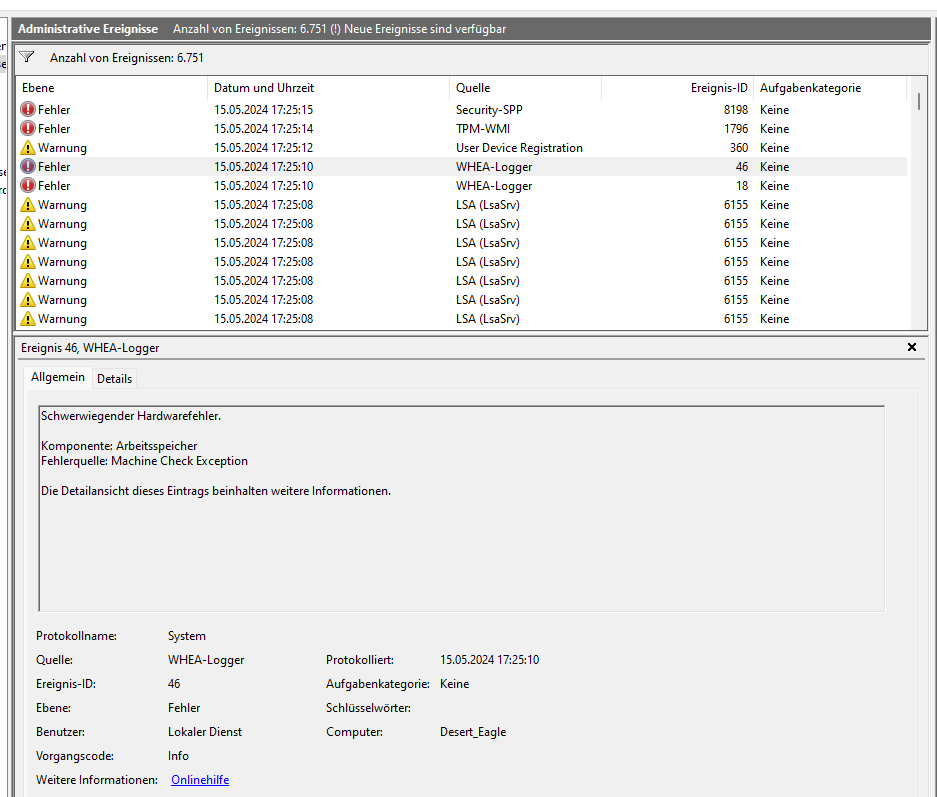

Was soll ich sagen...das NT war es scheinbar nicht. Einen Absturz habe ich auch mit dem Pure Power M12.

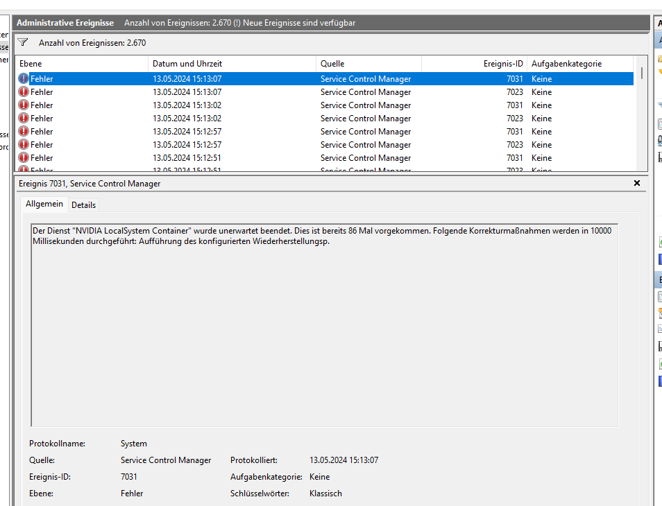

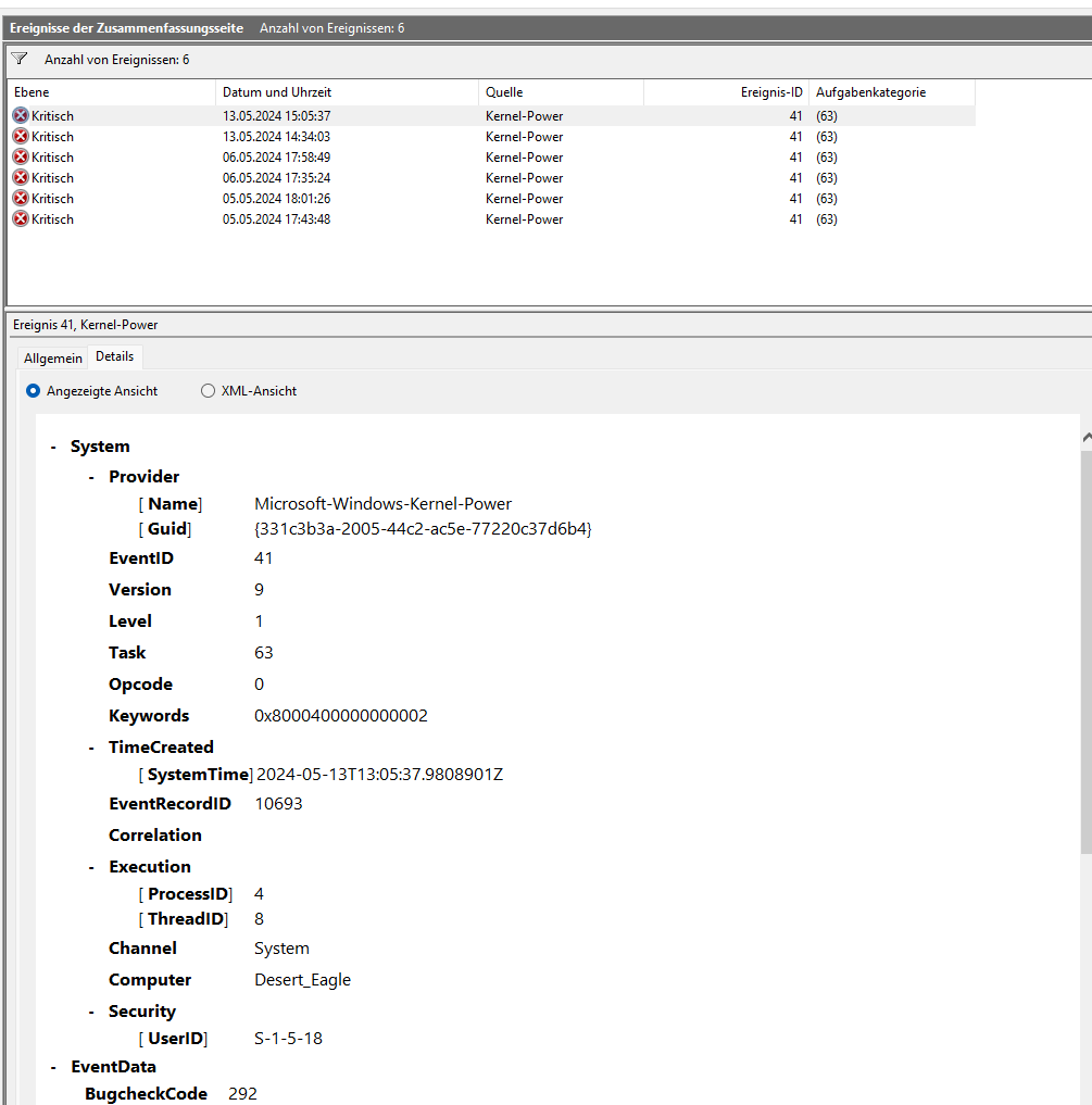

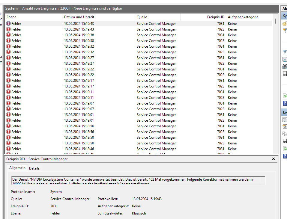

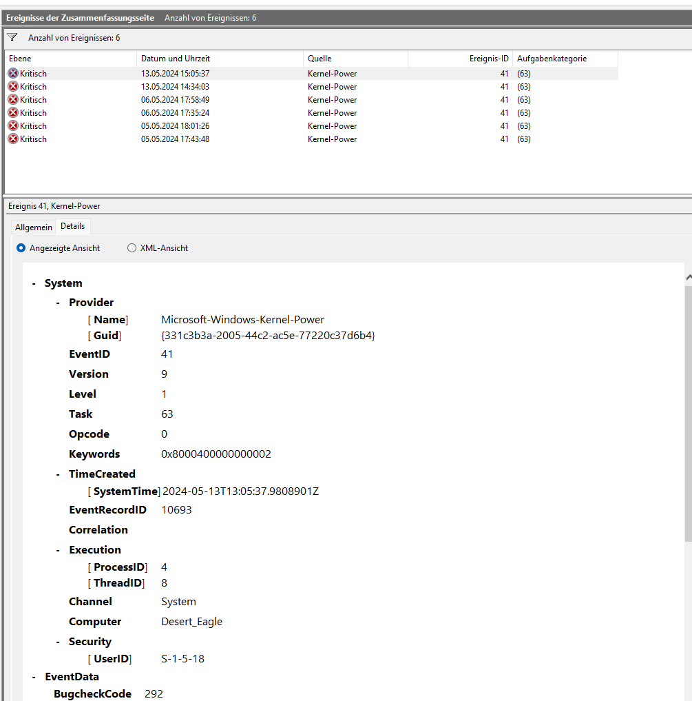

Anbei Bildschirmfotos aus der Ereignisanzeige. Keine Ahnung ob die weiterhelfen.

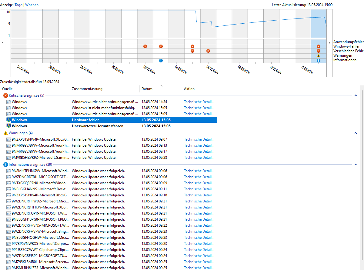

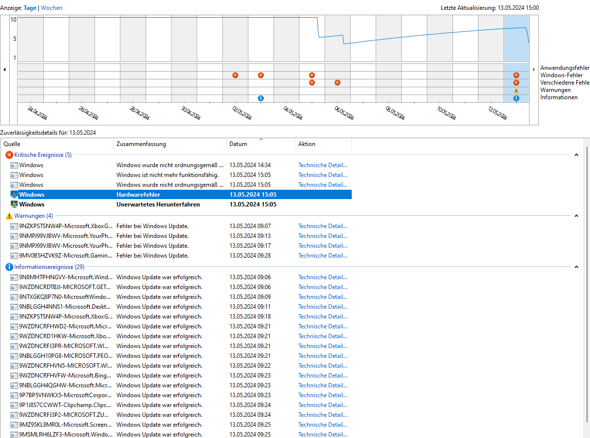

Öffne mal `bitte den Zuverlässigkeitsverlauf. Welche Probleme werden da ganz aktuell gezeigt?
Was steht denn bei "Technische Details" beim dritten Fehler?

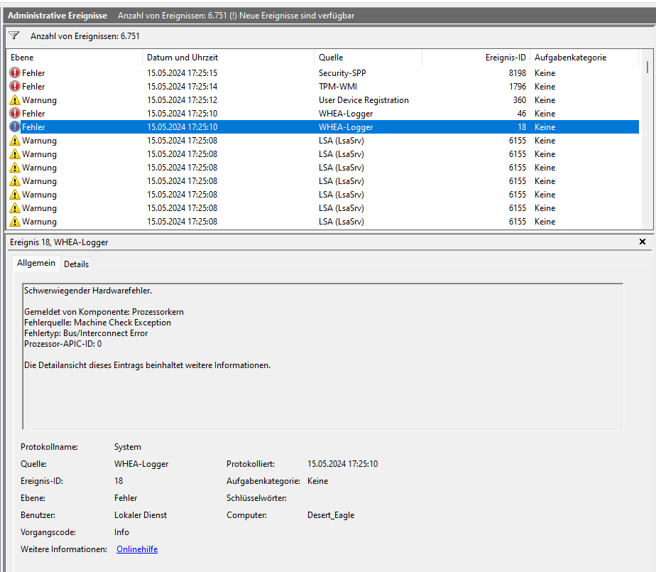

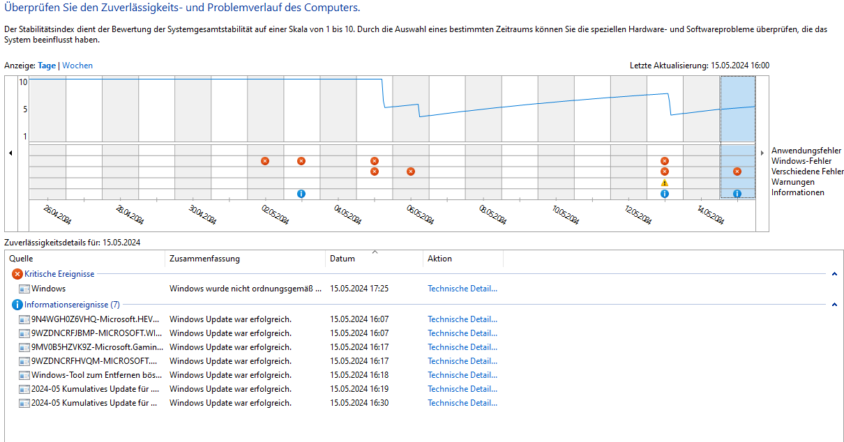

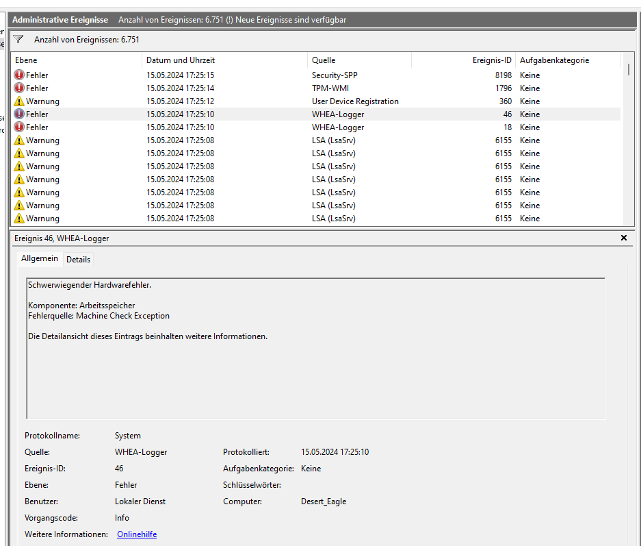

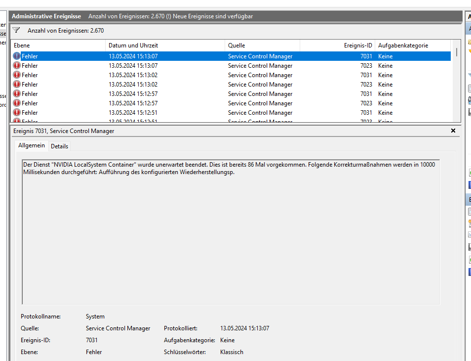

Es gab diverse Updates und da die Hoffnung zuletzt stirbt habe ich nochmal getestet. Anbei die Screenshots. Irgendwie total frustrierend.
Du hast WHEA Fehler. Liegt ziemlich wahrscheinlich an der CPU.
Kann es an dem Pure Rock Slim2 von be quiet liegen? Der wird mit zwei Hebeln ,die man runterdrücken muss, befestigt und gefühlt ist das ziemlich fest. Warum zeigt ein CPU-Stresstest keine Fehler?
Ich nehme das Teil nochmal auseinander und schaue ob ich einen Prozessor zum testen bekomme.
Danke für Eure unermüdliche Hilfe

Ich häng mich etwas verspätet auch Mal mit rein. Teste wirklich unbedingt die CPU, bei mir war die der Fehler.
Ich hatte genau das gleiche Problem wie du es beschreibst + gleicher Fehler in der Ereignisanzeige. Ich bin mir sehr sicher dass das austauschen der CPU dein Problem löst
Kurz und knapp. Es war die CPU.
