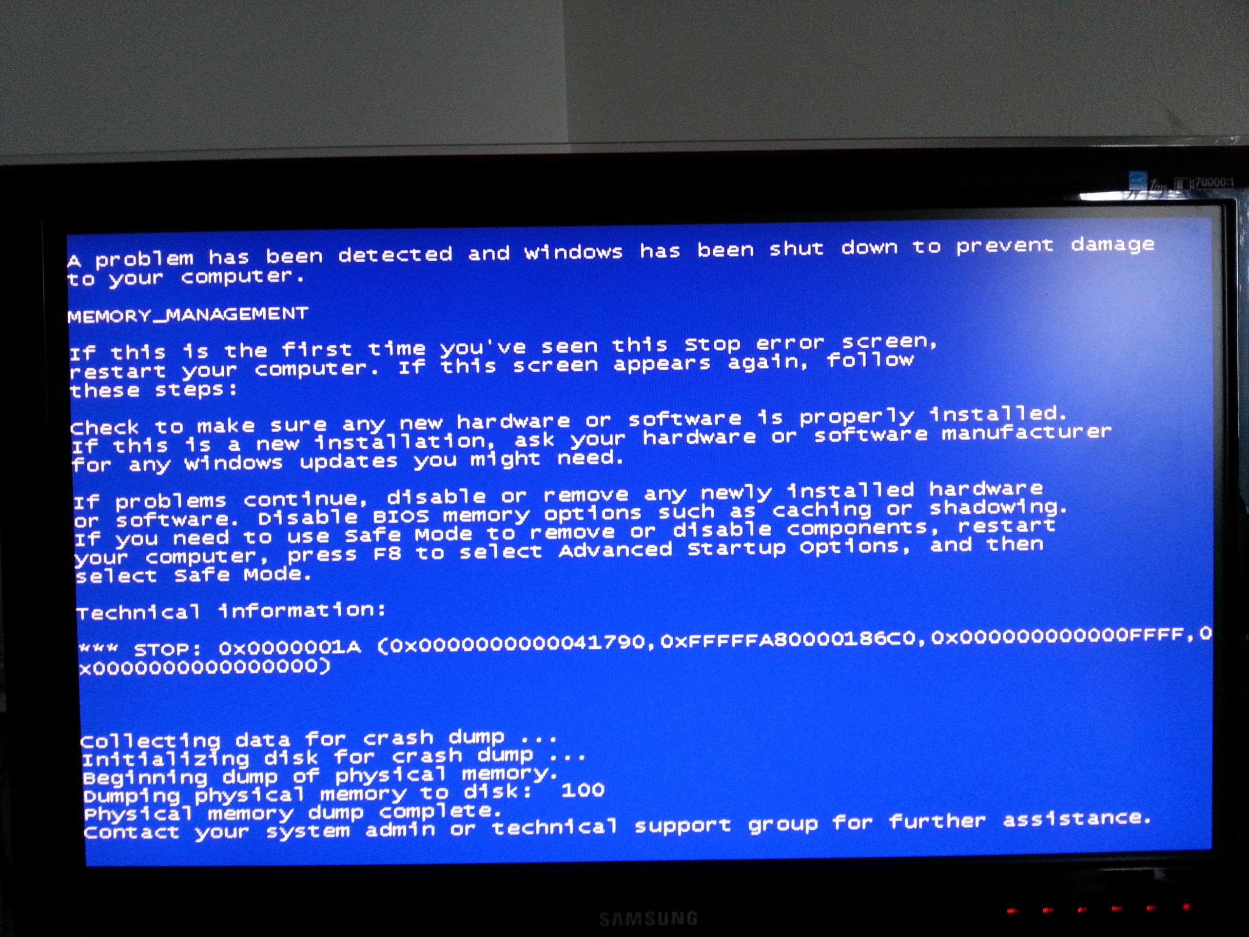

servus, wollt maln kleines update reinbringen bezüglich meines computers xD also hab das Bios geupdated und dann is ne Zeit lang (wie aber zuvor auch) nix gewesen.. dann kamen andere Probleme :3 1x hatte ich nen Bluescreen (siehe Anhang)
Da dort ein memory_management fehler ausgewiesen war hab ich nen memtest durchführen lassen, welcher keine Probleme festgestellt hat..
dann weitere paar Wochen drauf, hat sich mein Computer immer neugestartet bzw Verbindung zum Bildschirm verloren, sobald ich eine 3D Anwendung/Spiel gestartet habe. Wenn jedoch der PC etwas länger lief bzw (hab nur darauf geachtet) die Grafikkarte heißer war, lief es problemlos.. ein Bekannter vermutete darum, dass vielleicht die 3D Grafikkarte was hat und, wenn sie zu kalt ist, nicht richtig funktioniert. Keine AHnung von alldem darum bin ich ja hier^^ Sache ist nur dass auch dieses Problem hinfällig ist, denn 3D Anwendungen und Spiele lassen sich inzwischen ebenfalls wieder sofort starten..

Hast du ein BIOS Update gemacht oder ein Firmwareupdate für die SSD?
sorry, sowohl als auch^^ bios und ssd firmware geupdated. um ehrlich zu sein ich hab jetzt kein "downgrade" auf 0309 gemacht sondern direkt ein update der aktuellsten ssd firmware, was hoffentlich kein fehler war :x
der BlueScreen ist vom September, also 1 Monat danach
was könnte dann der Fehler sein? Evtl doch die Grafikkarte oder der RAM? den Bluescreen hatte ich jedoch nur 1x im September
