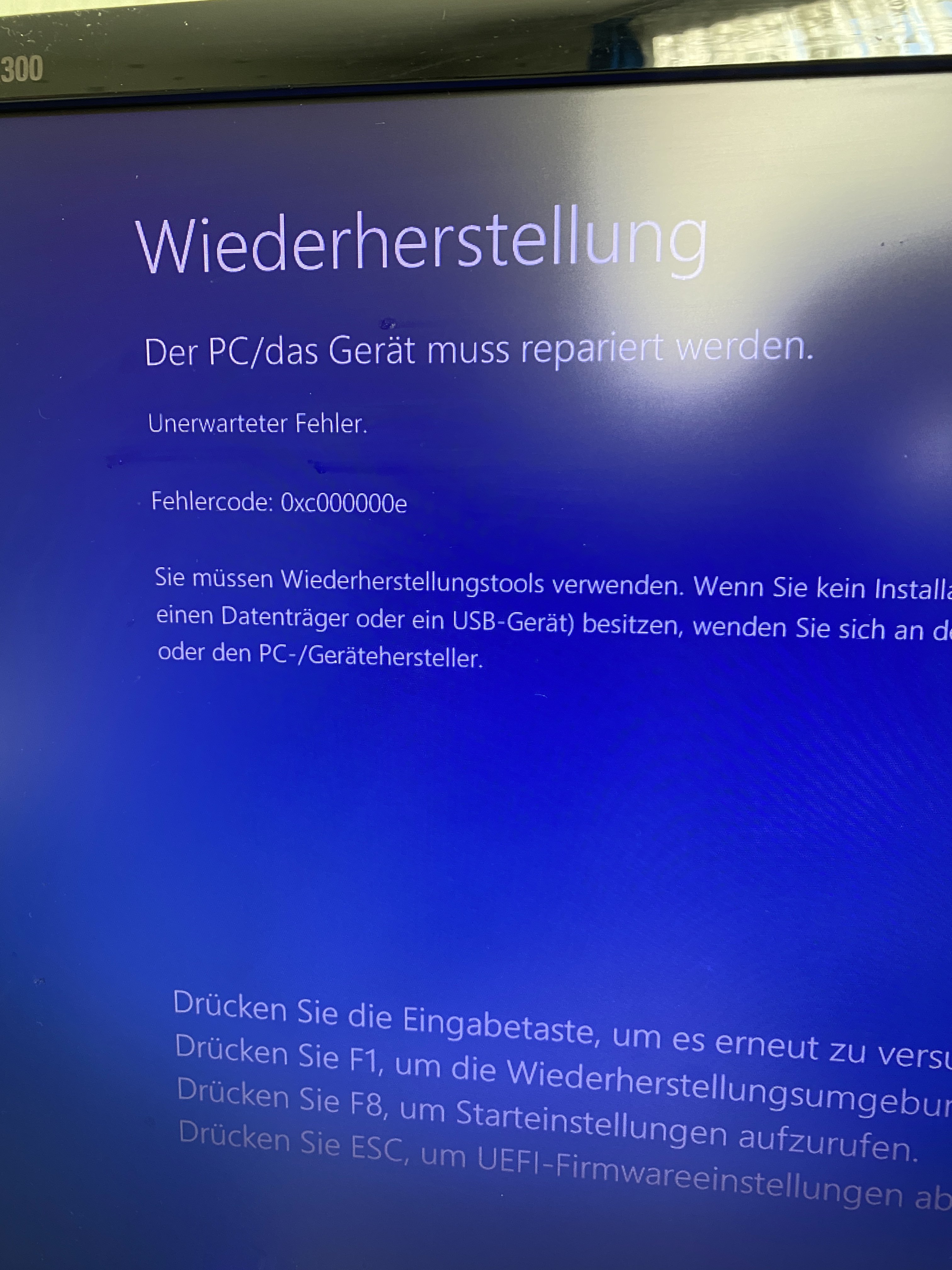

Nachdem ich MemTest86 habe durchlaufen lassen erschient nun das hier und es geht gar nichts mehr. WĂ€hrenddedsen traten aber keine Probleme auf. So langsam bin ich verzweifelt
AnhÀnge
