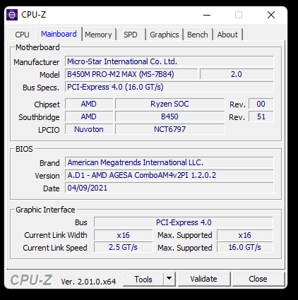

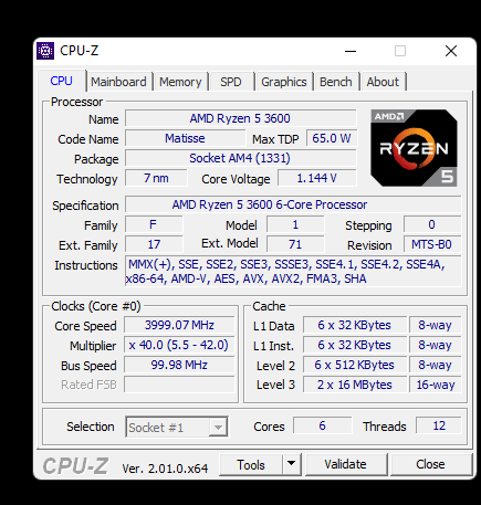

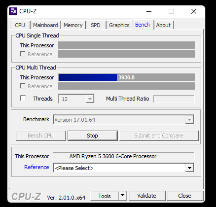

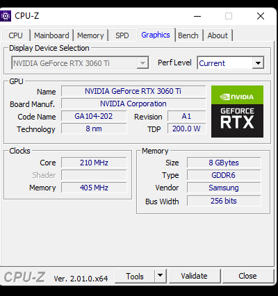

Damit man nicht viel rumraten muss, mach mal bitte Fotos von allen Reitern von CPU-Z
CPU-Z (hoffe alles richtig)

und hoffentlich hat Captiva hier kein OEM Board verbaut.
Für einen AMD Ryzen 5 3600 brauchst du die letzten beiden BIOS Versionen schon mal nicht wirklich.
Das BIOS habe ich tatsächlich noch nie geupdatet, wusste nichtmal das man das kann, wie genau funktioniert das?

Ob Captiva OEM Mainboards verbaut weiß ich nicht, dann brauchst du nämlich ein BIOS Update von denen.
Auf der Rückseite ist ein Aufkleber mit einer Seriennummer.
Wie lautet die ??
Zum testen mal PCI-Express von 4.0 auf 3.0 stellen.
