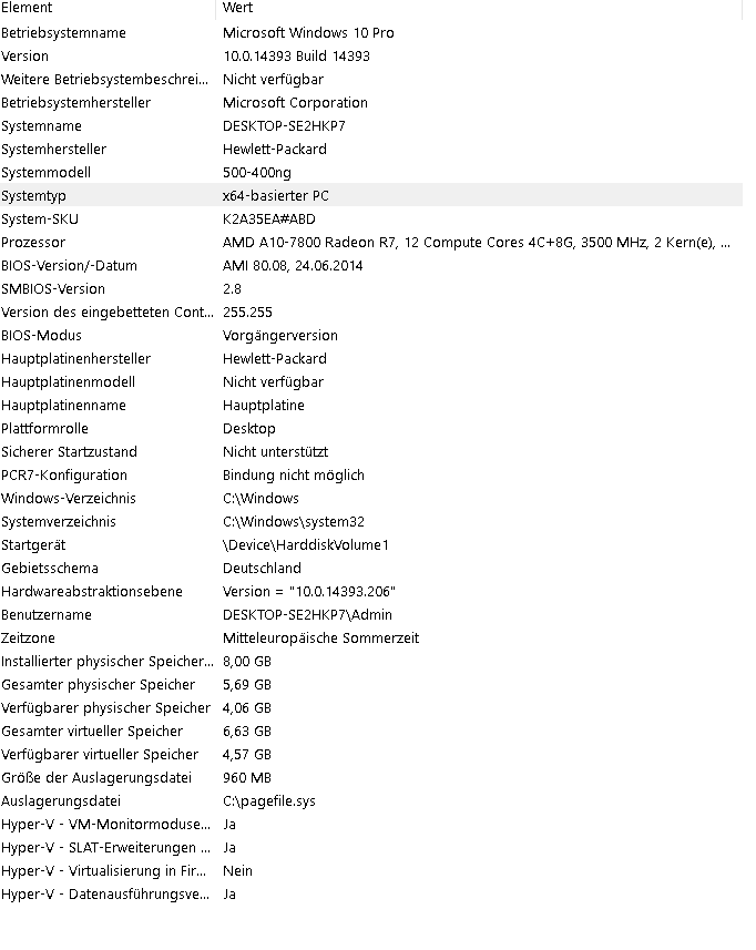

Ohne Infos gibts keine Hilfe. CPU Mainboard, Betriebssystem, neue Software installiert, Mitbenutzer usw.

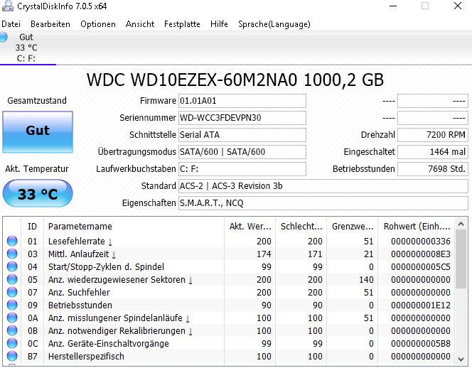

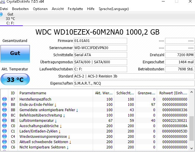

Ist das ein Fertig PC? SSD oder HDD?
Mit Crystal Disk Info mal die Werte auslesen, bitte. Bild hier posten.

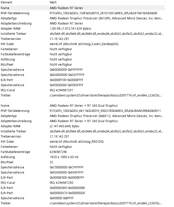

Sieht sehr nach HP Fix-Fertig Produkt aus. A10-7800, 8GB RAM, Win10.

Den CCleaner, google chrome, windows 10 und halt das Spiel. Crystal 1.PNGCrystal 2.PNG
