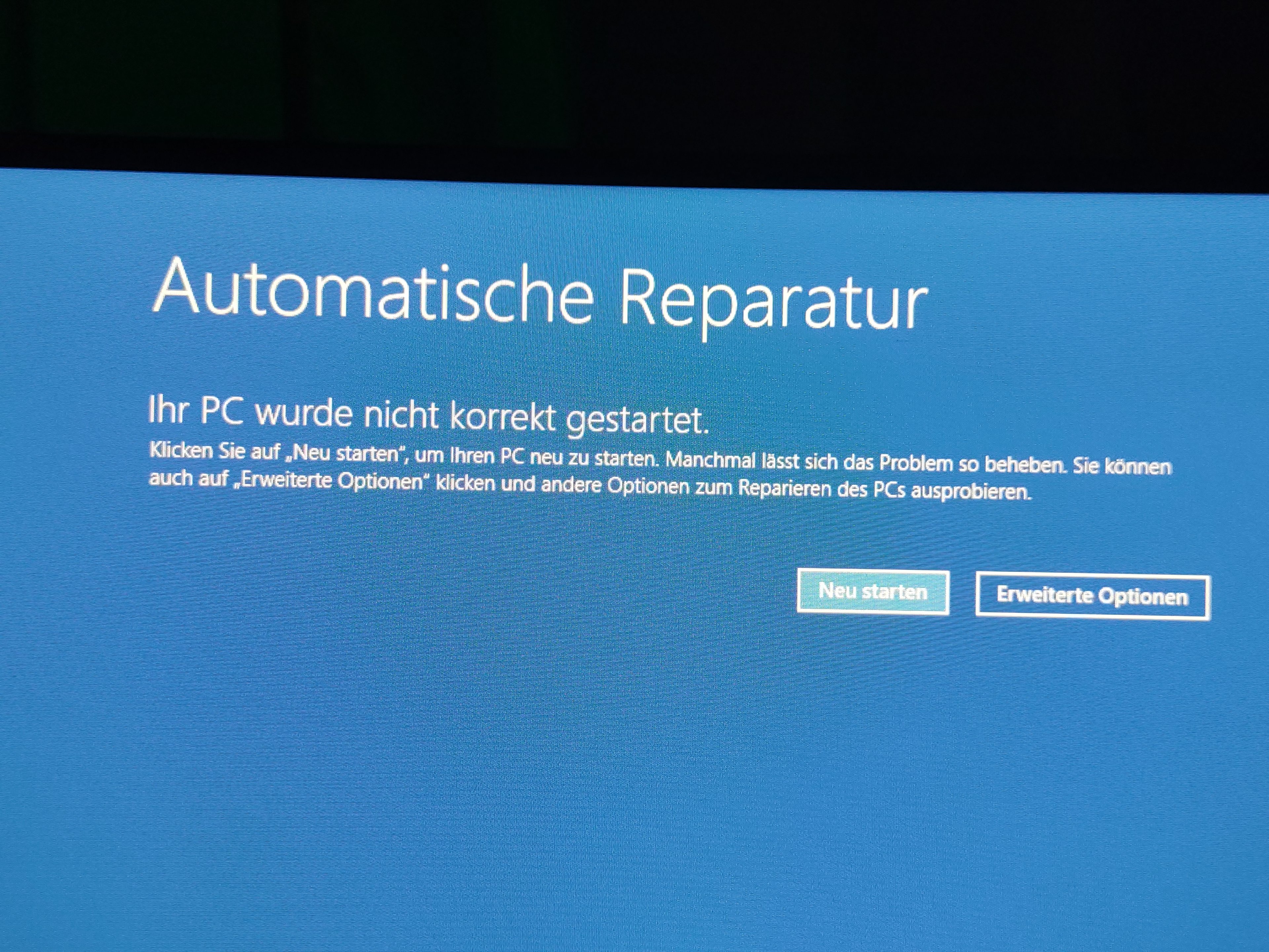

Also beim Starten schreibt er, dass der PC repariert und eine Diagnose durchgeführt wird. Dann kann ich in so einem Boot Menü verschiedene Optionen auswählen, wie ich starten möchte.

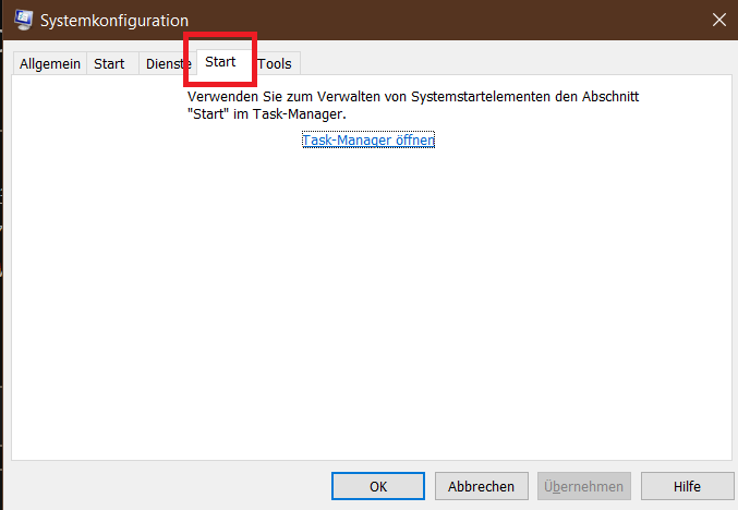

Wie hast du das denn geändert? Den Punkt "Start" wie früher einmal, gibt es schon lange nicht mehr in der MSCONFIG!

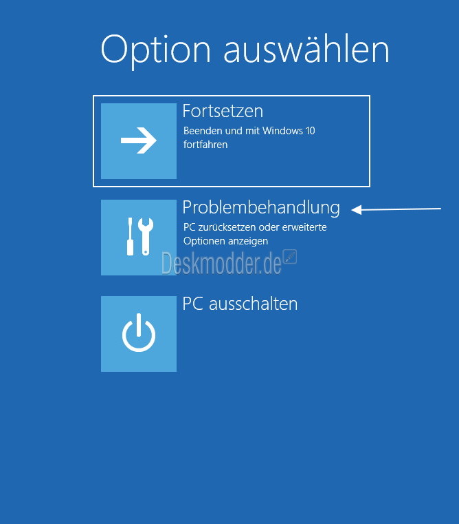

17-35-24-Abgesicherter_modus_win8_3.jpgIn das Menü komme ich
Omei, ein solcher Aufwand?
Dann gleiche Prozedur noch einmal ... Wahscheinlich musst du die "brutale" Methode anwenden, um in die Startoptionen zu kommen. Dann aus diesen "Problembehandlung" und in den abgesicherten Modus hochfahren lassen. Dort die Änderung wieder auf Standardeinstellung umstellen lassen ...
"brutale" Methode = 3 mal hintereinander beim Booten des Systems den PC ausschalten.
Danach sollten sich die Startoptionen zu Wort melden ...

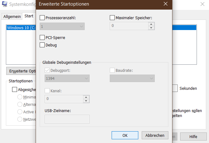

Das war im 2. Tab (Boot) und dann bei den erweiterten Optionen. Da kann man nämlich die Anzahl der Kerne und auch den verfügbaren RAM auswählen. Ob da physische Kerne oder Threads gemeint waren weiß ich nicht.
siehe oben
Die Anzahl der Kerne hatte man mal zu Windows 7 oder sogar noch XP Zeiten. Lange ist es her!

Welches Bild bekommst du denn da. Kannst du bitte eins machen?
Da jetzt auf erweiterte Optionen und dann Startkonfiguration mit abgesicherten Modus ... auswählen ... dann startet der PC neu und geht in den abgesicherten Modus.

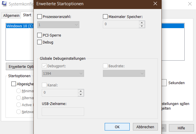

Dann siehe mein Bild, gleiche Einstellung ... erster START Reiter ... >>> Erweitert ...
Also alles abhaken ...
Speichern und den PC herunterfahren.
Dann PC neu starten und booten lassen ...
An den erweiterten Startoptionen nichts verstellen bzw. keine Häkchen setzen,
