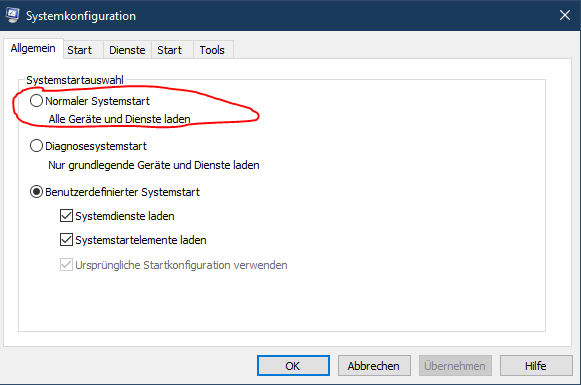

Wer postet denn solche Bilder? Ich bestimmt nicht. Ich habe geschrieben alles abzuhaken
Was soll jetzt dieser Einwand? @Nickel?

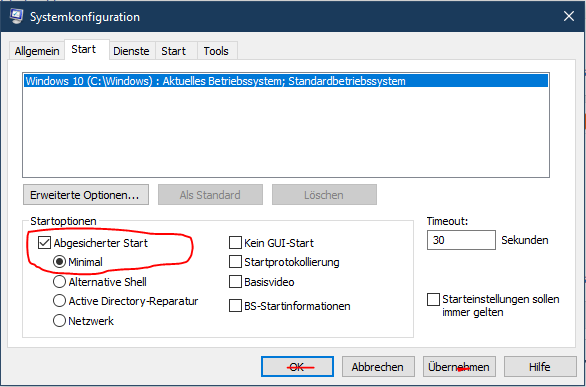

Hier (Bild) markieren, übernehmen und ok.
Dann sollte das System im abgesicherten Modus booten.
Dein System wird dann aber immer im "Abgesicherten Modus" booten,
bis du das wieder rausnimmst auf diesem Wege dort (Bild 2).

Was steht denn über dem Bild? alles Abhaken oder nicht. Ich kann auch nichts dafür, dass bei mir auf meinem Bild ein ergrauter Eintrag steht. Abgehakt ist er alles allemal!

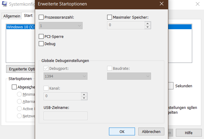

Schildie, ich bezog mich hier drauf (Bild),
das hat doch wohl nichts mit dem boot in den Abgesicherten Modus zu tun,
und dort sollte er eben nichts ändern.

Das ist mir ja klar @Nickel. Wegen diesem bei mir ergrauten Eintrag habe ich ja über das Bild geschrieben: Alles abhaken! Dieser ergrauter Eintrag ist nun mal in meiner MSCONFIG. Den kann ich selbst nicht abhaken.
Ok, du beziehst dich darauf dort:
JMG_03 schrieb:
Ich habe wo gelesen dass man den PC optimieren kann, in dem man in msconfig die Anzahl der Kerne der CPU angibt. Doch dann habe ich auch gelesen dass es nichts bringt und wollte es zurücksetzen und speichern.
