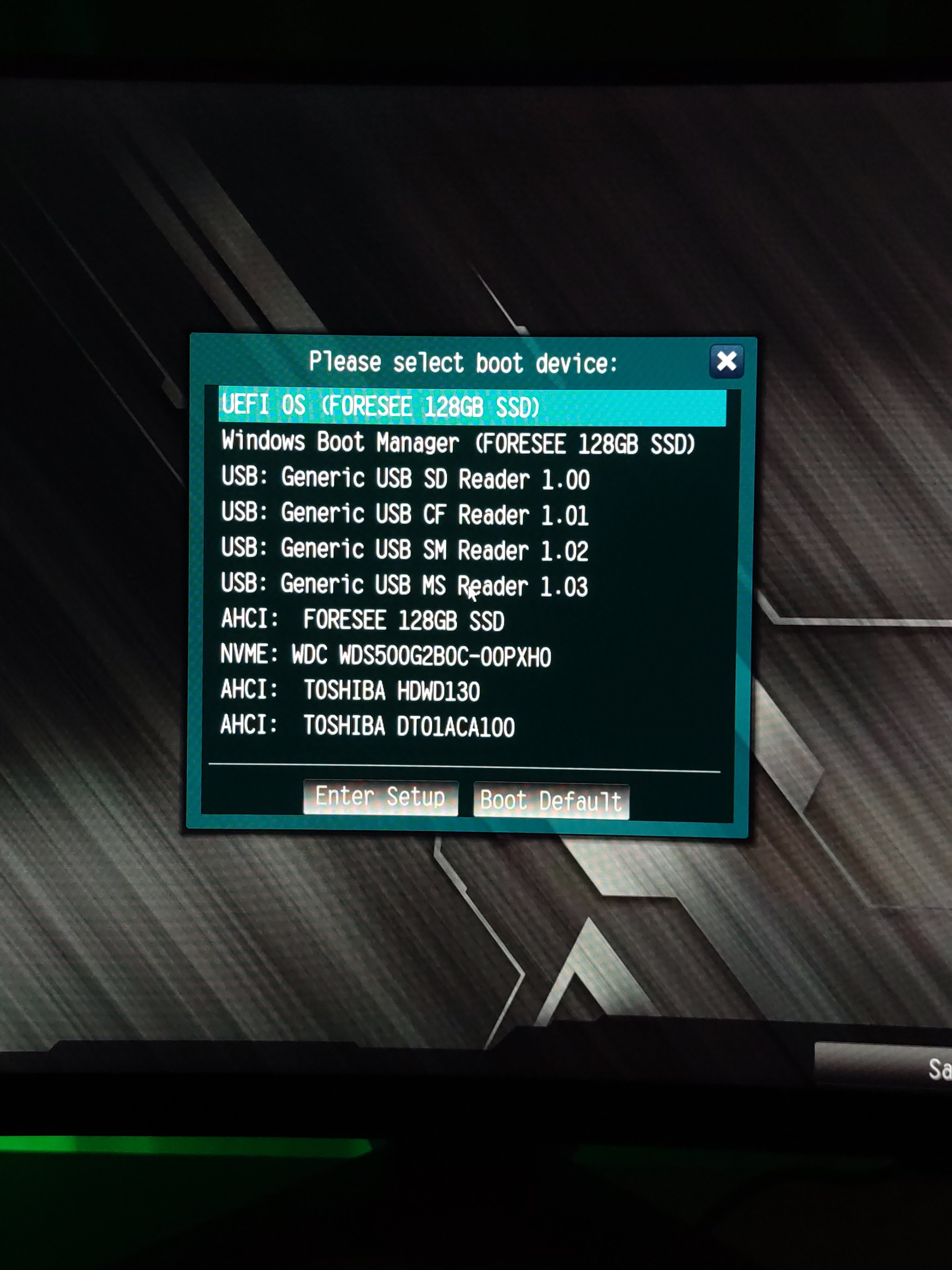

F8 gibt's doch nicht, ich probiere mal F11
Schildkröte09 schrieb:
Nein nicht im BIOS ändern, sondern bevor du auch das BIOS aufrufen kannst bitte die Taste F8 für das BIOS BOOT Menü drücken ... anstatt das BIOS aufzurufen ... das hat mit Booten in ein installiertes Windows nichts mehr am Hut. Anstatt DEL fürs BIOS drückst du die F8 Taste am besten mehrfach bis die Bootliste kommt.
Das, oder?
Ja gut, ich hatte angenommen ASUS hat die F8 dafür. Dann ist es vermutlich auch F11 wie bei MSI. Oder F12.
Aber @Nickel ist da anderer Meinung. Kommt bestimmt gleich der Tipp.
Das ist richtig mit dem BIOS BOOT MENÜ, nur musst du vorher den Windows 10 Installationsstick gesteckt haben ... um dann den USB Stick mit UEFI aufzurufen ...
So wie ich erkennen kann, steckt keiner.

Zum Bild: der "Windows Boot Manager" ist zum booten deines Windows.
Aber ich frage mich was ist "UEFI OS (ForeSee 128GB SSD)" dort an erster Stelle. (?).
Reaktionen: Schildkröte09
Wenn du jetzt via diesem Bootmenü den Windows Boot Manager auswählst, was passiert denn da?
Dann müßte dein System doch booten. Vielleicht hast du den Systemstart in der MSCONFIG umgesetzt? kann das sein?

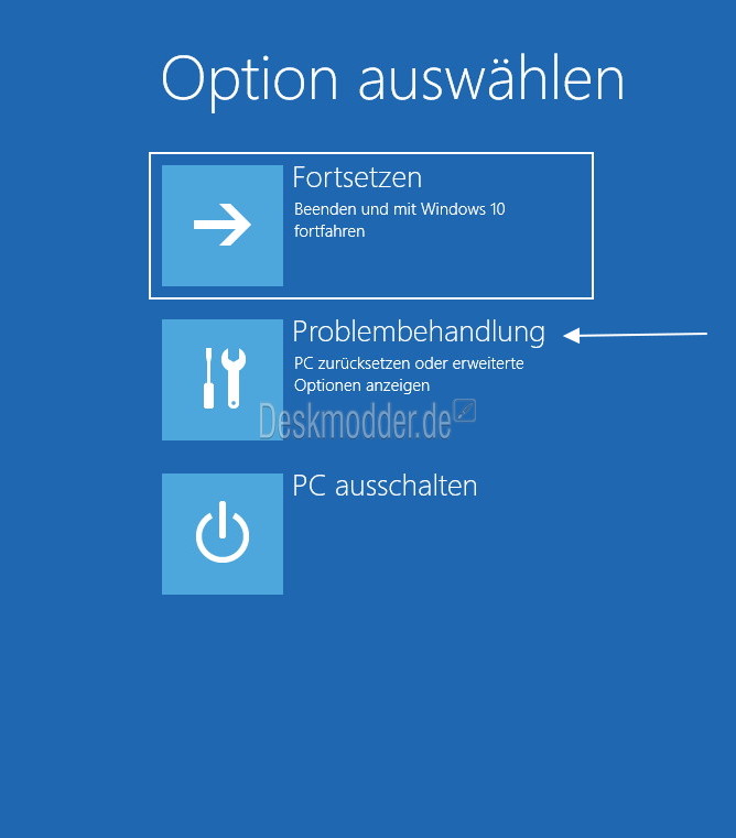

JMG_03 schrieb:

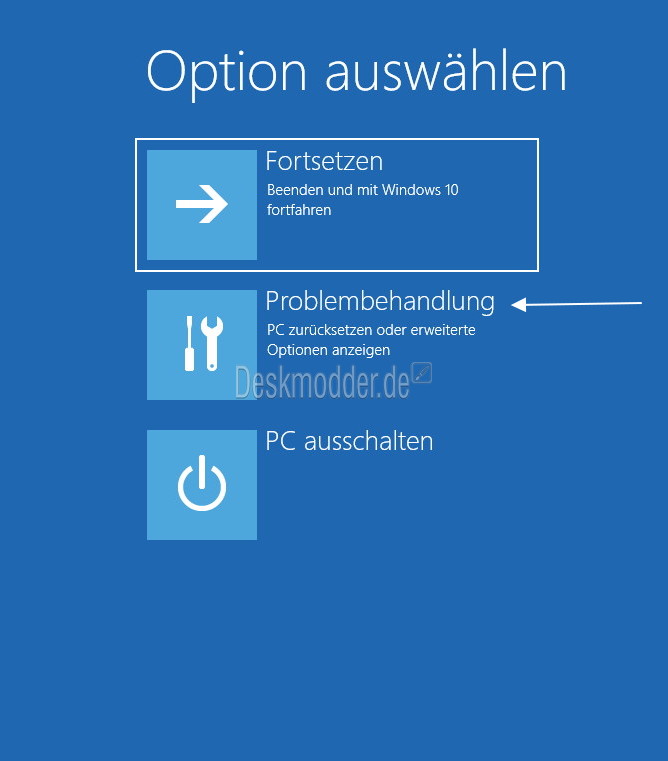

Puh, vor lauter Tipps bin ich nicht mehr mitgekommen.
Was passiert wenn man hier auf Problembehandlung drückt > erweiterte Optionen.
Dann müsste doch dieses Bild erscheinen und da kann man doch versuchen einen Wiederherstellungspunkt auszuwählen dessen Datum vor dem verhängnisvollen Tun ist.
Der TE sagte, er hätte keine angelegt, muss er auch nicht unbedingt, die werden auch schon mal automatisch erzeugt.
Nach sehen kostet jedenfalls nichts, oder ?

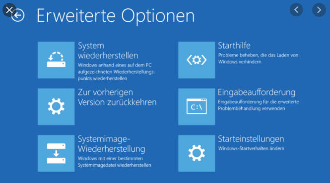

Schau mal den Tipp von @Farron
Das man daran nicht gedacht hat. Einen Systemwiederherstellungszeitpunkt verwenden!
Wenn er keinen bei deinem Eingriff festgehalten hat, musst du eben etwas weiter zurück ...
