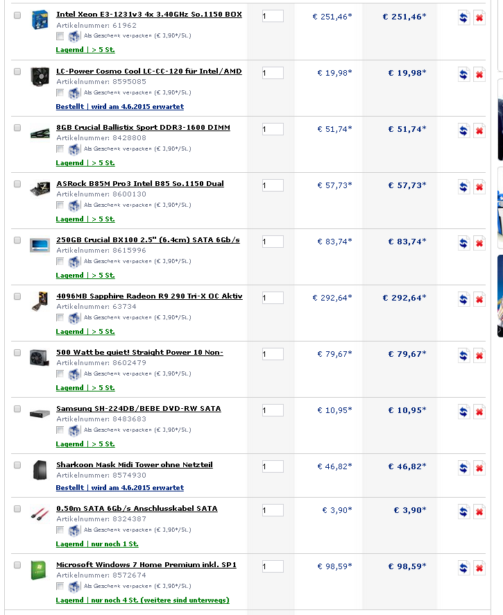

Hey,
Ich pack unten mal ein Bild von der Pc Zusammenstellung rein.
Das Problem besteht darin, sobald ich den Computer starte, wird am Monitor kein Bild angezeigt, überhaupt keine Reaktion. Viel besser kann ich das Problem leider nicht beschreiben, außer das er am Anfang einmal doppelt "Piept" und nach einiger Zeit (1min) sich neustartet.
Was noch wichtig sein könnte, vorne beim Anschalter sind 2 LED`s die eine leuchtet Rot, ich meine diese ist für das Laufwerk zuständig aber sollte nicht trotzdem ein Bild angezeigt werden?
