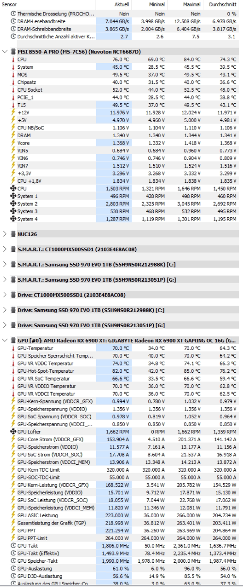

Vielleicht noch eins: Laut den Screenshots scheinen die Systemlüfter über die Spannung geregelt zu werden. Ist das so gewollt bzw. richtig? Sind da wirklich keine 4-PIN-Lüfter mit PWM-Regelung verbaut?
Das auf jeden Fall auch prüfen. Die dem Gehäuse beiliegenden Pure Wings 2 140er sind wohl die 3-PIN-Variante - da wäre die Regelung über Spannung korrekt. Was wurde denn an Lüftern nachgerüstet? Und: Wie ist das Ganze auf die Lüfteranschlüsse auf dem Board verteilt?

Was mir jetzt erst aufgefallen ist, insgesamt sind 7 Systemlüfter verbaut, angezeigt werden aber nur 4. Wurden da Y-Kabel verwendet oder sind einige direkt ans Netzteil angeschlossen?
System Fan 2 dreht auf 1500rpm System Fan 4 dreht auf 1100rpm im BIOS

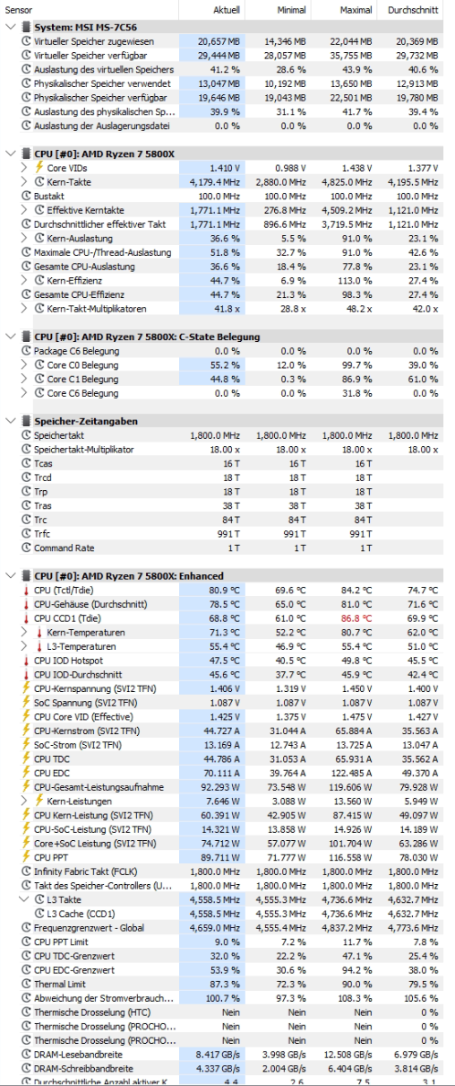

Ich sehe auch 89°C und 77W. Es scheint dass die CPU sogar gedrosselt wird und der Lüfter voll ab geht. Als erstes würde ich mal gucken, ob der Kühler richtig montiert is.t

Kontrolliere noch mal die erweitereten Einstellungen zu System-Lüfter 2 und System-Lüfter 4 im BIOS, der Temperatur-Referenzwert für die Lüftersteuerung soll die Systemtemperatur sein, nicht die CPU-Temperatur.
Weiters ist eigenartig, dass der CPU-Lüfter nicht der schnellste Lüfter ist, evtl. Kabel der Lüfter an den Lüfter-Anschlussbuchsen des Mainboards vertauscht?

1.500 RPM und 80°C bei 92W... Das geht definitiv besser. Irgendwo hakt es.

Naja ich mein Systemlüfter 2 und 4 haben schon bei Idle 1100 RPM, das ist etwas arg viel .
Da brauchts unter Last nicht mehr bei Gehäuselüftern. Und dort sehe ich 3000 und 1300 RPM mit Last.
Und bei den Systemlüftern 1 und 3 ändert sich gar nix an der Drehzahl.
Das sollte man vielleicht alles mal ordentlich einstellen. An die System Temp hängen, nicht CPU Temp und
auch ordentliche Lüfterkurven einstellen.
Der Freezer 34 DUO braucht unter Last für einen 5800er Ryzen auch nicht mehr als 1350-1450 RPM.
Also wenn du es nicht hin bekommst die Lüfter vernünftig im Uefi einzustellen. Dann benutze erstmal Fan Controll. CPU, System 2 und 4 und GPU Lüfter sind dein Problem.
