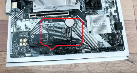

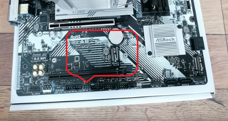

Einen Slot oben drüber - man sieht ihn nicht, weil da die silberne Verblendung drauf ist.
Ist das egal, welcher Slot? Im verlinkten Video beim Thread "Der ideale Gaming PC" wurde erwähnt, man solle idealerweise im den obersten Slot nahe der CPU nehmen für die Main SSD.

Klar geht das.gimmix schrieb:
- Aug. 2019
- 3.129
@cartridge_case Ja. Aber würdest du das jemandem empfehlen, der den letzten PC vor 10 Jahren gebaut hat? Ich nicht.
Der oberste Slot ist der richtige.DanielBm schrieb:Ist das egal, welcher Slot?

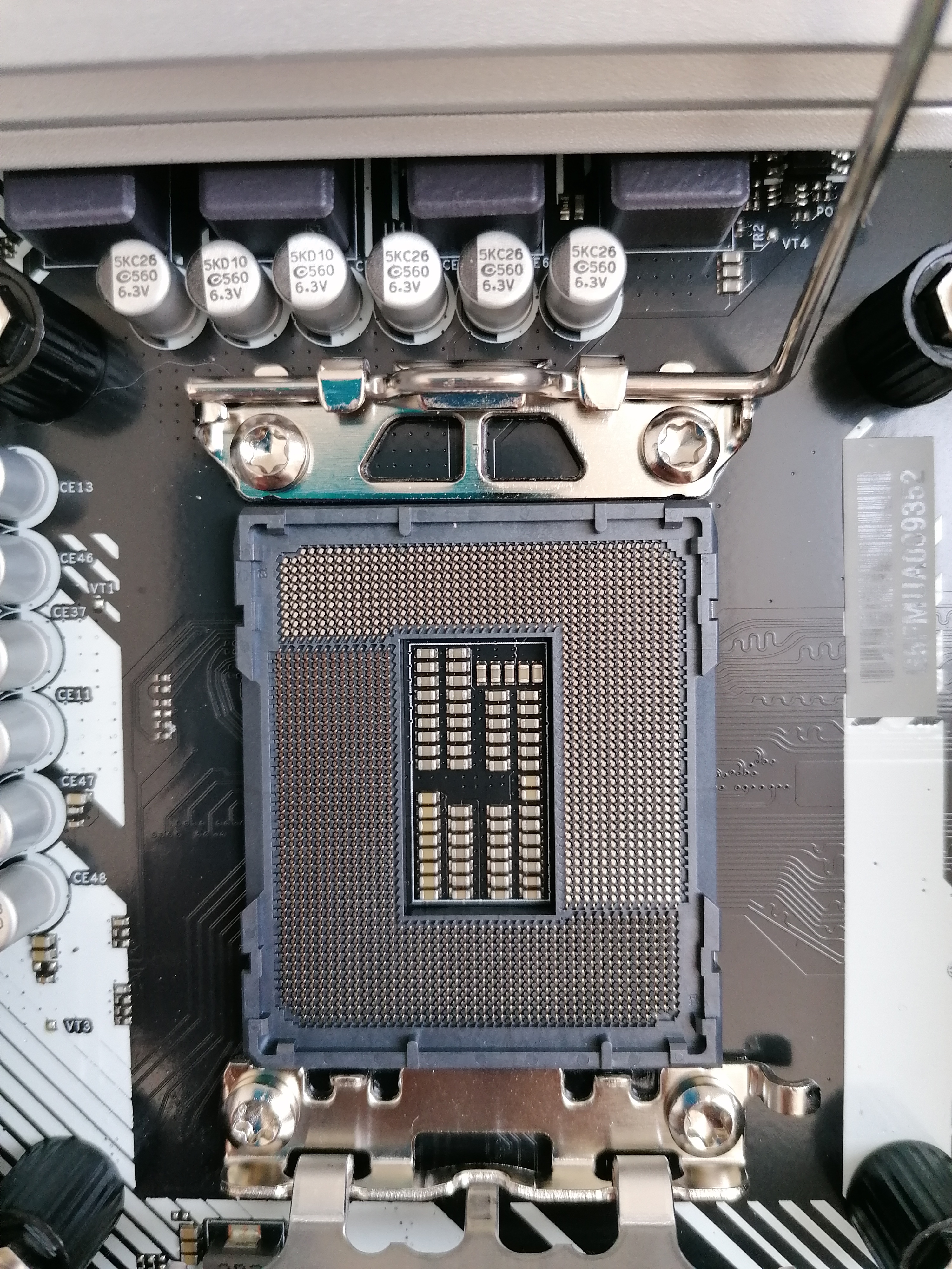

Für mich ein unerfreuliches Update: CPU ist wieder drin. SSD und RAM sind beides draußen.
Keine Veränderung: CPU und DRAM Status LED leuchten kurz rot auf, CPU Lüfter dreht kurz an, und dann ist alles wieder aus, nur das Mainboard leuchtet fröhlich in den RBG-Tönen....
