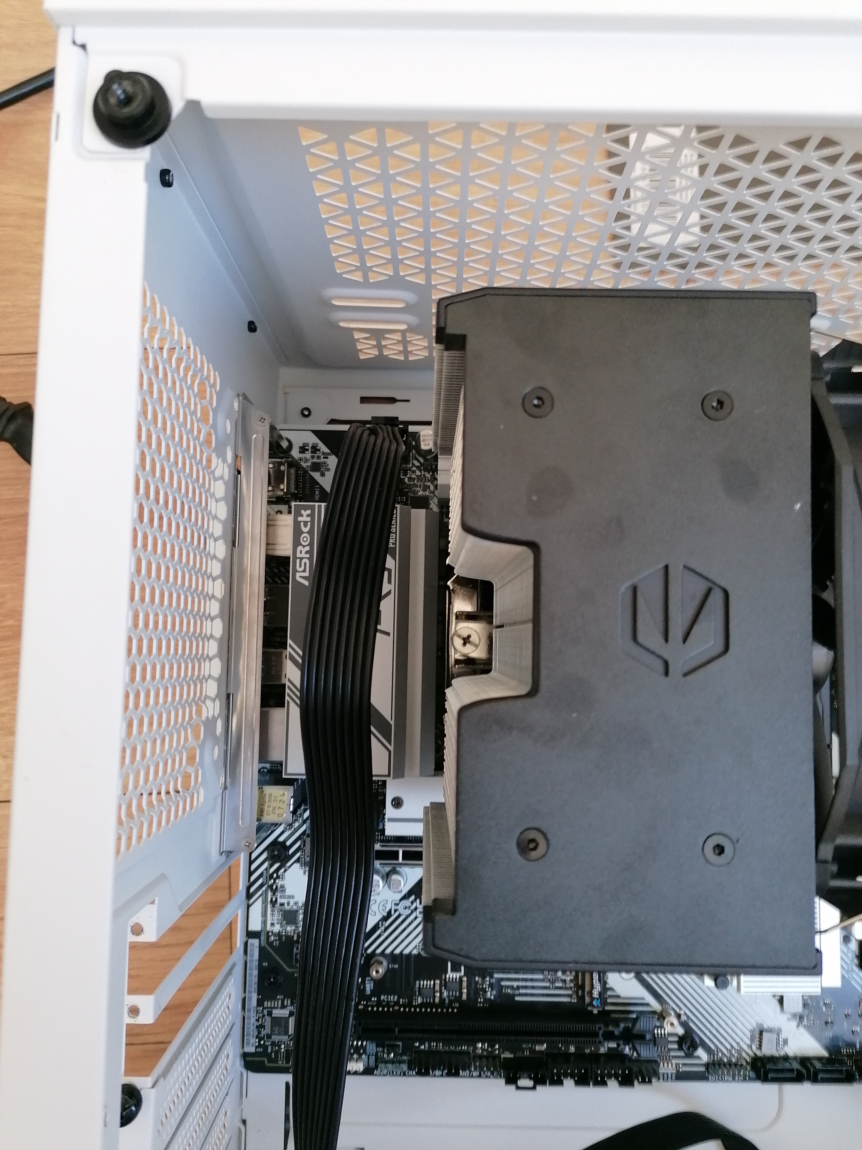

So sieht es aktuell aus:
Evtl. habt ihr einen Tipp für mich, was ich als nächstes bei der Fehlersuche probieren sollte.
Danke schonmal im Voraus!
Abstandshalter checken und die Schrauben dafür sehen auch falsch aus.

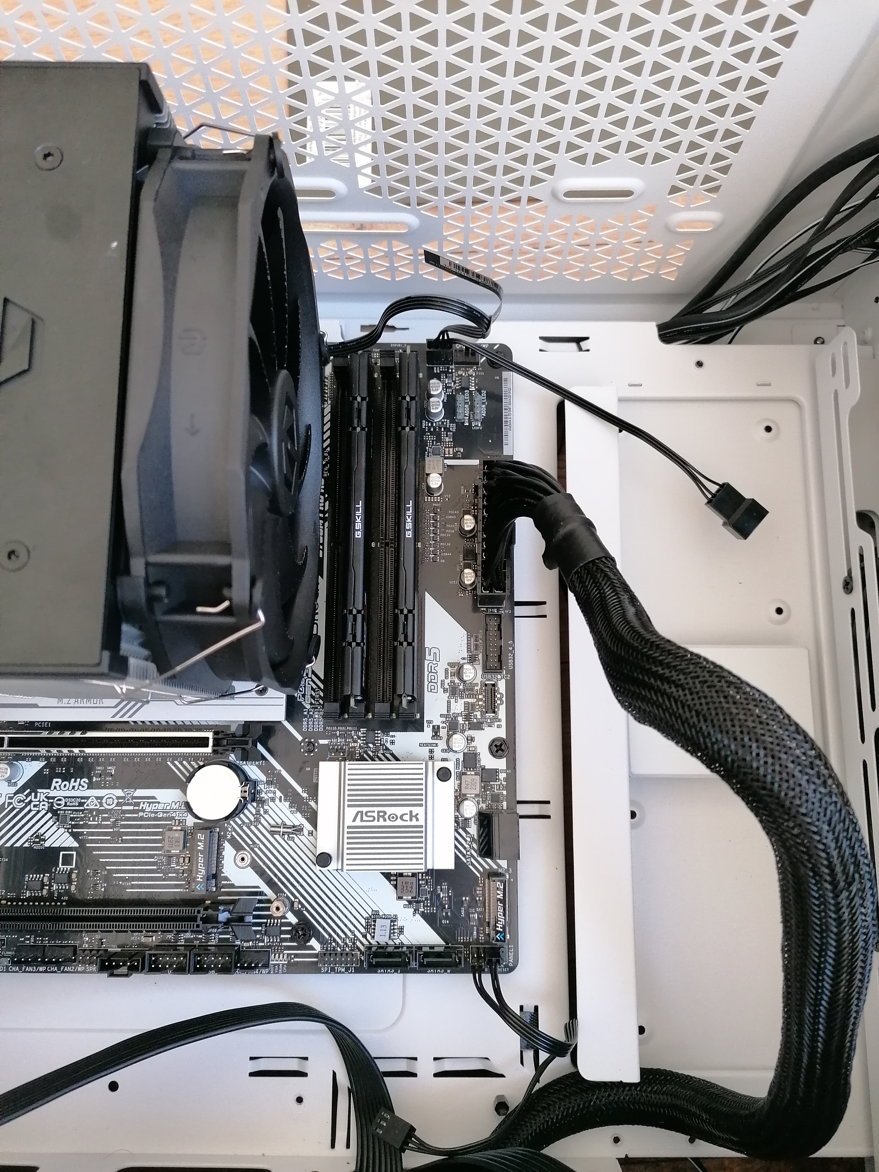

Abstandshalter hast du geprüft das die nur dort sind wo auch Löcher im Board sind?
Ansonsten mal außerhalb des Gehäuse auf dem Mainboard Karton aufbauen.
Reaktionen: Sinatra81 und coasterblog
@Mojo1987: Hatte ich geprüft, ja. Dann baue ich das Board jetzt nochmal aus.

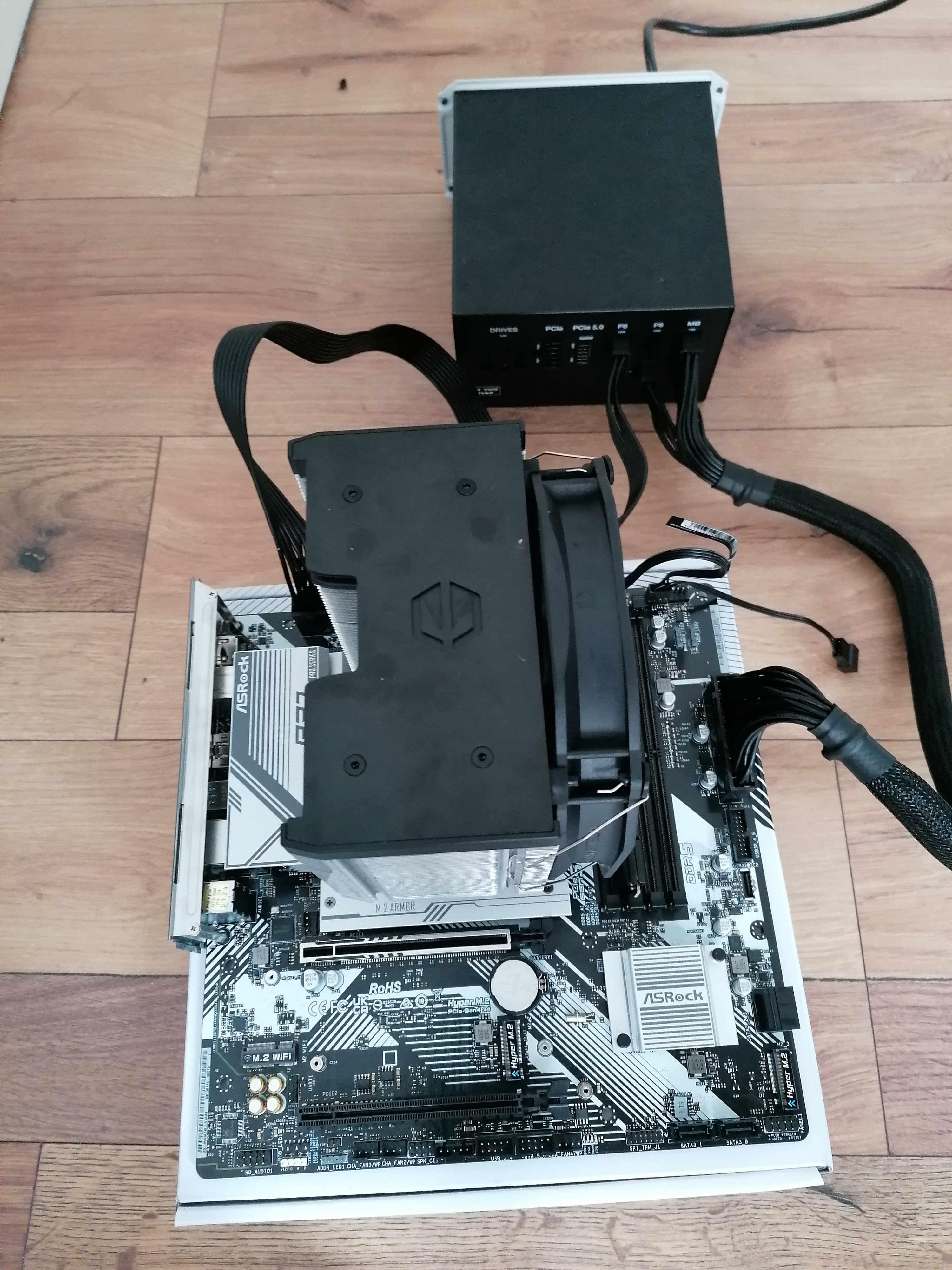

Also auch außerhalb des Gehäuses ist es dasselbe:
