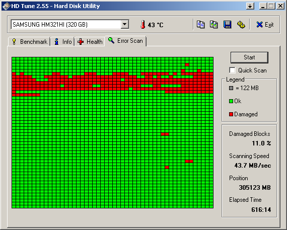

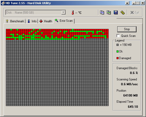

Versuch mal HD-Tune mit dem Oberflächentest (dauert Stunden).
gibts da nen weg nen einfachen screen von das alles zu machen ?
oder soll ich mit paint das zusammen puzzln ^^" ?
