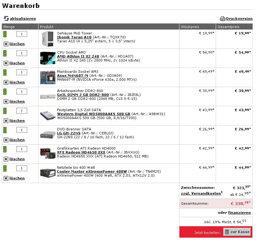

für meine Mutter darf es demnächst ein neues PC-System sein. Ich wurde gefragt, ob ich das 700 Mhz Weihnzimmerteil neu aufsetzen kann, wenn ich wieder da bin. Das muss ich ihr jetzt erstmal ausreden und einen neuen PC empfehlen. Als Budget habe ich 350 EUR eingeplant. Zusammengesucht habe ich die Teile bei Alternate. Betriebssystem soll Windows XP sein, wofür eine Lizenz vorhanden ist.
Meine Frage an euch wäre, ob das System so zusammenpasst oder ob ich teilweise über-/untertrieben habe. Bin derzeit nicht genaug auf dem Laufenden. Der PC dient zum Surfen im Internet. Mir ist jedoch wichtig, dass dennoch etwas Power drinsteckt (kostet ja nichtmehr die Welt). Alte Angewohnheit. :D
Anbei noch der Screenshot des Warenkorbes bei Alternate.

DDR2 RAM passt nicht auf ein AM3 Board, da ist DDR3 nötig. Wie wäre es mit Onboard-Grafik? Zum Surfen reicht das auf jeden Fall.
Für Mutti zum Surfen ist vielleicht auch Linux eine Überlegung wert, das erspart einem das Sicherheitstraining. Kommt natürlich auf den speziellen Fall an :D
Wenn der PC nur zum Surfen sein soll, würde ich auf eine IGP setzen. Sprich auf einen 780G oder 785 G.
Graka kann man dementsprechend wegnehmen.
Außerdem würde ich auch nciht dieses NT nehmen. Im Gegensatz zu der Silent Pro reihe von Coolermaster ist dies nicht gut.
Hier würde ich eher nach der Bequiet PUre Power, Enermax Eco, Corsair CX oder Sharkoon Rushpower gucken.

Danke erstmal! Onboard Grafik hatte ich auch überlegt. Kannst du ein Mainboard empfehlen oder genügt die Onboardkarte von meinem Vorschlag?
Mir ist wichtig, dass wenn schon ein neuer PC kommt, der auch top flüssig bei aufwändigen Flashseiten und überladenem Browsercache läuft. Wenn für diesen Faktor eine Onboardkarte genügt, kann man sich die ATI echt sparen.

Ich sehe gerade, dass DDR3 nicht sehr günstig ist. Für das reine Surfvergnügen kann man doch sicher auch auf AM2(+) setzen, oder?
Leistungsmässig macht das keinen Unterschied, DDR2 verheizt etwas mehr Strom und der Rechner lässt sich vermutlich nicht mehr mit der nächsten CPU-Generation aufrüsten.
Ja kannst du, aber ist halt nur fraglich, ob es sich bei 10Euro UNterschied zwischen DDR2 und DDR3 Ram wirklich lohnt, auf eine eine alte Plattform zu setzen.

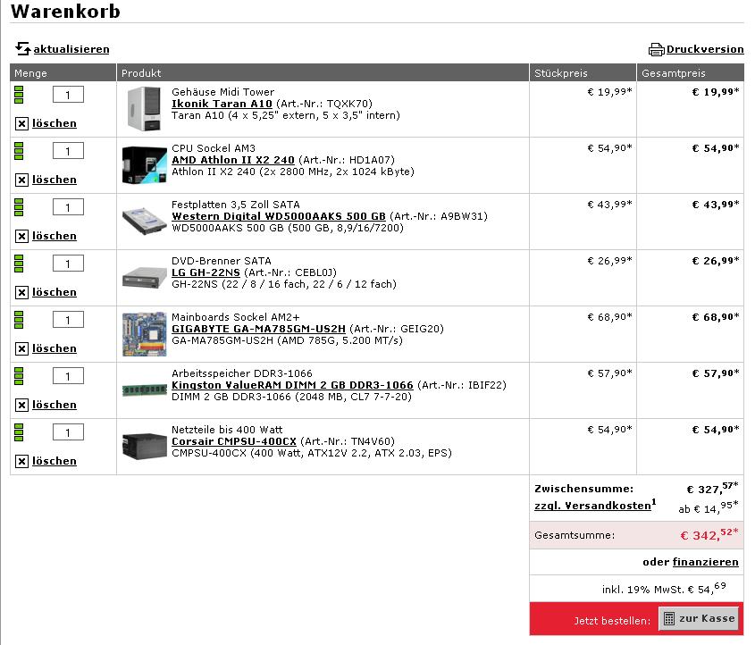

Neuer Vorschlag:

Edit: Bei deinem neuen Vorschlag hast du nun ein Am2+ Mainboard mit DDR3 kombiniert, das geht leider nicht. Du brauchst ein reines AM3-Mainboard was auch für DDR3 geeignet ist.
