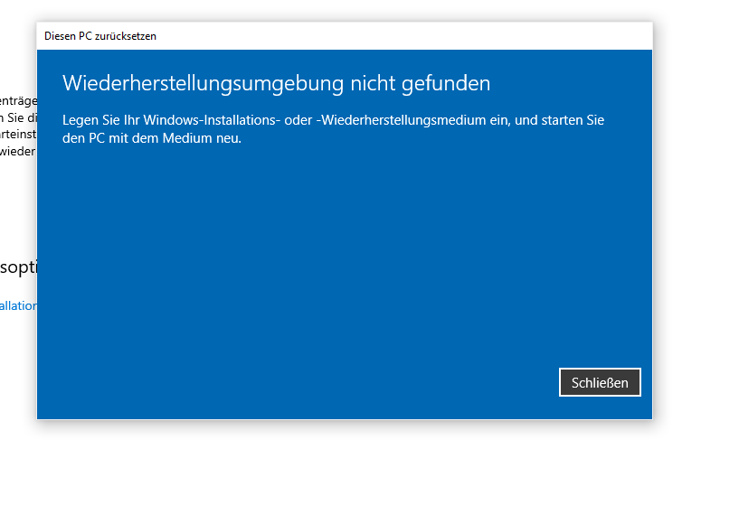

Hallo Zusammen :)
ich bin sehr verwirrt.
Wenn ich bisher meinen PC zurückgesetzt habe, konnte ich immer auswählen dass ich alles an privaten Dateien behalten will.
Versuch ich dass jetzt, sagt mir mein PC, dass die " Wiederherstellungsumgebung " nicht gefunden hat.
( siehe Anhang)
Ich habe vor kurzem meine 1TB NVME auf meine 1TB Sata SSD geklont.
Kann es damit etwas zutun haben ?
Ich habe ein Lenovo l340 Gaming
Processor: Intel(R) Core(TM) i5-9300H CPU @ 2.40GHz (8 CPUs), ~2.4GHz
Memory: 16384MB RAM
Operating System: Windows 10 Home 64-bit (10.0, Build 18363) (18362.19h1_release.190318-1202)
Ich habe bereits mit dem Creation tool Windows auf ein Stick erstellt aber weiß nicht wie mir dass weiterhelfen soll.
Vielen Dank schonmal. :)
warscheinlich wurde die kleine Recovery Partition nicht mit geclont, daher gehts bei dir nicht

Mir persönlich würde da jetzt nur das Win10 Media Creation Tool einfallen und damit ein Upgrade machen, dann sollte die Partition wieder erstellt werden.
Ne Datensicherung sollte man vorher dennoch machen, bzw ein Backup sollte man ja eh generell haben
Warum willst du überhaupt zurücksetzen? braucht man ja eigentlich nicht wirklich.

genau, erstmal ein Backup deiner persönlichen Dateien machen, nicht das die dann weg sind.
19h1 ist auch schon recht alt, würde auch ein upgrade empfehlen, dann sollte wieder alles passen.
alaso daten hab ich jetzt gesichert.
Lade gerade das Oktober2020 Update runter und damit sollte dass dann funktionier ?:)
ja, wenn du dabei alles alte löschen lässt, sollte es funktionieren!

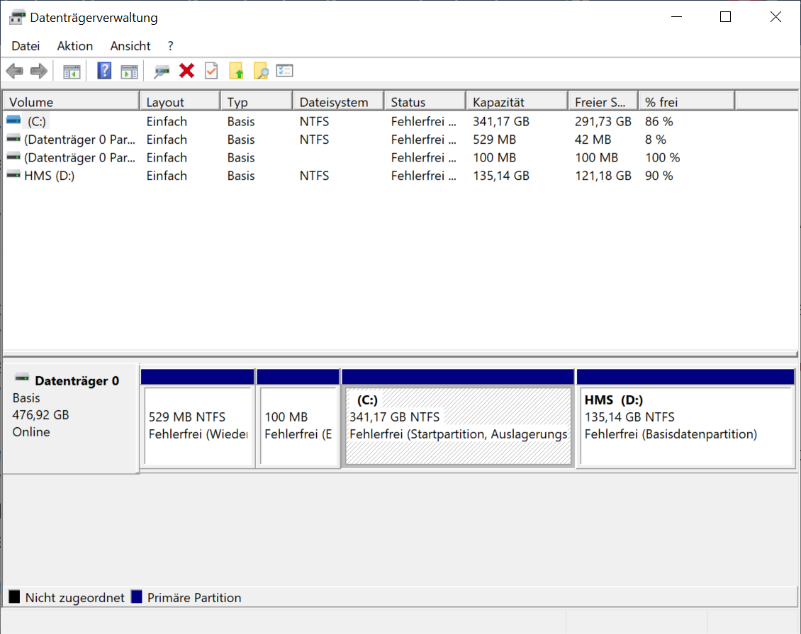

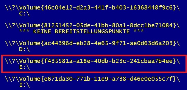

Man kann sich die Recoverypartition auch wieder erstellen, mit dem Inhalt der alten versehen und dann in einer Eingabeaufforderung mit Adminrechten mit der Befehlszeile "Reagentc.exe /setreimage /path E:\Recovery\WindowsRE" als Wiederherstellungspartition registrieren. Hier natürlich angenommen, dass die selbst erstellte Recoverypartition den Laufwerksbuchstaben E: besitzt. Den Laufwerksbuchstaben kann man anschliessend wegnehmen, denn der wird dann nicht mehr benötigt. Oder man ermittelt vorher mit mountvol direkt den Volumenamen zum Laufwerksbuchstaben:
Dann kann man auch direkt: "Reagentc.exe /setreimage /path "Reagentc.exe /setreimage /path \\?\Volume{f435581a-a18e-40db-b23c-241cbaa7b4ee}\Recovery\WindowsRE" angeben, um diese Partition als Wiederherstellungspartition zu registrieren.
Reaktionen: Terrier
Ich gehe davon aus, dass die Wiederherstellungspartitionen eh defekt sind, wenn man klont.
Wie soll man da was Wiederherstellen können auf einen anderen PC.
Die Partition bekommt oft auch einen Buchstaben und heißen auch nicht mehr Wiederherstellungspartition.
War zumindest bei mir so beim Klonen vom HP Laptop auf den Aspire3, mit AOMEI Backupper Pro
https://www.deskmodder.de/blog/2021/01/29/aomei-backupper-pro-kostenlos-fuer-euch/

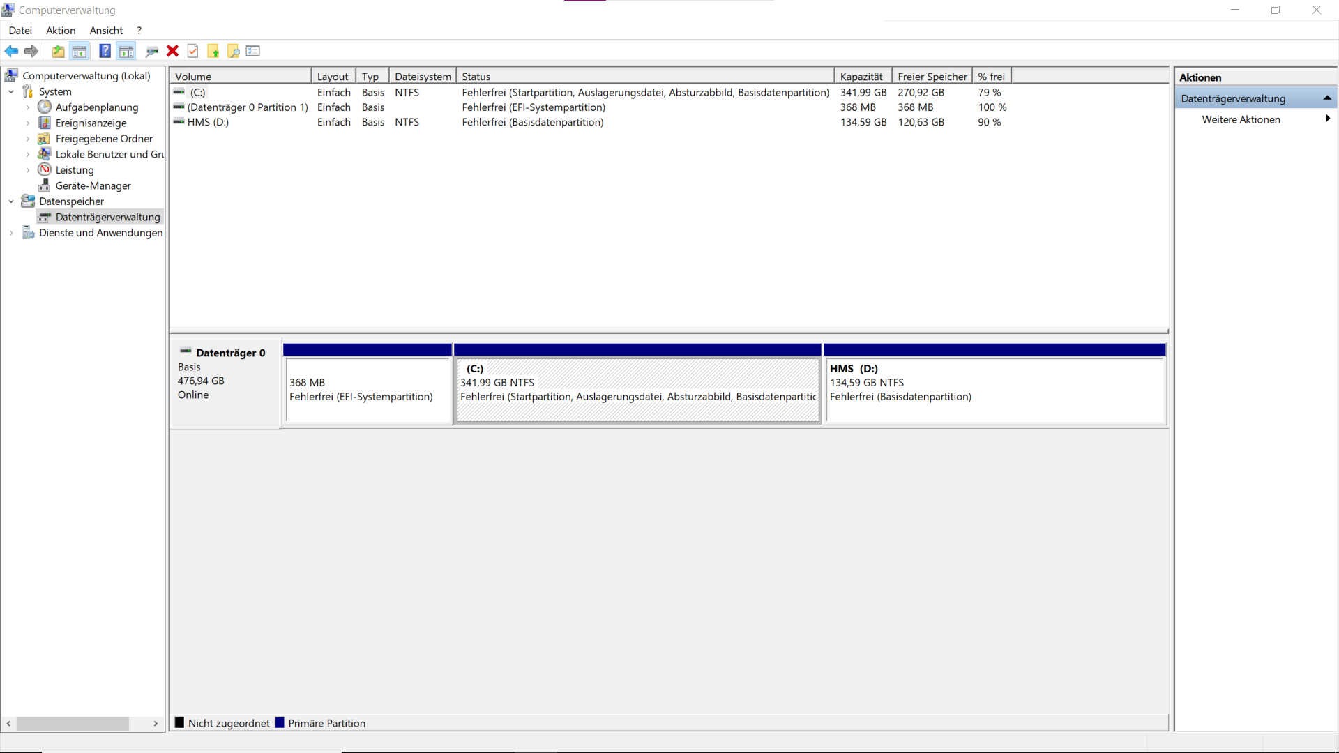

Ich habe dann mit Partition Wizard die alte Partition gelöscht und die 100 MB Uefi Partition nach vorne vergrößert und wieder verkleinert.
Funktionierte da aber nur bis auf 368 MB und nicht auf 100 MB
Ob eine Wiederherstellung Partition dann nach dem nächsten Upgrade im April dann hinter C: wieder erstellt wird, werden wir sehen.
Vor C: wie es bis 1909 üblich war, kann Windows ja eh nachträglich keine Partition anlegen.
