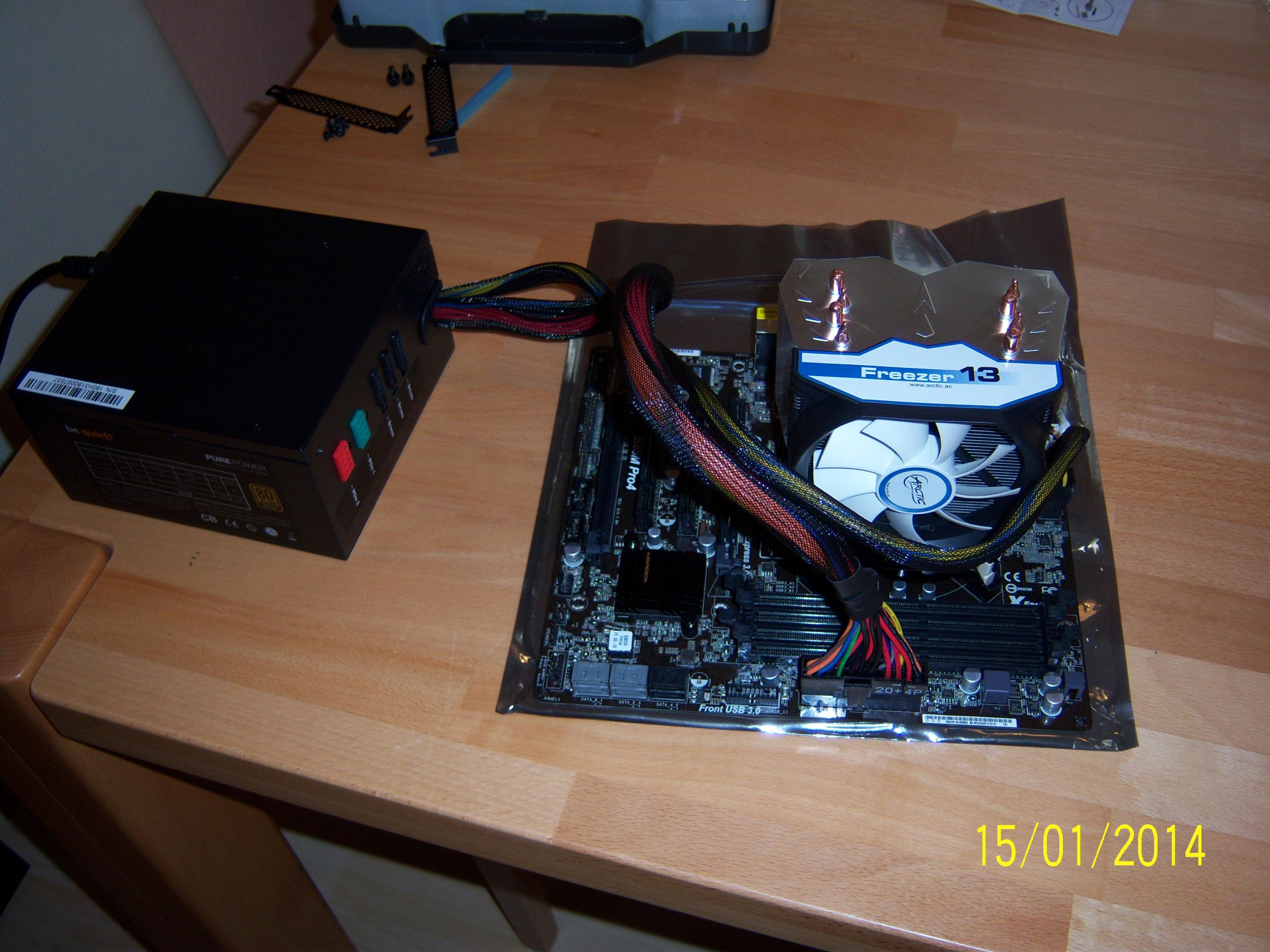

Tut mir leid mitlerweile bin ich schon so durcheinander und verstehe nichts mehr. Speaker anschließen welches kabel kommt da ran.
Und mein aufbau ist jetzt so.
es ist nichts zu hören wahrscheinlich wegen ohne speaker da bin ich gerade zu blöd zu. und es läuft nichts:

Nimm die Folie einfach noch weg, die ist LEITFÄHIG ! Holztisch ist optimal und packe die Arbeitsspeichermodule in die 2. und 4. Speicherbank.
Dann den "Power Switch" Anschluß auf dem Mainboard mit nem Schraubendreher überbrücken.
Und ein Anzeigegerät nicht vergessen anzuschließen.

Bei deinem Boardzubehör liegt ein Lautsprecher (Speaker) bei. Diesen anschließen und horchen ob was beept!
Da aber nicht mal einer Power LED angeht (nachdem du das Netzteil einschaltest) ist entweder das Netzteil oder das Board kaputt.
hat das board überhaupt eine spannungsled? ich sehe hier nämlich nichts http://cdn-reichelt.de/bilder/web/xxl_ws/E200/ASR_B85M_PRO4_01.png
Die kabel sind alle beschriftet. unten rechts beim System Panel Header findest du in 2 pins mit namen PLED das ist die power LED Dieses PLED sollte auch auf den Kabeln Stehn. Rechts neben dem System Panel Header findest du Chassis Speaker Header (SPEAKER1) das ist der speaker auch dieses das kabel muss mit dem gehäuse verbunden werden dann beep das gehäuse. Sollte auch beschriftet sein am gehäuse.
