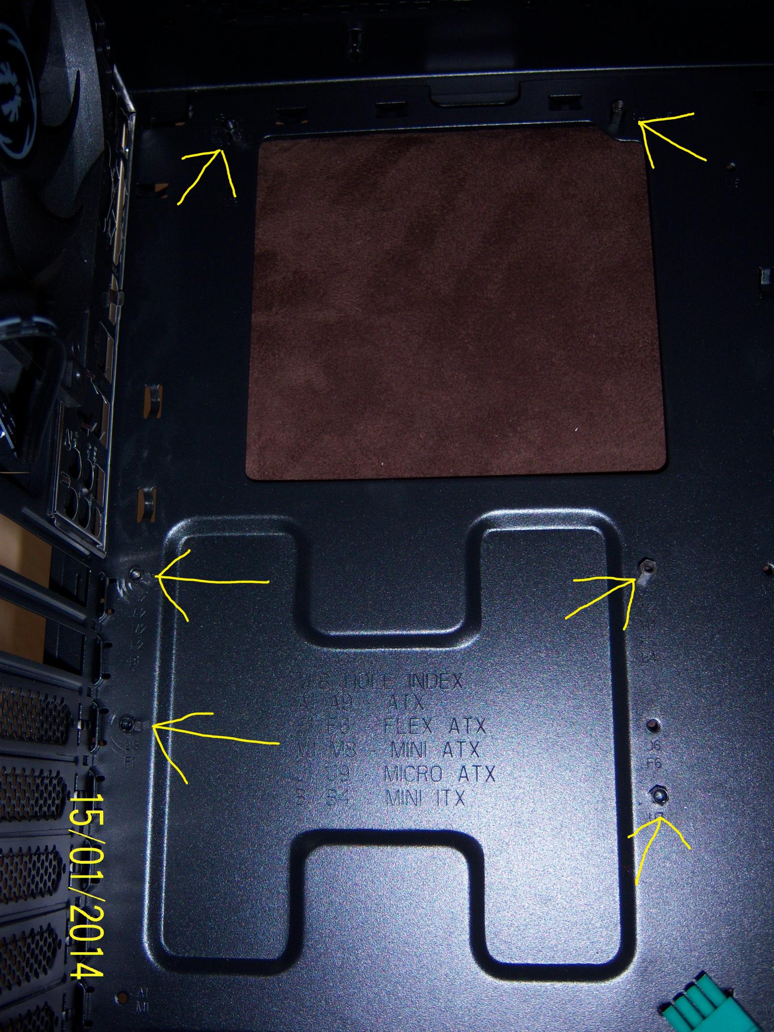

könntest du uns nochmal die frage beantworten wie viel abstandshalter im gehäuse verschraubt sind, bevor du das board wieder rein tust?

Habe genau 6 Stück Abstandshalter verwendet. Mit gelben Pfeilen im Bild gekennzeichnet.

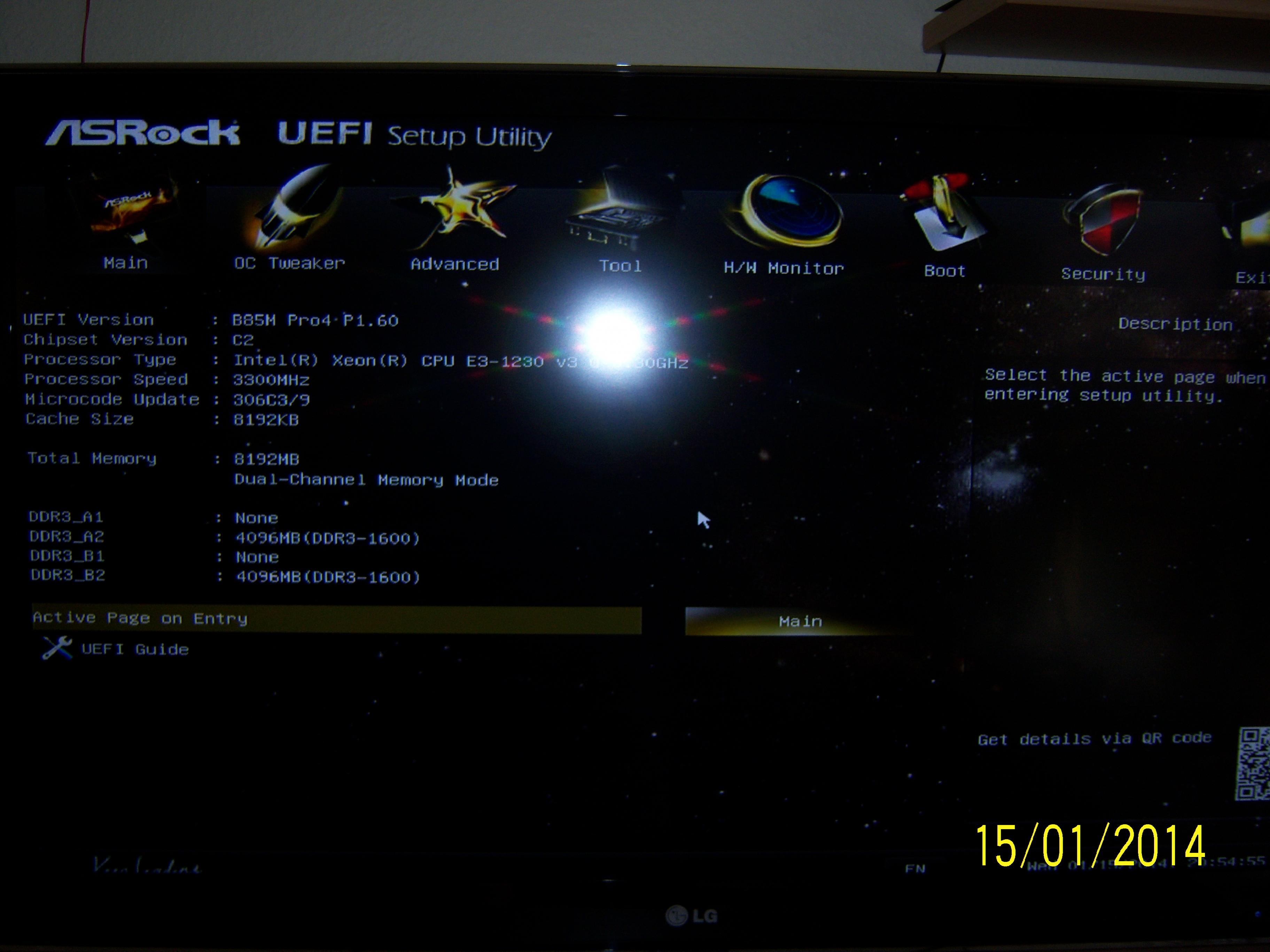

Hast die Grafikkarte schon mal ausprobiert?

Ja einfach rein damit und Monitor ran und schalte dann nochmal ein und berichte.
Aber die Stromzufuhr der GraKa nicht vergessen ;)
Grafikkarte läuft an auch der Kühler. Anzeige auf monitor ist im Bild zu sehen.
