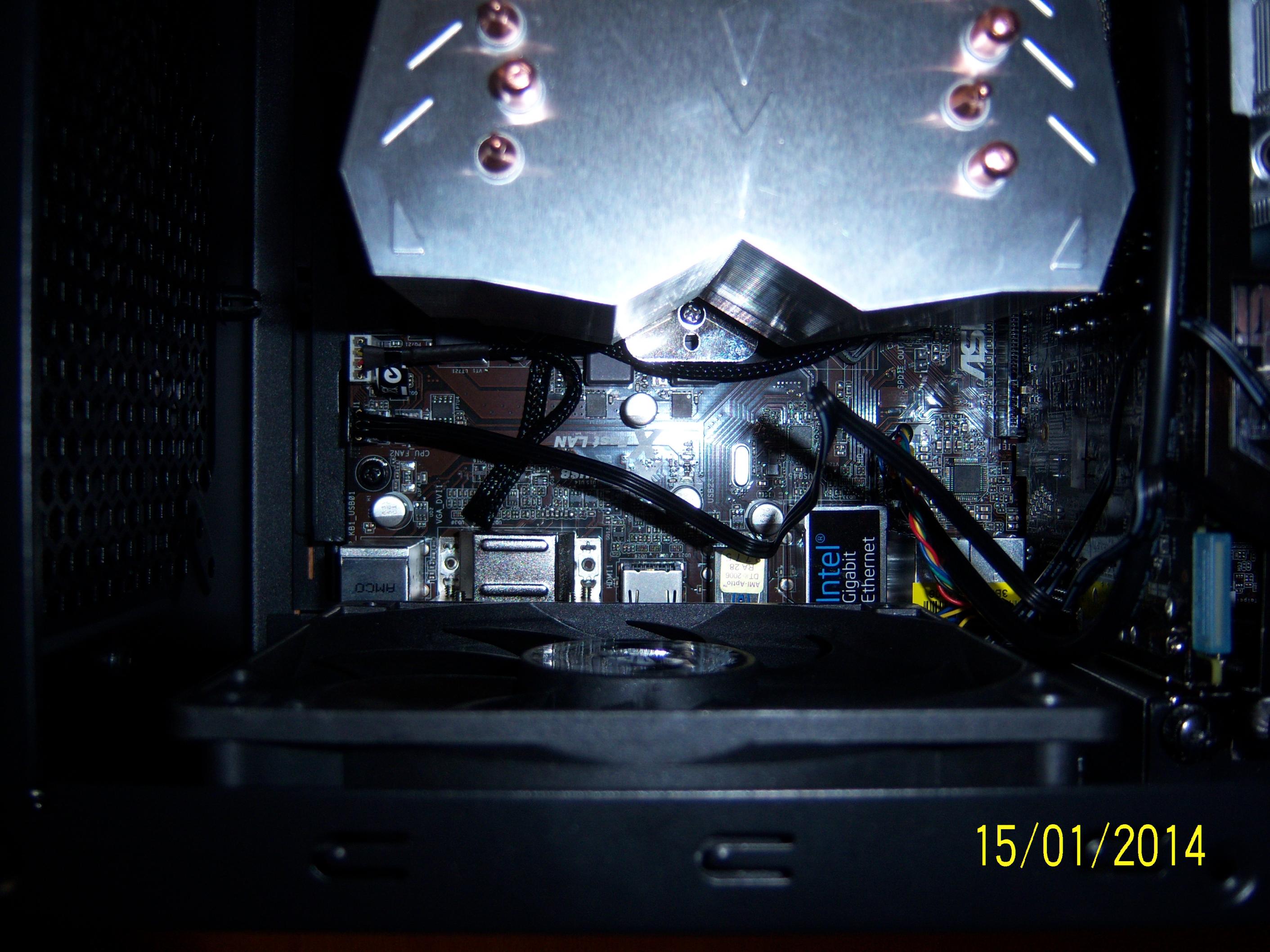

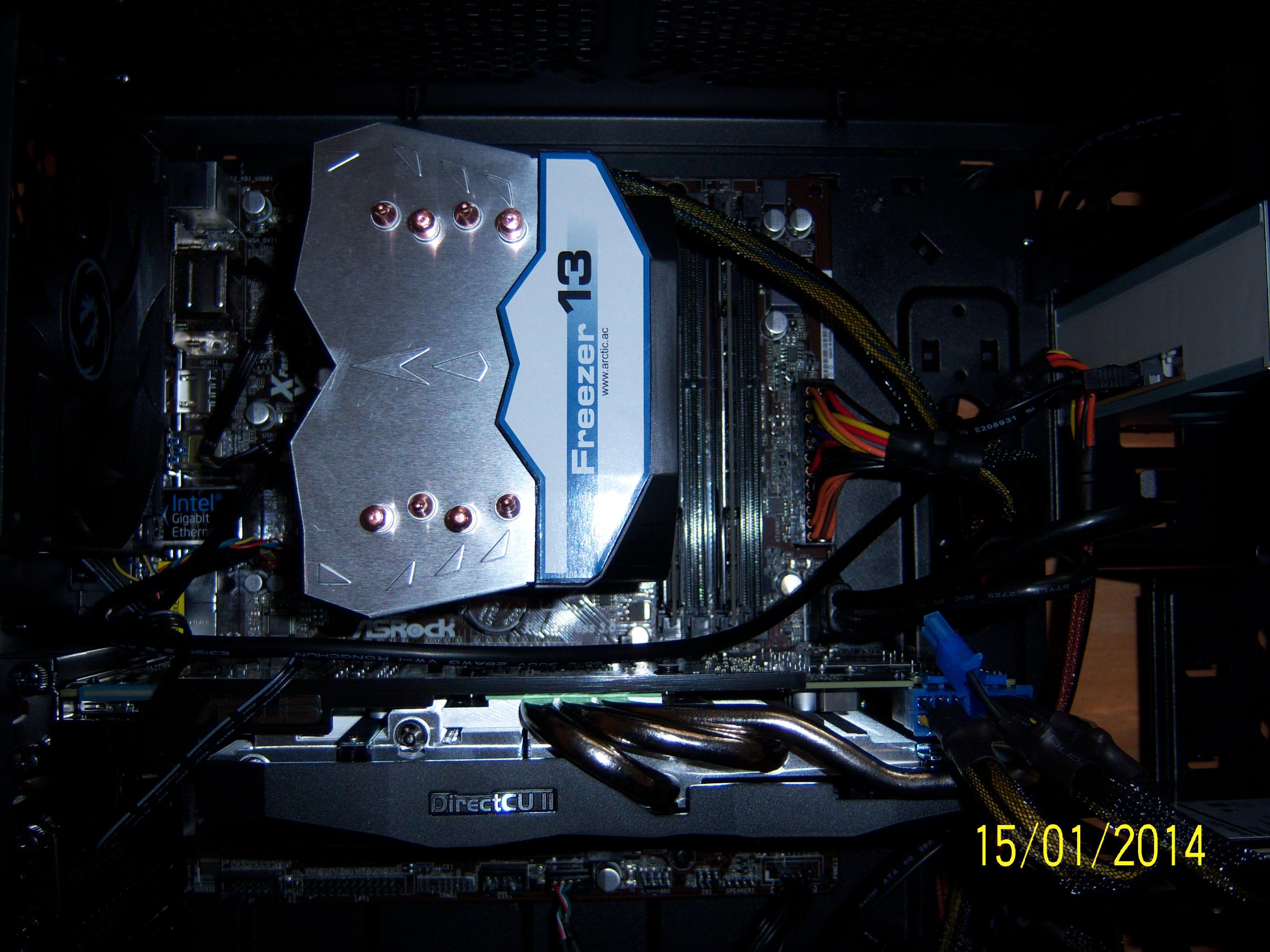

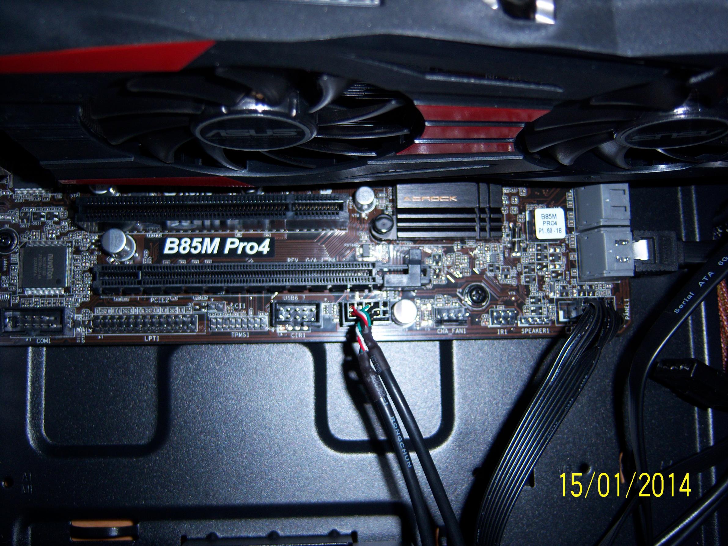

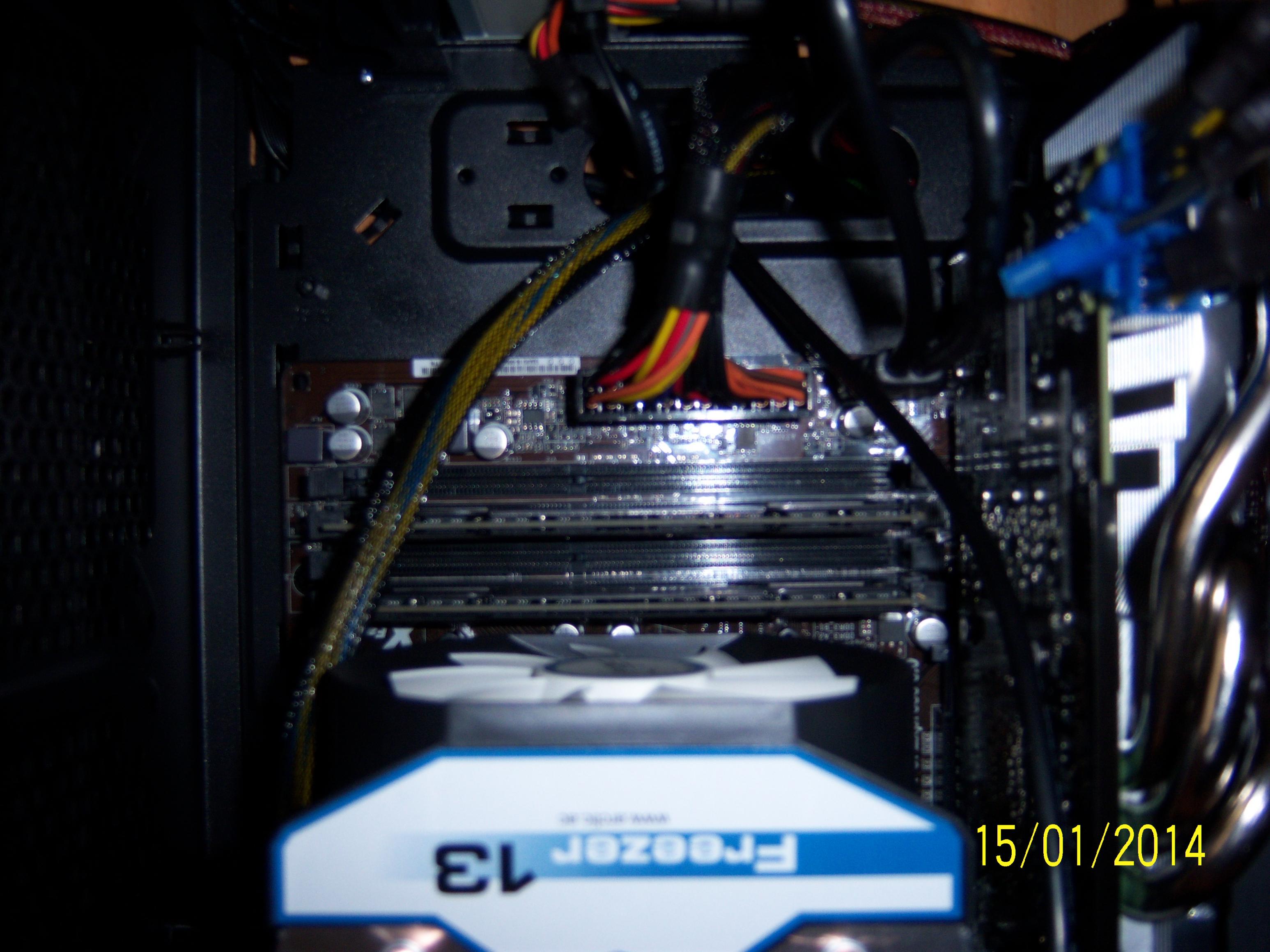

bitte fotos aus dem inneren
Ich welchen Speicherbänken (rechts ab der CPU) stecken die Arbeitsspeichermodule ?

Speichermodule stecken in A1 und B1

Anbei Fotos vom ganzen. Anhang anzeigen 390667Anhang anzeigen 390668

du musst genau 6x abstandshalter verbaut haben, nicht weniger, nicht mehr
an den stellen hier markiert
hast du den 24pin-atx stecker richtig einrasten lassen? hast du an den 8Pin-CPU stecker gedacht, nicht mit dem 8Pin-PCI-stecker verwechseln?
