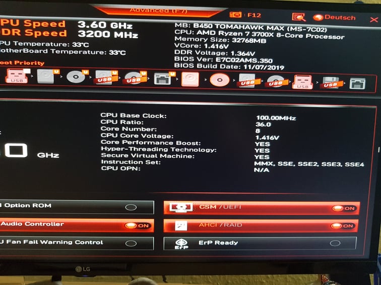

Servus, so wie meintest du das mit dem umschalten auf UEFI? Die einstellung ist gerade so wie auf dem Bild, rechts unten . kannst du mal bitte drüber schauen?
https://www.computerbase.de/forum/threads/windows-10-uefi-mode-csm-deaktivieren.1537354/
Siehe Beitrag 5 und 7. Wenn deine Bootpartition ohnehin mit GPT läuft, dann sehe ich vordergründig kein problem, das auszumachen.
Anscheinend gibt es zwei Optionen: Einmal, dass du grundsätzlich UEFI/GPT anknipst und nutzt. Und einmal ob du den Support für ältere OS/MBR grundsätzlich anlässt oder ausmachst. Hier beginnt aber mein Halbwissen um ehrlich zu sein. Die Schalter verwirren mich... Ich muss mal nachher bei mir selbst gucken, wie das alles eingestellt sit. bei mir sit aktuell nur die NVMe auf GPT, alle anderen Platten haben noch MBR.
