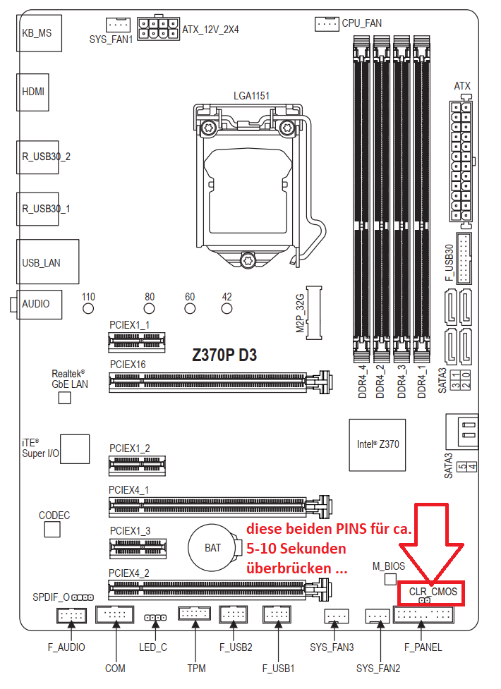

Hallo... ich hab diesen alten Thread mal ausgewähjlt weil ich eine Frage zu CSM habe.
Und zwar hab ich es gerade mal testweise deaktiviert (System siehe Sig). Windows wurde mit aktivierten CSM installiert. Das Betriebssystem starte ganmz normal und schnell, aber leider bekomm ich keinen BIOS Post mehr zu sehen. Wie kommt man denn nu trotzdem ins BIOS?

Ich hab gerade nochmal resetet und CSM deaktiviert, genau wie Secure Boot und den Schnellstart. Trotzdem leuchtet meine Tastatur zwar im Boot, aber mit schwarzen Bild. Ich hämmere die ENFT Taste und auch F12 für das Boot Menü. Keine Chance^^. Nach dem "Blackscreen" bin ich sofort im Windows. Blackscreen soll heißen, der Monitor bekommt erst im Windows Signal. Selbst wenn ich die erweiterte Startmethode benutze um ins EFI zu booten, scherrt der sich einen Teufel drum.

Also die CSM und der Windows Schnellstart ist aus? Oder welchen Schnellstart meinst du?
Und der Secure Boot ist auch abgeschaltet?
Und du kommst trotzdem nicht nach PC Start ins BIOS?
Welches Mainboard nutzt du? Ach so, Gigabyte Z370P D3. (Geändert nach Verwechslung mit dem TE).
Versuche mal einen CMOS RESET! Damit sollte es erst einmal möglich sein, ins BIOS zu kommen. Dann im BIOS alle Einstellungen überprüfen ... gerade hinsichtlich auf den Schnellstart (nicht zu verwechseln mit dem Windows Schnellstart) ... Batterie alleine raus reicht nicht!
Nach dem CMOS Reset (siehe unten) sind die Standardeinstellungen wieder eingeladen ...
