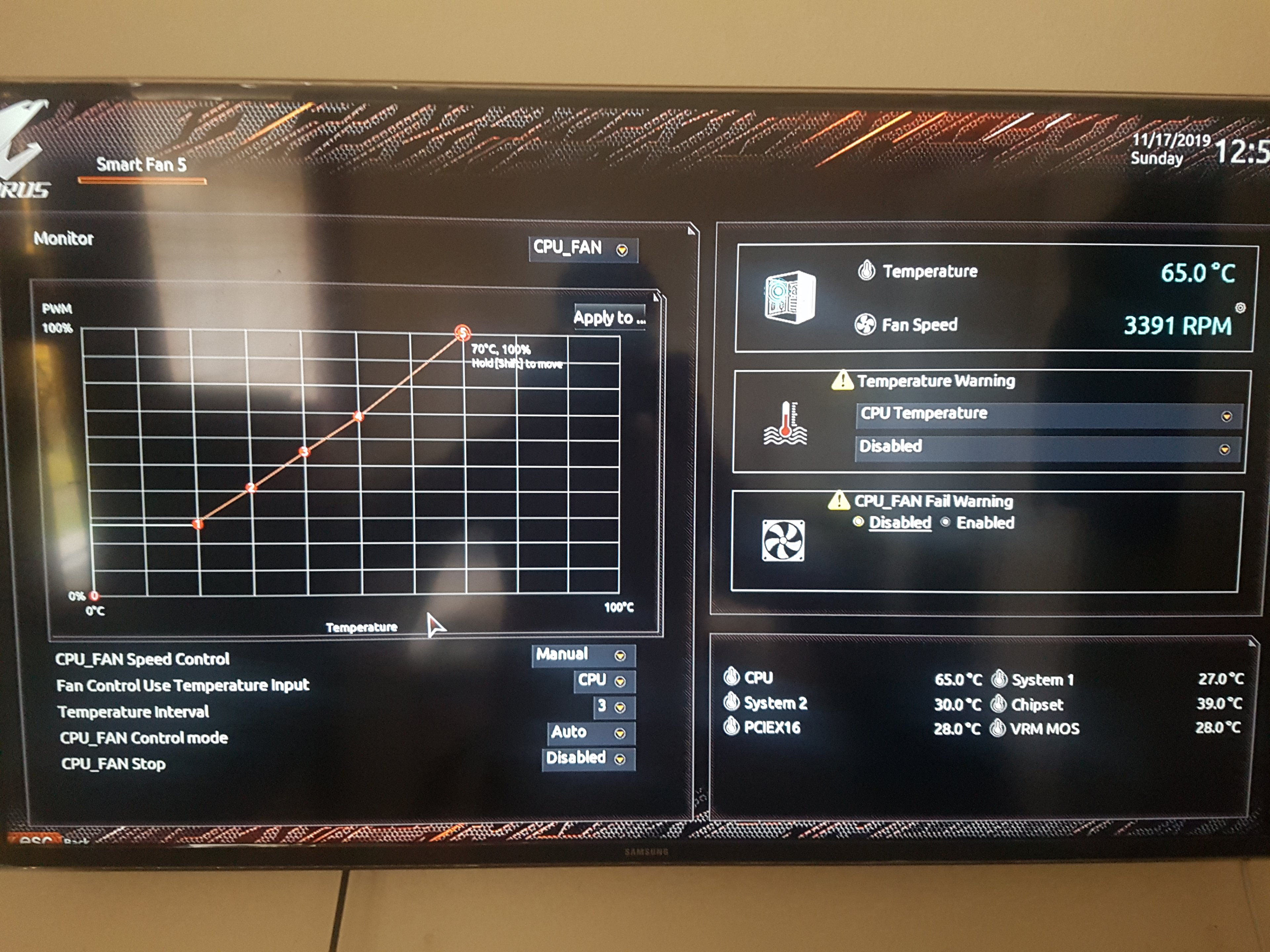

Wenn ich den cpu Lüfter auf Silent Modus stelle ist der trotzdem ziemlich laut und auch bei manual hört man den stark wenn die cpu 65grad warm ist.
Unter welchen Reiter und Punkt kann ich den cpu Lüfter denn auf dc stellen?

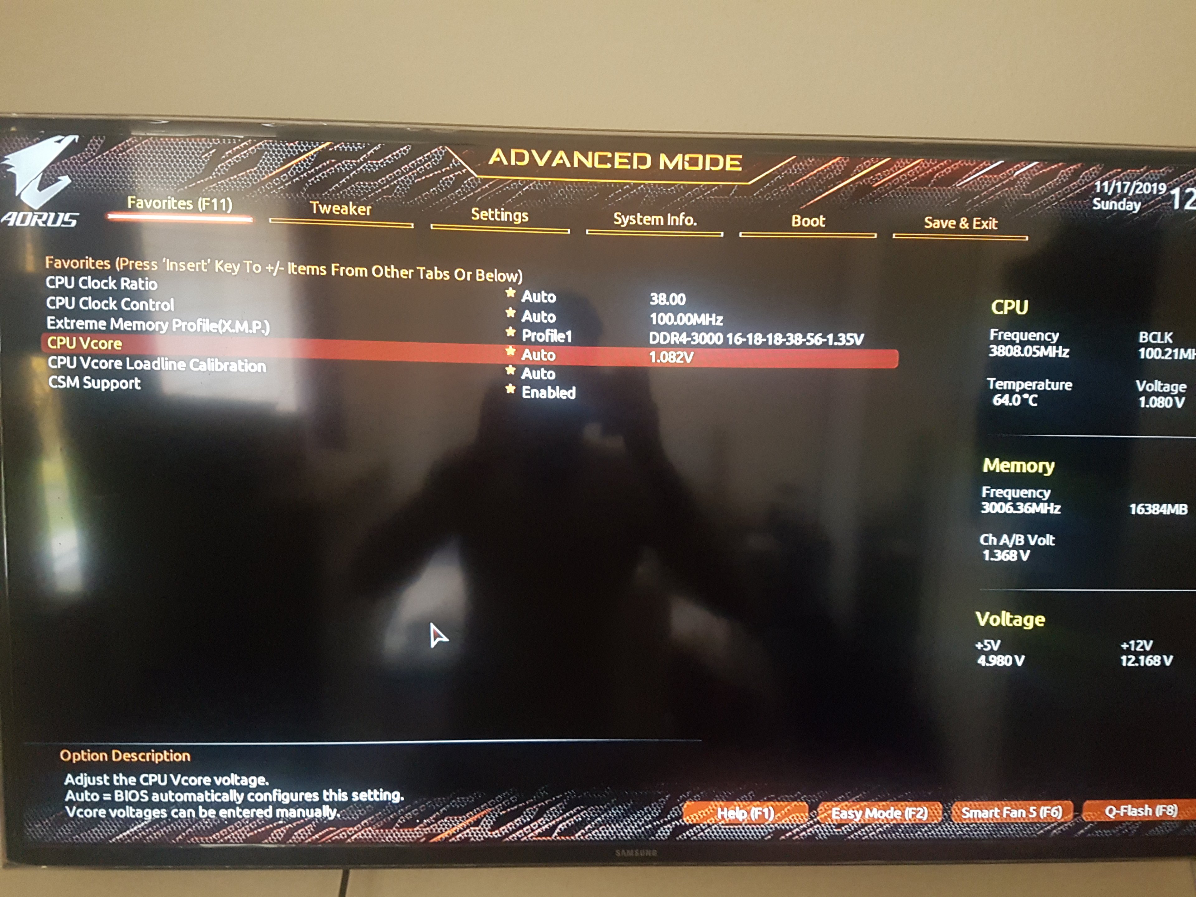

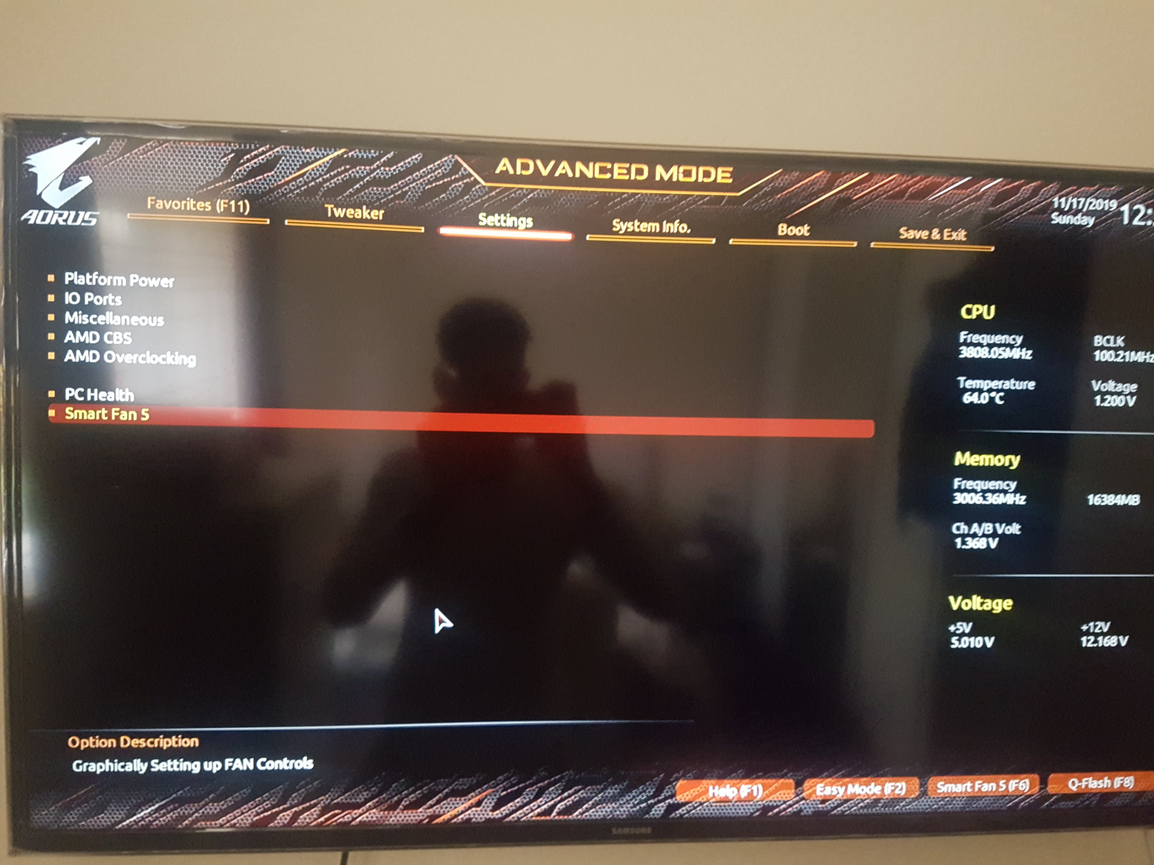

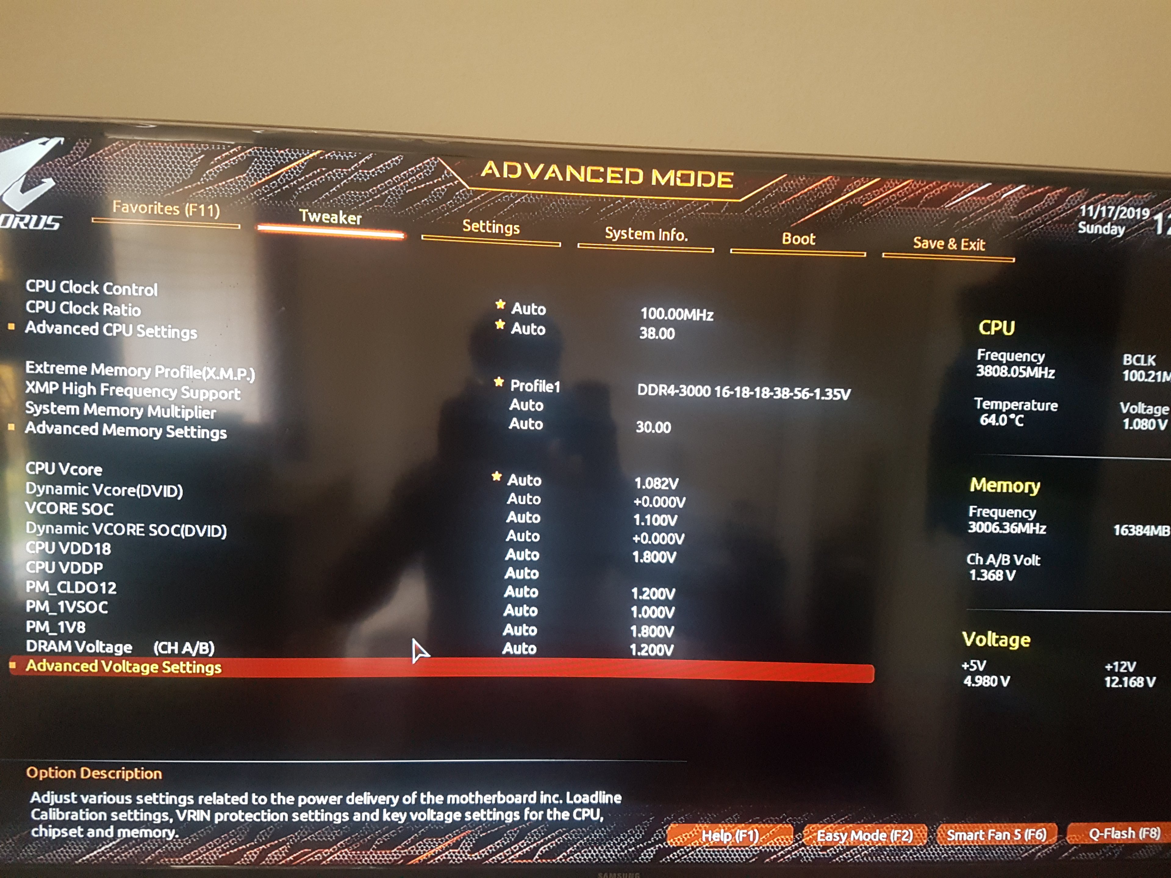

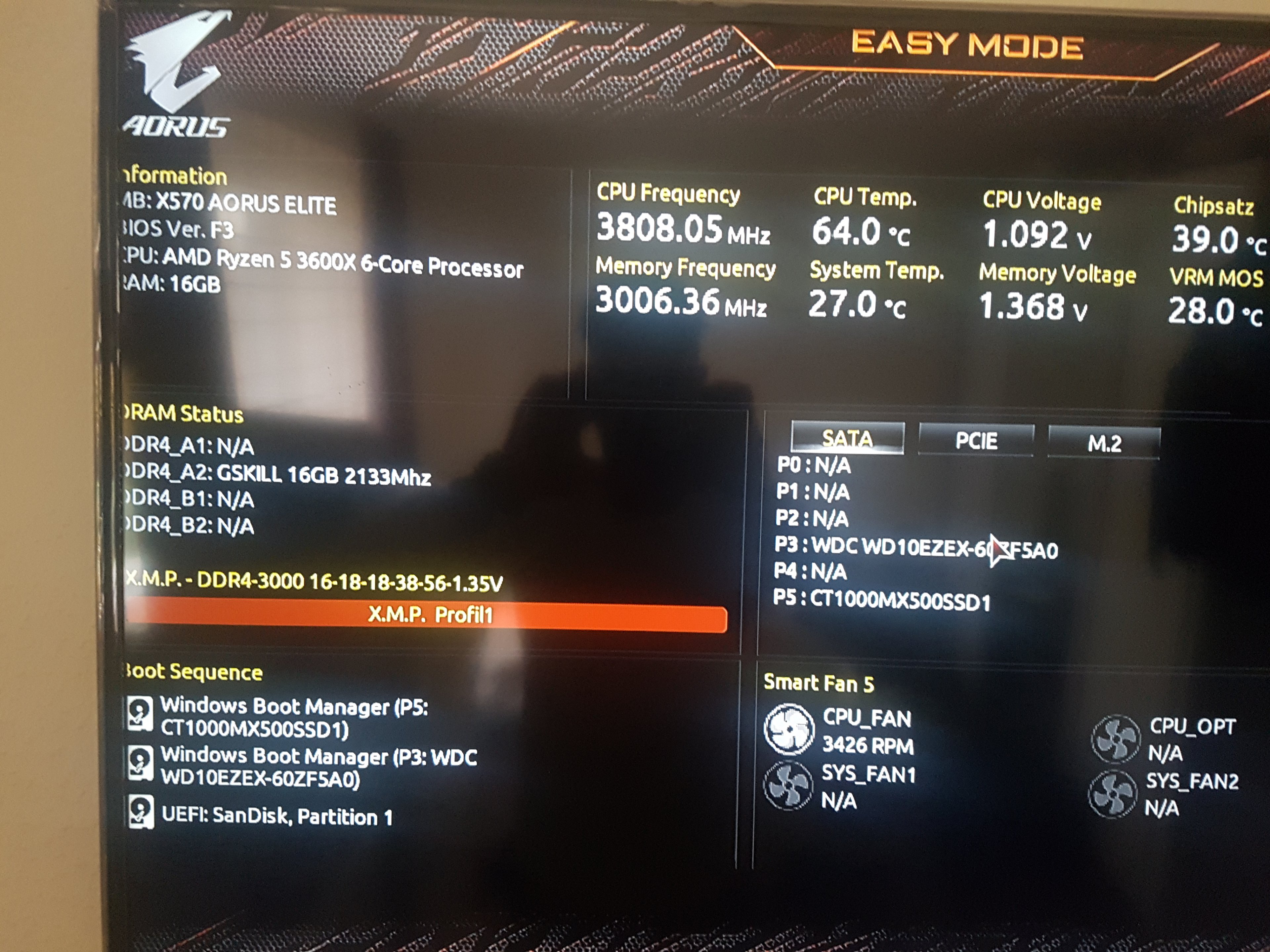

Schick hier mal 2-3 Bilder von meinen bios
Zudem sieht man,auf den Bildern,das der Arbeitsspeicher nur mit 2133 mhz statt 3000 bzw 2600 läuft was Habe ich da falsch eingestellt ?
Im ersten Foto unter 'CPU_FAN Control mode' vermutlich.
Davon ab ist deine CPU-Temperatur ziemlich hoch. 64 Grad im Bios sind selbst für den Boxed-Lüfter zu viel. Hast du den Rechner kalt gestartet, oder lief direkt vor dem Bild ein Spiel/Benchmark oder ähnlich Forderndes?
Wenn nicht, könnte es sein, dass der Kühler nicht richtig sitzt. Würde auch die beklagten FPS-drops erklären, wenn die CPU wegen hoher Temps throttelt.

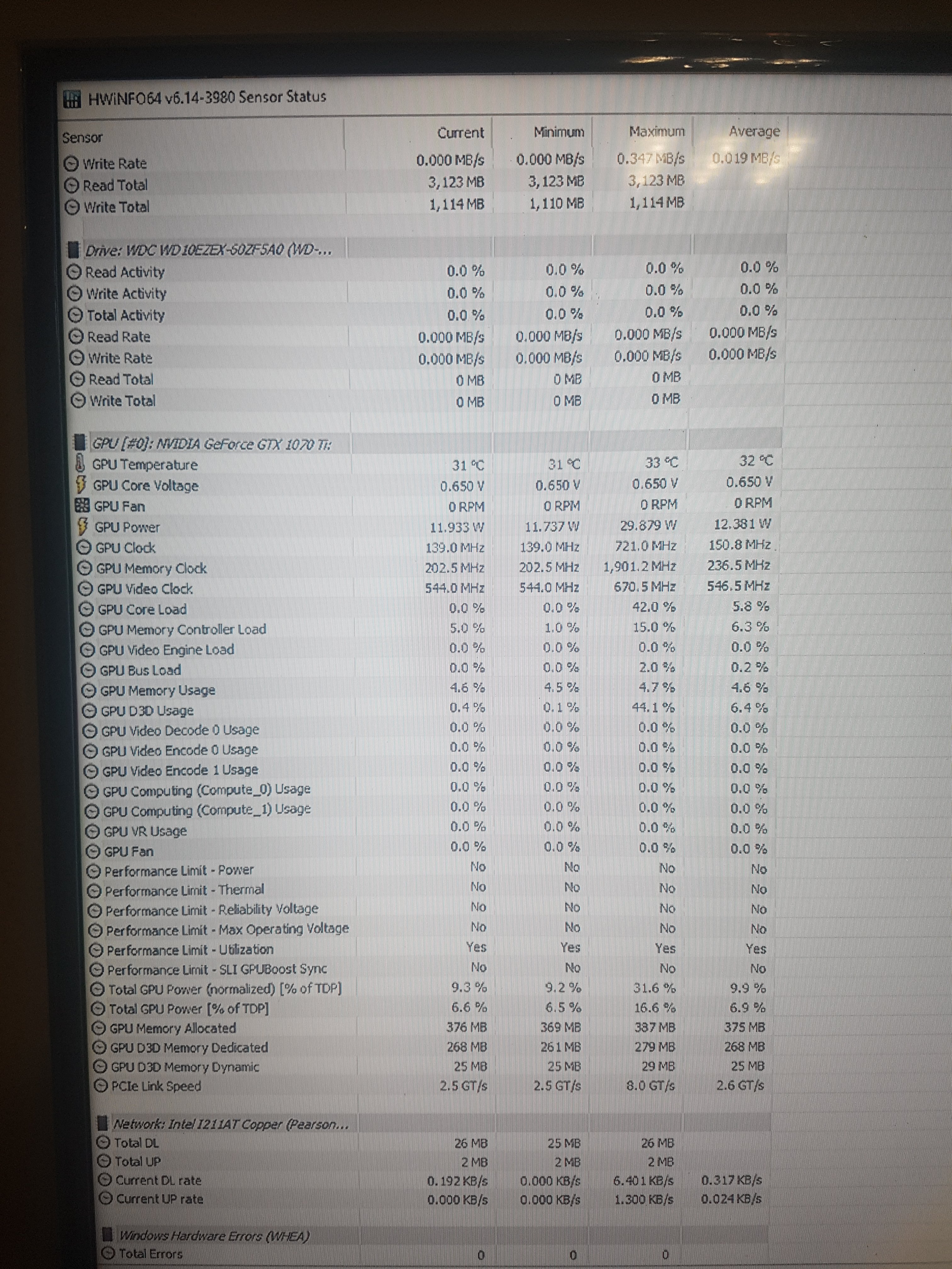

Lade dir mal Hwinfo64 (portable Version reicht, muss nicht installiert werden) z.B. hier herunter: https://www.heise.de/download/product/hwinfo-36684
Starte das Programm im Modus sensors only, ziehe das Fenster in die Länge und poste einen Screenshot (CPU-Temperaturen und Takt wären von Bedeutung).

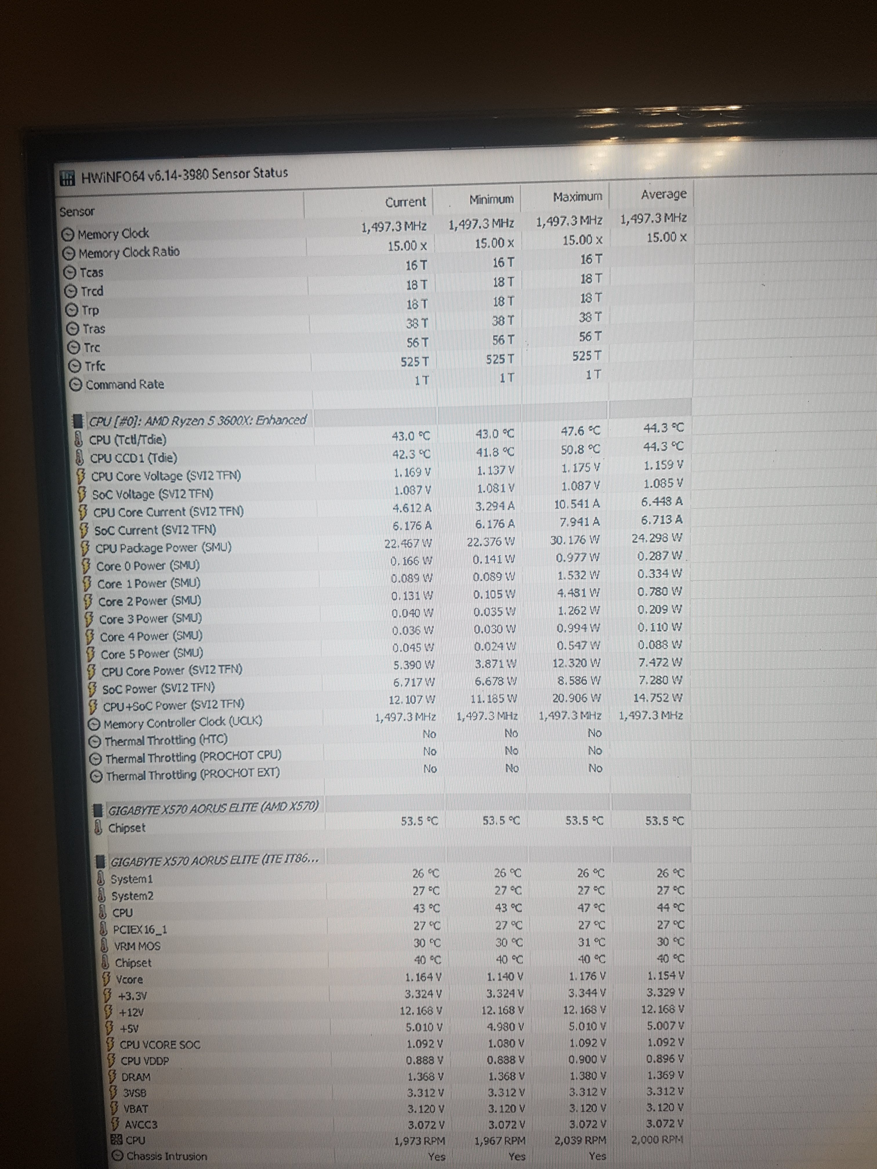

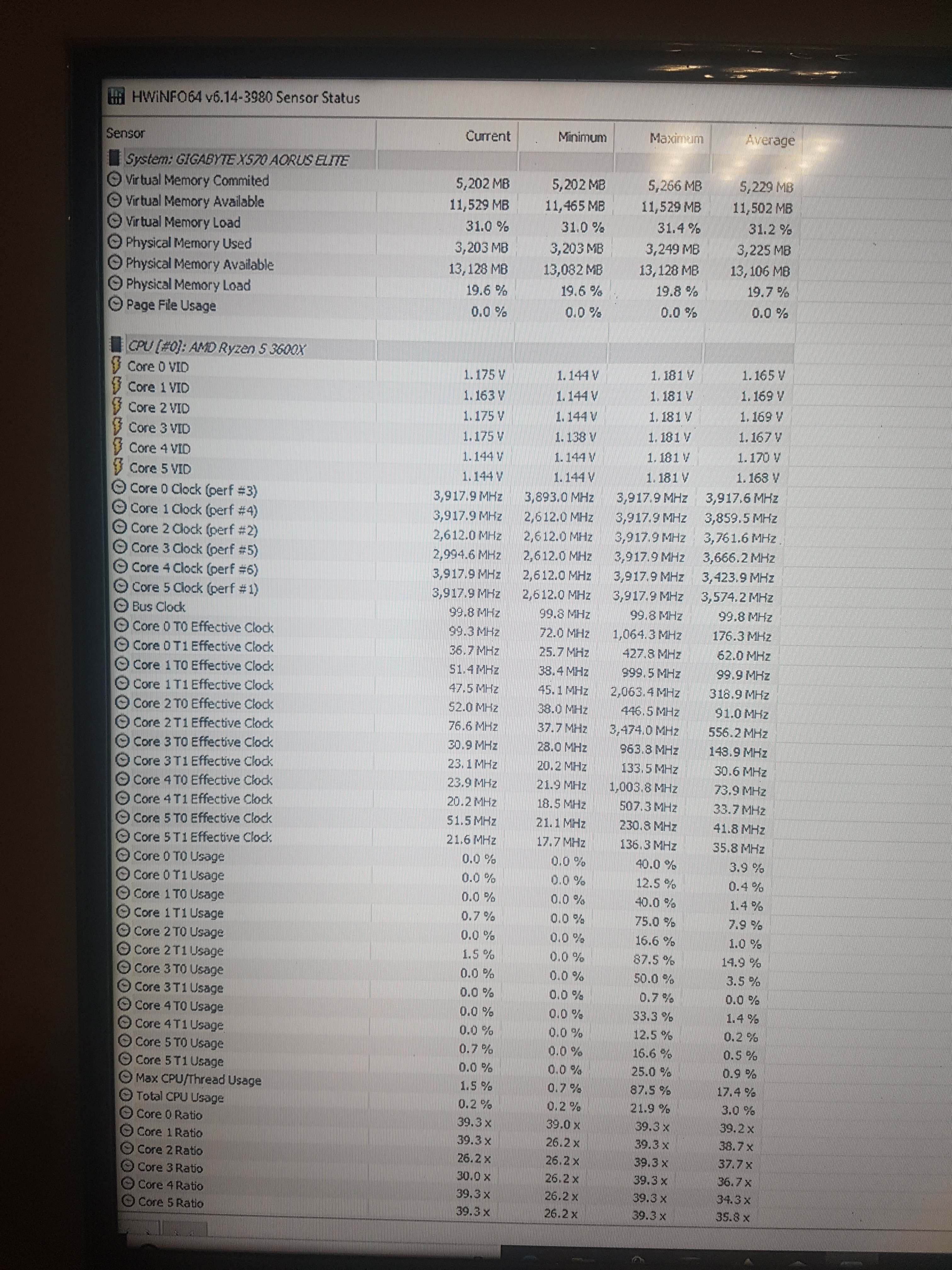

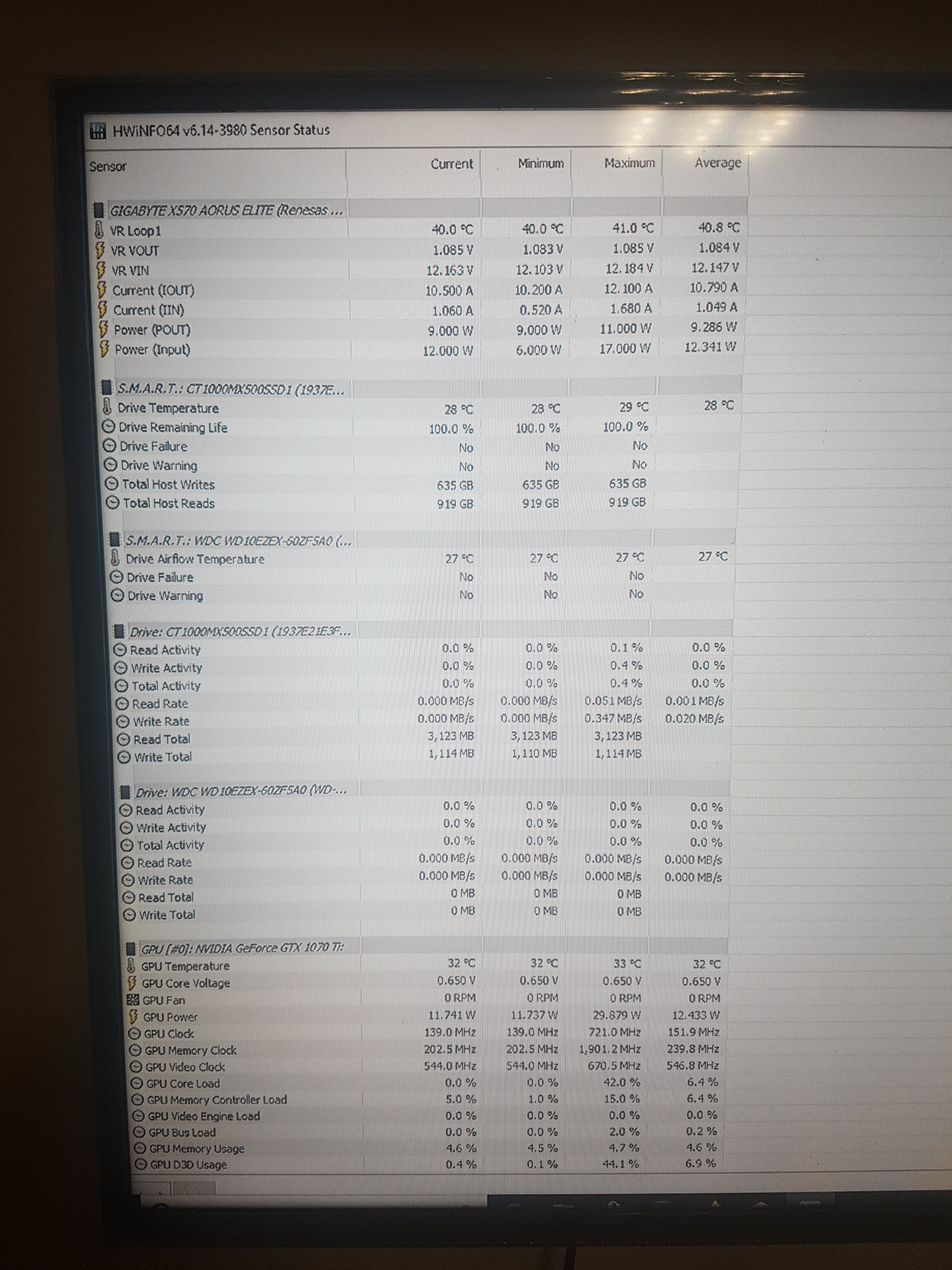

Zum ersten Punkt,ich habe den Modus jetzt von pmw zu voltage umgestellt und den cpu speed control auf silent. Der Lüfter ist jetzt im idle zwar etwas leiser fährt aber auch bei nichts tun und Desktop/idle modus komplett laut hoch. Die cpu nach 4 Stunden aus sein liegt jetzt. Bei 42-43°. Die fps in fn ist durch das aktivieren des xmp Modus jetzt bei 130-140. Etwas mau aber vielleicht wird es besser wenn ich noch ein 2. Ram anstecken.
Im folgendem sende ich die Bilder von hwinfo.
