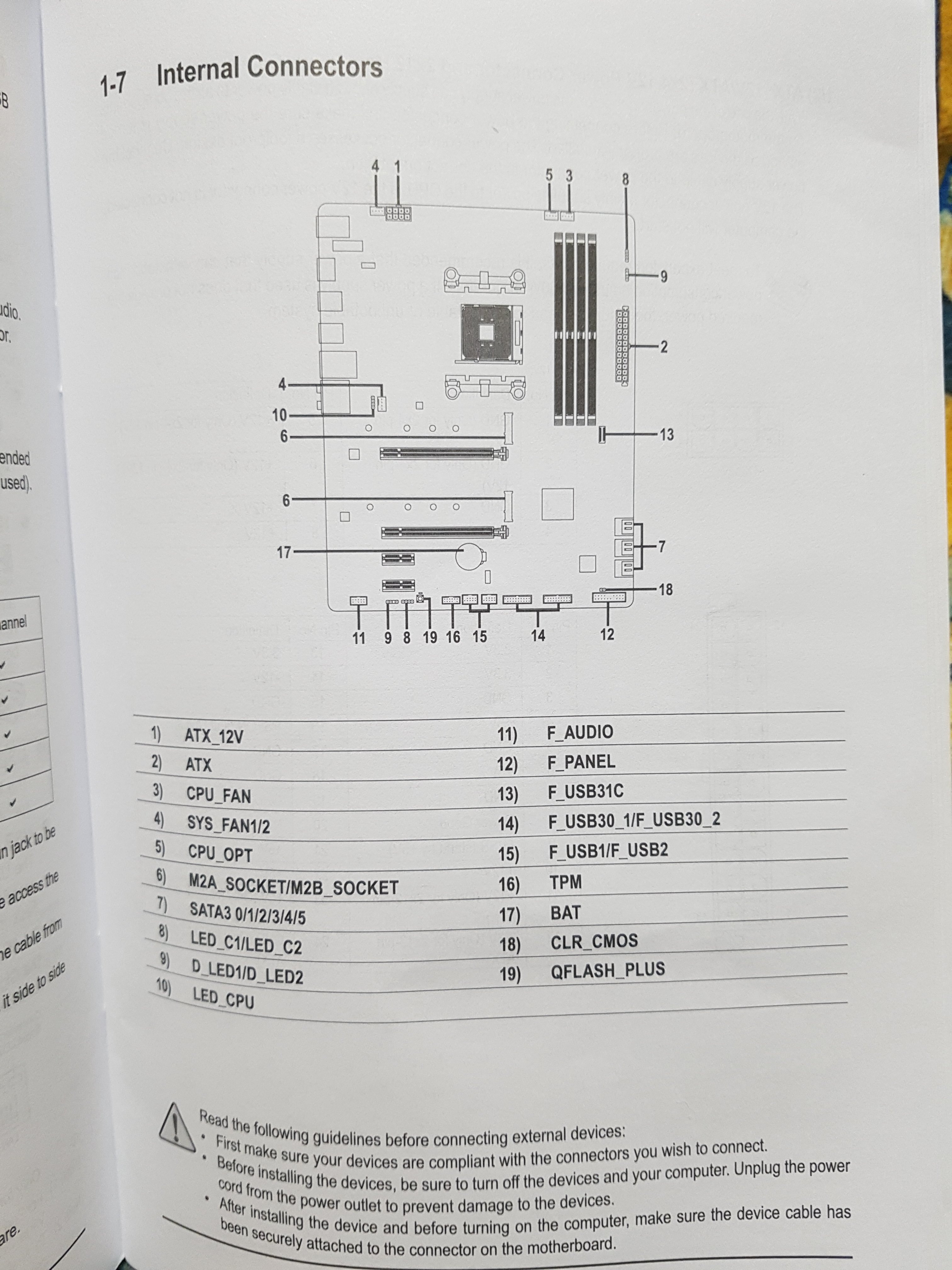

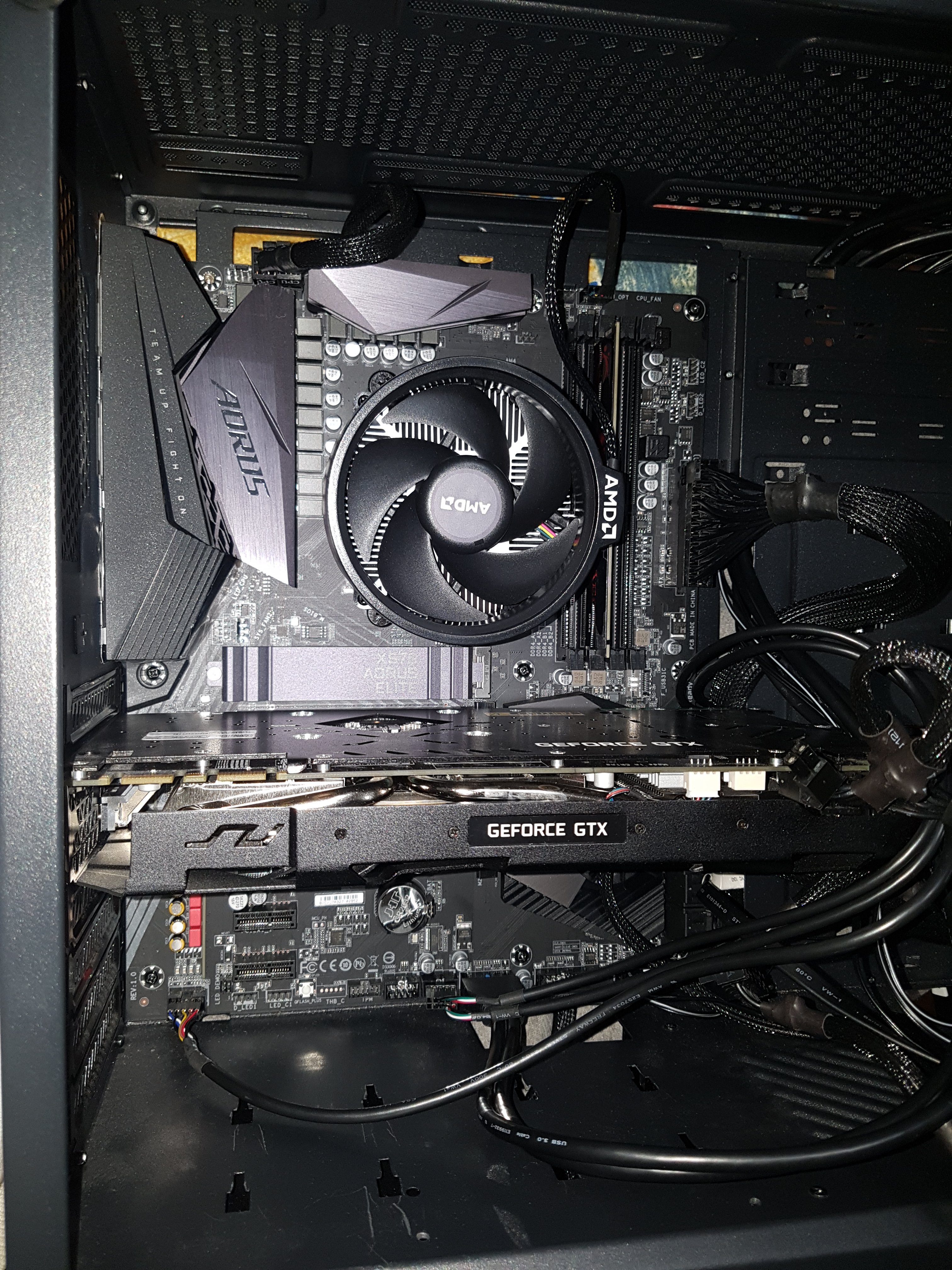

Ps. Mein Power und all die anderen Gehäuse Elemente also usb und Audio habe ich einfach irgendwie an Nummer 12 geschlossen. Und Bild nr 2 ist mal ein Bild vom Mainboard und alles was angeschlossen ist hoffe man erkennt was. Bei atx also nr 1 habe ich jetzt das cpu Kabel was vom Netzteil abgeht ran gemacht. Die pci Stecker die davon abgehen liegen frei im Gehäuse rum haha

ATX (NR. 2) sieht so aus, als wäre der 4er davon (20+4) nicht richtig drin. Der zweite Atx 12 (Nr.1) sieht auch komisch aus.
Schraube links oben fehlt. Die Schrauben links mitte und links unten sehen nach der falschen Größe aus (zu kleiner Kopf), zum Rest kann ich nichts sagen.
Abstandshalter sitzen an den richtigen Stellen? Keiner an einer falschen?
Ein BeQuiet 8 (welches?) ist nu nicht ganz taufrisch. Welches Mainboard? Gigabyte hat mehrere, die mit dem X570 bestückt sind und Aorus im Namen tragen. Nur ein Ram-Riegel? Damit verschenkst du Leistung.
Scarhead117 schrieb:
Unter Nummer 10 ist led_cpu das dürfte ja eigentlich nichts mit den Power Button zutun haben oder ?
Power Button gehört zum Front Panel und damit an Nr.12 (ebenso Reset, Power-LED und HDD-LED). Die Belegung des Fronpanels findest du im Handbuch.
Hoffentlich nicht. Audio gehört an Nr.11 (sieht komisch aus auf dem Foto. Richtiges Kabel? Richtig herum eingestöpselt?). USB 2 an Nr.15/USB 3 an eine von Nr.14. So wie im Handbuch beschrieben.

hey ja das mit den schrauben stimmt, das gehäuse ist schon etwas äter und mein altes mainboard hat nicht so viele löcher zum schrauben gehabt. das mainboard ist aber zu 100% fest zugeschraubt.
das atx mit mehreren polen ist fest dran, das andere eigentlich auch aber ich weiss nicht ob ich den richtigen stecker daran geschlossen habe. ich habe nämlich das cpu kabel da ran geschlossen ist das richtig oder muss da eines der pci kabel welches vom netzteil abgeht ran geschlossen werden?
netzteil = be quite system power 8 600 watt. stimmt ich habe die usb und audio kabel die vom gehäuse sind natürlich nciht alle da angeschlossen wo ich es vorhin gesagt habe sondern da wo sie laut handbuch hin müssen war bisschen durcheinander haha
ich guck jetzt aber mal wo welcher kabel hin muss.
das mainboard ist ein x570 aorus elite. den zweiten 2. ram werde kaufe ich in den nächsten tagen, ich wollte jetzt erstmal nicht komplett aufs ganze gehen mit dem geld.
Naa du hast da recht gehabt die Stecker waren alle nicht richtig dran. Ich muss jetzt nur gucken ob alles funktioniert.
