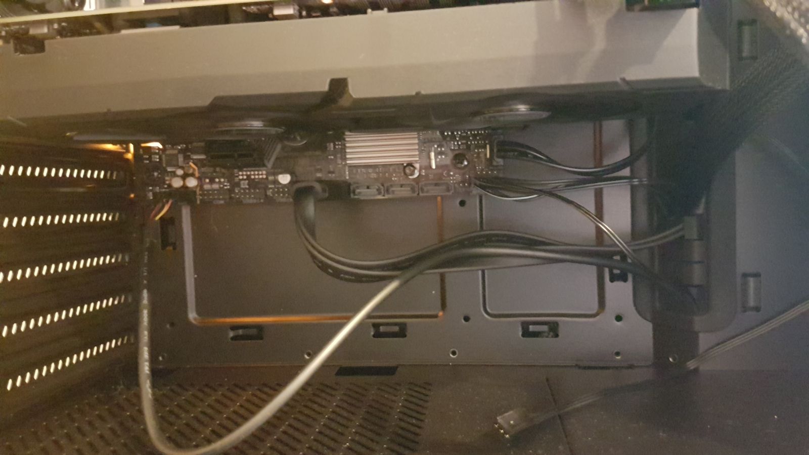

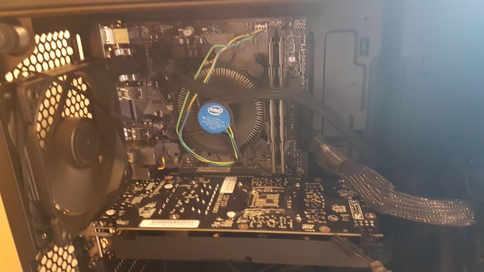

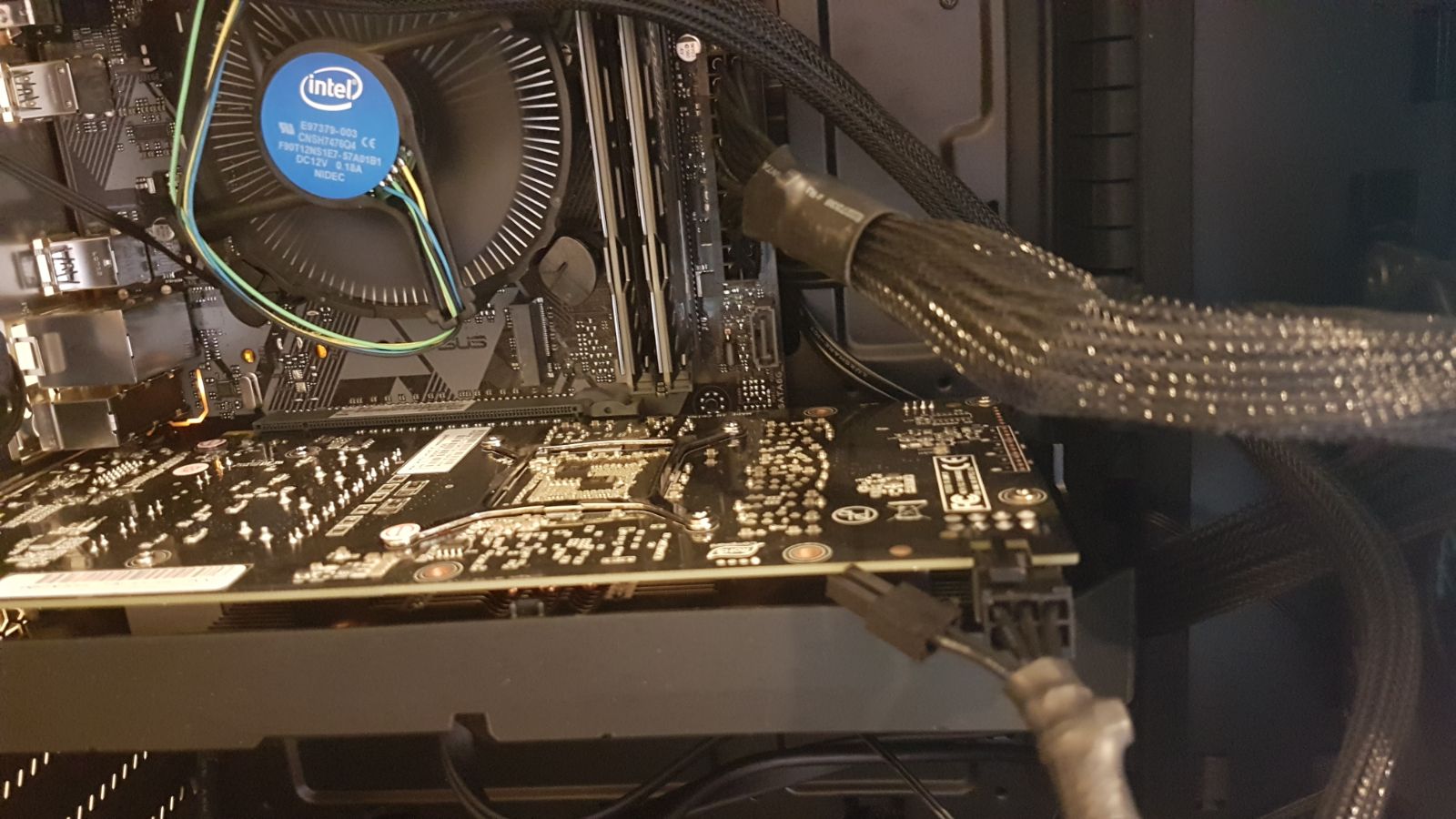

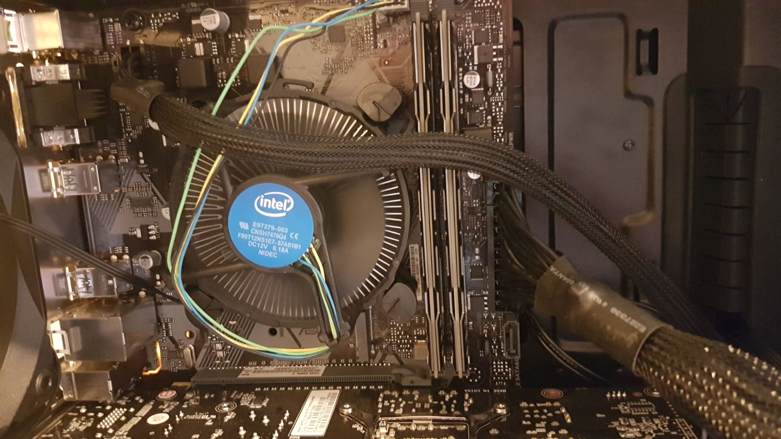

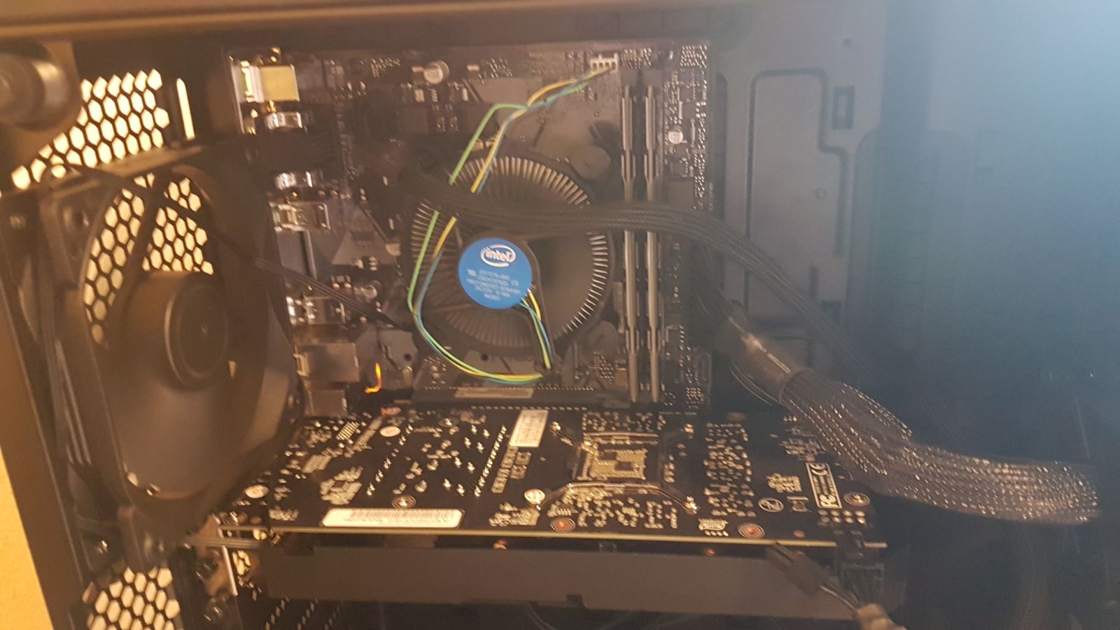

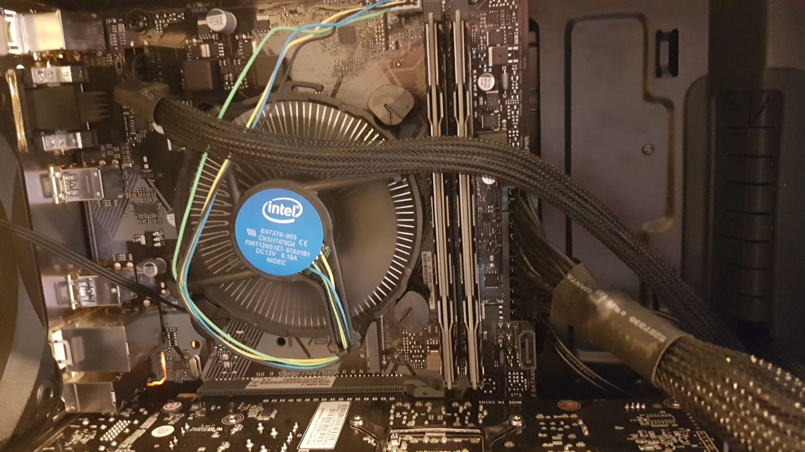

So, ich habe nun die Knopfzelle ausgebaut und mind. eine Minute gewartet. Dann wieder eingebaut und gestartet. Leider keine Veränderung...

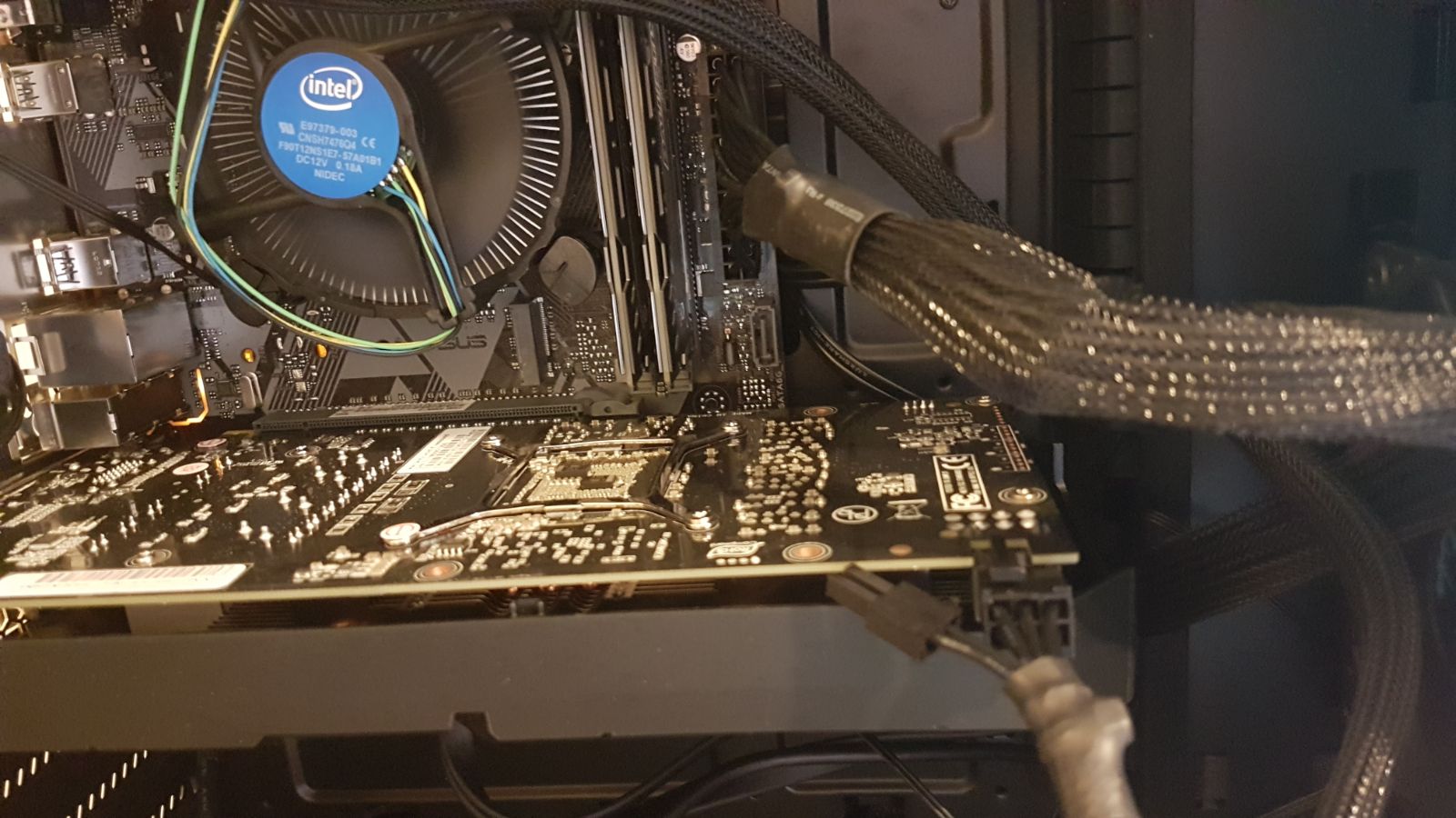

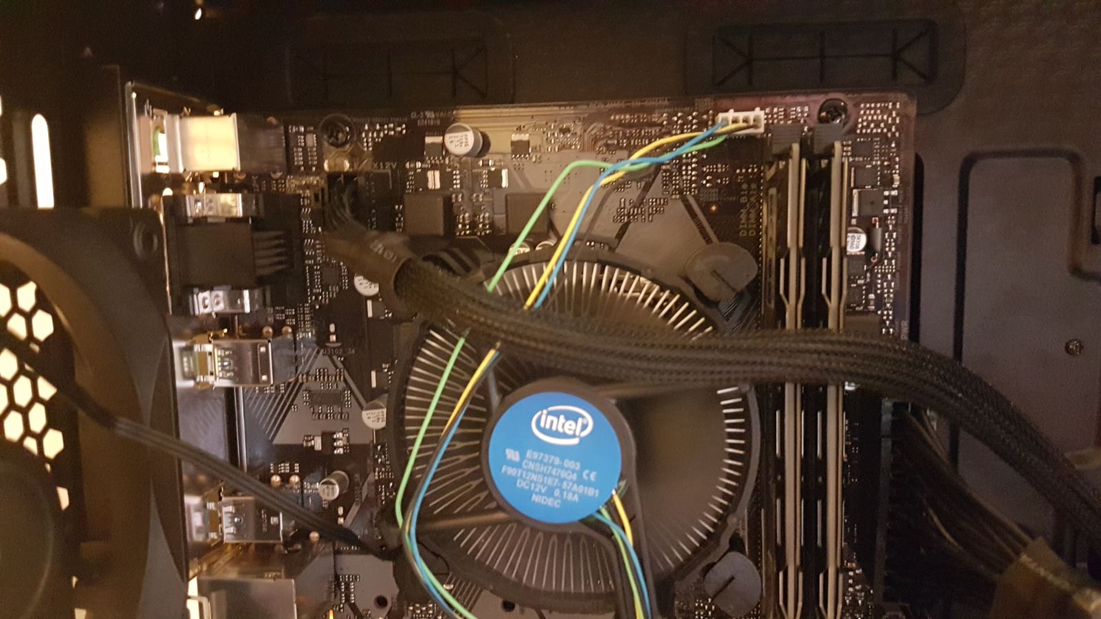

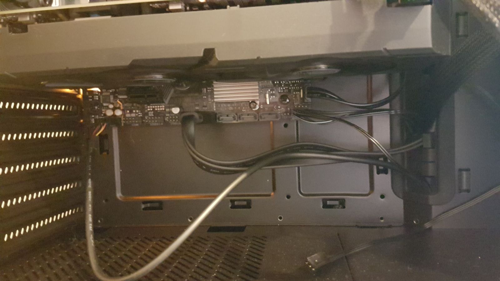

Ich hab mal ein paar Fotos gemacht vom Innern. Keine Ahnung, ob es etwas bringt oder ob man etwas erkennen kann... aber vielleicht?
Danke!

@TE die Push-Pins des CPU Kühlers stehen auf der falschen Seite, in dem Zustand kann man den Kühler einfach abziehen, möglich dass die CPU einfach schon überhitzt aufgegeben hat.
Wird geändert, danke. Ich kann mir jedoch nicht vorstellen, dass die CPU überhitzt war. Der PC lief nie lange. Sobald die Meldung beim Monitor erschien, habe ich ihn eigentlich nach kurzem Warten wieder ausgeschaltet.
Die Nullmethode wäre der nächste Schritt, um mehr Systematik in die Diagnose reinzubringen und ihr braucht dazu einen 2€-Beeper/Speaker: https://www.computerbase.de/forum/t...rm-rechner-bootet-nicht-null-methode.1550975/
Batterie raus könnte je nach Board im Zweifel auch mal weniger Effekt bringen, als bei eingelegter Batterie, ohne Netzstecker, die beiden Reset-Pins mal für eine Sekunde mit einem Schraubenzieher kurzschließen. Im Zweifel sollte man beides in der zum Mainboard passenden Handbuch beschriebenen Reihenfolge durchführen.
Habt ihr evtl. jemanden im Bekanntenkreis, der euch bei weiteren Versuchen etwas unter die Arme greifen kann?
Lasst euch bitte nicht von folgender Frage verunsichern, aber:
Da ihr mit dem RAM-Einbau etwas am Rudern ward, frag ich vorsichtshalber: Könnt ihr euch bewusst dran erinnern, dass ihr die CPU von den 4 möglichen Einbaurichtungen am Dreieck ausgerichtet habt? Und dass die CPU nicht verkantet wurde?
(Falls ihr nochmal unter den Kühlkörper nachsehen wollt, braucht ihr aber zuerst neue Wärmeleitpaste, um den Kühler wieder zu befestigen. Das was an Wärmepad im Auslieferzustand der intel-Kühler drauf war, ist nur für 1x Montieren geeignet.)
Nachtrag: Du hast recht, Bilder helfen
Ich habe den Monitor umgeschaltet und mit dem VGA und dem DVI-Kabel versucht. Keine Variante hat funktioniert.
Diese Antwort von dir in Kombination mit deinen Bildern liefert einen neuen Ansatzpunkt, weil hier passiert meines Erachtens grad Test-Murx:
Anhand deiner Bilder sieht man, dass die von dir genannte nvidia 1060 Grafikkarte derzeit eingebaut ist.
Solange die eingebaut ist, ist die onboard Grafik auf dem Mainboard automatisch deaktiviert.
Der VGA Anschluss gehört aber zur onboard-Grafik, der VGA Anschluss kann also derzeit kein Signal liefern.
Ebenso liefert der DVI Anschluss auf dem Mainboard derzeit ebenfalls kein Signal, weil der auch zur derzeit inaktiven onboard Grafik gehört.
Vielleicht ist nun ein zweiter DVI Anschluss an der Grafikkarte. Du schreibst nur, dass es eine nvidia Grafikkarte ist, aber nicht, welcher Kartenhersteller, deswegen kann man hier nicht nach dem Kartenmodell googlen, um die vorhandenen Anschlüsse zu erraten.
Prüft also mal, ob da nicht evtl. noch ein weiterer DVI Anschluss an der Grafikkarte ist. Mit sicherheit sind jedenfalls dort Displayport-Anschlüsse, für die euer Monitor aber anscheinend keinen Eingang hat.
Ein sehr einfacher nächster Testschritt ist also auch: Grafikkarte testweise raus (eh notwendig für die weiteren Null-Schritte), dann ist automatisch wieder die onboard Grafik aktiv und dann nochmal die beiden onboard-Grafik-DVI und VGA Anschlüsse probieren.
PS: Mindestens 2 von den Kühler Pins sind meines Erachtens aber richtig gedreht, der unten links gehört aber gedreht und den oben links kann man nicht erkennen
