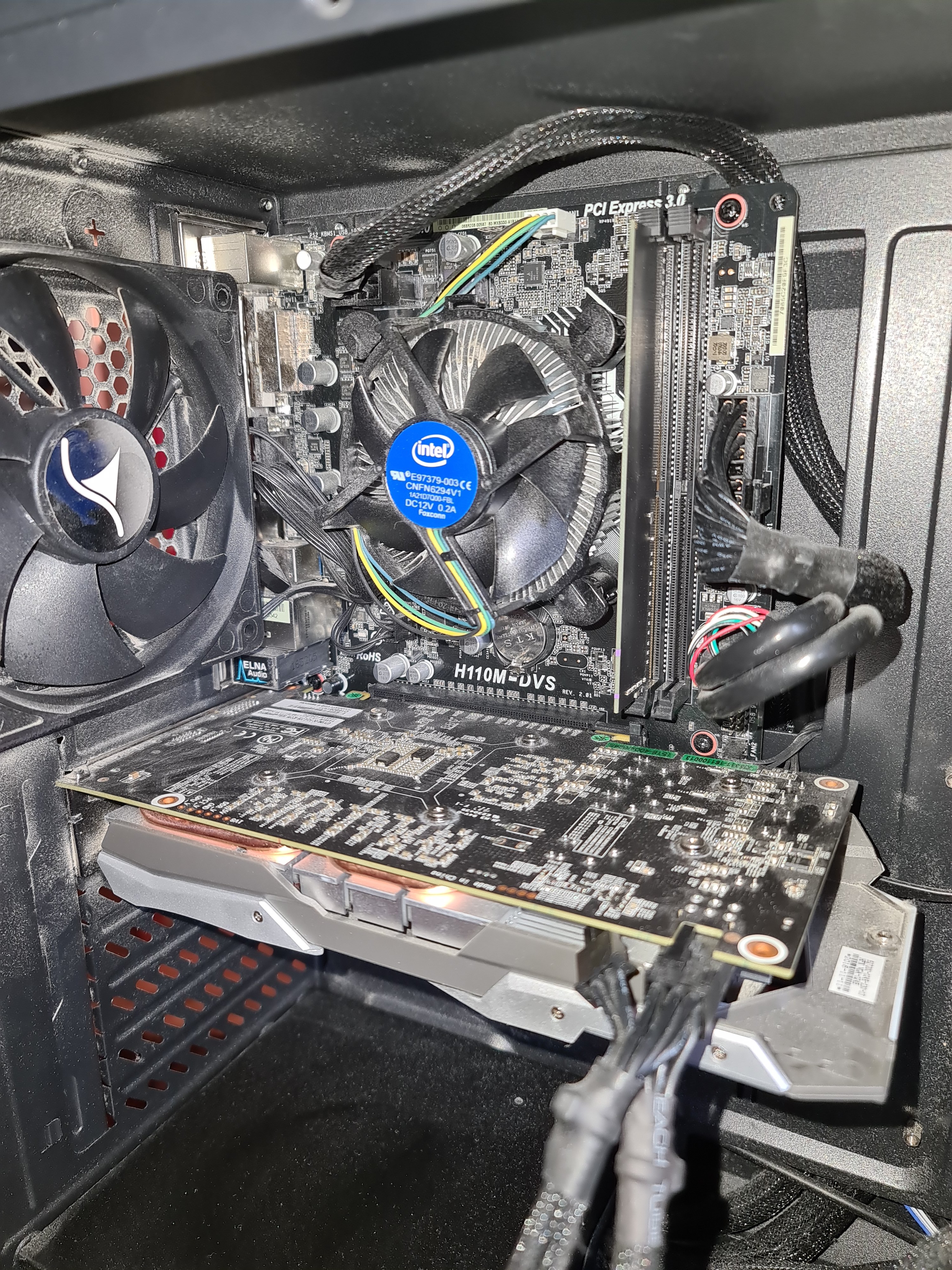

Habe nochmal ein Bild angefügt.
Sorry das Mainboard ist das H110M-DVS.

@Jens9494 Also wenn ich auf dem Bild ran Zoome dann ist der RAM riegel unten definitiv nicht richtig drin! Du musst die Hebel auf beiden seiten öffnen und dann den Riegel reindrücken.
Ja, genau, sieht so aus, #9 .
Was hängt denn da für ein Dreck in der Kiste, sieht ja über aus.
Es funktioniert!
Der Riegel war tatsächlich nicht richtig drin.
Das ist mir echt unangenehm und peinlich :(.
Ich weiß nicht wie ich das ubersehen konnte... vorallen weil es auch immer eingerastet ist...
Sorry, und vielen Dank!!
