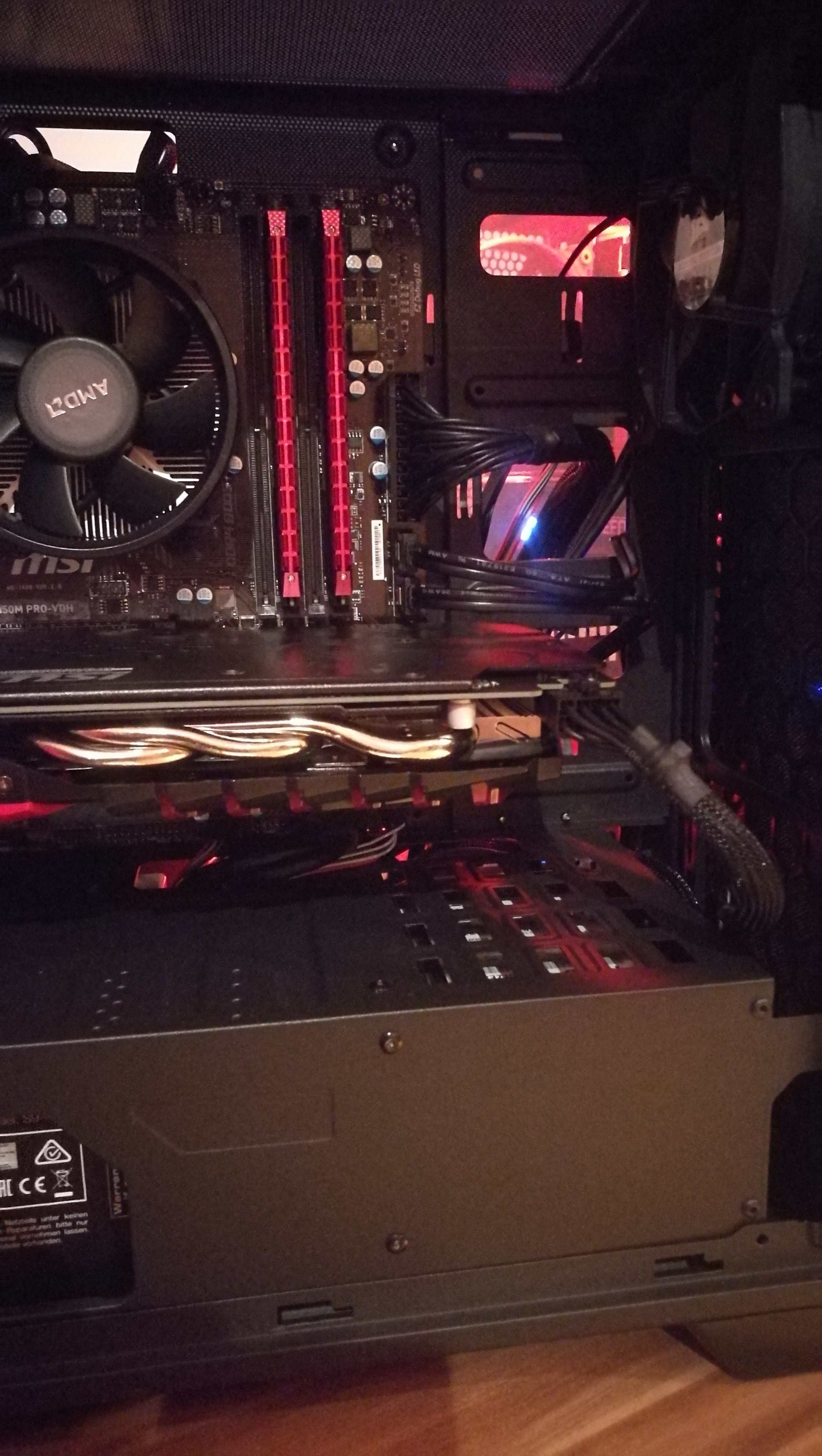

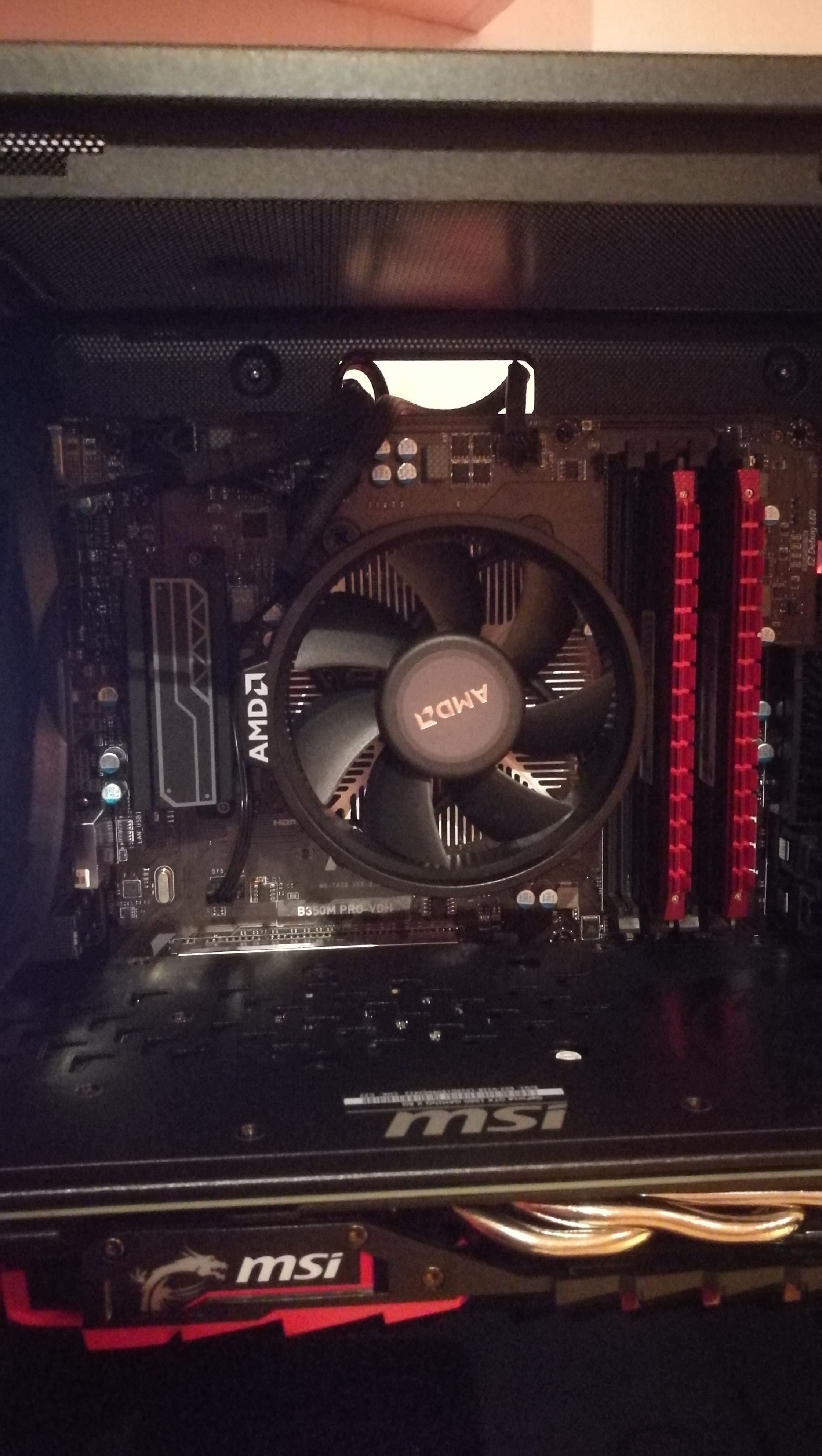

Guten Tag,
wie oben bereits erwähnt, habe ich mir einen PC zusammengestellt, allerdings sobald ich ihn anmache, bekomme ich kein Bild.
Diese Teile habe ich verbaut:
Mainboard: MSI B350M PRO-VDH AMD B350 So.AM4
CPU: AMD Ryzen 5 1400
GPU: MSI GeForce GTX 1060 Gaming X 6G
RAM: 8GB Patriot Viper 4 DDR4-3000
Netzteil: 400 Watt be quiet! System Power 9
SSD: 120GB Patriot Burst
HDD: 1TB WD Blue
Beim starten dreht sich der CPU Lüfter, die Grafikkarte geht auch an, und sonstige Lüfter funktionieren.
Ich habe es zuerst mit einem HDMI Kabel versucht, leider ohne Bild. Danach habe ich es mit einem DisplayPort Kabel versucht, ebenfalls ohne Bild. Und ja, ich habe die Kabel an der GPU angeschlossen gehabt, und nicht am Mainboard (da CPU keine OnBoard Grafik unterstützt).
Danach habe ich noch mal alle Kabel innerhalb vom PC gecheckt, ob ich etwas vergessen hab o.Ä. Aber auch hier ist kein Fehler zu finden. (Bilder vom PC-Innere im Anhang)
Es ist nicht mein erster PC den ich zusammengebaut habe, es ist der vierte. Bei allen anderen ohne Probleme..
Ich bitte um Hilfe, leider habe ich keine Ahnung was ich noch ausprobieren könnte.
Und noch mal bitte: Nicht mit Antworten kommen, warum ich denn genau diese Teile verbastelt habe, und nicht andere.
Mit freundlichen Grüßen
Jeff_Falcone

Mir ist aufgefallen, dass am Mainboard die EZ Debug CPU LED weiß leuchtet.
Habe den Anpressdruck vom CPU Kühler noch etwas minimiert, trotzdem leuchtet sie.
Danach noch mal mit nur einem RAMriegel, aber auch dann leuchtet sie.
Das wird aber der Grund sein für kein Bild, oder?
Habe die Teile bei Mindfactory bestellt. Beim Mainboard ist mir aufgefallen, dass dieses schon mal zurück gesendet wurde und nicht OV war. Könnte also das Mainboard evtl. das Problemkind sein? :/

Entschuldige, aber wie hast Du die CPU auf den Sockel gelegt? Hast Du vor dem einlegen der CPU mit dem Metalhebel den Sockel geöffnet, oder einfach reingetan?
Ist die CPU richtig rum eingelegt worden?
Das Mainboard war ja nicht OV, auf dem Mainboard war keine Schutzkappe, der Metallhebel ist zwar da, aber ohne Funktion, da das "Gerüst" (so nenn' ich es jetzt mal) für das Festmachen der CPU nicht dran ist bzw. nicht dran war.
Die CPU habe ich richtig herum reingelegt. Habe auf dem Mainboard selber nach dem Pfeil geguckt, sowie noch mal extra im "Handbuch" des Mainboards.
Es braucht auch keine Schutzkappe, da die Pins (anders als bei Intel) an der AMD-CPU sind. Du musst den Hebel betätigen und erst dann die CPU rein tun und danach den Hebel wieder betätigen. Der Metalhebel hat schon eine Funktion.
Hier ein Video, welches anzeigt, wie es gemacht werden muss:
(ab 1:53)
(ab 1:53)
Okay, gut zu wissen. Tatsächlich habe ich da dann unbewusst es dennoch richtig gemacht.
Habe bei mir auch den Hebel vorher hoch gemacht, und anschließend wieder runter, und danach dachte ich mir "Warum habe ich das jetzt gemacht?!?!" haha, war ja doch nicht so doof :D
Ich denke ich muss es dann mal mit einem CMOS Reset probieren. Ist es notwendig alles vom Mainboard zu entfernen (abgesehen vom Netzteil)? Inkl. CPU?
Das ist doch ein Defekt.
Hätte ich garnicht erst eingebaut, sondern direkt zurück gesendet.
Die CPU muss schon in die Arretierung und mit den Metallhebel festgeklemmt werden.
