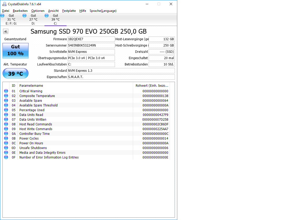

Ich hab gar nicht gewusst dass die m.2 eine Temperatur haben kann lol aber werde ich nachschauen wo kann ich das nachschauen??

Bleibt nur noch die m.2 Temperatur das prüfe ich jetzt nach.
hier bitte schön ziemlich hoch glaube ich aber du kannst das bestimmt besser bewerten

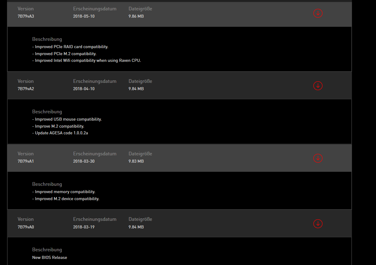

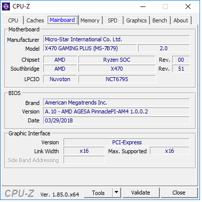

mainboard datum ist veraltet
das neue bios update garantiert eine m.2 kompatibilität

Temperatur ist unbedenklich. Aber es gibt keine aktuellen Werte, was komisch ist. Ich weiß leider nicht ob das Programm die M2 auslesen kann.

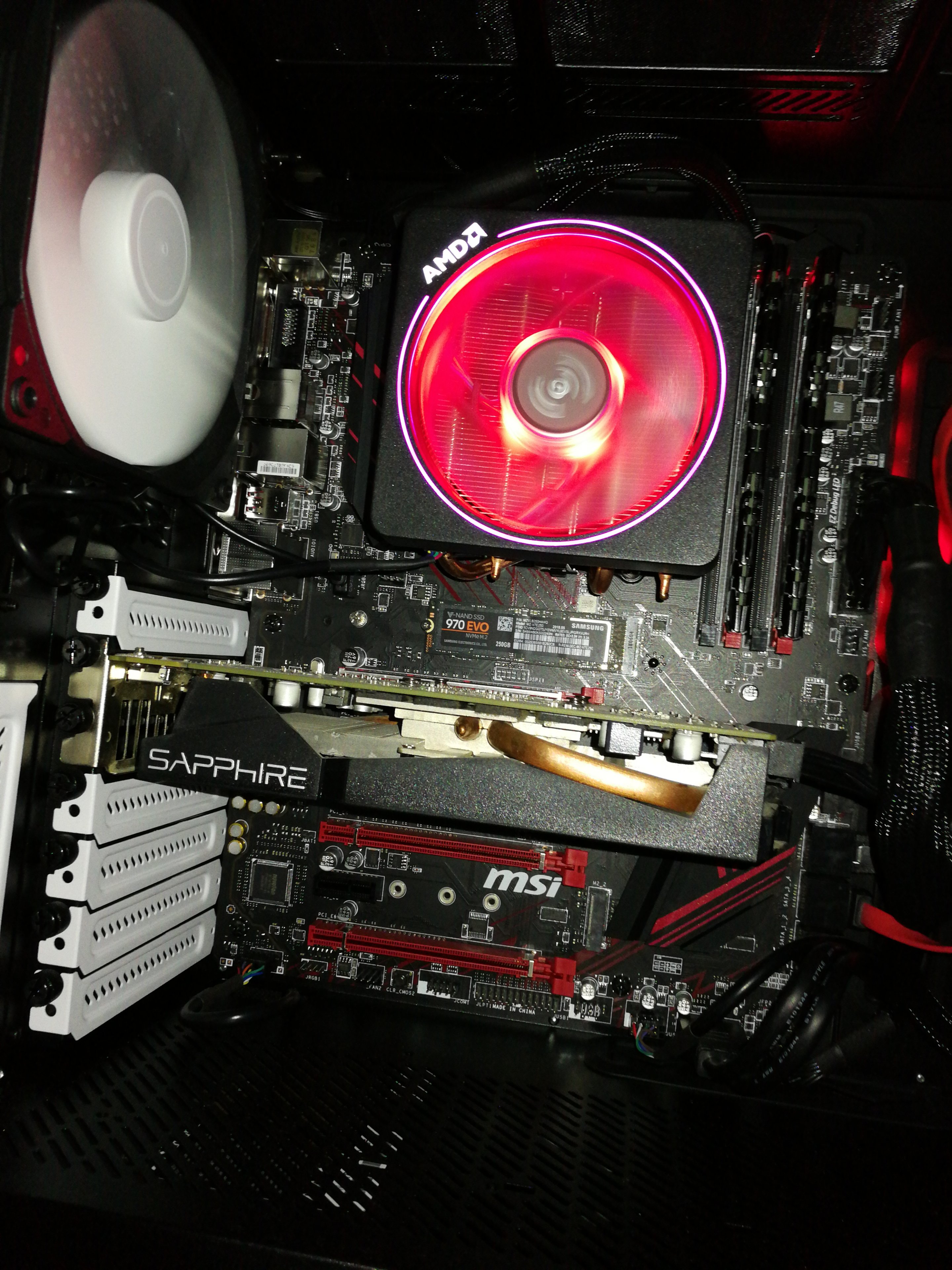

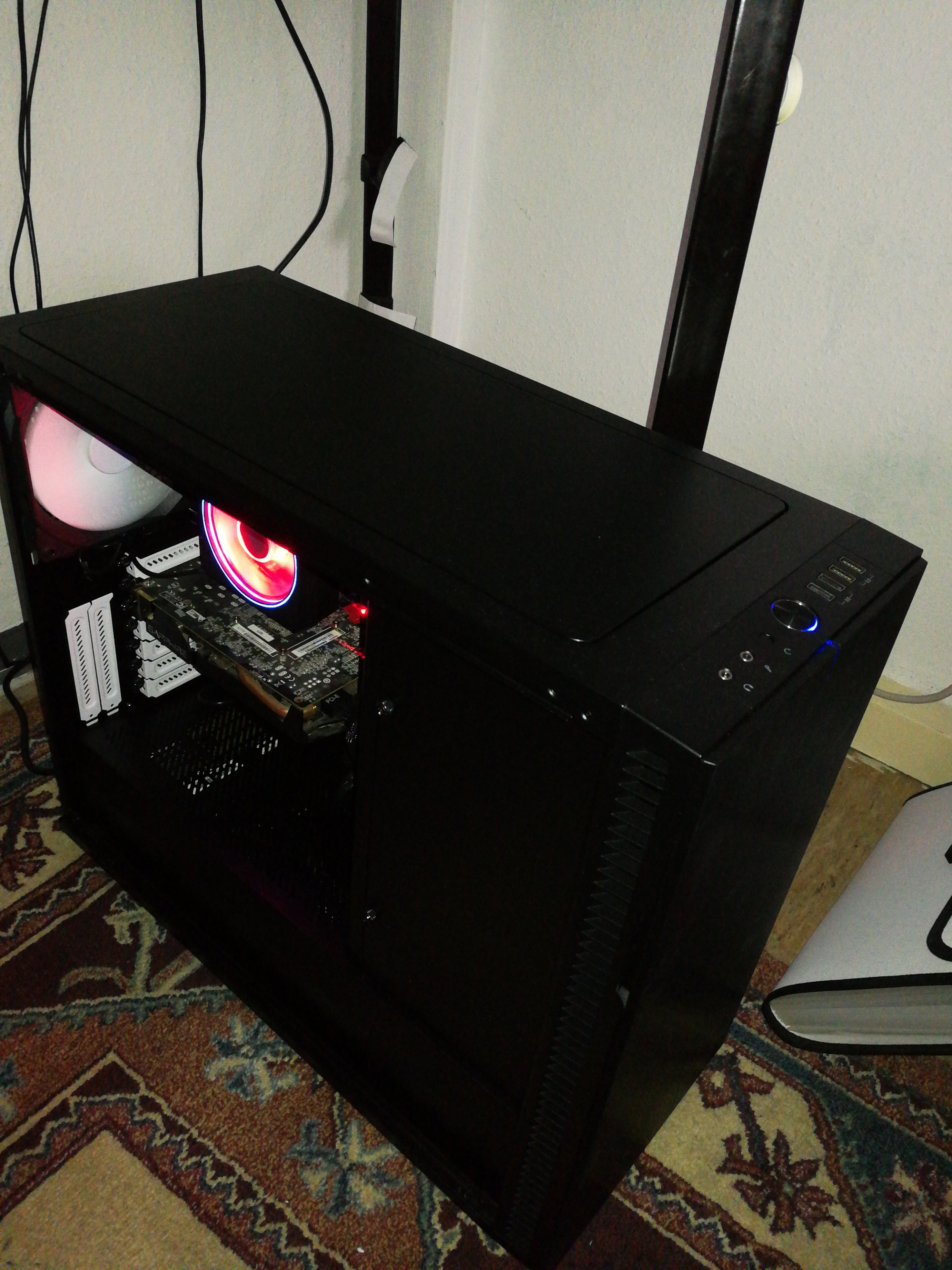

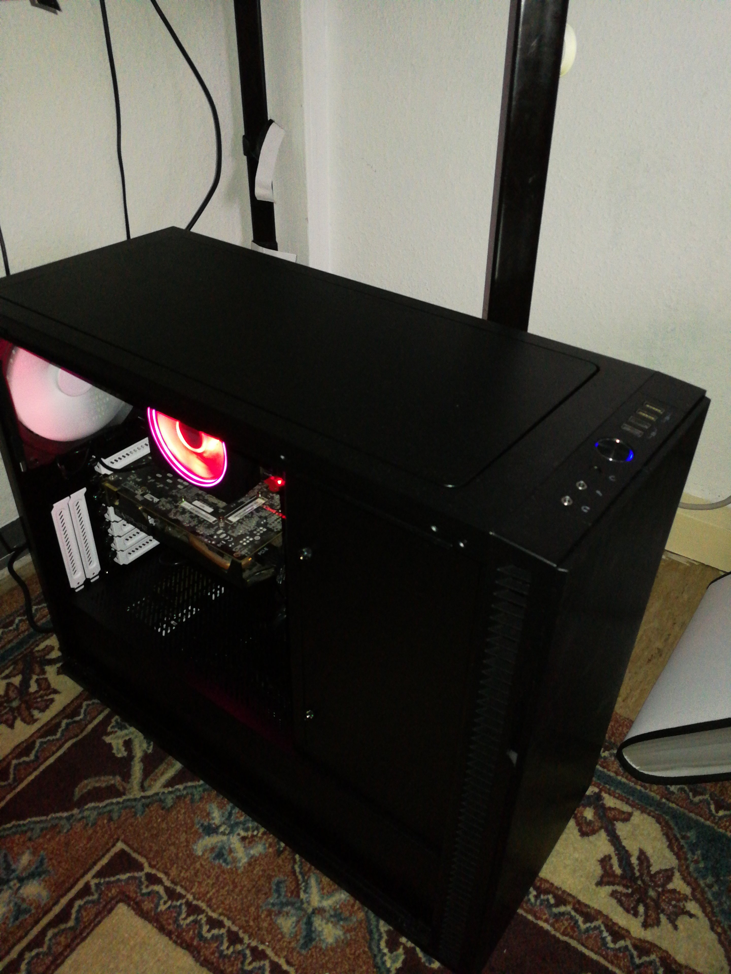

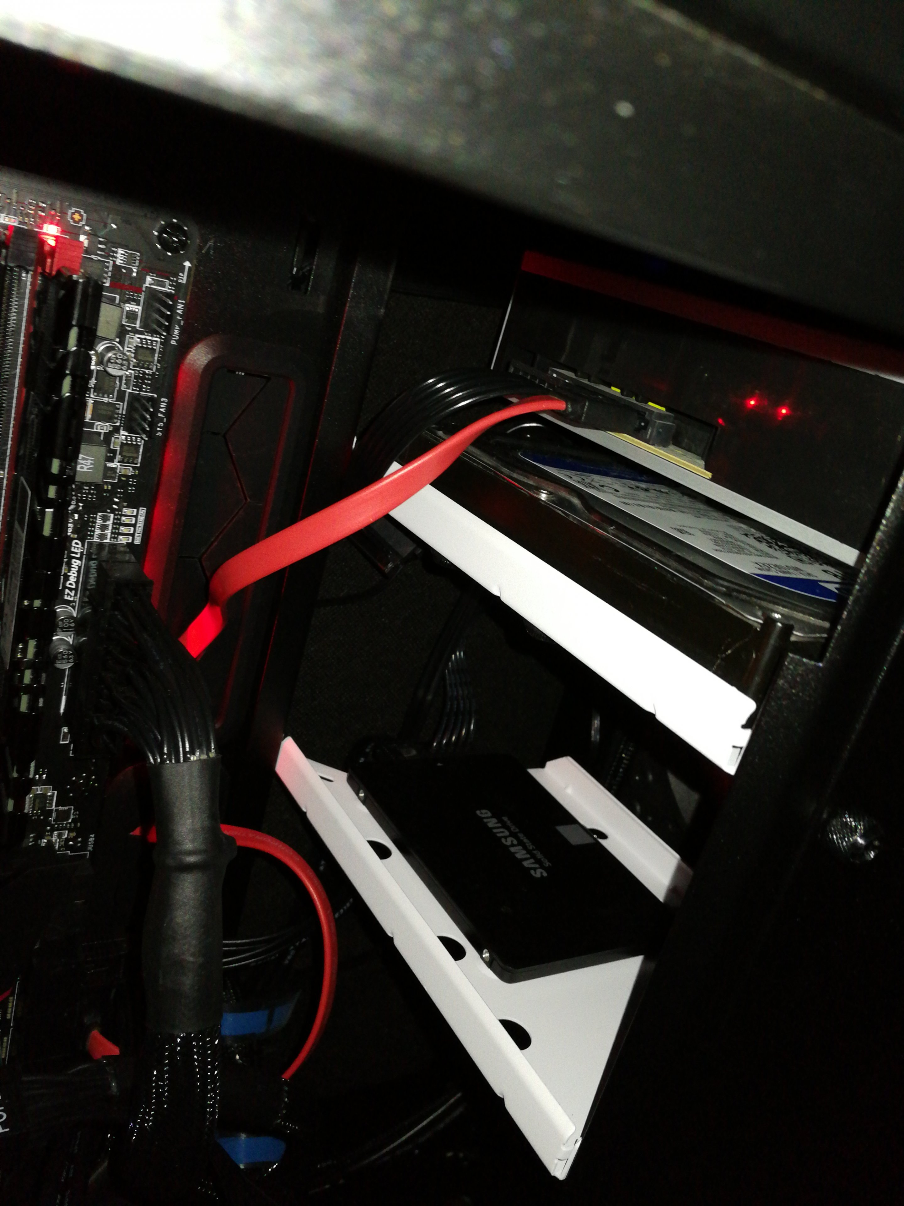

Hier ein finales bild von meinem pc innenraum
