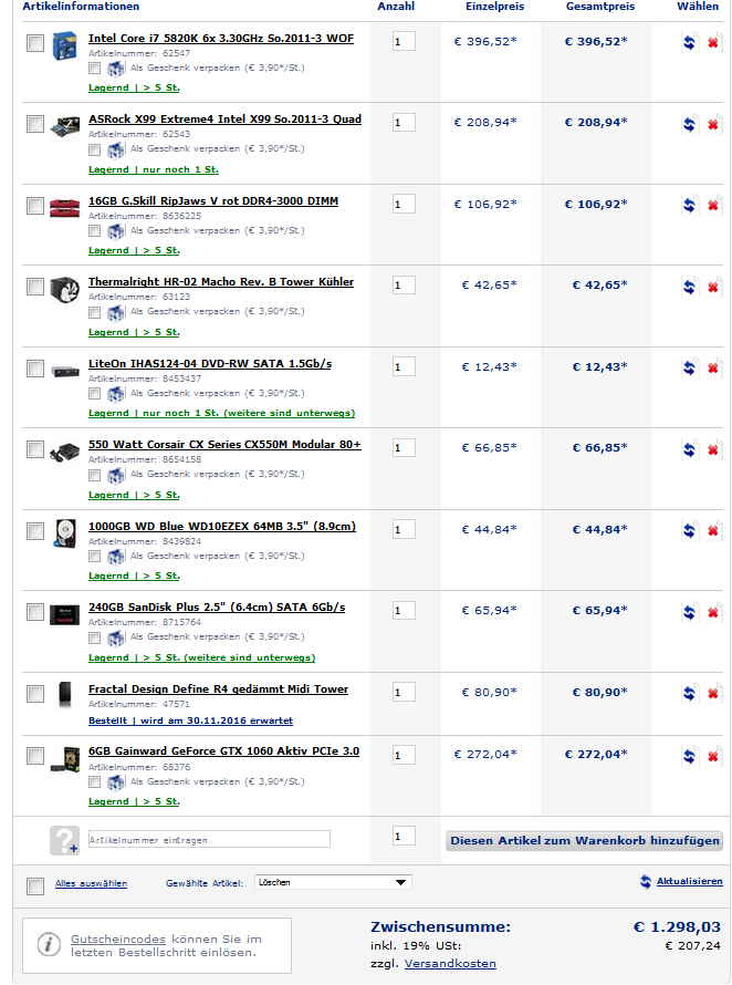

Bei MF wäre mein vorschlag ( alles lagernd )
Aber ich komme auf ~ 1300 €
SSD mit 250 GB weil der platz sehr schnell zu wenig ist und Netzteil ... ich bin vom Sharkon nicht so begeistert.

Gut, dann Haswell-E:
CPU: ok
GPU: da würde ich die "MSI GTX 1060 ARMOR 6G OCV1" nehmen
Board: ok
RAM: ok
PSU: die Sharkoon ist gar nicht empfehlenswert, da sollte definitiv eine bessere PSU, zB die Corsair RM550X 550W gewählt werden (und ja, 550W reichen).
SSD: ok, könnte man aber größer wählen
Gehäuse: wenn es bei Otto gekauft werden muss, dann das Sharkoon S25-V, wenn es besser sein soll, dann das Nanoxia Deep Silence 3 schwarz, schallgedämmt (NXDS3B) (gibt es bei Otto nicht)
CPU Kühler: da sollte ein guter Kühler genommen werden, Otto hat da nichts Brauchbares. Ich rate zum Noctua NH-D15S. Das ist ein ausgezeichneter Kühler, der lt. Noctua Kompatibilitätsliste voll kompatibel mit dem gewählten "ASRock X99 Extreme4" Board ist und mit seinen 165mm Höhe sowohl in das "Nanoxia DS3", als auch in das "Sharkoon S25-V" passt.
Poste doch bitte noch deine finale Zusammenstellung.
