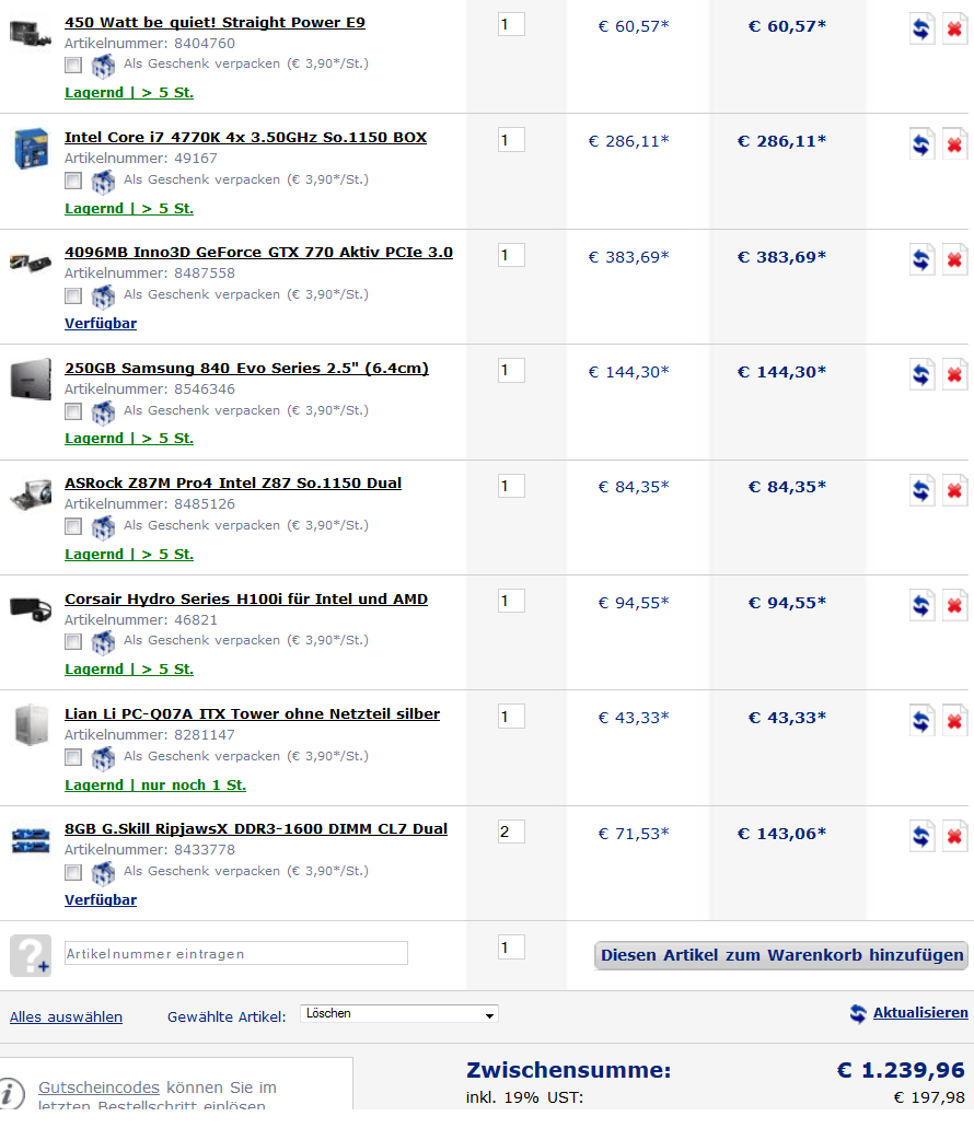

habe mir jetzt die Nacht Zeit genommen einen Rechner zusammenzustellen,
möchte noch ein letztes Feedback bevor ich mir die Teile kaufe.
Lege hauptsächlich Wert auf Gaming / 3D CAD / ...
Lediglich die Grafikkarte wird nicht die sein, sondern wahrscheinlich eine ZOTAC 4GB 770 GTX..
Schonmal danke für eure Antworten :)
deinen Xeon + gtx670 mit ner Neuanschaffung für 1300€ zu ersetzen steht in keinem sinnvollen Verhältnis, das bringt wenn überhaupt maximal 20% Gamingperformance und noch weniger CPU Performance plus,
mMn im Großteil der Szenarien nicht mal spürbar.
Zur Bewertung:
wenn du wirklich exzessiv Anwendungen nutzt die vom i7 profitieren warum nicht.
allerdings kann man die gleiche spürbare Leistung deutlich günstiger bekommen
http://geizhals.de/intel-xeon-e3-1230-v3-bx80646e31230v3-a954057.html
Für die 4GB Version nochmal 60€ drauflegen, naja, das RAM Upgrade bringt auch nur in ner Hand voll Szenarien was, Primärempfehlung http://geizhals.de/msi-n770-tf-2gd5-oc-twin-frozr-gaming-v282-052r-a953297.html
RAM auch mit cl7 irgendwie abseits der Standardparameter und überteuert, besser direkt ein 16er Kit
http://geizhals.de/crucial-ballistix-sport-dimm-kit-16gb-bls4cp4g3d1609ds1s00beu-a804728.html
http://geizhals.de/teamgroup-xtreem-vulcan-rot-dimm-kit-16gb-tld3l16g1600hc9qc01-a862810.html
http://geizhals.de/g-skill-ares-dimm-kit-16gb-f3-1600c9d-16gar-a819495.html
Die Wasserkühlung, naja auch mehr Spielzeug als Hightech, mit nem Macho für 1/3 des Preises kann man eigentlich nichts falsch machen http://geizhals.de/thermalright-hr-02-macho-rev-a-bw-a830474.html
1. 16GB RAM können bei 3D CAD, Bild/Videobearbeitung schon Sinn machen, dann finde ich die Konfig. aber für die Zukunft etwas behindernd. Warum nicht 1 Kit mit 2x8GB? Wäre dann auch einfacher mal auf 32GB aufzurüsten, falls es nötig wird. Zudem ist eine Konfiguration mit 2 statt 4 Riegeln weniger "fehleranfällig" bzw. meist "stabiler" und sogar günstiger. Da also am besten das noch ändern und einen dieser RAM-Kits holen:
https://www.computerbase.de/preisve..._1600~2506_1.50~256_2x~1454_8192~255_9#xf_top
2. Das Gehäuse geht gar nicht, dass ist ein Gehäuse für ITX und nicht für ATX. Dein Mainboard passt da also gar nicht rein. Wenn es ein anderes Lian Li Gehäuse im ATX-Format sein soll:
https://www.computerbase.de/preisvergleich/?cat=gehatx&v=k&xf=534_ATX~599_Lian+Li&sort=p
Da wird es aber wie du siehst auf jeden fall ein wenig teurer.
Dann ist da noch die Frage wie stark du vor hast zu übertakten. Mit einer H100 ist schon einiges drin, kostet ja auch fast 100€, da kann man schon was erwarten, aber wenn der CPU-Kühler teurer ist als das MB...mmh.
Ich weis nicht wie es bei den Z87-Modellen bei ASRock aussieht, aber bei den Z77-Modellen waren die Pro-Varianten nur für moderates Übertakten geeignet. Für stärkeres sollte man eine Extreme-Variante nehmen, da diese eine hochwertigere Stromversorgung hatte.
Aber wie gesagt, ich weis nicht ob das für die aktuellen Z87-Varianten auch noch gilt.
Moin,
ich habe eine ähnliche Komination vor kurzem zusammengebaut.
Achte darauf das dein Gehäuse auch den Corsair H100i ERadiator inklusive Lüftern
aufnehmen kann.
Ich musste die Lüfter aussen montieren, da mein Mainboard just an den Vorgesehenen Bohrungen im Deckel, passive Heatspreader hat, die den Einbau mit innenliegenden Standardlüftern unmöglich machen!
Allerdings scheint dies keine Großen Auswirkungen auf die Kühlleistung zu haben, Glück gehabt. ^^
Wenn du Overclocking betreiben willst, würde ich das 580 W BQ Straight Power Netzteil verwenden. Das Kostet nur 8 € mehr und hat die gleichen Effizienzwerte.
An deiner stelle würde ich mir einen gescheiten Monitor holen. Der "Dell UltraSharp U2713HM" ist wie für dich gemacht. CAD und nebenbei zocken, alles auf ein Bildschirm:)
Gehäuse passt nicht zum Board.
Zu wenig Speicher für CAD.
Was ist der Sinn dieses Systems? Zusätzlicher Rechner?
Denn als Upgrade zu deinem Xeon taugt das ja nicht wirklich.

Bei mir genauso im Corsair Carbide 300R^^ RAM Slots ind auf dem Board weit oben, sodass der eine Lüfter unten nicht rein passt. Also habe ich beide oben an gebaut xD Kaufe mir aber bald Scythe Slip Stream Slim Edition. Sind nur hälfte so dick wie die aktuellen Lüfter und damit sollte es dann gehen...
Danke für die zahlreichen Antworten!
Ich verkaufe mein knapp 6 mon. altes System, um nicht all zu großen Wertverlust einzufahren, baue ich mir regelmäßig ein neues System zusammen.
Zu den RAM, habe ich bewusst welche mit niedrigen Timings gewählt. Nehme mir natürlich euren Rat zu Herzen und greife wohl auf die 2 x 8 GB Module zurück.
https://www.computerbase.de/preisve..._1600~2216_DDR3~256_2x~255_7~1454_8192#xf_top
Zum Xeon Prozessor, zwar deutlich günstiger, jedoch keine OC möglichkeit, womit noch einiges aus dem teureren i7 unlocked rauszholen ist, was den Preis wieder gerechtfertigt.
Wakü ist auch etwas teurer als ein Fan, nur ist hiermit auch bessere OC Möglichkeit gegeben.
Vom Ultrasharp habe ich eigentlich auch nur gutes gehört
Findest du? Wieviel wird das denn sein? 10%? Ja lohnt sich auf jedenfall ;)
Zumal du dir in..keine Ahnung 6 Monaten wieder?! eh wieder einen neuen PC zusammenstellen wirst?
