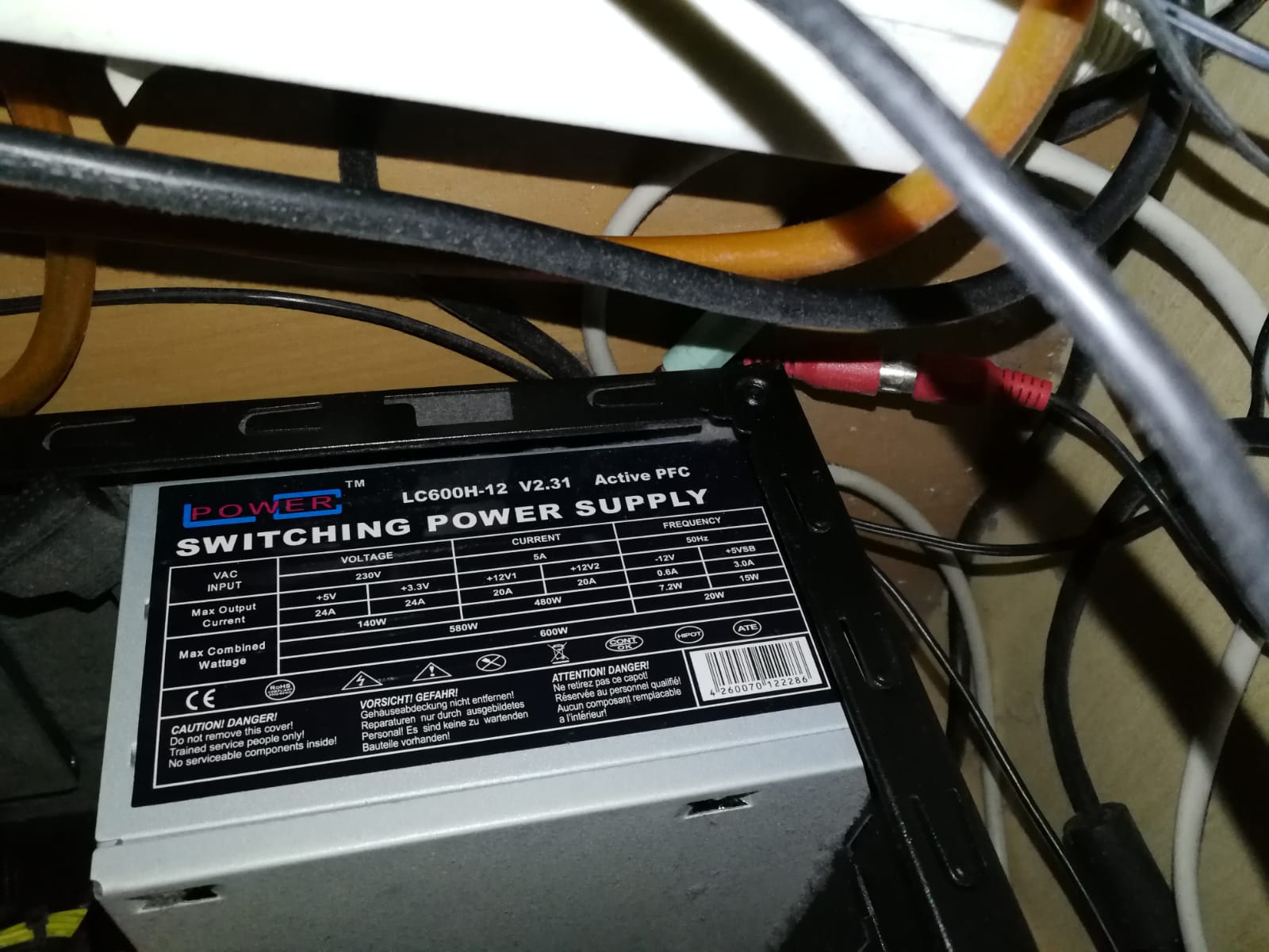

So und ich habe einfach mal ein Foto von meinem Netzteil gemacht, weil ich nicht genau weiß welche Daten benötigt werden . Hoffe das passt so.

und mit dem böller betreibst du ne 770? mutig. da sollte was neues her. das be quiet! Pure Power 10 ist gut und günstig. 400W reichen grundsätzlich, 500W kann man auch nehmen.

durch so ein schrottteil kann dir grundsätzlich die gesamte hardware kaputtgehen. das ist billigster und technisch komplett veralteter dreck. das ding wird für ~25-30€ verkauft. ein ordentliches 400W-NT kostet schon ~45-50€.
demjenigen der dir das angedreht hat solltest du es um die ohren hauen.

auch schrott-NTs laufen relativ unauffällig wenn sie total überdimensioniert sind. deine hardware belastet das zu maximal ~50%.
ernsthaft, wer solche NTs empfiehlt und/oder verbaut gehört geschlagen.
wärst du mal vor zwei jahren schon zu uns gekommen.
Ist das nicht eher positiv? Dass das nur zu 50% belastet wird?Deathangel008 schrieb:deine hardware belastet das zu maximal ~50%.

ja, in dem fall ist es wohl durchaus positiv, da es dadurch funktioniert. aber das wirst du nicht gemeint haben. was hast du denn gemeint?

@ TE: warum sollte es positiv sein dass das maximal zu ~50% belastet wird?
edit: ich will nicht wissen wie die effizienz von dem ding im niedriglastbereich aussieht.

Budget wegen würde ich diese Grafikkarte kaufen und dazu nen solides Netzteil damit biste auf der sicheren Seite.
