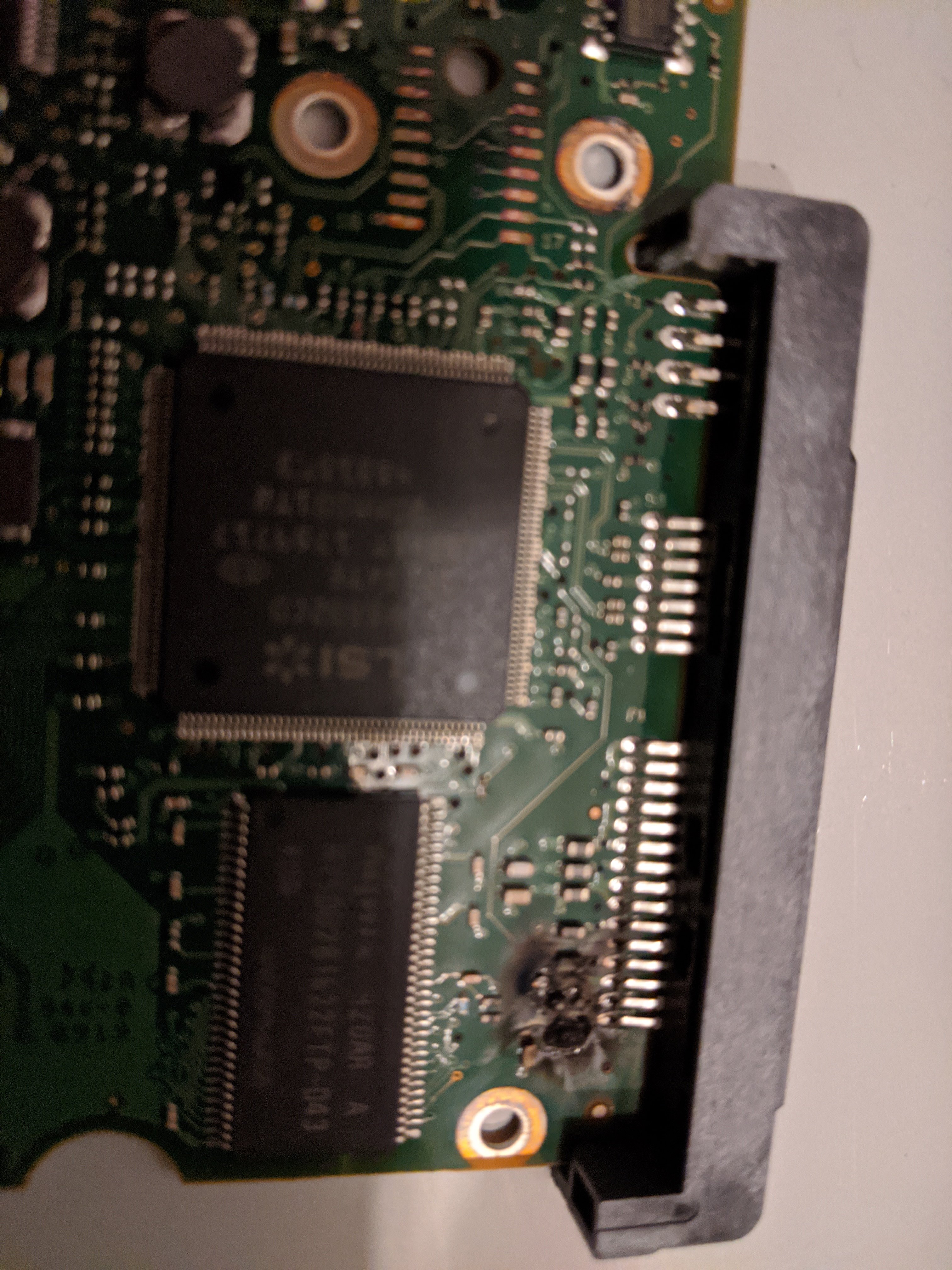

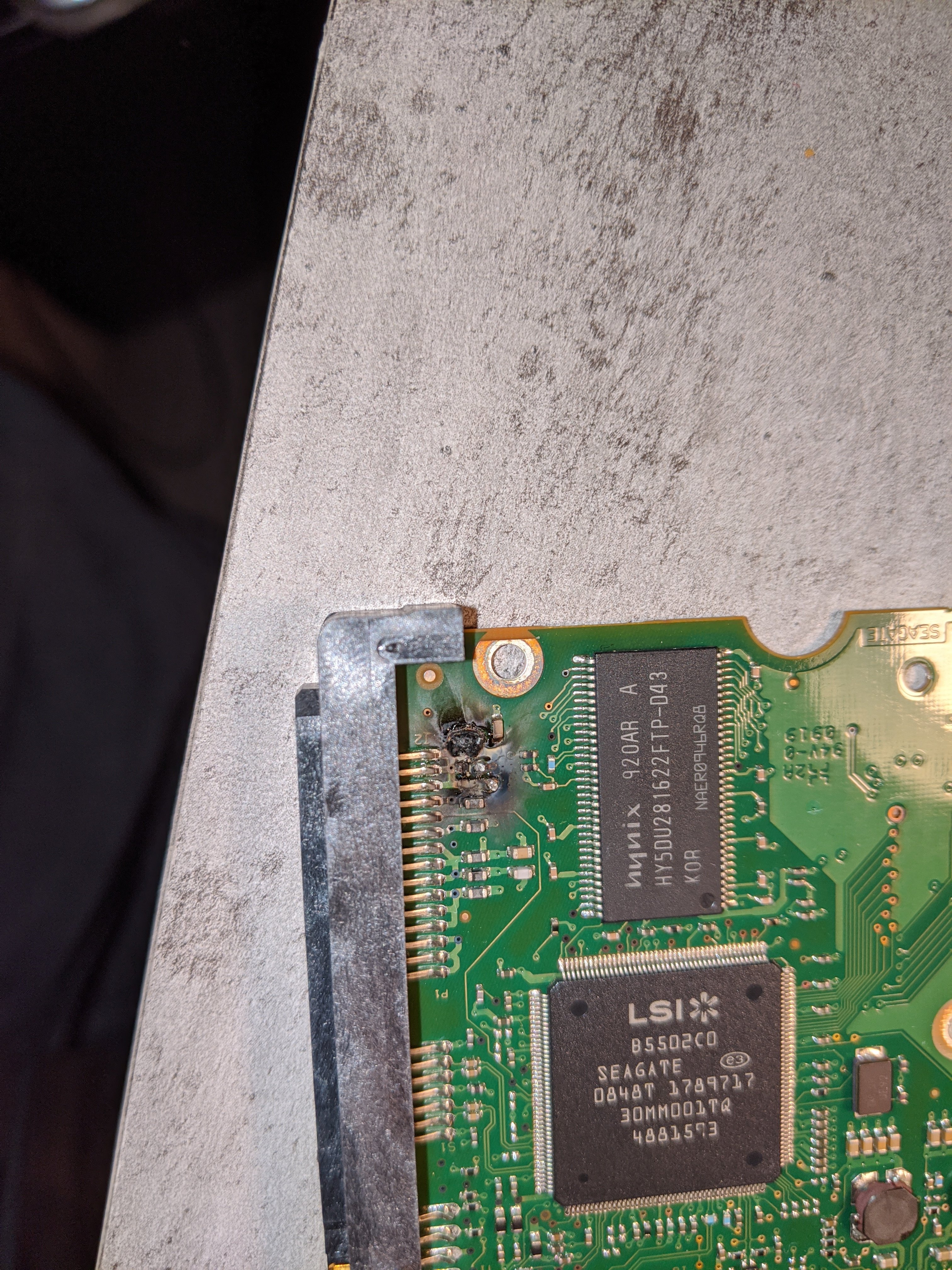

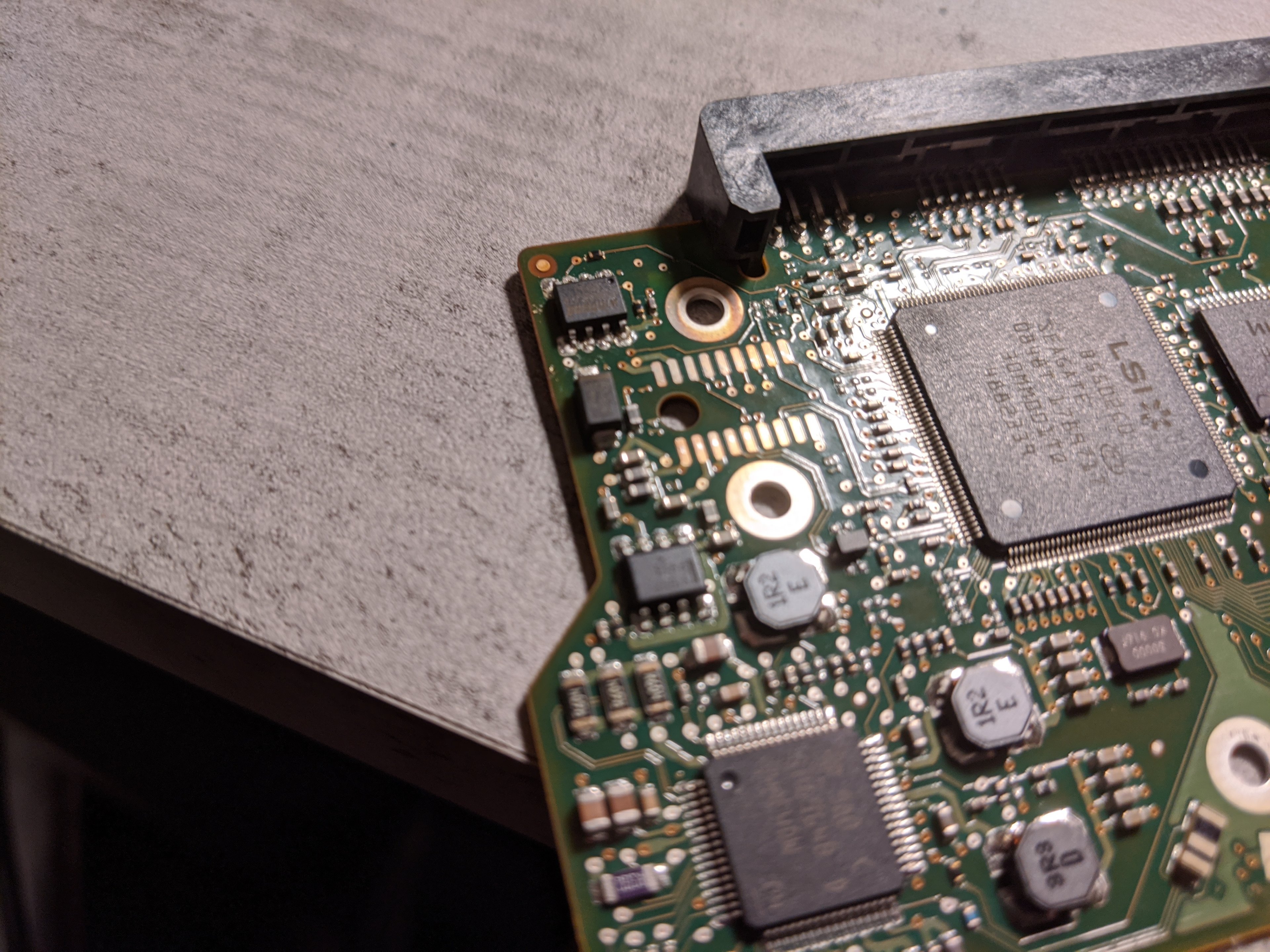

hallo ich hoffe ihr könnt mich etwas beraten.
Meine externe Festplatte geht seit längerer Zeit nicht mehr. Keine Reaktion mehr. Wahrscheinlich Mal falsches Netzkabel genutzt. Gestern hab ich sie dann ausgebaut und intern in den Rechner verbaut. Ergebiss war eine kleine Flamme an der PCB Platine.
Es war die Sicherungsfestplatte mit schönen Erinnerungen ,eine professionelle Datenrettung ist mir dafür zu teuer ,aber vielleicht gibt es andere Methoden?
Welche Möglichkeiten hab ich jetzt ,lässt sich so ein Schaden an der Platine reparieren z.b löten ?
Durch Google weiß ich ,ich könnte versuchen die Defekte PCB Platte auszutauschen. Hab sogar in Amerika zwei Mal das perfekte PCB Board gefunden ,alle Daten gleich inkl. Gleicher Firmware.
Leider sind nun meine Englisch Kenntnisse nicht gut genug. Reicht es wenn ich die gleiche Firmware habe ,einfach die neue Platte aufzuschrauben ?
Eigentlich soll man noch einen BIOS Chip umlöten ? Entfällt das bei gleicher Firmware ?
Wie würdet ihr vorgehen ? Gerade im Löten bin ich nicht gut , können sowas PC Reparaturläden ?
Bei einem falschen Netzteil mit zu hoher Spannung löst die Schutzdiode aus und geht dauerhaft in einen Kurzschluss über, was das Netzteil die Knie zwingen soll, z.B. indem dessen Überlastsicherung auslöst. Diese dann intern am PC anzuschließen war eine ganz schlechte Idee, da die PC Netzteile meistens keine so empfindlichen Schutzschaltungen haben und reichlich Amper auf der 12V Schiene liefern. Dann brennst der 0Ohm Vorwiderstand ab, der wie eine Sicherung verwendet wird. Bemühe mal hier die Suche zum Thema Schutzdiode, die kann man ablöten und den Vorwiderstand überbrücken, dann sollte die HDD normalerweise wieder funktionieren, sofern nicht andere Verbindungen auf der Leiterbahn unterbrochen wurden. Das Bild ist leider viel zu unscharf um darüber eine Aussage treffen zu können und man müsste die Stelle sowieso erst reinigen. Der Tausch der Platine ist jedenfalls bei einer ausgelösten Schutzdiode, selbst bei verbranntem Vorwiderstand, in der Regel unnötig, also unnötig aufwendig und mit weniger Erfolgschance.
Holt schrieb:
Wow Danke für deine Antwort.

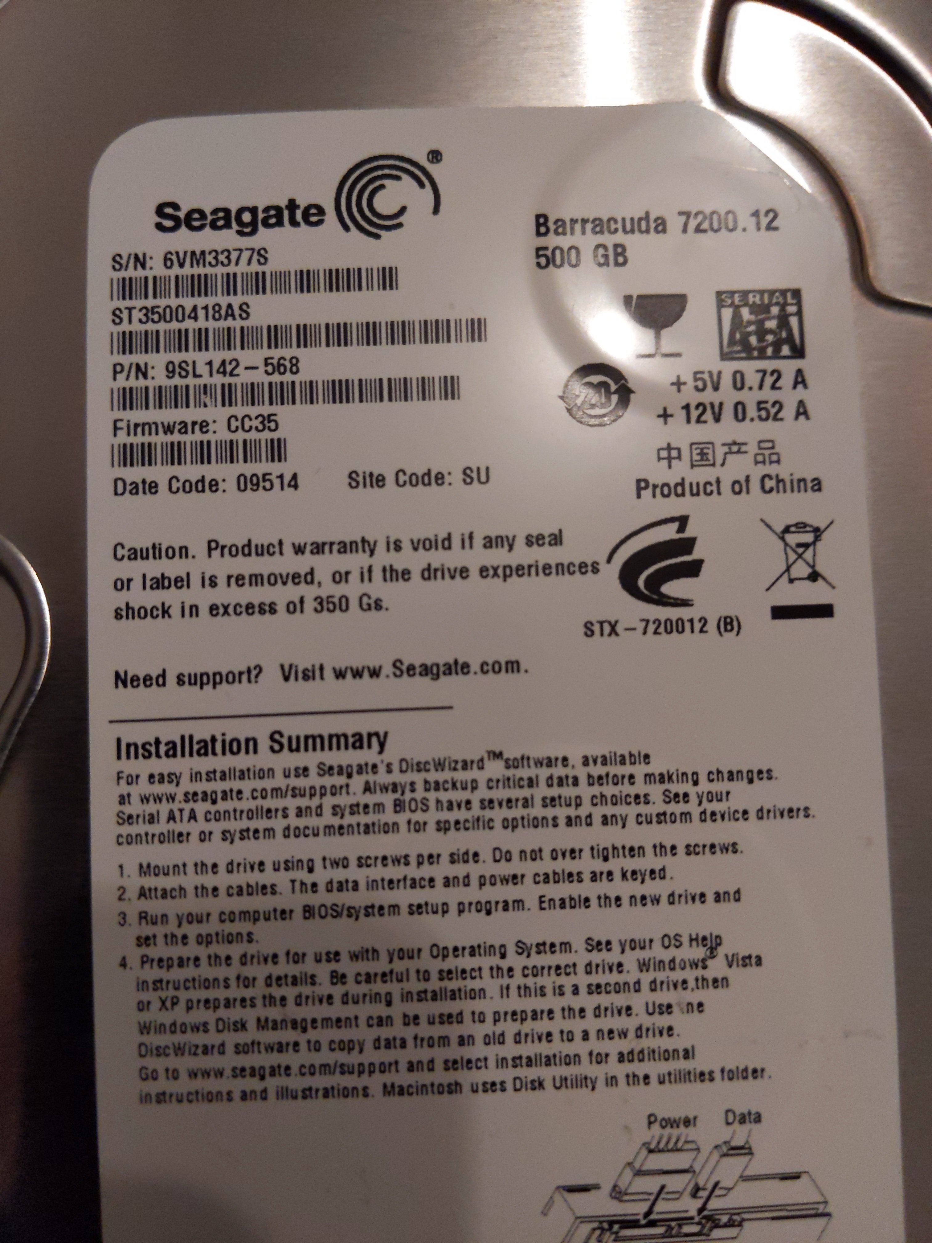

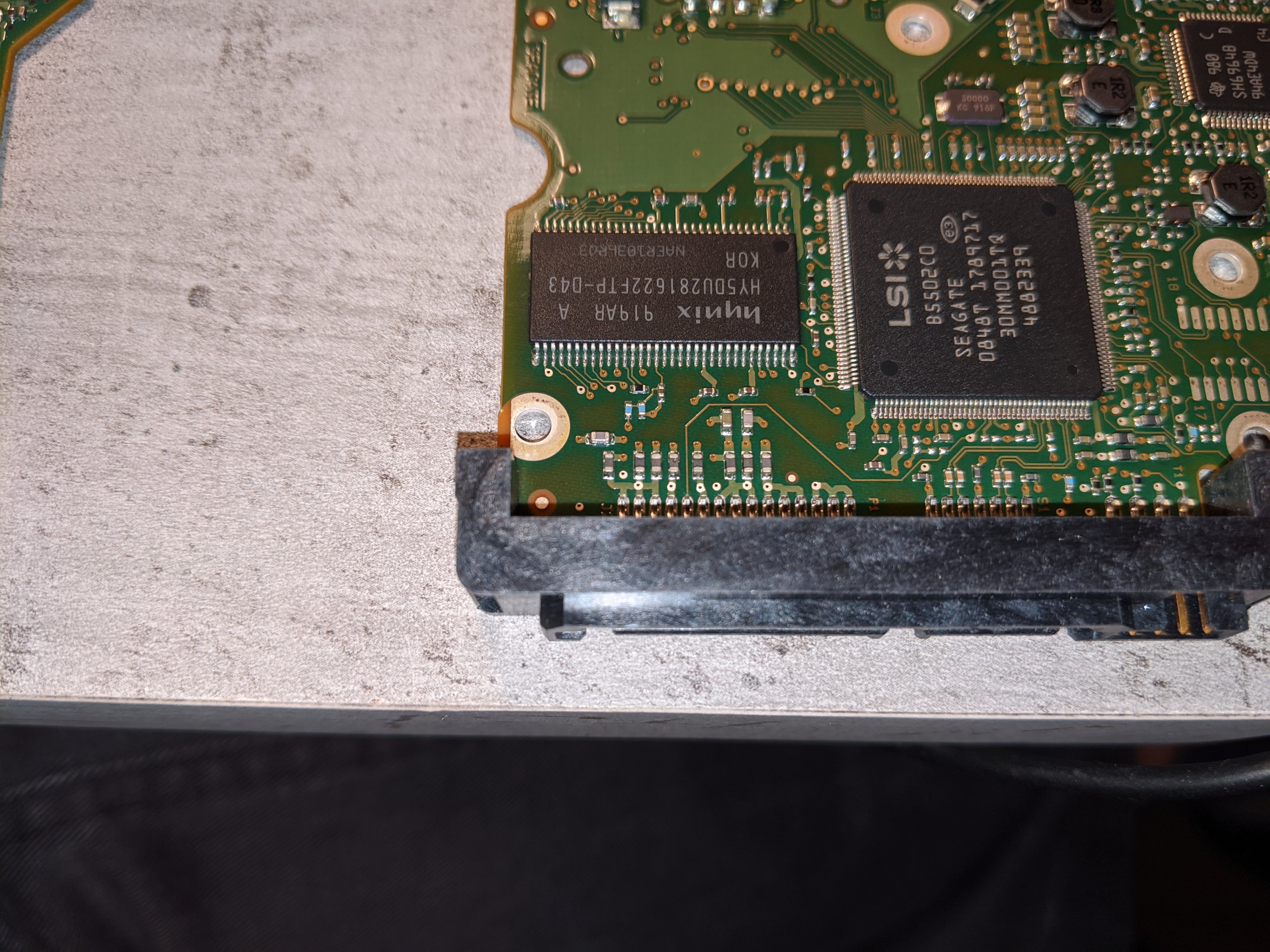

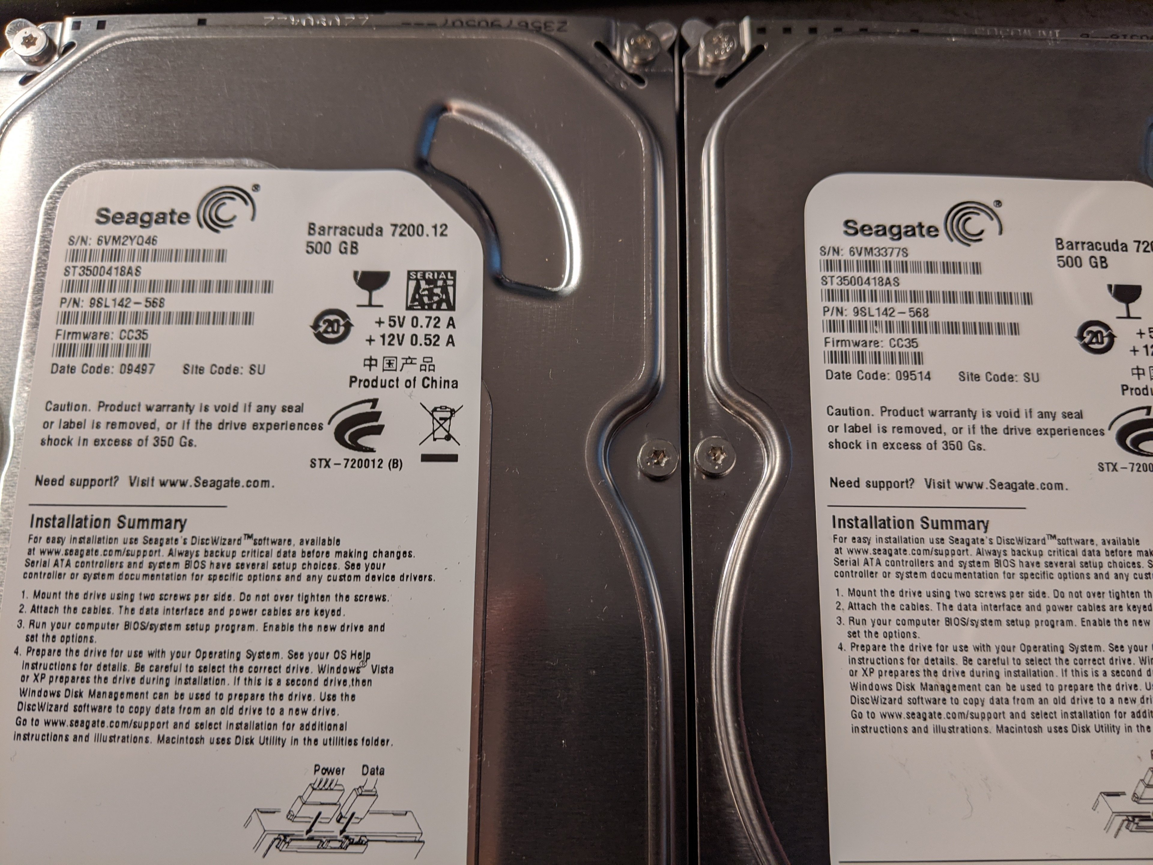

Das sind die schärfsten Bilder die möglich waren
Das eine ist das defekte PCB das andere aus der inzwischen eingetroffenen Ersatzfestplatte
Ich kann da überhaupt nichts mehr erkennen bei der alten ;)
Bei der Ersatzfestplatte stimmen alle Daten exakt überein. Auch das PCB hat die richte Nummer inkl Rev A. Ein einfacher Austausch hat es aber nicht gebracht.
Festplatte startet jetzt ,klackt 4x ,läuft weiter ,aber wird nicht erkannt.
Mein aktuell nächster Plan: ich vergewaltige ohne wissen den BIOS Chip. Mehr als kaputt geht auch nicht ;)

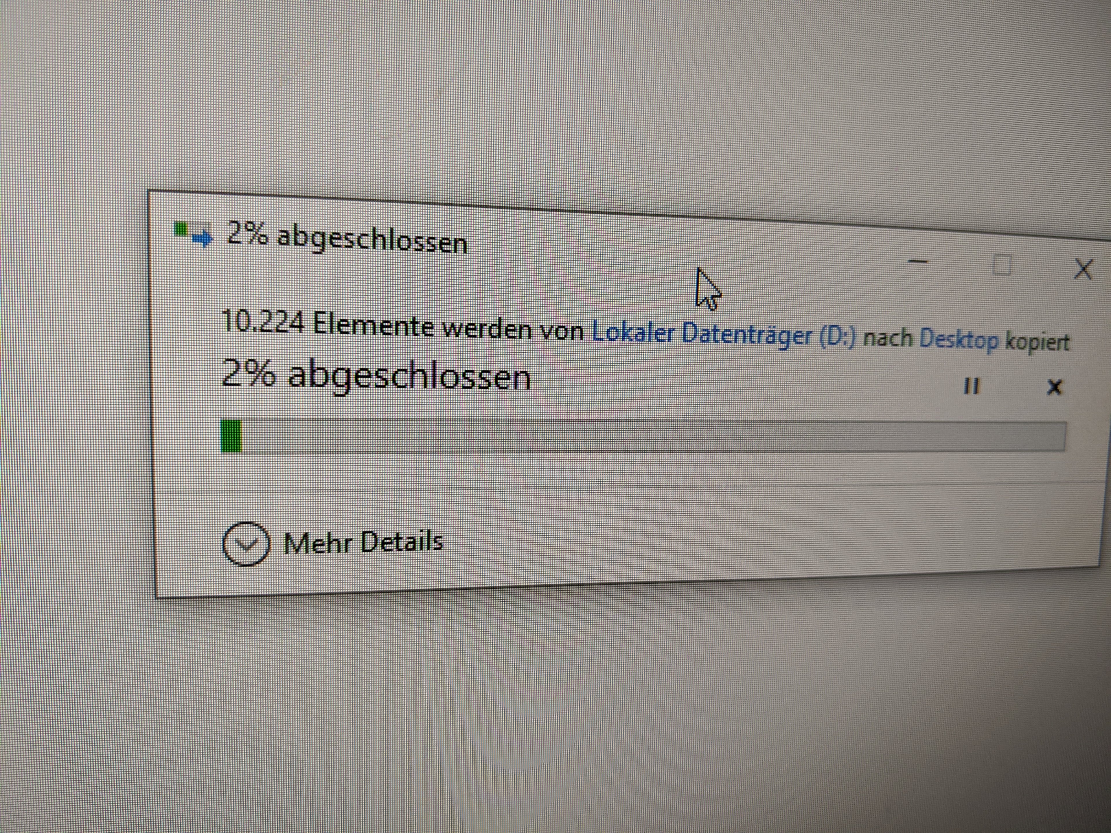

Also es hat funktioniert ! Die Daten sind gesichert !
Die Variante mit dem BIOS Chip ging tatsächlich !
Ausgaben:
25€ Ersatzfestplatte von eBay Kleinanzeigen
29€ für einen Heißluftfön.
Falls Mal jemand das gleiche Problem hat :
BIOS Chips mit dem heißluftfön lösen.
Ersatz BIOS Chip locker auf die alten Lötstellen drauflegen und mit dem Heißluftfön erhitzen , dabei etwas Druck von oben mit einer Pinzette ausüben.
Lötkolben wird nicht benötigt.
Und unbedingt vorher üben , gibt zum Glück einen Baugleichen Chip den man nicht braucht :D
Der Datentransfer war das spannendeste was ich seit langen erlebt habe ,da kommt kein Film mit. :D 25min auf den Balken geglotzt und ab und zu Mal skeptisch auf die Festplatte ,wenn sie anders gerattert hat.
Ich kann es nicht fassen das die Festplatte diese schlechte BIOS Chip Arbeit aktzeptiert hat.
Aber weiter nutzen werde ich sie lieber nicht :D

Für die Zweifler:
Im Endeffekt hat er nur die ganzen standarisierten Bauteile und das PCB gewechselt. Alles passive Bauteile, quasi "bessere Kabel". Und die sind austauschbar.
Da bei diesen Platten noch nicht mit verheirateten Seriennummern gearbeitet wird, geht das noch.
Gerettet, sichern kann und sollte man seine Daten bevor es Probleme gibt, alles was danach kommt, fällt unter Datenrettung! Gewöhne Dir also besser an immer, also zu jedem Zeitpunkt, mindestens ein ordentliches Backup aller Daten zu haben die Du nicht verlieren möchtest. Ein ordentliches Backup steht immer auf einem Datenträger der in einem anderen Gehäuse steckt wie der/die Datenträger mit den originalen Daten. Also z.B. in der Cloud, auf einem NAS oder eben auf USB Platten die nur dafür dienen und nur zum Erstellen, Prüfen und Aktualisieren des Backups angeschlossen werden, nur so lange angeschlossen bleiben wie dies dauert und danach z.B. bei Windows mit "Hardware sicher entfernen" abgemeldet und sicher aufbewahrt werden!
Das ist kein BIOS Chip sondern der Chip mit den Kalibrierdaten und den muss man schon gerne umlöten um eine vernünftige Erfolgschance zu haben.
