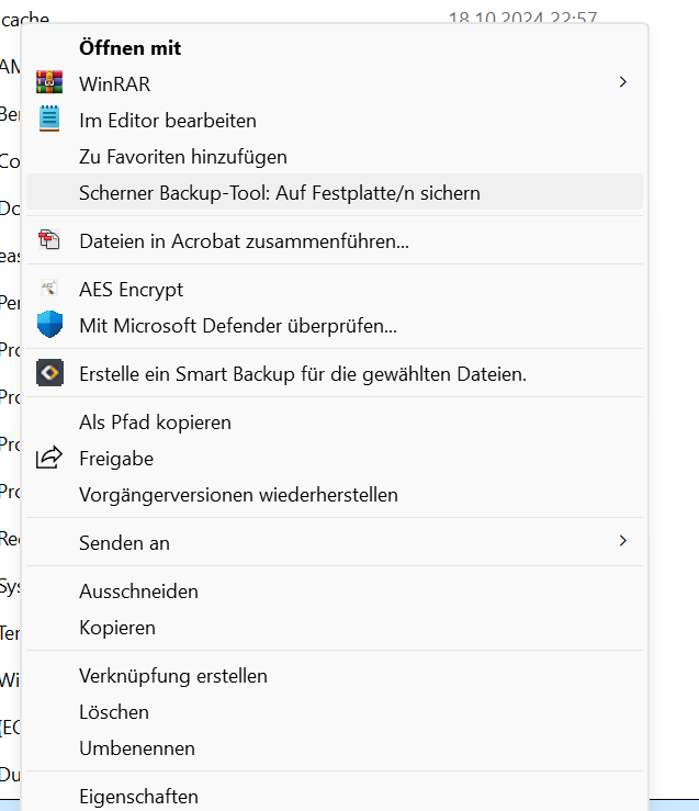

In dem Programm kann ich einen Ordner auswählen und sagen diesen auf beide Externe Festplatten kopieren ins Verzeichnis XYZ?
Ich hatte an sowas gedacht wie:
Man klickt einen Ordner im Explorer mit der rechten Maustaste an,
Im Kontextmenü erscheint ein neuer Menüpunkt: Beispiel: Auf Backupssystem sichern.
Man wählt den Pfad aus und dann wird das Verzeichnis auf die voreingestellten Festplatten und den eben ausgewählten Pfad kopiert.
