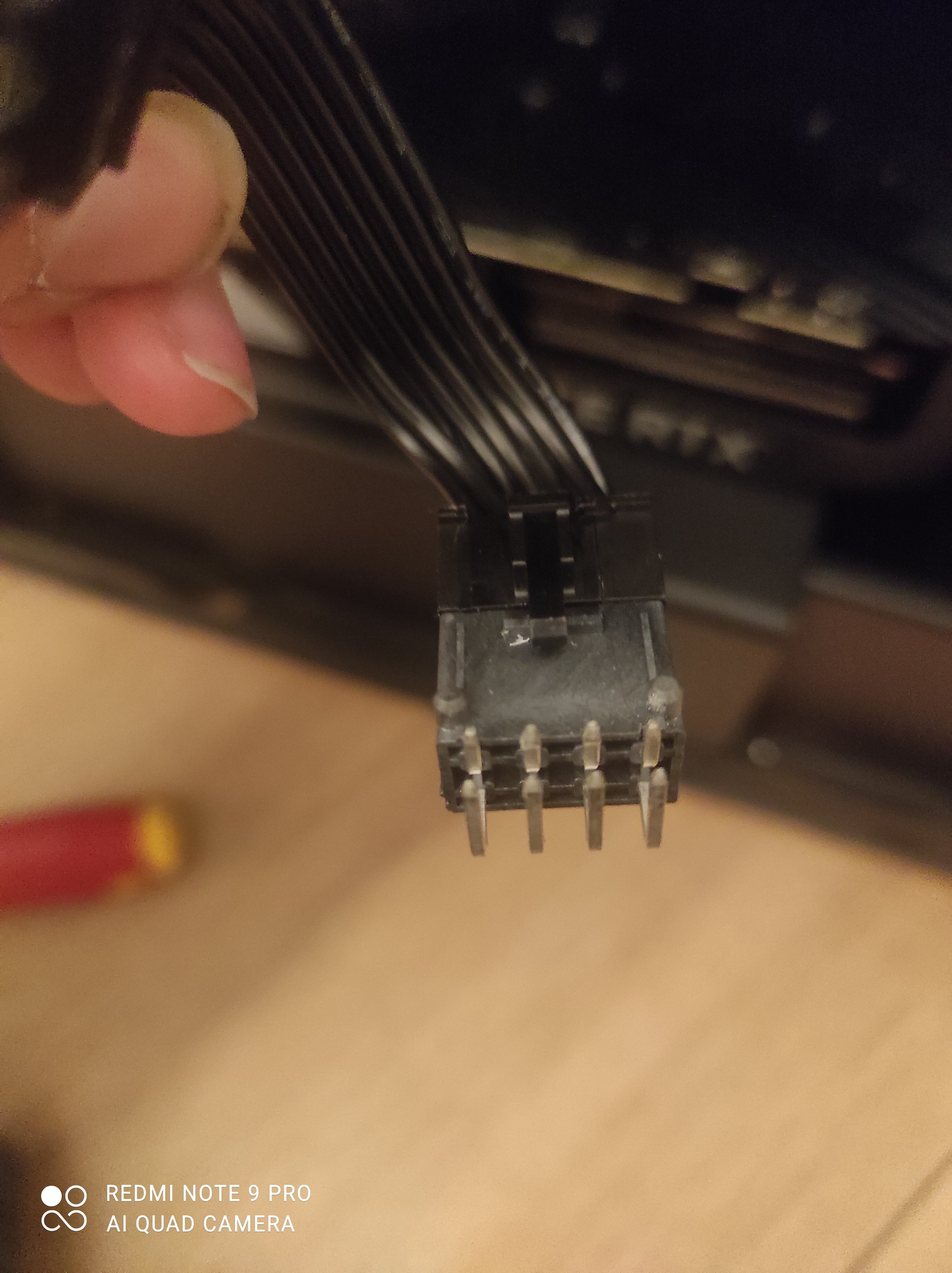

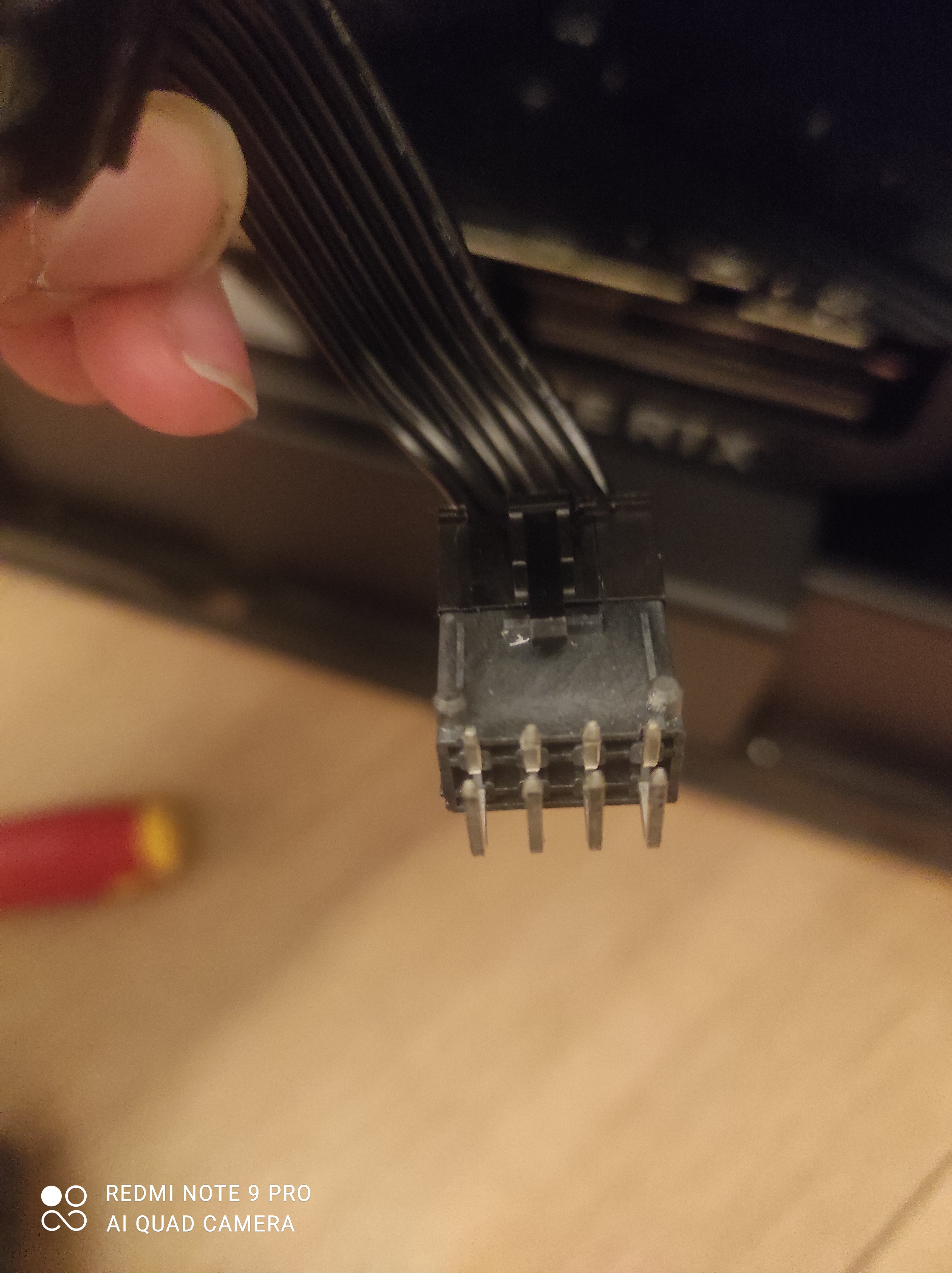

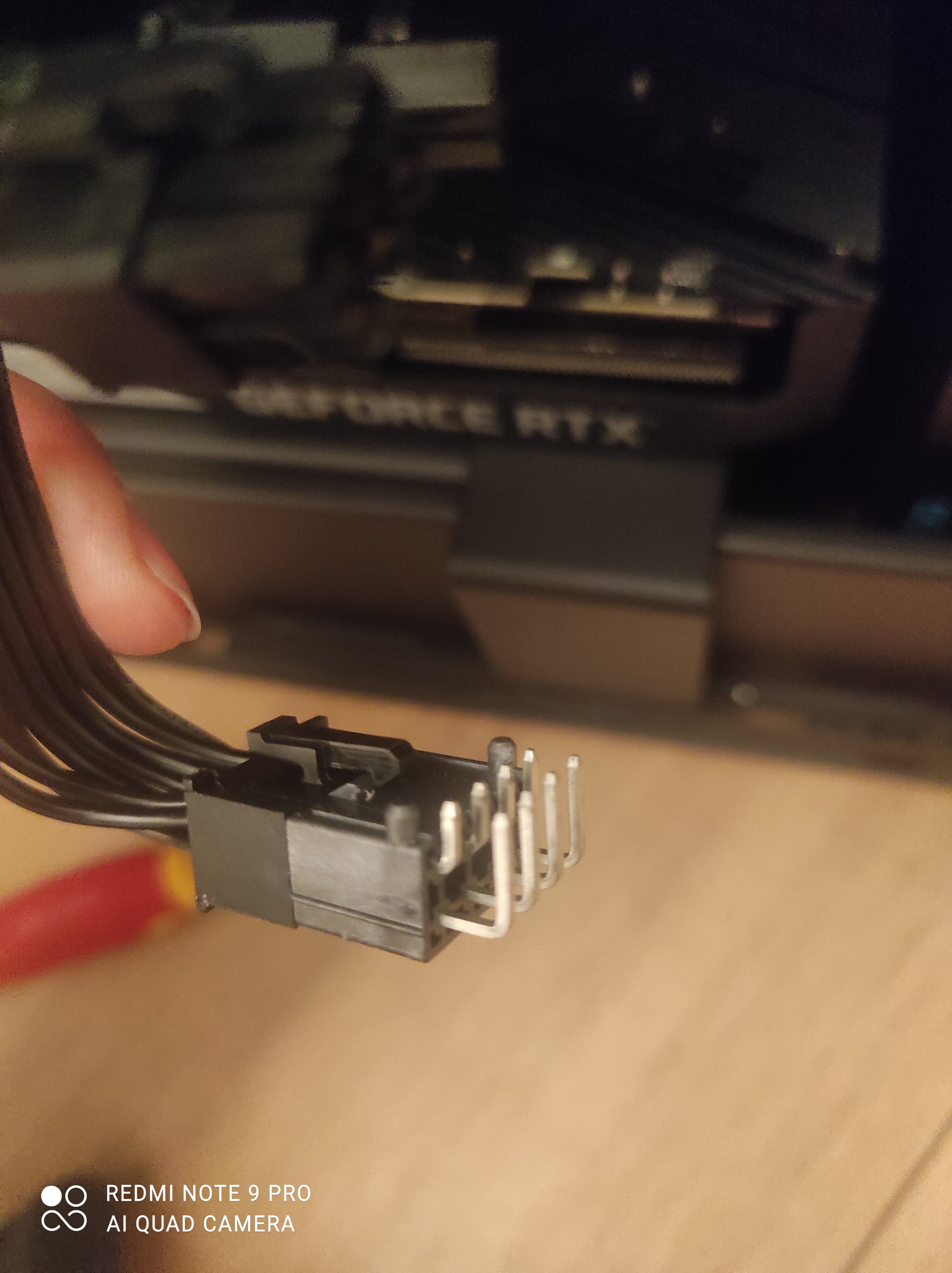

Irgendwie ist mir was passiert, was mir noch nie passiert ist. Habe dazu auch nichts im Internet gefunden.
Und zwar ist mir der Anschluss zu der Grafikkarte wo man vom Netzteil den PCI-E Stecker anschliesst...herausgefallen? abgebrochen? Sieht eher aus wie herausgefallen. Sieht nicht abgebrochen aus.
Das Teil lässt sich irgendwie wieder reintun, wackelt aber wie Sau und hält nicht mehr richtig. Funktionieren tut die Karte aber doch noch.
Ist da etwas bekannt? Kann ich da was machen?
Ich bin 1x blöd dagegengekommen als ich nachträglich noch einen Stecker auf dem Mb montieren wollte. Das kannst doch nicht sein.

Fotos please.
Wenn der Stromstecker lose ist (Metall lose oder verbogen), würde ich nicht mehr anschließen, kann ja auch Kurzschluss o.ä. draus werden und dann ist die Karte wirklich hinüber.

Eigentlich stecken die Kontakte im Board und sind gut verlötet warum aber sehen diese aus als wenn man den Stecker gerade erst neu ausgepackt hat!?
So wie das aussieht könnte da vielleicht wirklich ein Produktionsmangel dahinter stecken.
ok das sieht aus als wenn der Stecker in die Platine eingerastet ist aber nicht gelötet worden ist. Da sind auch nirgends Lötstellen zu sehen.
