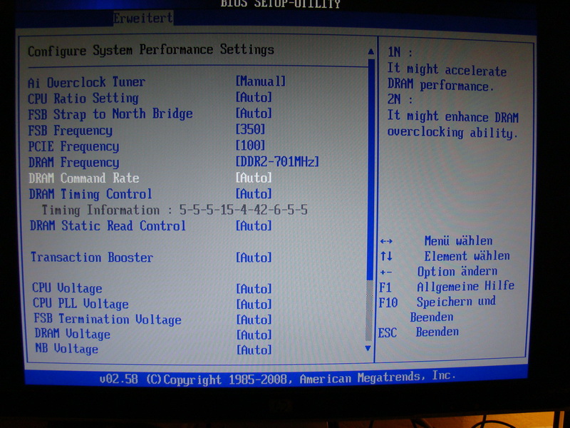

Das müsste bei Advanced -> Jumper Free Configuration sein. Dann musst du bei den Übertaktungsoptionen manuell auswählen und dann müsste es da stehen.

Meine empfehlung stelle PCI -E auf 95 Mhz dann hat er keine Probleme mehr.
Siehe https://www.computerbase.de/forum/attachments/bios01-jpg.105104/

Also ich habe nun im Bios die entsprechende option gefunden nur leider kann ich diese nicht unter 100 mhz takten o.O
Da nur 100-180 erlaubt sind.
