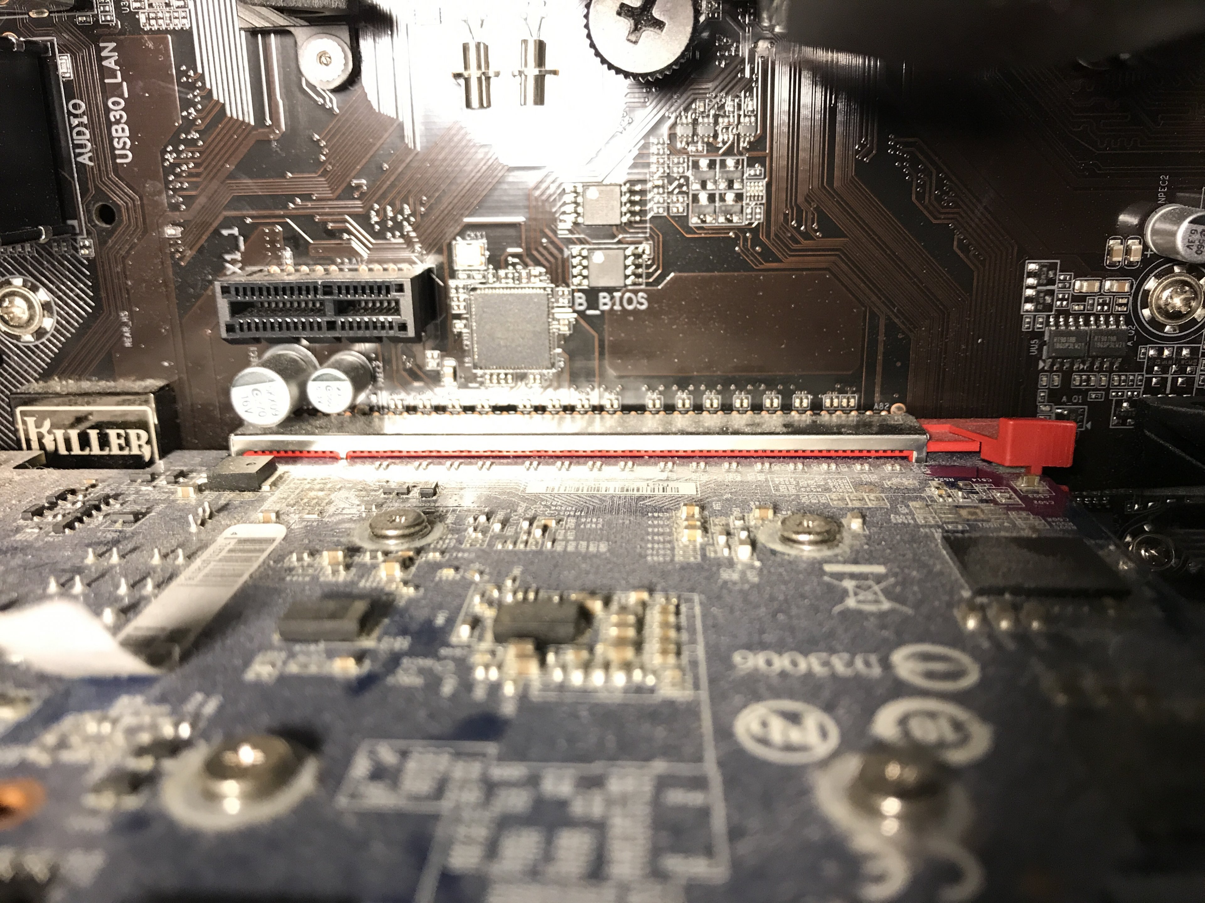

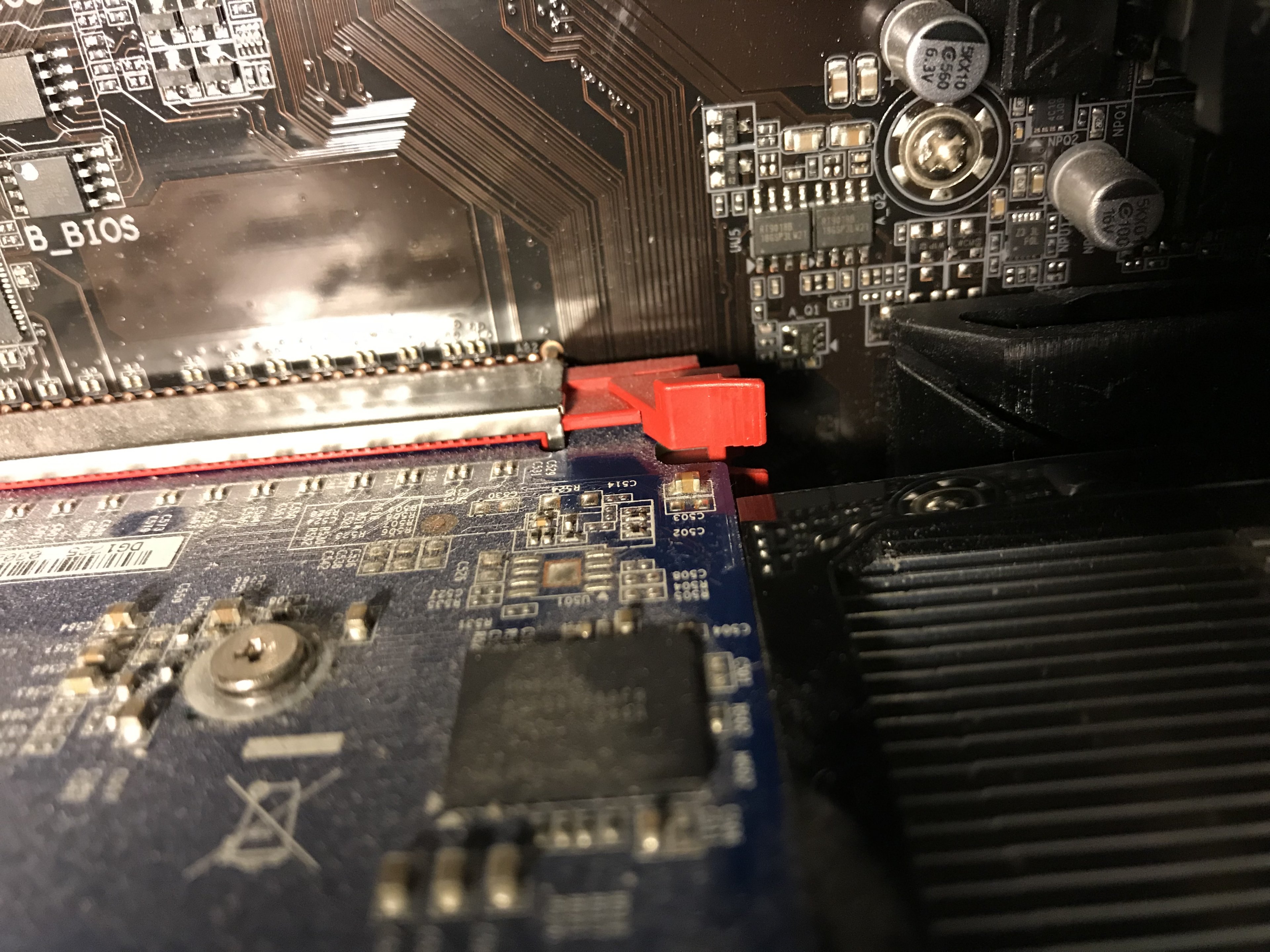

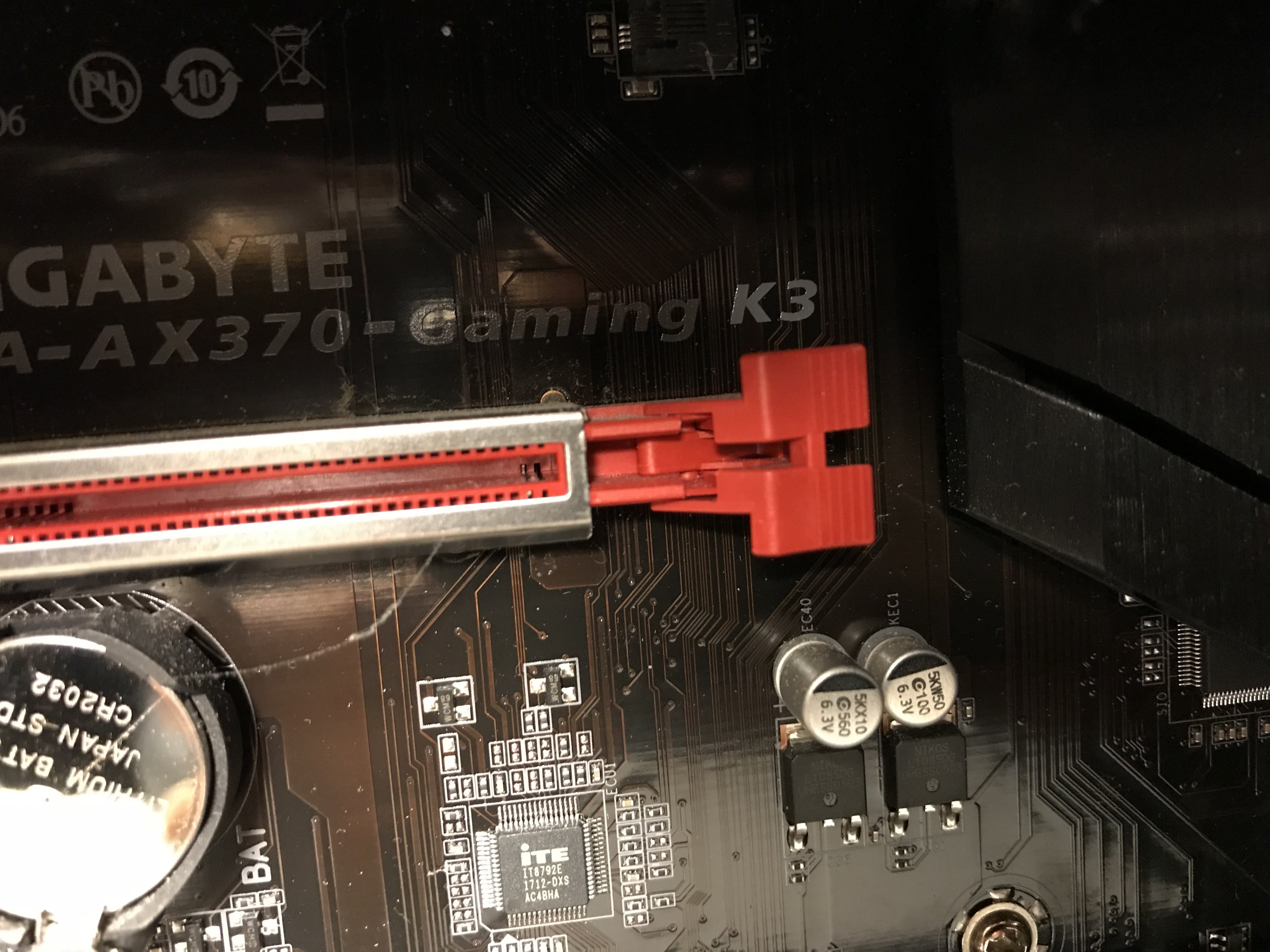

Guten Abend, ich versuche jetzt schon eine gute Weile meine wirklich sehr alte GPU aus meinem Mainboard zu lösen. Das ganze funktioniert nicht so wie ich möchte, da ich die Klemme nicht öffnen kann.
Da ich befürchte irgendwas zu übersehen, dachte ich, ich frage einfach mal schnell nach.
Die Klemme rührt sich leicht, lässt sich aber nicht vollständig öffnen.
Am zweiten Anschluss lässt sich die Klemme ganz einfach nach hinten kippen.
Eine Schraube ist jetzt nur an der GPU, um sie zu stabilisieren :)
Mainboard: Gigabyte AX-370 Gaming K3
GPU alt: Windoforce 650Ti
Bilder habe ich ein paar gemacht :)

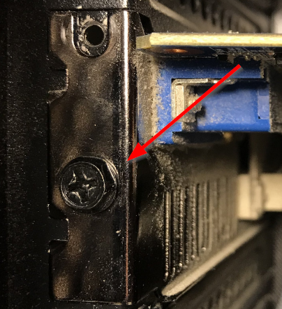

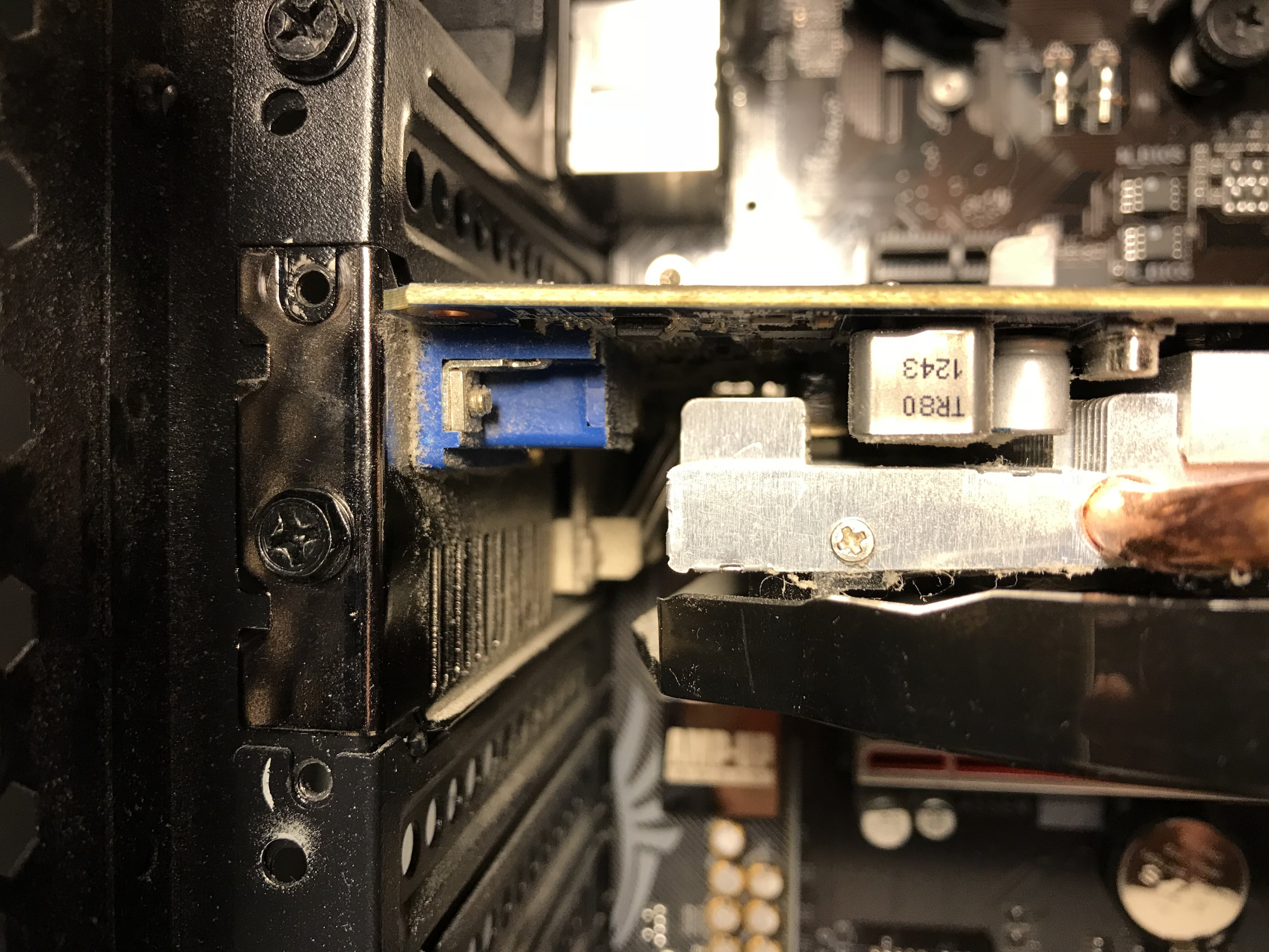

die schraube hattest du aber schon ab oder? sonst bewegt sich der hebel nämlich nicht. also abschrauben > an der karte ziehen und gleichzeitig den hebel feste nach unten drücken. schau, dass die karte am io blech nicht irgendwo verkantet ist. ich musste letzt auch seehr fest drücken. klack war er unten.
Reaktionen: BFF
Schraube raus am Slotblech,
am Slotblech leicht anheben und das orangene Teil nach hinten kippen.
Dabei sollte die Grafikkarte aus dem Slot kommen.
Wenn nicht, vorsichtig laengst kippeln, waehrend auf das orangene Teil gedrueckt wird.
Das Dingens braucht schon etwas mehr Druck.
BFF
Reaktionen: Valeria
Kenn ich, nervt ziemlich... ;)
Versuche zuerst leicht anzuheben und erst dann nach rechts zu kippen. Dann geht es meistens

Hab die Schraube nur deinen gehabt, dass die GPU nicht rausfällt, weil ich das Gehäuse kurz aufgestellt habe..
Ich versuche es jetzt noch ein paar mal, hab ein wenig die Klemme abzubrechen :D
Augen auf ;=)
Ist raus, Danke für die Hilfe :)
