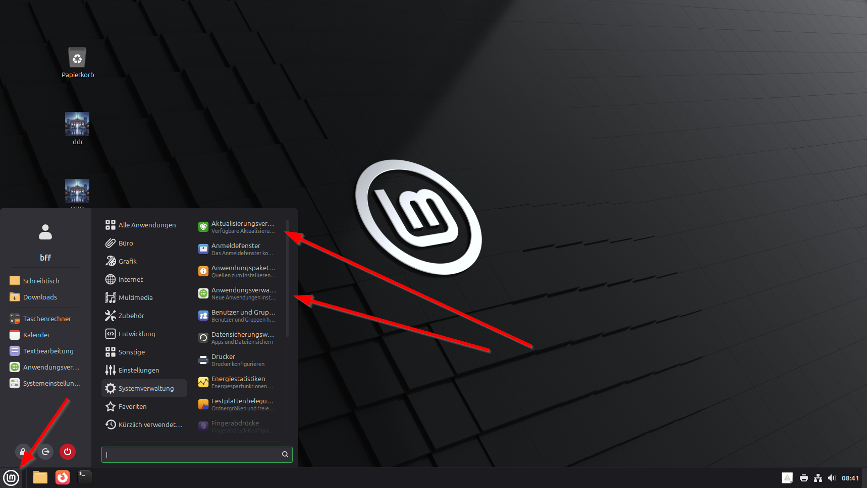

Wie mache ich das?
Sorry, bin halt ein totaler Linux Anfänger.
Hilft das weiter? @Manuelito
Du kannst auch da unten bei dem Suchfeld terminal eingeben und dann das auswaehlen.
Im Terminal das "sudo mintupdate". Dann kommt die uebliche Passwortabfrage usw.

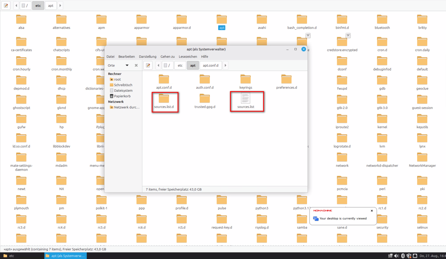

Es würde ausreichen die beiden nicht erreichbaren Paketquellen zu entfernen oder mit einer # am Zeilenanfang zu kennzeichnen.
/etc/apt/sources.list
bzw. unter
/etc/apt/sources.list.d/
Dazu den Ordner "apt" als Systemverwalter öffnen (Rechtsklick), damit die Dateien auch bearbeitet bzw. gespeichert werden können.
Reaktionen: SpartanerTom

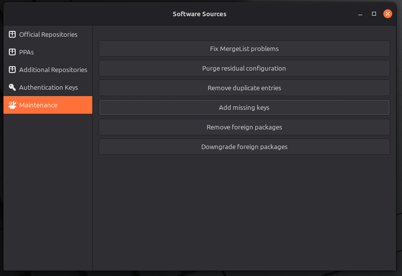

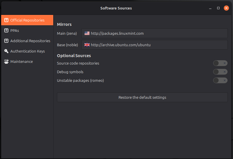

Eventuell hilft auch ein manueller reset der repos über die "Software Sources" App (so auch die Empfehlung aus der official-package-repositories.list). Dort gibt es auch eine Wartungsrubrik mit etlichen Fixes.
Edit: Keine Garantie dass die App so auch auf Deutsch heißt. Ich nutze Mint nur wenig und mein Install ist Englisch.
Screenshot from 2026-08-27 16-38-57.pngScreenshot from 2026-08-27 16-52-11.png

Für Linux Mint 22.3:
Die offizielle Liste inder der "official-package-repositories.list"
deb http://packages.linuxmint.com zena main upstream import backport #id:linuxmint_main
deb http://archive.ubuntu.com/ubuntu noble main restricted universe multiverse
deb http://archive.ubuntu.com/ubuntu noble-updates main restricted universe multiverse
deb http://archive.ubuntu.com/ubuntu noble-backports main restricted universe multiverse
deb http://security.ubuntu.com/ubuntu/ noble-security main restricted universe multiverse
